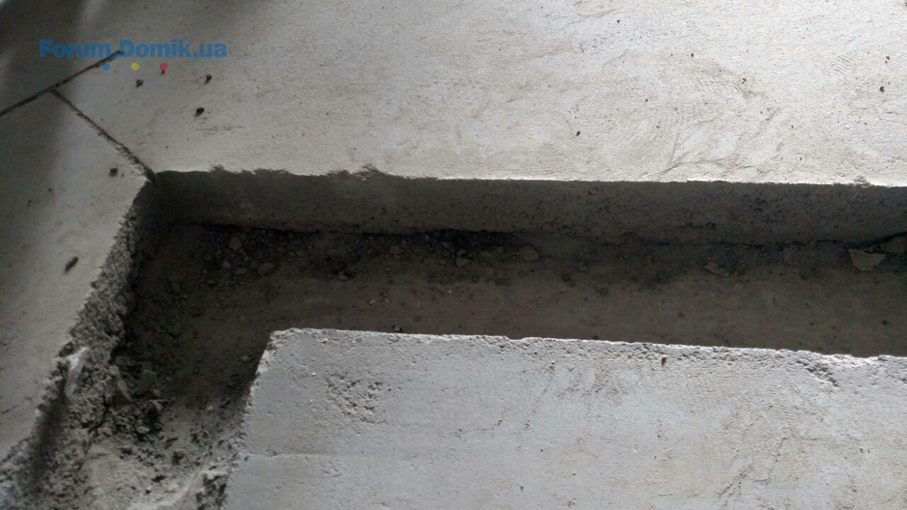

Фото стяжки. Звукоизолирующего материала не обнаружено. Может где-то спрятался.
PitBradd
422
27 квітня 2016
07 лист 2016 17:03
Цитата "Sippsett":Фото стяжки. Звукоизолирующего материала не обнаружено. Может где-то спрятался.
А вот этот белый материал, на котором она лежит, что это?
Sippsett
345
21 березня 2016
07 лист 2016 17:11
В принципе это оно и есть. Только это полоска сантиметров 5 шириной. Я думал, что оно по всей площади пола. Но, кстати, только сейчас понял, может полоски то и достаточно, главное же изолиловать места примыкания стен и перекрытия. Если так - то все ОК.

07 лист 2016 17:13
Плюс к карме зачислен.

Sippsett
345
21 березня 2016
07 лист 2016 21:12
Цитата "Армянин":
Подскажите пожалуйста толщину стяжки...
изоляция лежит только по краям стен или и по полу тоже, по фото не совсем понял.
Спасибо
Толщина стяжки - 10 см.
Изоляция только по краям на стыке стен и пола, но видимо так и нужно, чтобы загасить распространение звуковой волны.
