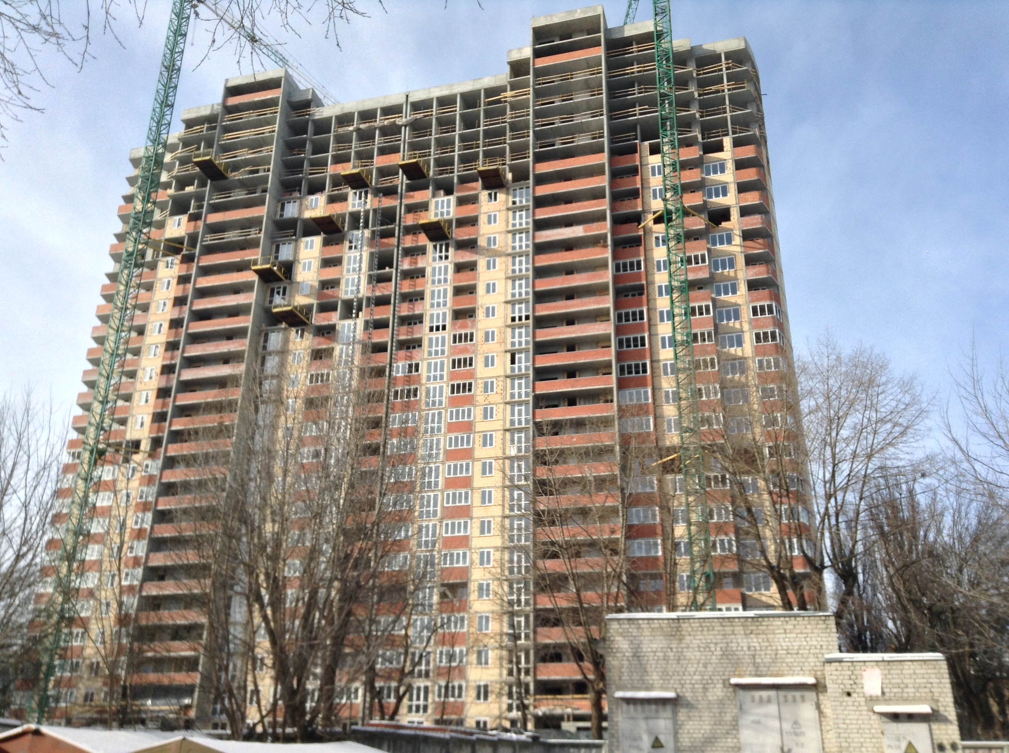

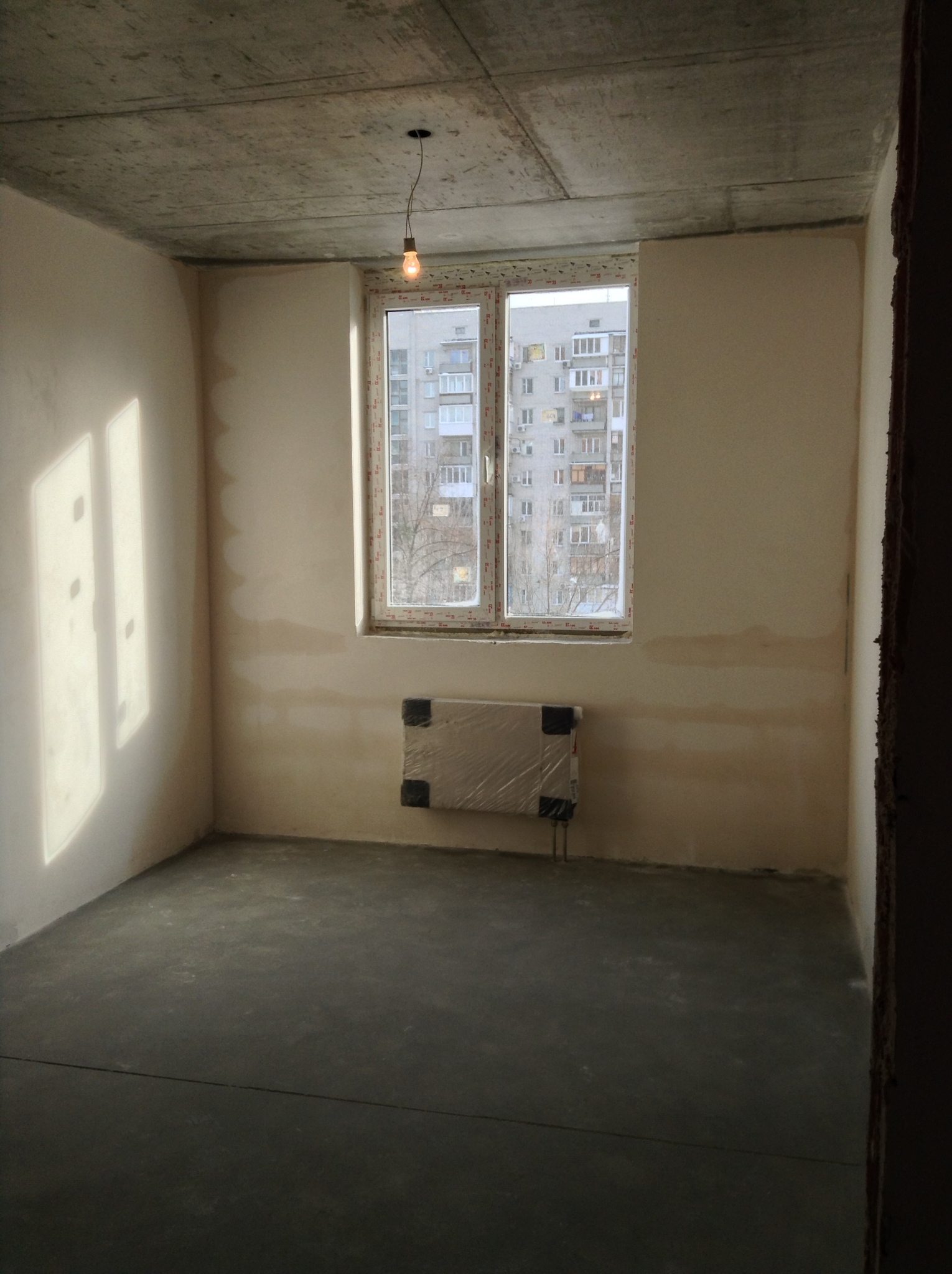

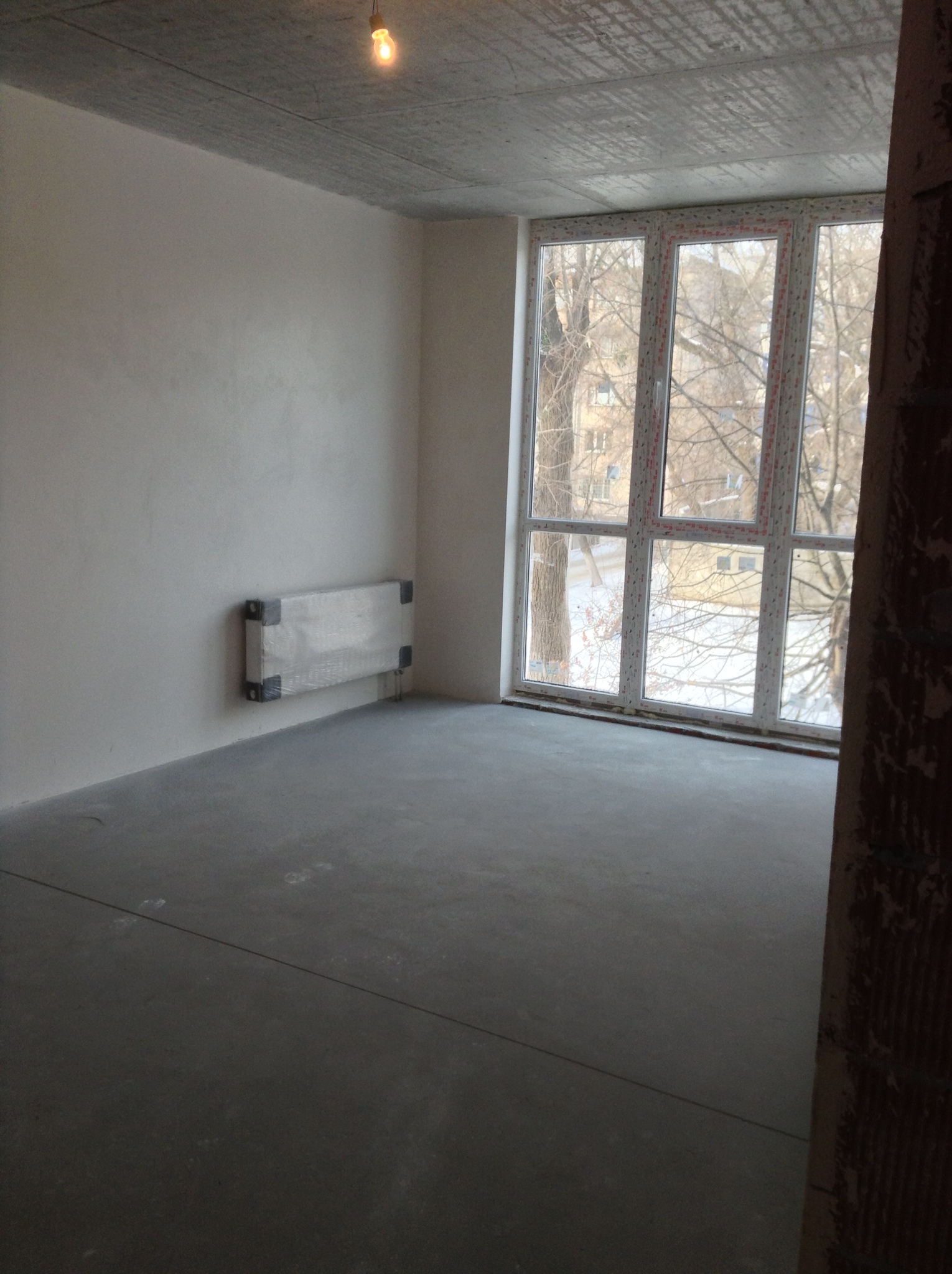

Сегодня был на просмотре, несмотря на 17 градусный мороз

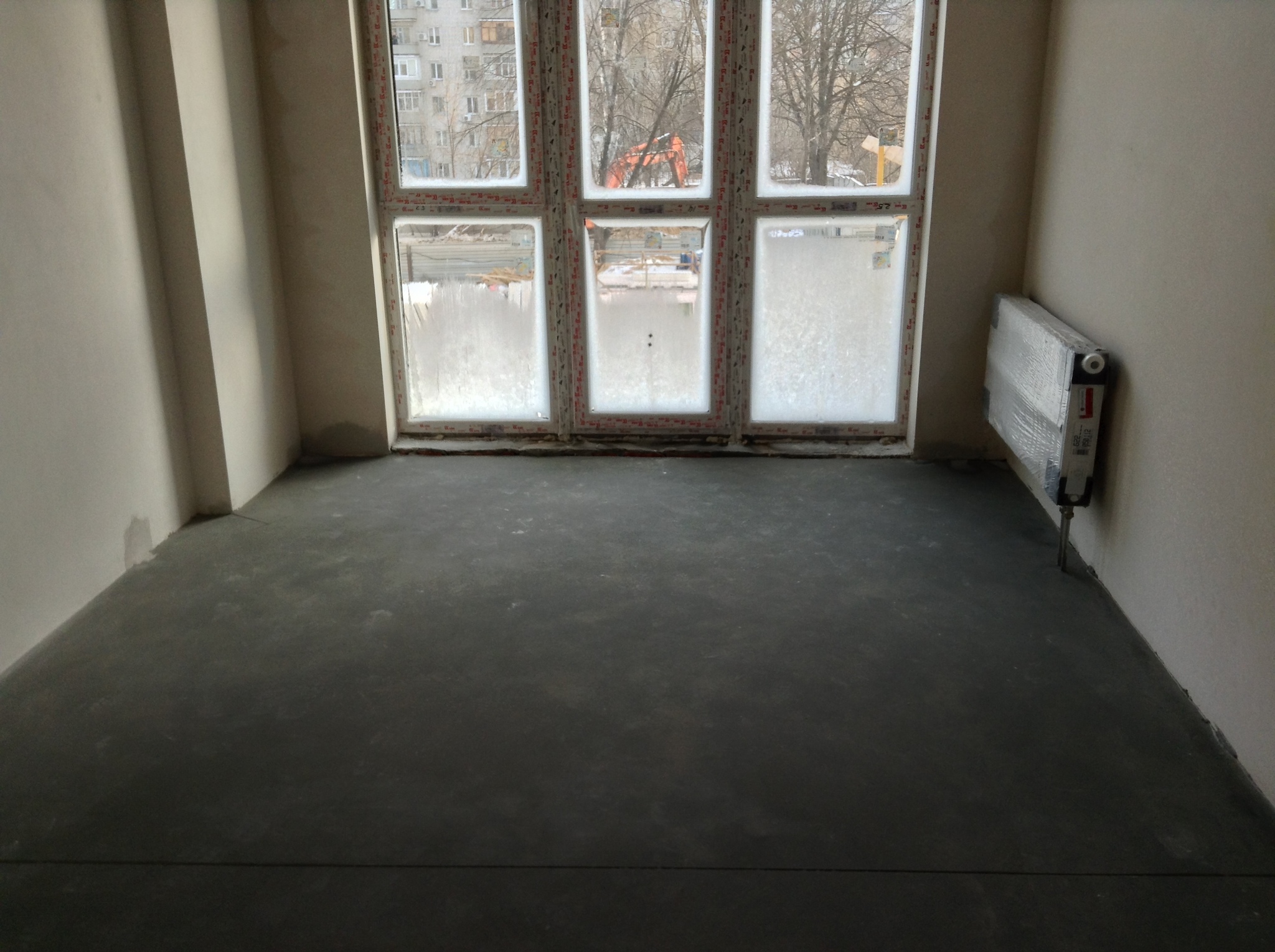

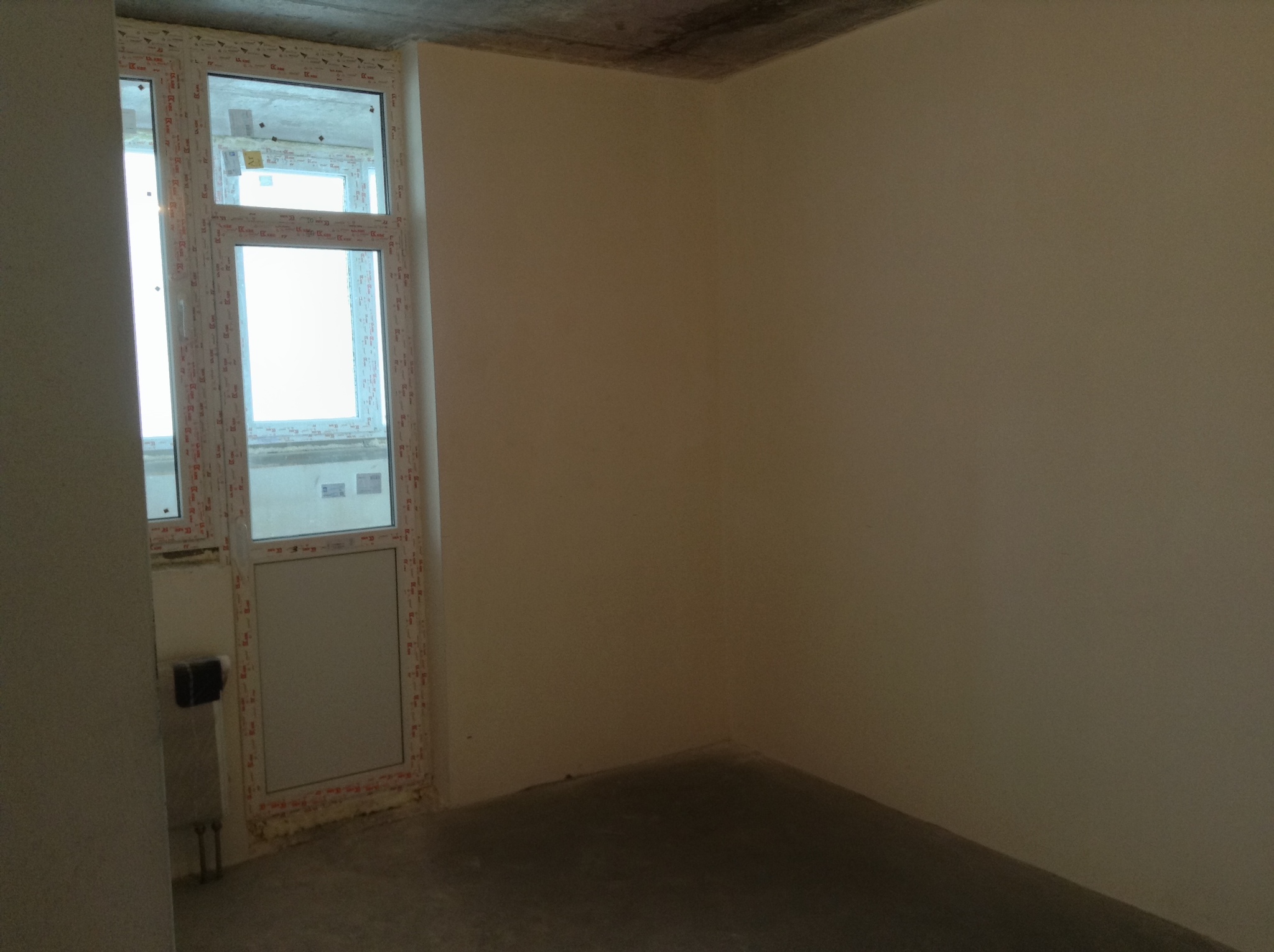

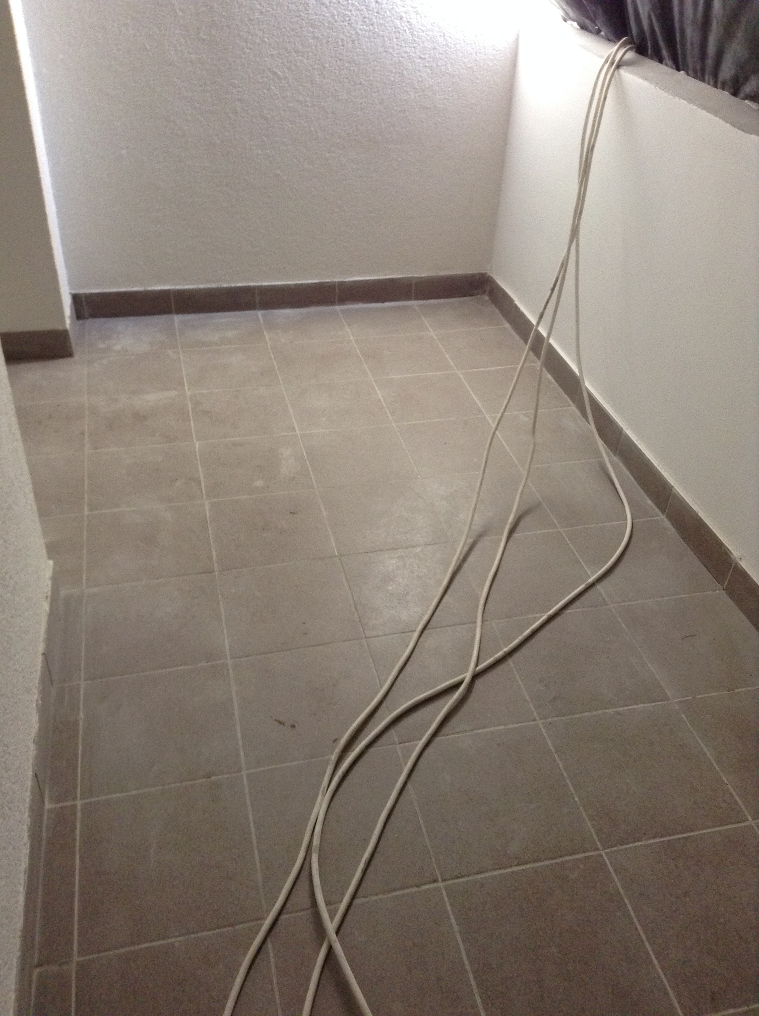

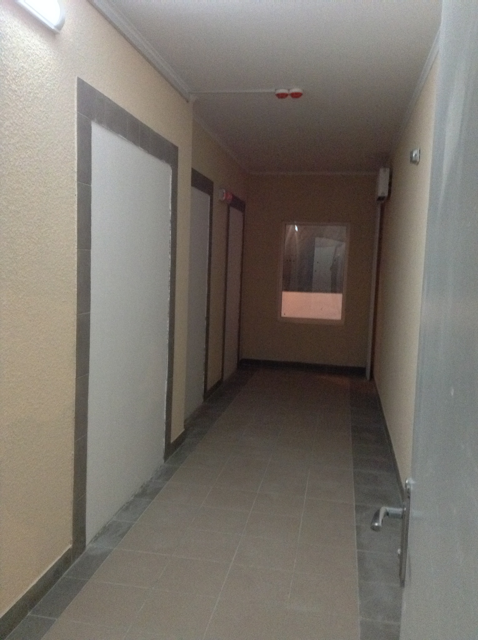

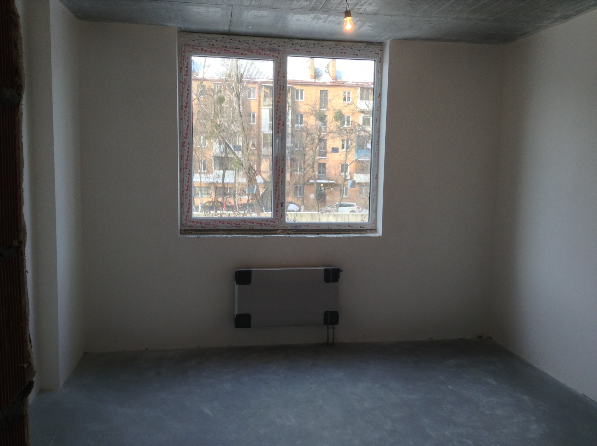

Сейчас водят на второй этаж. Судя по тому что увидел, готовность этажа на 80% (думаю остальные 20% это чисто инженерные коммуникации). Общий коридор уже обложен напольной плиткой. С виду все очень даже ничего. Практически ни к чему не придраться. Единственное немного пугают окна, как они в такой мороз их устанавливают и как они переносят такой холод без отопления?! Общий балкон заклеен клеенкой, по всему этажу (комнатах) стоят обогревали строительные. Не понятно для чего это сделано:
а) для шоурума, чтобы потенциальным инвесторам не было холодно?
б) чтобы плитка,которую они положили от мороза не отставала?
Несмотря на обогреватели окна находятся все во льду и инее ((( как в таких случаях поведет себя пена не понятно, хорошо если строители использовали пену морозостойкую при кладке окон.

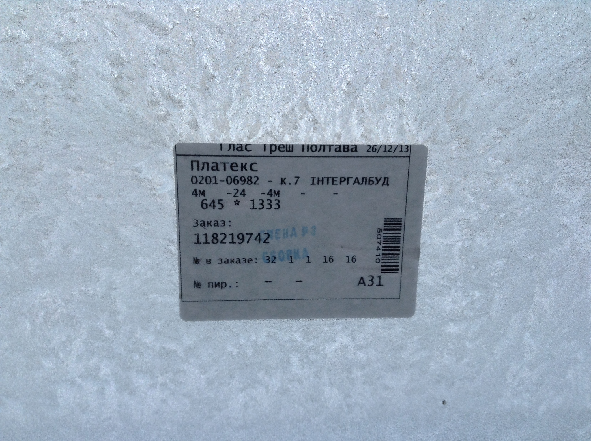

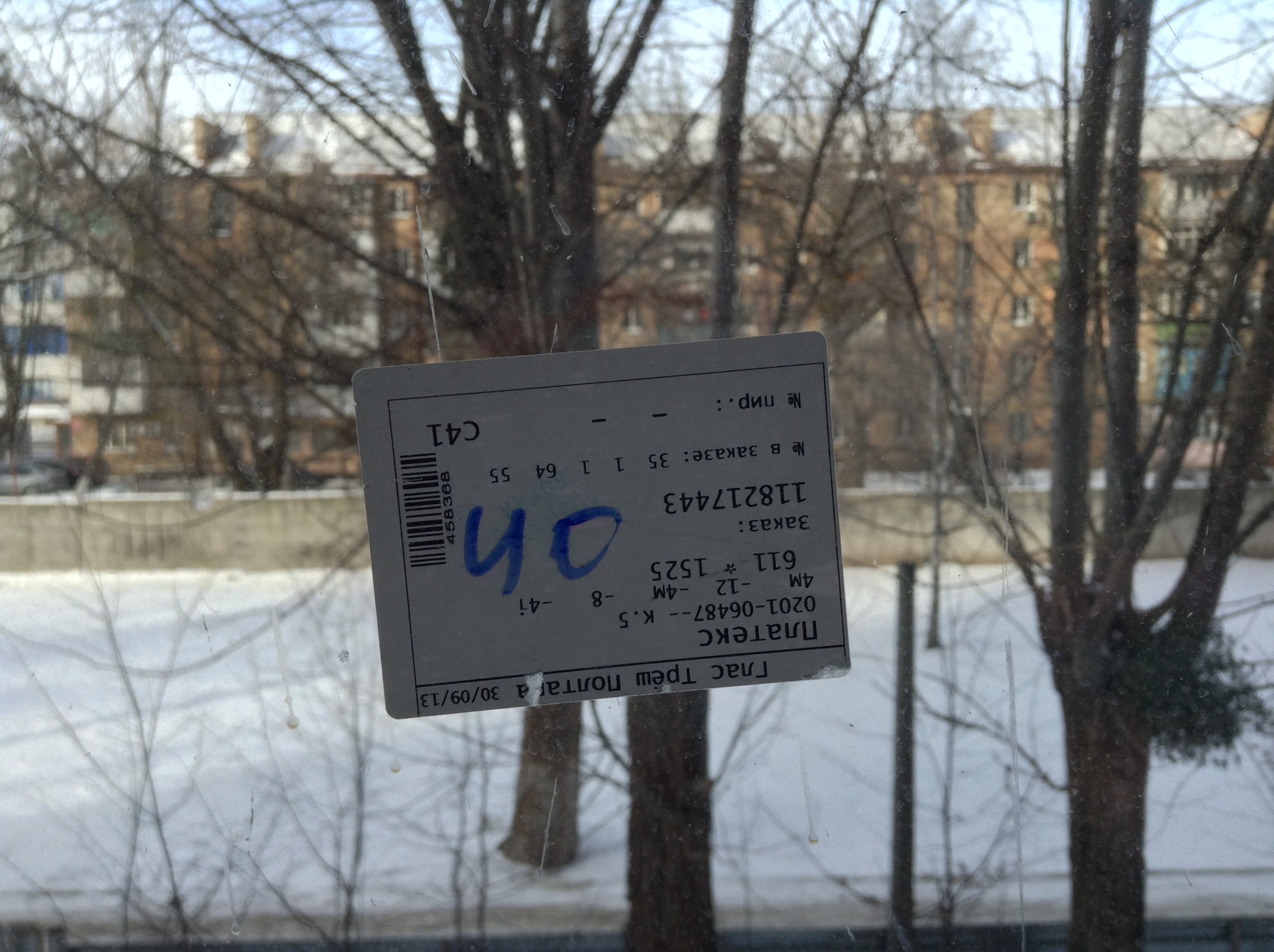

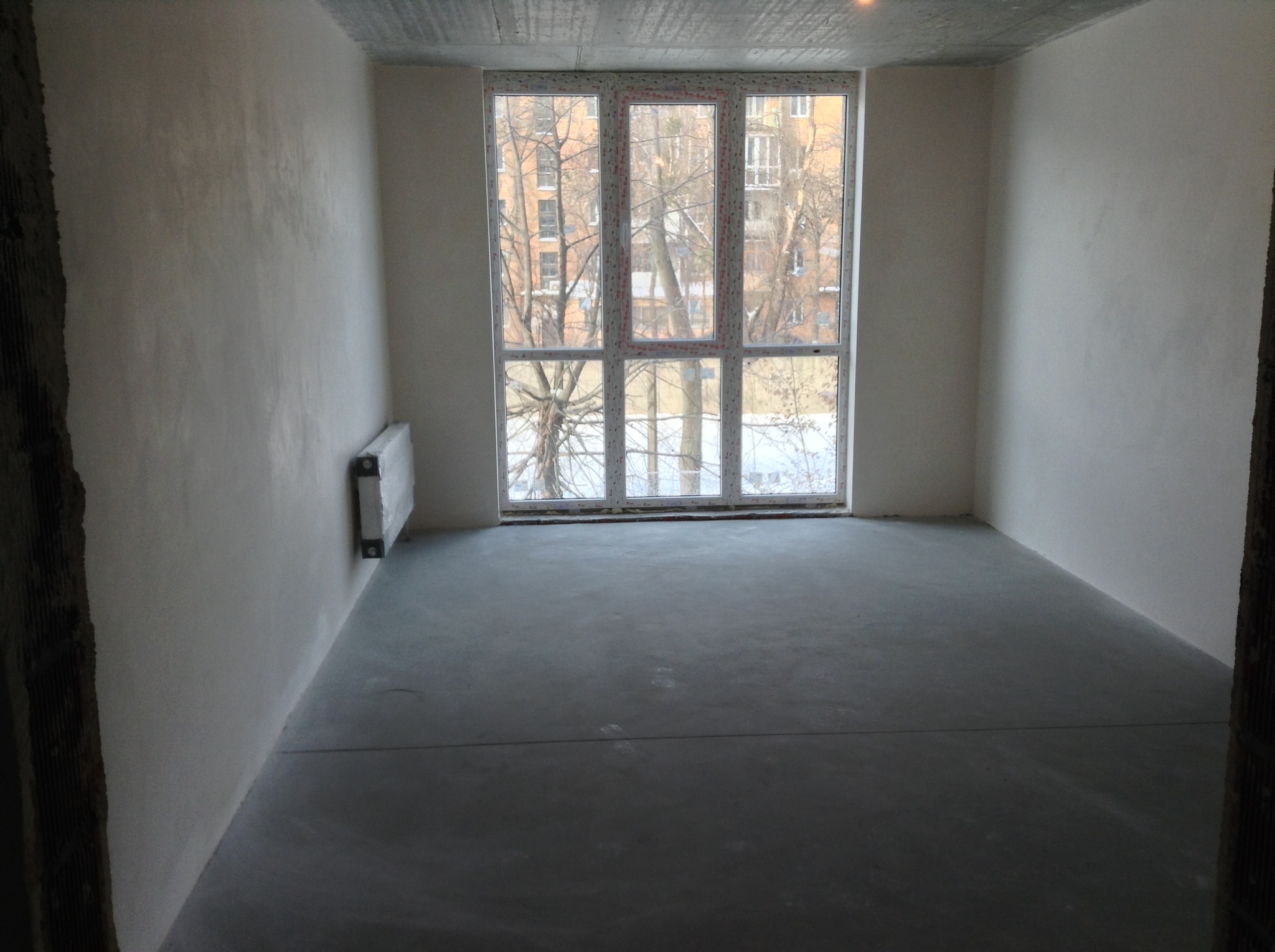

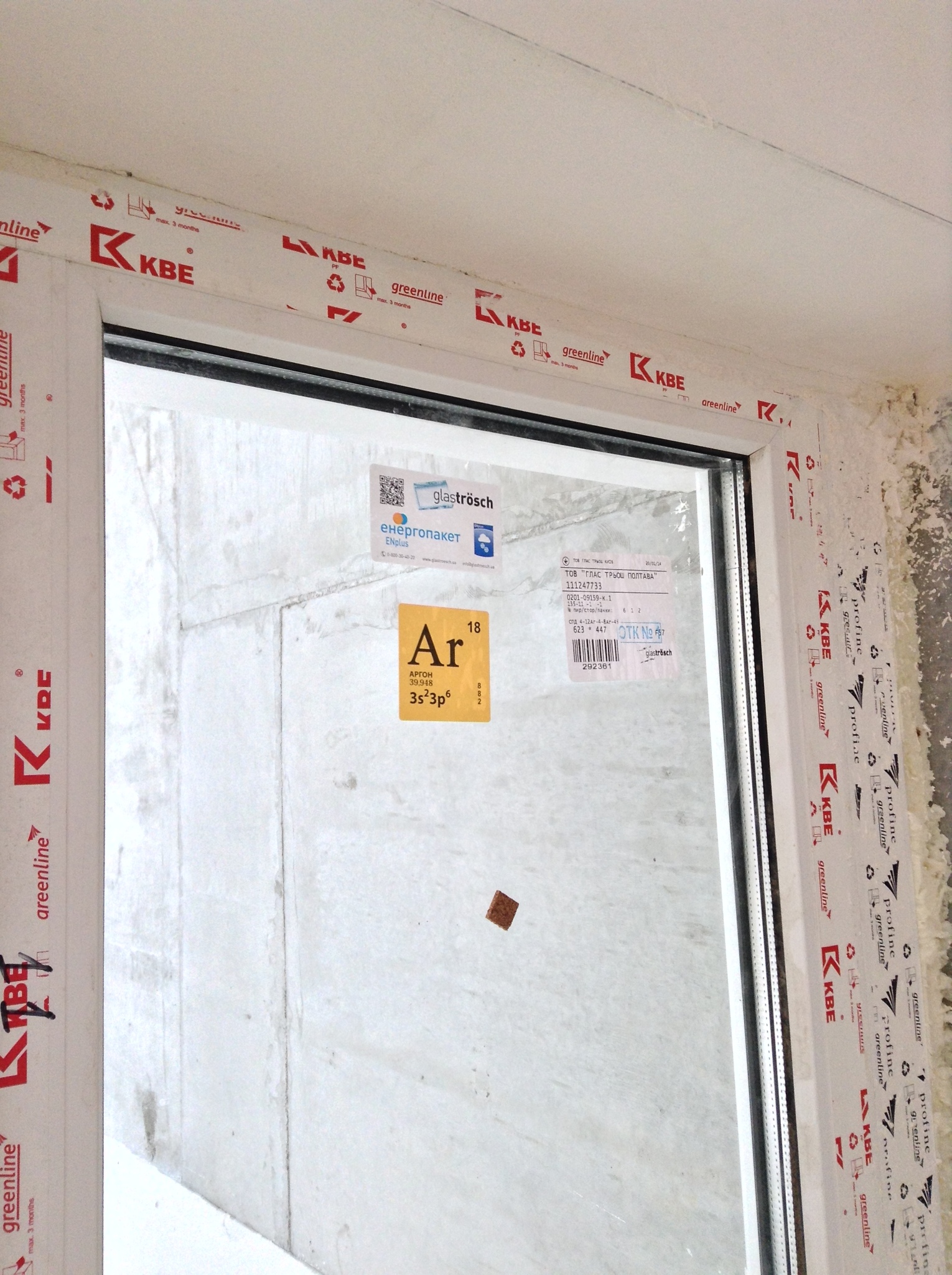

Стеклопакеты очень качественные стоят, энергосберегающие, все окна с интексом "i" в конце, что означает новое поколение окон - энергосберегающие, все окна в комнатах двухкамерные Маркировка - 4-12-4-8-4i, 6ESG-10-4-8-4i.
Стеклопакеты на балконе стоят однокамерные, НЕ энергосберегающие, они без индекса "i" - маркиировка стеклопакета на балконе 4-24-4 (однокамерный стеклопакет толщиной 24 мм).
А самые крутые стеклопакеты стоят на входных дверях (окнах) входа на балкон, они наполнены АРГОНОМ, стеклопакеты двухкамерные - 4-12Ar-4-8Ar-4i. Очень жаль, что не ставят стеклопакеты с Аргоном во всех комнатах, почему выбрали именно окна вход на балкон для меня остается загадкой.
Прямая ссылка на стеклопакете ГласТрёш:
//www.glastroesch.ua/steklopakety/ehnerg osberegajushchie-steklopakety/silverstar -enplus.html

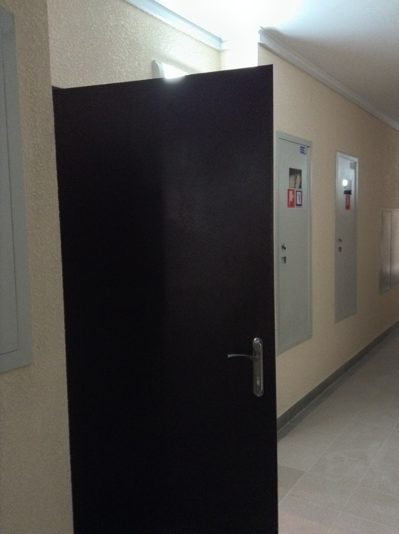

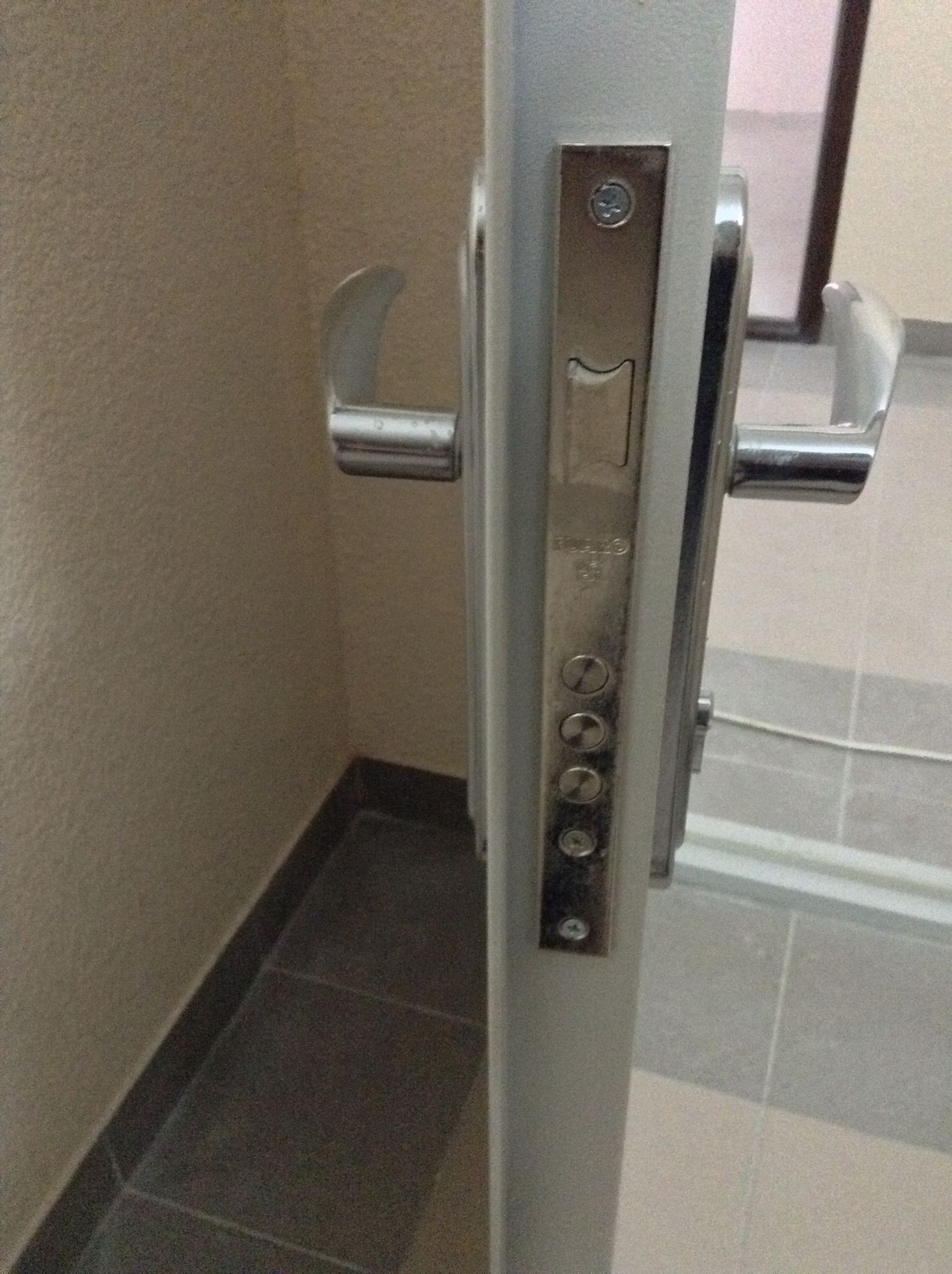

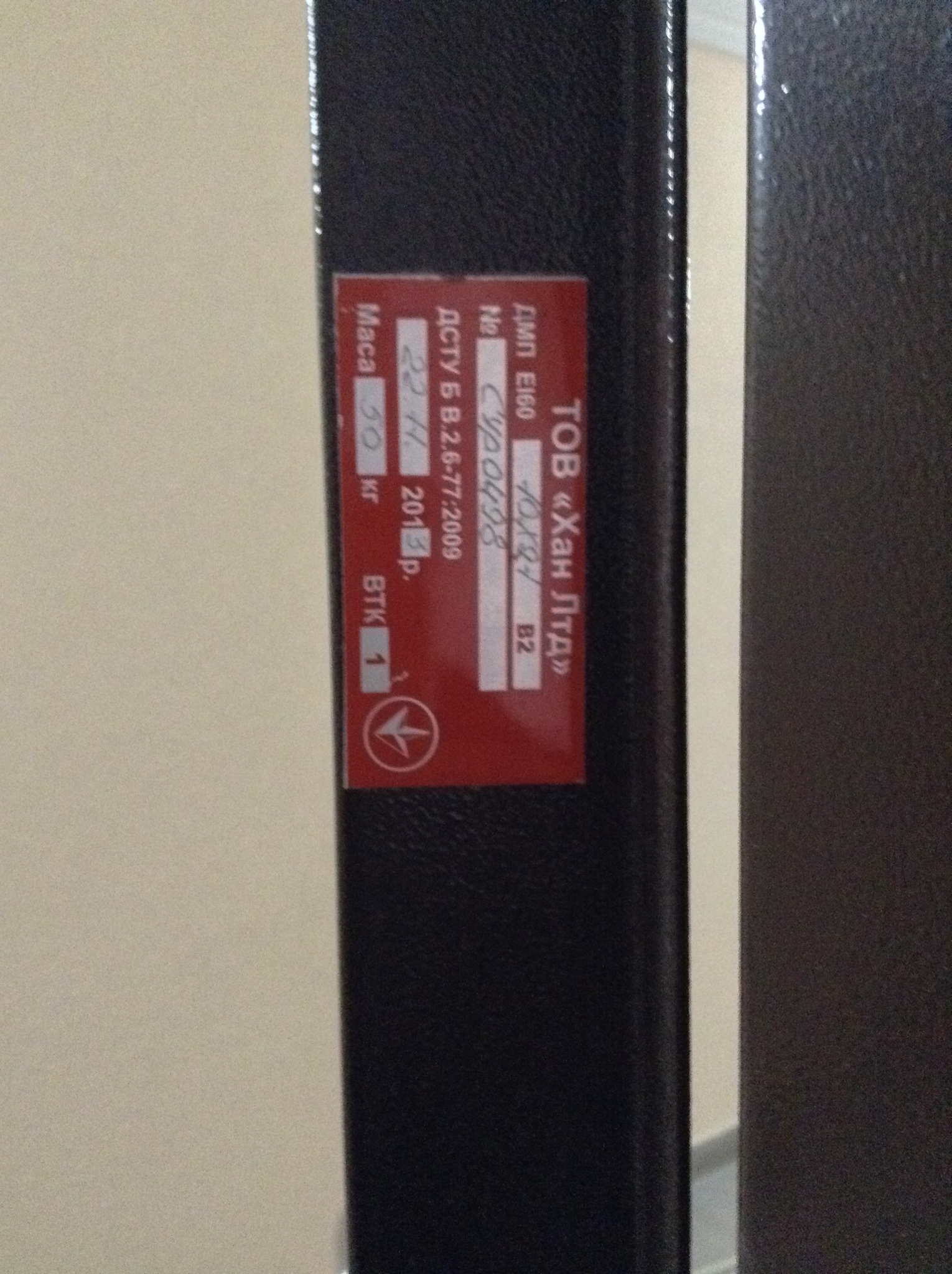

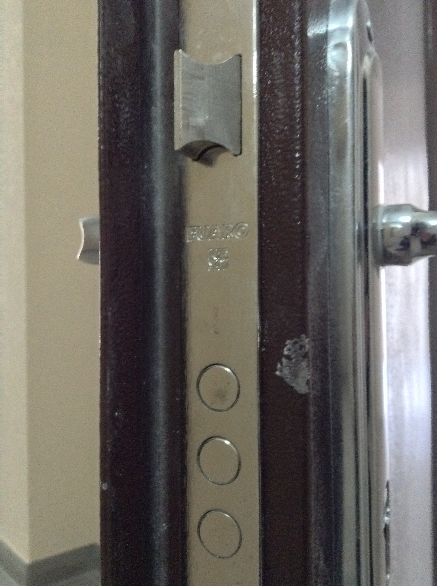

Входные двери от ТОВ ХАН ЛТД. Вес дверей 50кг. С виду неплохие, мощные Наше их сайт, но найти наши двери на сайте не предоставилось возможным:
//milano.com.ua/

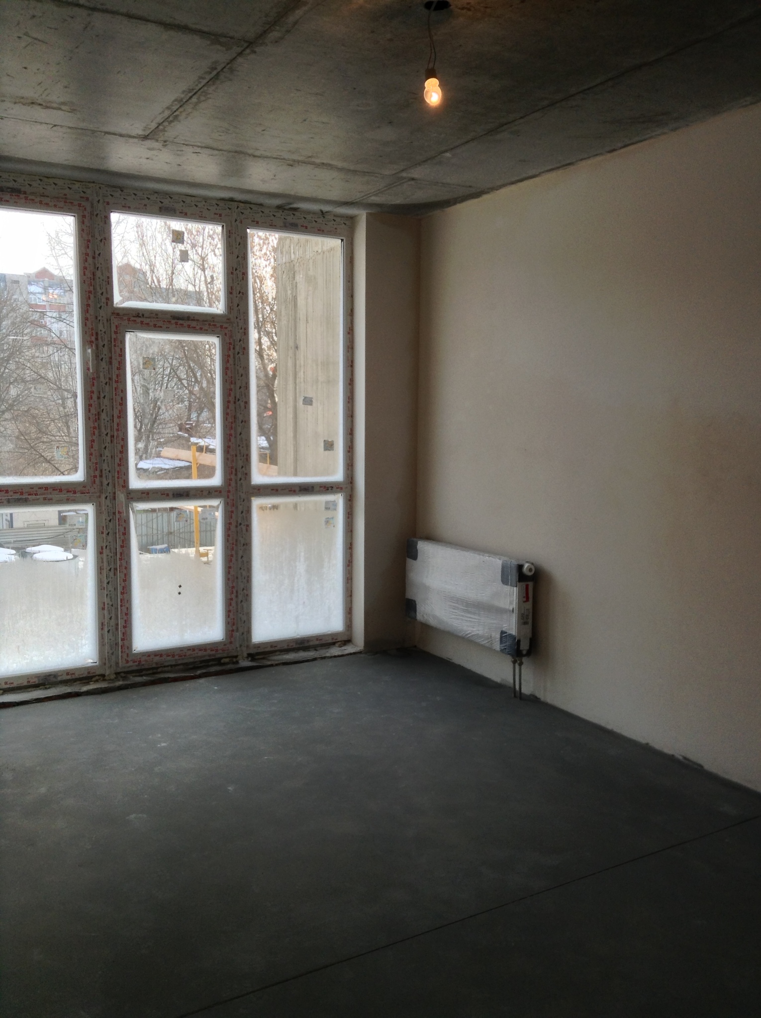

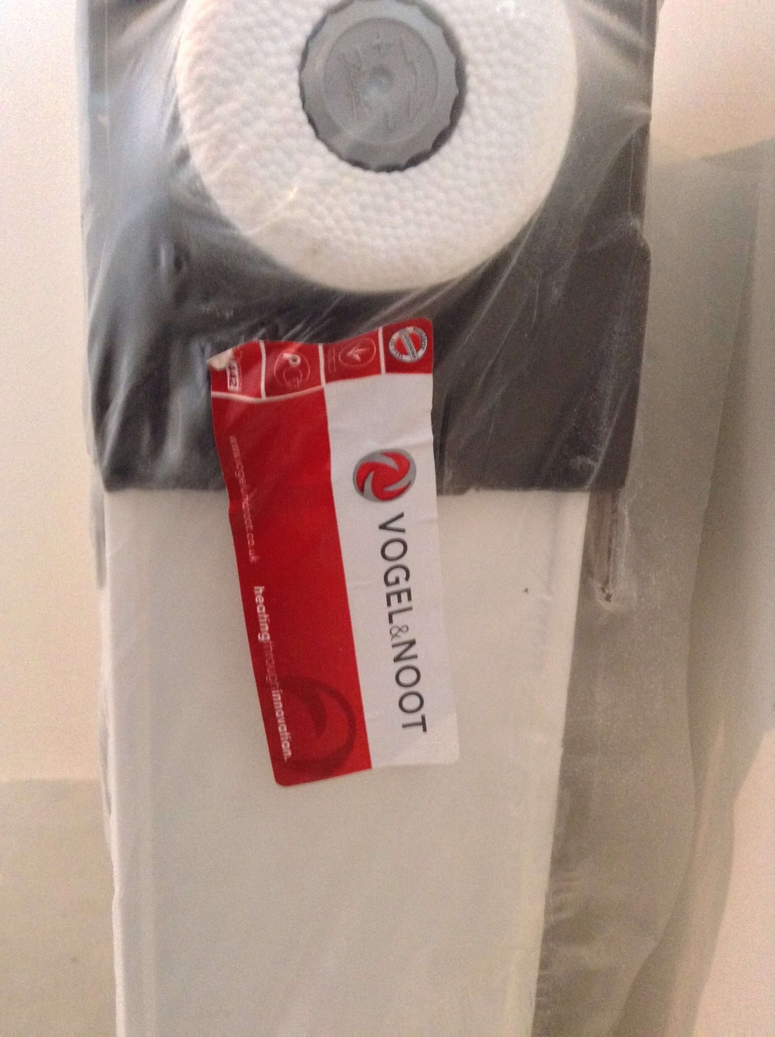

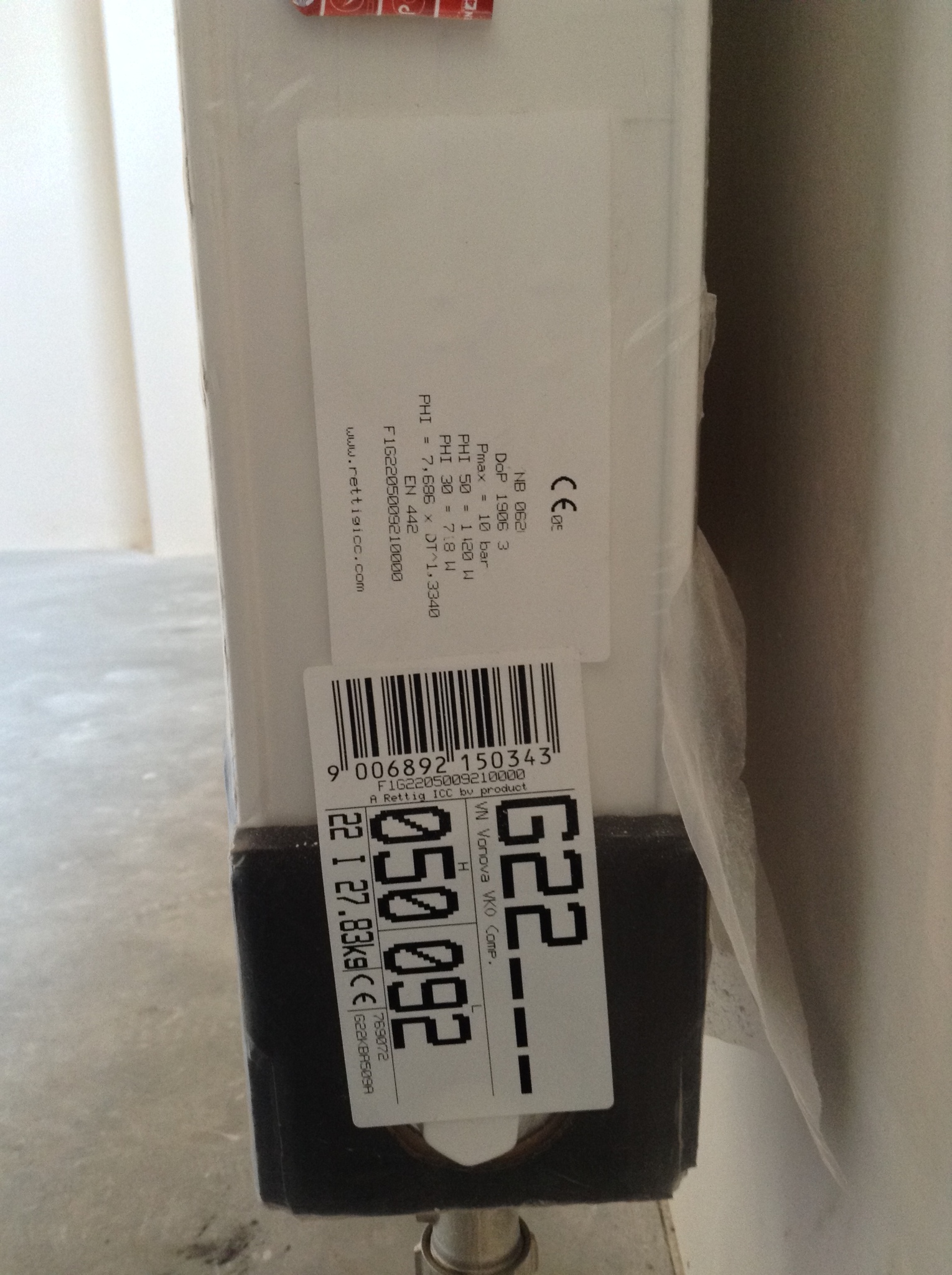

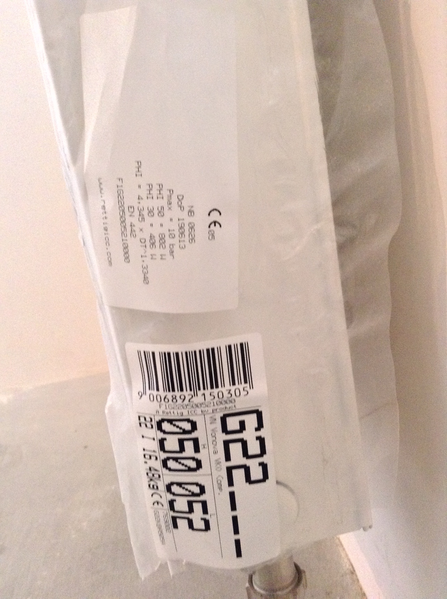

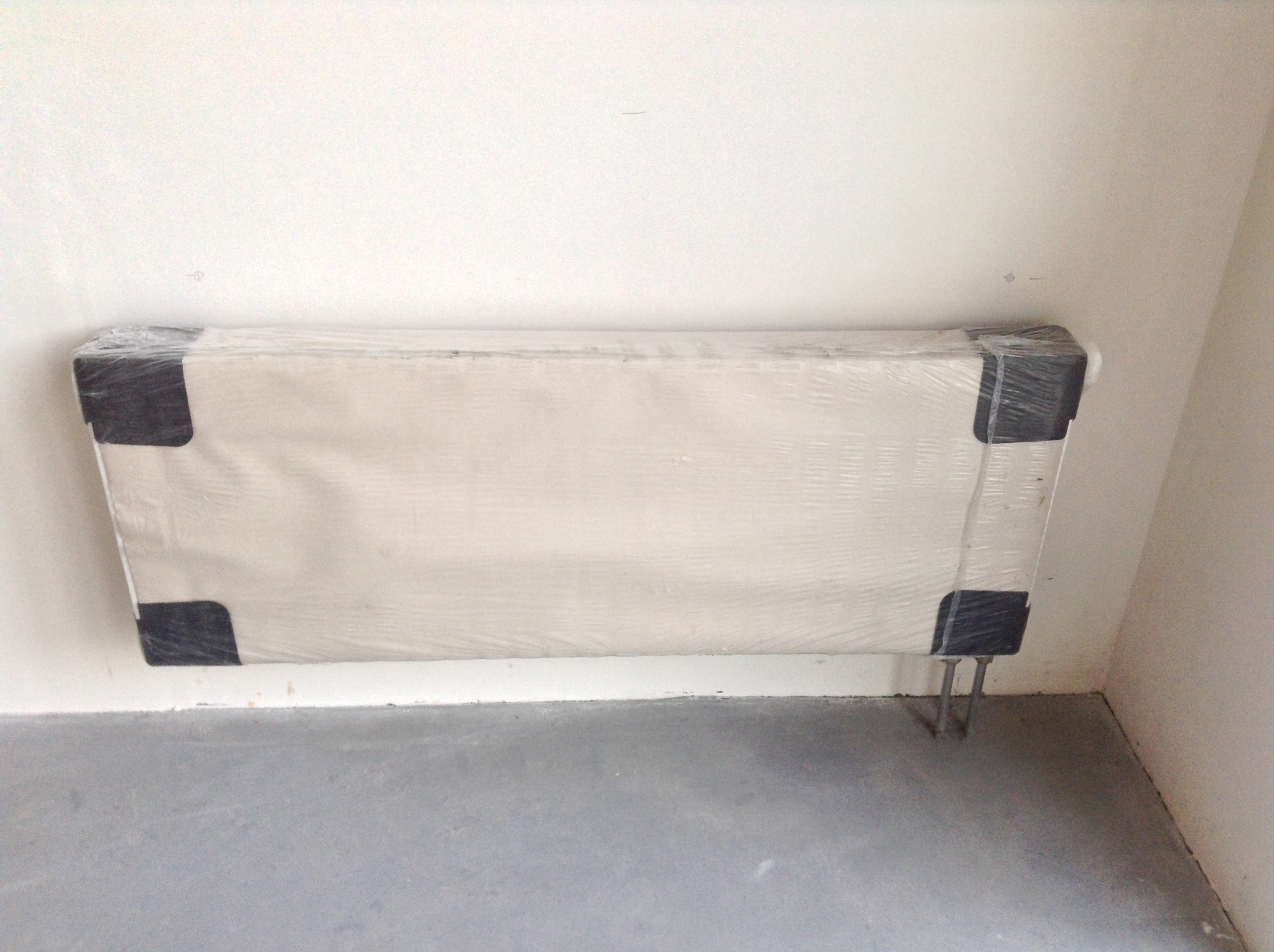

Радиаторы фирмы VOGEL&NOOT. C виду хлюпенькие и маленькие, как они будут обогреватель непонятно. Но инфа на сайте о них гласит, что они мегасуперпуперультра эффективные. Поживем увидим, кладка Кератерм таки имеет более высокие показатели энергосбережения нежели кирпич (сейчас закидают помидорами).
//www.vogelundnoot.com/ua/
Сплюсовать кератем + энергосберегающие окна + мегасуперпуперультра эффективные радиаторы = зимой должно быть тепло и свежо
Стеклопакет с Аргоном и реальная толщина стеклопакета на балконе:

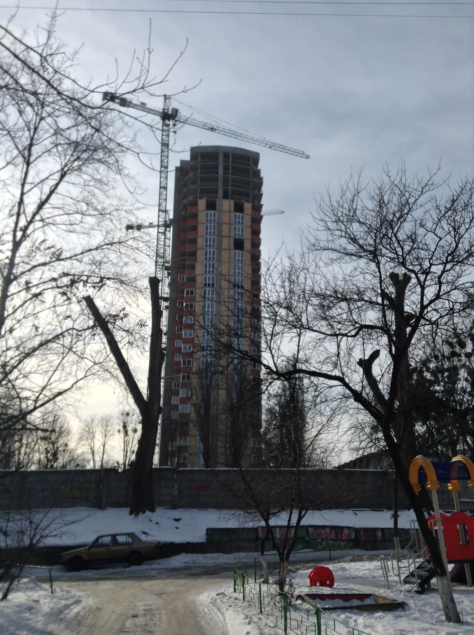

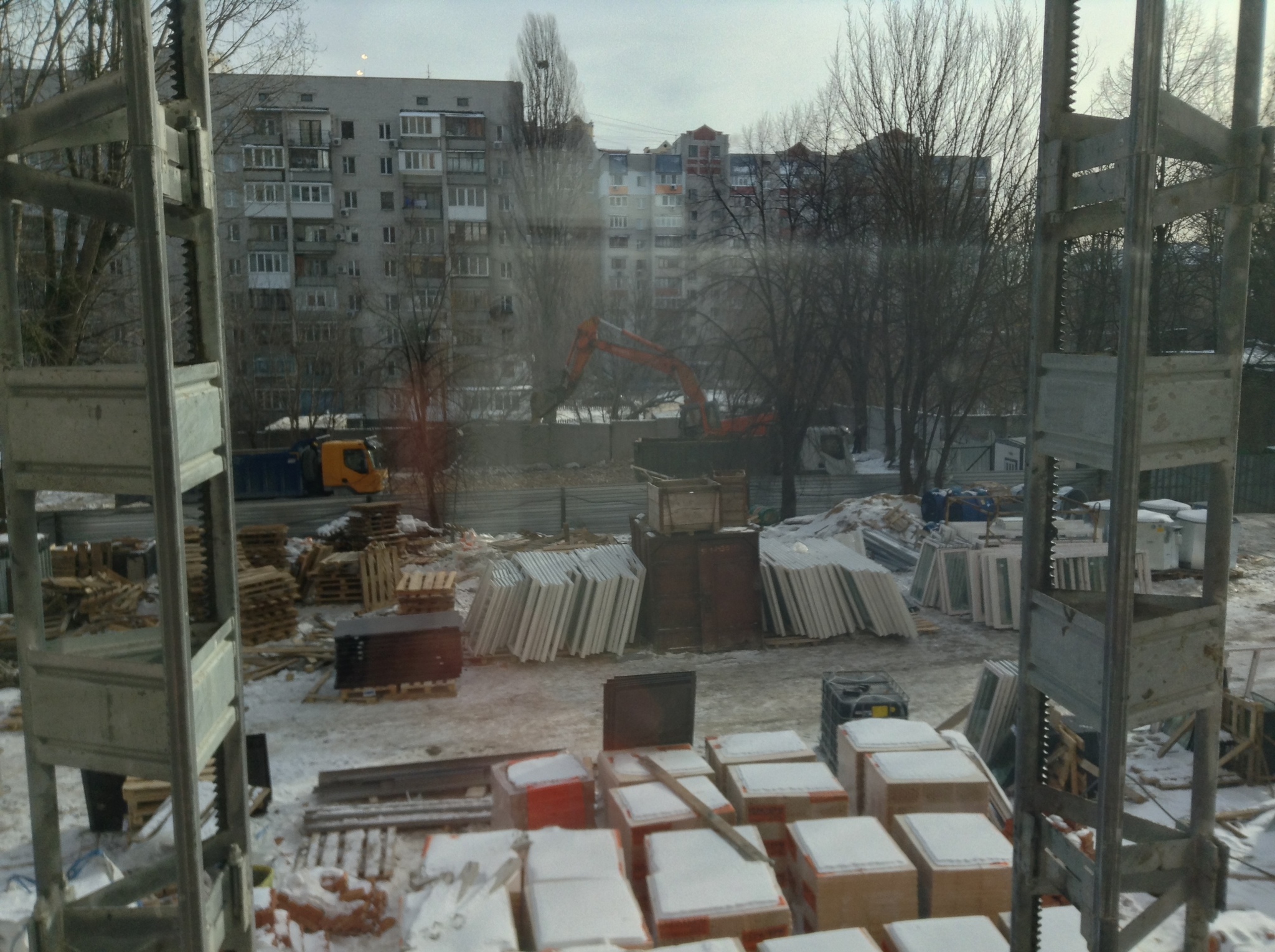

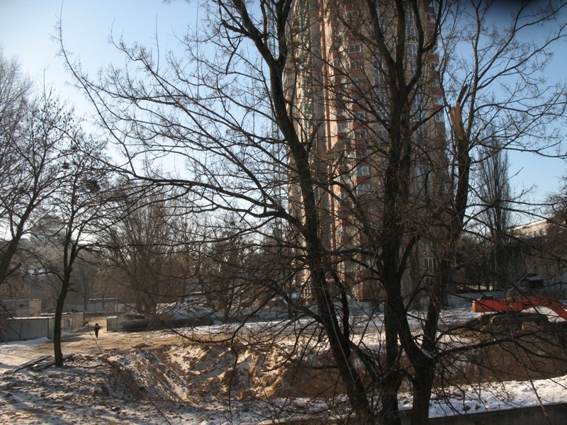

Периметр 15х40 где-то на глаз. Могу ошибаться, но яма уже вырыта. Ситуация начинает прояснятся. Жалко только трешки, которые выходят на Лукьяновку.
P.S. на фотке экскаватор, который ровняет площадку под стоянку, только стоянку не нашу. Эти работы выполняют сами вояки для себя, для своей стоянки, как я понял. СТРОННО ВСЕ ЭТО НЕМНОГО
Есть ли у Вас фотографии трешек с обеих сторон?
Думаю, что для всех будет интересно также получить фотографии в начальном размере. Вы можете залить их всех на Яндекс.Диск/Dropbox/Ex.ua? Могу Вам в этом помочь.
По поводу стоянки для военных - думаю ничего удивительного нет, ведь они обустраивают свою территорию. Территория нашего дома - до забора, который на фотографии

Увидела все что хотела и даже больше. Не увидела оконных систем Rehau (раньше на сайте была реклама дома со стеклопакетами этой фирмы). На аргон больших надежд не возлагайте - пользуюсь не один год и особого отличия от обычных не вижу(есть и обычные), хотя по цене это дороже. По вопросу соседнего участка: ссылка на кадастровую карту - //www.map.land.gov.ua/kadastrova-karta . Кадастровый номер участка 8000000000:88:140:0015. Квадратный(ориентировочно 80х80м) , с небольшим ответвлением в сторону уд.Щолуденко. Может быть, есть среди нас люди имеющие возможность добыть информацию об этом участке в киевских околокабинетах...Это было бы ценно для нашего дома. Если информацию упорно прячут, значит им есть чего бояться. И нам тоже.
