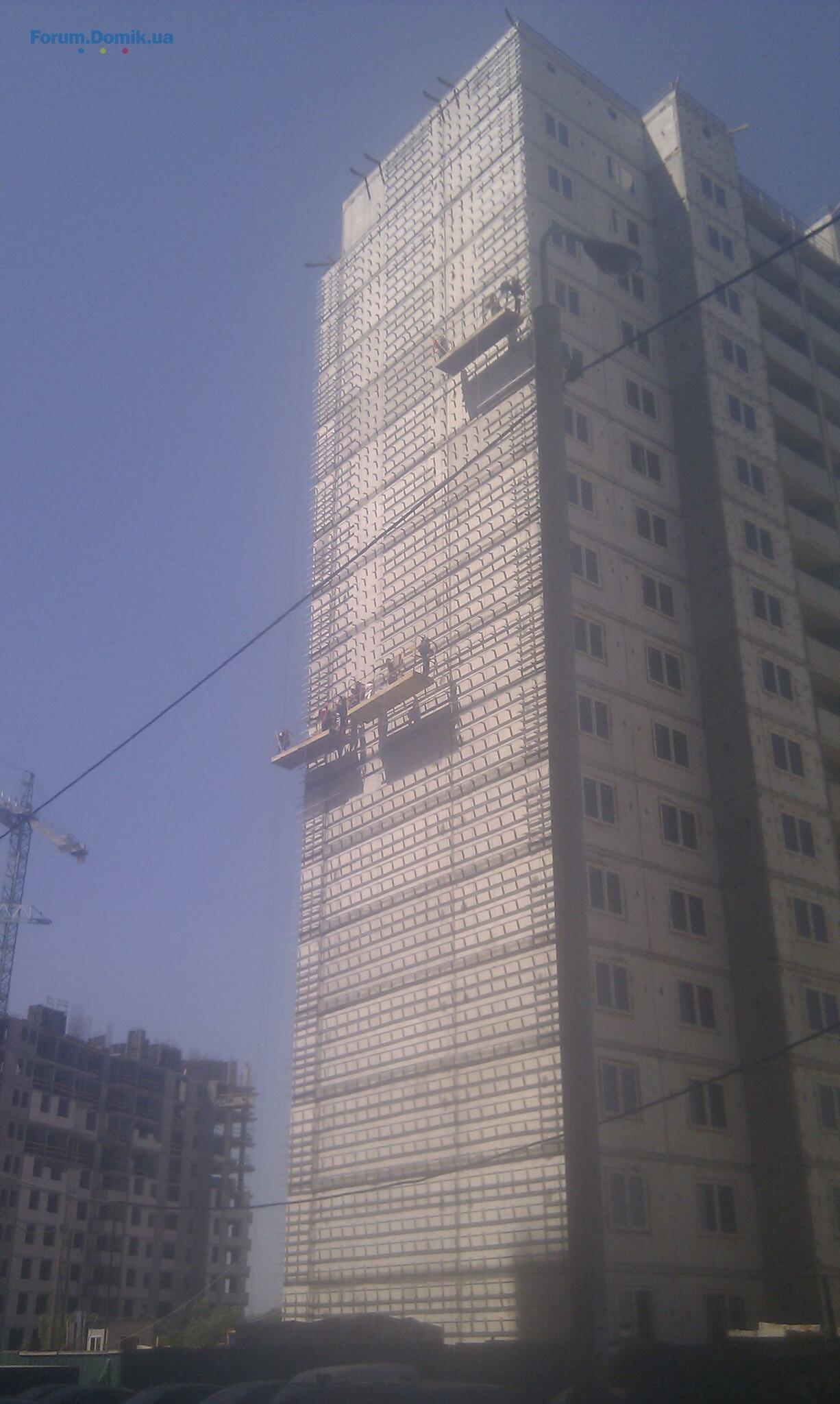

[quote="natania"]Спокойствие ,только спокойствие !!! Работают наши строители )
спасибо за фото
это я не с вами в мае месяце возле отдела продаж общалась,
вы говорили что на 2 эт. взяли квартиру...
спасибо за фото

Цитата "natania":
Доброе утро!!! Если с Натальей ,тогда со мной
Тогда с вами
Спасибо, еще раз за фото со стройки

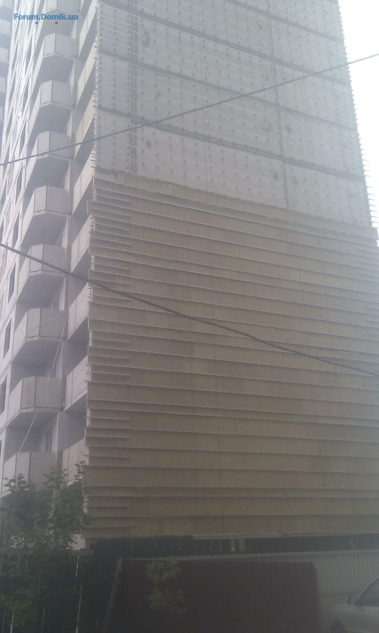

Вот и изменения )

Цитата "natania":Вот и изменения )
Наталья, спасибки, за фото! Но что-то не могу по фото определить, что за утеплитель, мин.вата?
natania
68
16 лютого 2015
16 черв 2015 04:41
Простите....,но при всём своем желании я не смогу вам ответить((( Нужно будет зайти у менеджера спросить ))) Вот такая я незнайка)))
RUR
R
65
29 вересня 2014
16 черв 2015 07:24
да, это должна быть минвата, потом укрывается влагобарьером, а потом вертикальные профиля и плитка.
Спасибо. Теперь видно что плиты как раз идут под размер конструкции. Думал что они размером больше, тогда как засунуть?
Еще раз, Спасибо.
Это должно быть тоже самое что и на стенках балконов. На них цементом стяжку сделали. Это подобие на минвату, но гораздо плотнее. Минвата идет в рулонах, а это утепление идет блоками типа как пенопласт.
Таким утеплителем я бы и себе сейчас утеплил стены и балклн. Но одна проблема, для утепления нужна люлька. Скалолазы не хотят работать с этим материалом, они утепляют пенопластом, а он очень хорошо горит - опасно.
А люльку поставить нельзя. С одной стороны мешает парадное, с другой стороны мешает дерево. Да и денег наверное стоить будет немалых.
