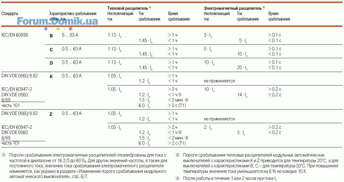

Поясню по простому - автомат ограничивает максимальный ток через ваш провод, при котором (максимальном токе) не происходит критического перегрева вашего провода.
То есть и через тонкий провод можно пустить 40А - но при это произойдёт его перегрев и возможное возгорание. Если вы поставите слишком ограничивающий автомат (10А например на провод для розеток), вы просто не сможете использовать возможности вашего провода по максимуму.

Цитата "AllB":Поясню по простому - автомат ограничивает максимальный ток через ваш провод, при котором (максимальном токе) не происходит критического перегрева вашего провода.
На 10А стиралка не стартанет даже!

На 10А стиралка не стартанет даже![/quote]
Если поставить категории D то может успеет. А вообще конечно 10 мало

Тань, ну оно тебе нада в такой подноготной.))
У нас изначально стоит входной автомат 50а
Далеесчетчик с пропускной способностью 63а
Далее три автомата 15а свет, ~ провол 1,5 сеч двухжильный(
Многожильный)
25а на резетки (трежильный медный 2,5 сеч, многожил)
40а трехжил медный сечение 4 (одножильный)
Нагрузка на автомат (при которой его не выбьет) по классике считается как ампераж умноженый на напряжение 220 вольт
Допустим плита 40а ~ это 8,8 квт (должно быть, но выдержет сам автомат и больше)
Нагрузка на провод при котором он не будет грется больше чем надо зависит от самого провода (состава, многожильный или ожножильный и тд)... и того как он подключен (замурован или по воздуху).
Вообще на каждый провод свой рассчет, но теоретически можешь сечение умножить на 2 ~ не ошибешься.
Вот тебе одна из табличек..
//cabel.com.ua/articles/cable-cross-sect ion/
Вообще, найди толкового электрика и не парь себе мозг (Юру спроси все тебе расскажет).
А то если ты полезешь разбираться в диф, узо и реле... то твоя проводка оттянется еще на пол года))
Пы.Сы.
При медном многожильном 1.5 уложеном в стене провод плавится и при 4,5 не начнет... но нагреется.
