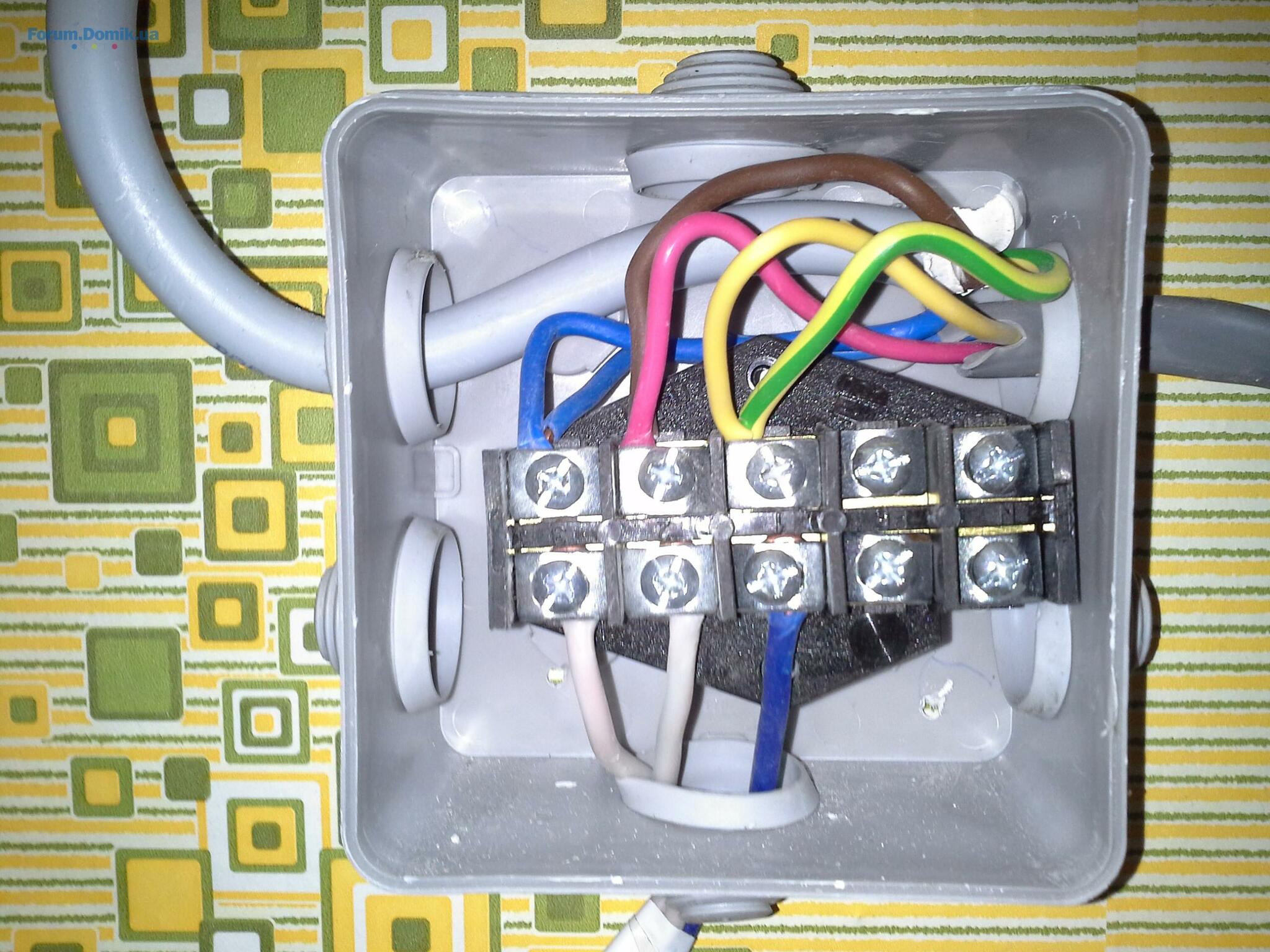

Цитата "aprili_a":Электрику пока не менял, потому подключение сделал так. На провод 6 кв. Подключил варочную 7 квт.+ бойлер+стиралка. Соединял через колодку для проводов 10кв. Все добро поместил в коробку. На кухне в этом месте у меня выдвижные ящики 500 мм, коробка 70 мм не мешает. Включал все на полную мощность 10 квт, провода не греются.
Круто!!!
Не рекомендую от провода для плиты отделять провода с меньшим сечением и не ставить при этом отдельный защитный автомат. При коротком замыкании в вашем тонком проводе - основной автомат на 40А может попросту не сработать (ток будет меньше 40А). В результате получите горящий провод или контакты комутационной коробки.
Здесь //cs-cs.net/podklyuchenie-varochnoj-i-du xovki это кстати оговаривается, но он не смог пояснить это
Да и по поводу стиралки и посудомойки (и любого электрооборудования контактирующего с водой, бойлер в том числе) - они должны стоять на линии с УЗО, а она (на сколько я знаю) только для линии с розетками.
Прошу прощения если раскритиковал
