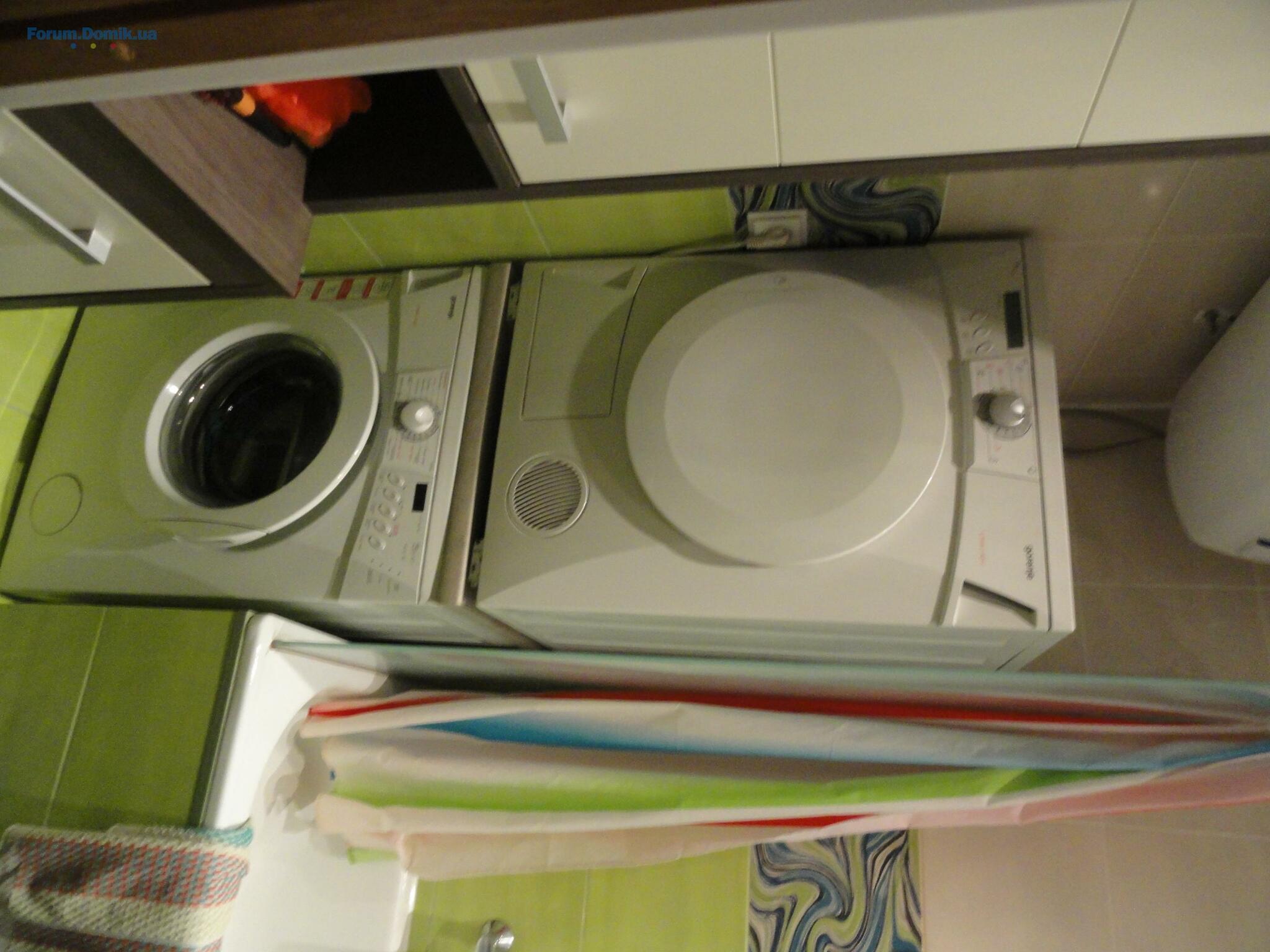

А подскажите пож.в верху у вас там случайно не бойлер горизонтально висит?Планирую такойже вариант(влезет ли бойлер?) и если можно,что за планка,для чего она нужна,может,чтобы сушилка не спрыгивала на больших оборотах?
Угадали висит бойлер на 80 л.Соединительная планка для стиральной и сушильной машины, чтоб при отжиме белья у вас не смещалась сушилка от вибрации они под разние модели разных производителей

Цитата "S.S.S":у меня Горенье и сушилка и стиралка но соединительных рамок на них я не нашел да и стиралка у меня была глубиной 33 см , а сушилки стандартные 60 см .Нашел выход следующим образом остаток кухонной столешницы прикрутил к стиралке, купил рамку соединительную от Сименсов(она самая дешевая)разрезал ее(пазики для ножек немного не совпадали) подогнал по размеру сушилки и прикрутил к столешнице.3 ГОДА, полет нормальный, белье сухое , лоджии как лоджии , а не выставка достижений турецко-китайской легкой промышленности да и грибка нет.
А подскажите какой фирмы у вас бойлер(не все могут горизонтально работать,и как вы прикрутили(чем? не саморезами же) столешницу к машине стиральной,если я правильно понял она под сушилкой,т есть в глубину висит еще навес из столешницы без опоры?Ну и еще вопрос,вернее три:эти 3-и машины(бойлер,сушилка,стиралка)работают у вас одновременно или чередуете?на одном кабеле проводки висят?если наодном то какое сечение кабеля там заложено?Да,еще, в сушильных машинах рекомендуют вроде делать отвод воздуха заборт,ворсинки,пух(не знаю,непользовался еще)как у вас "не пылит"?Есть ли смысл задуматься об установке на балкон,лоджию с отводом?
Бойлер Электролюкс(Испания)с возможностью установки вертикально и горизонтально,висит на крюках которые были в комплекте, столешницу к стиралке прикручивал саморезами предварительно сняв крышу стиралки(она тоже из ДСП)иного выхода небыло так как соединительной планки на Горенье не нашел ,а глубина стиралки в два раза меньше глубины сушилки 33 см и 60 см соответ.Все работает одновременно так как на каждый прибор идет своя линия с отдельным автоматом(2.5 кв.многожильной меди).Сушилки есть двух видов 1)Вентиляционная-с отводом воздуха на улицу 2)Конденсационная -для которой ничего не надо....пыли ворсы,пуха не наблюдаю-стоят фильтра ,которые надо не забывать чистить..единственный недостаток теплый воздух с которым я борюсь включая или вытяжку или просто приоткрывая дверь ванной....
