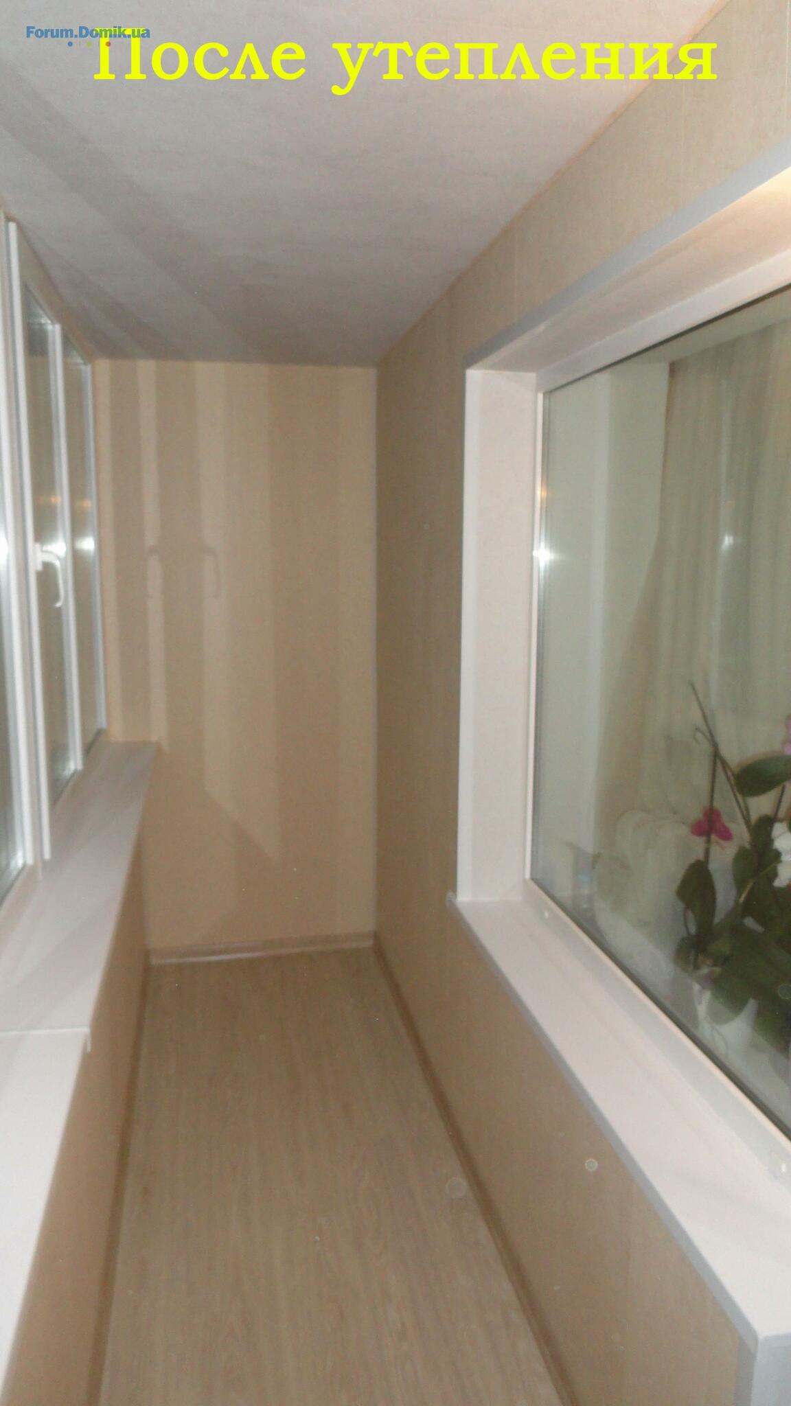

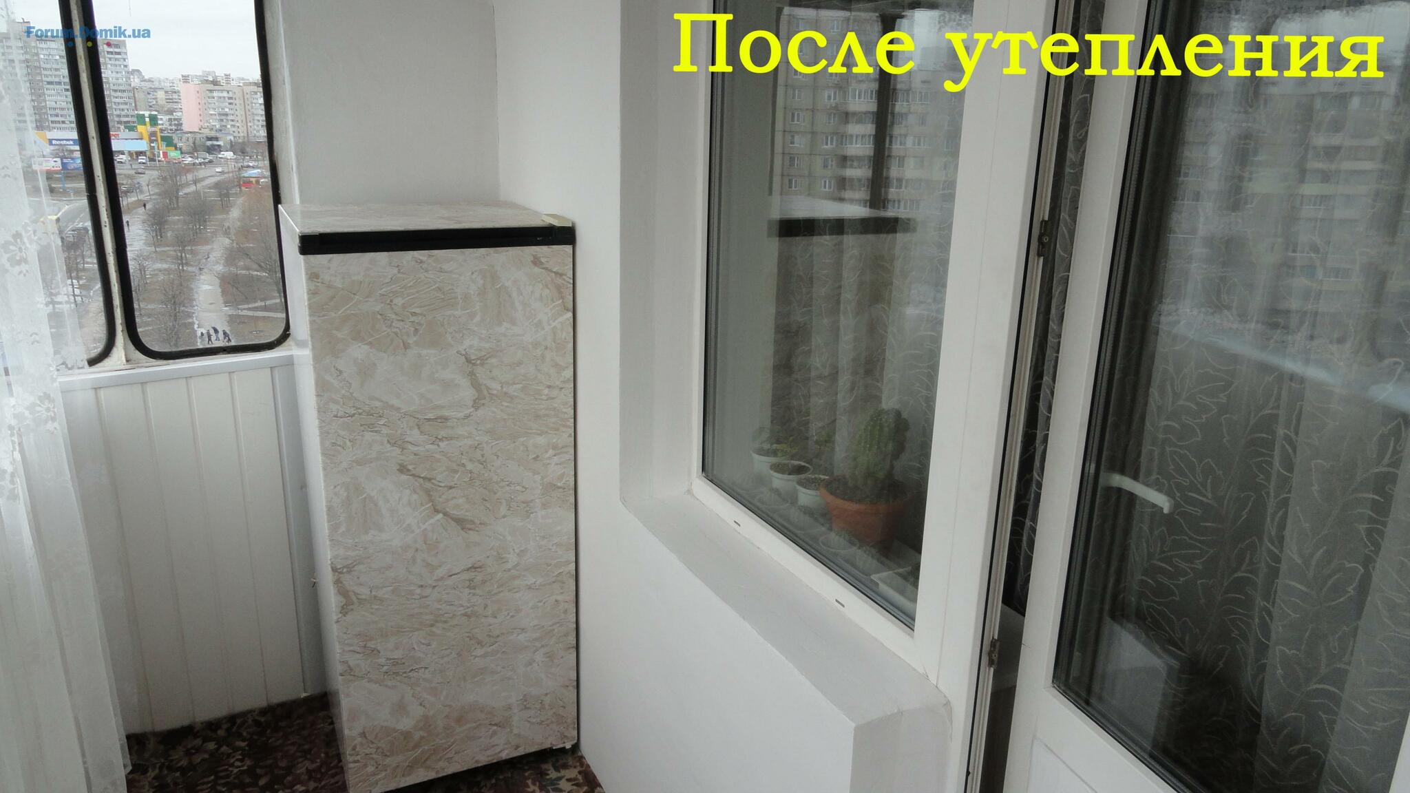

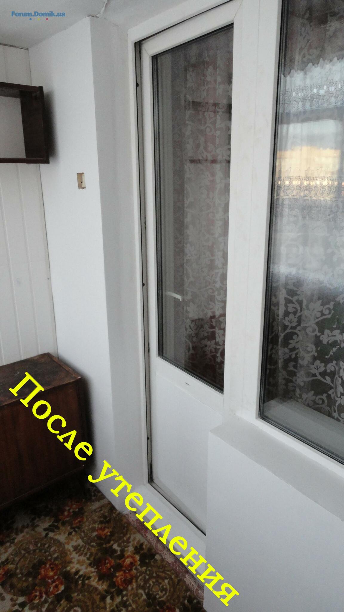

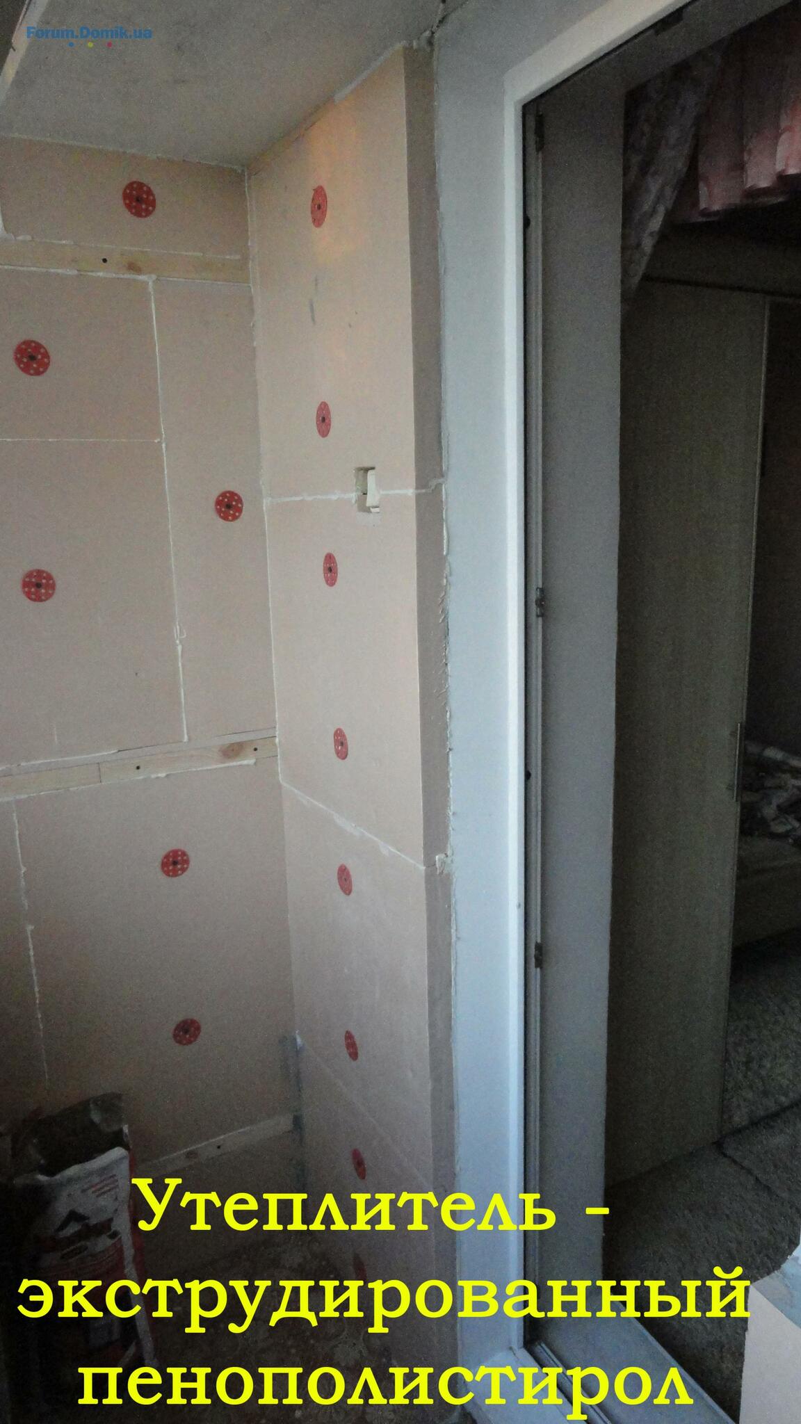

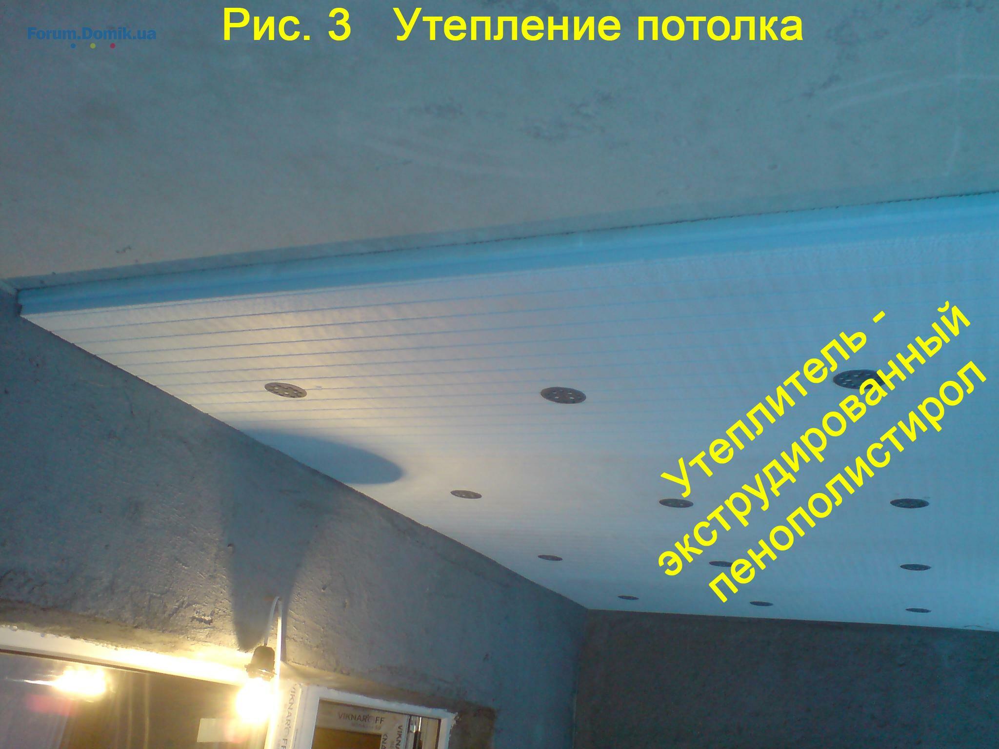

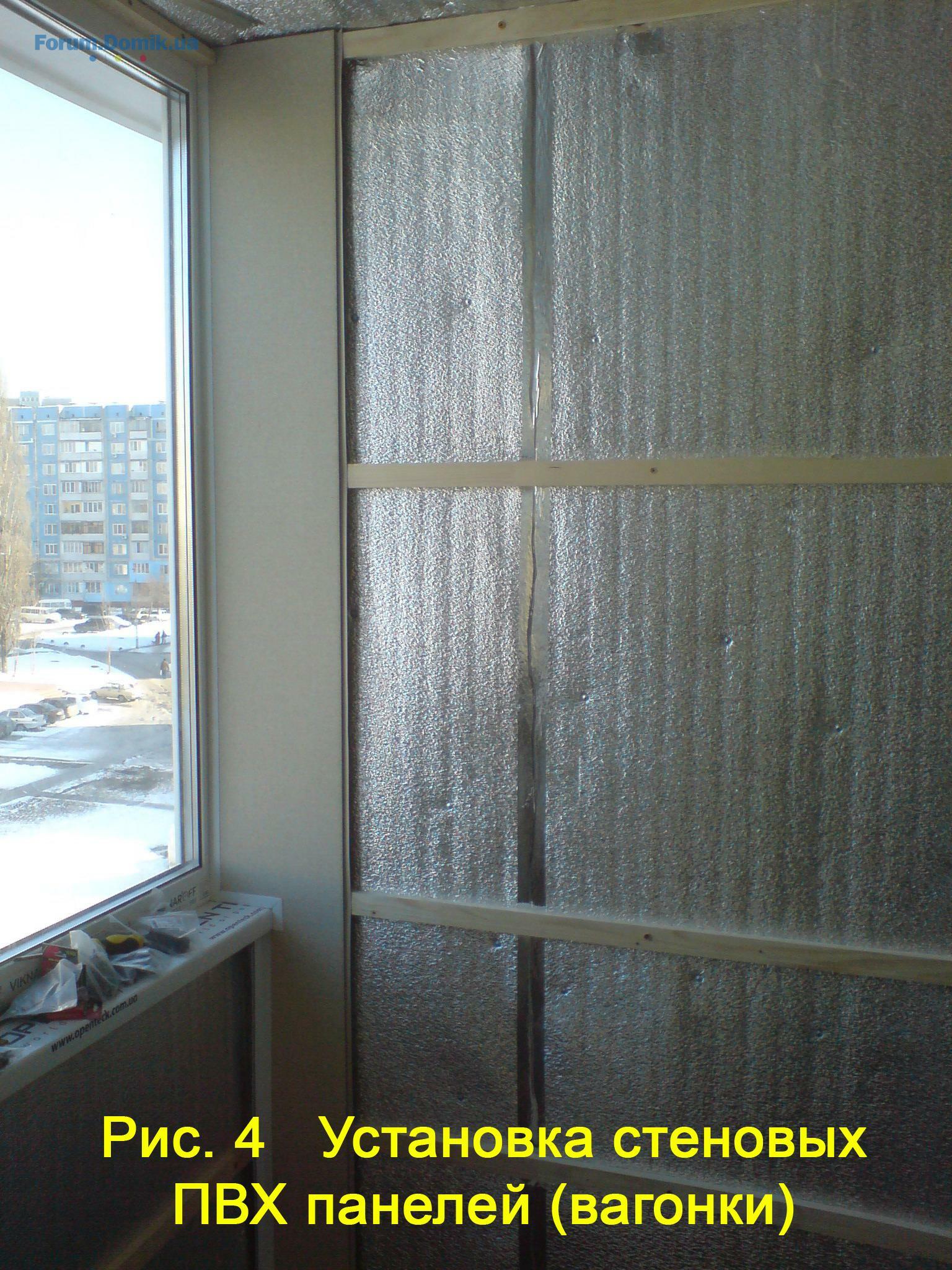

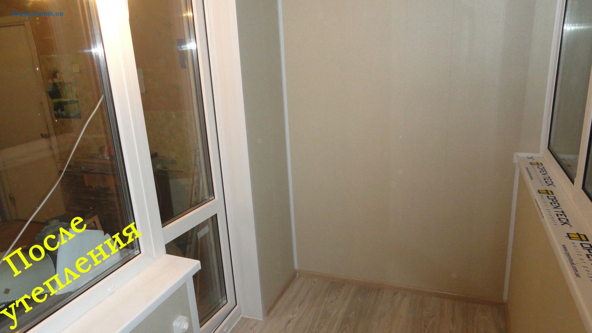

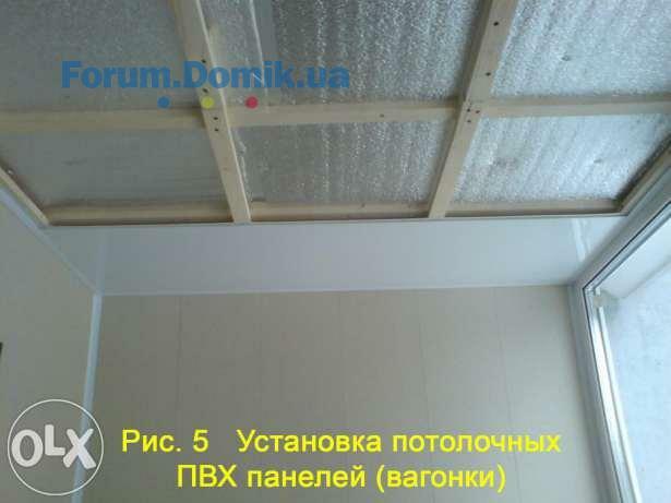

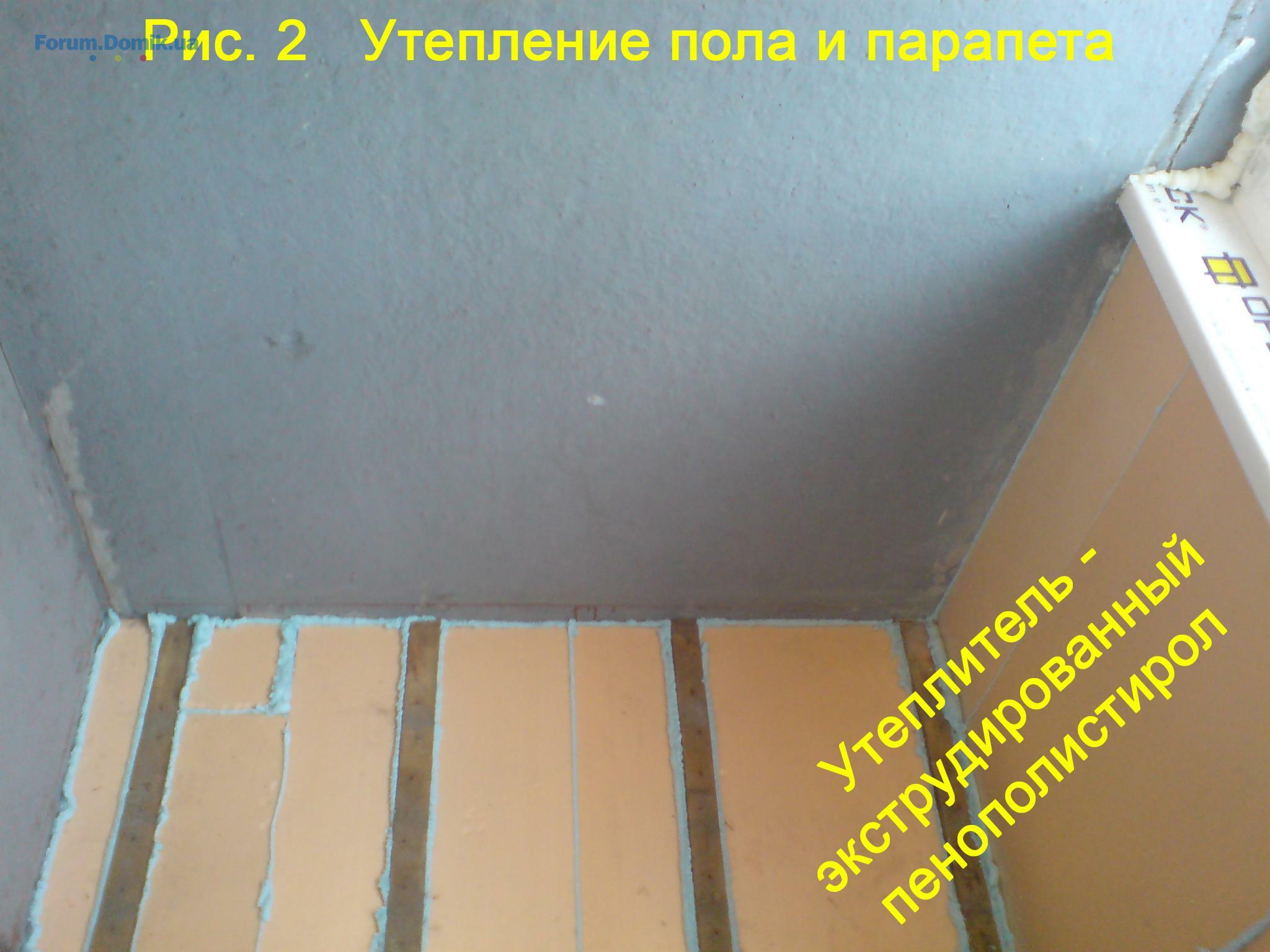

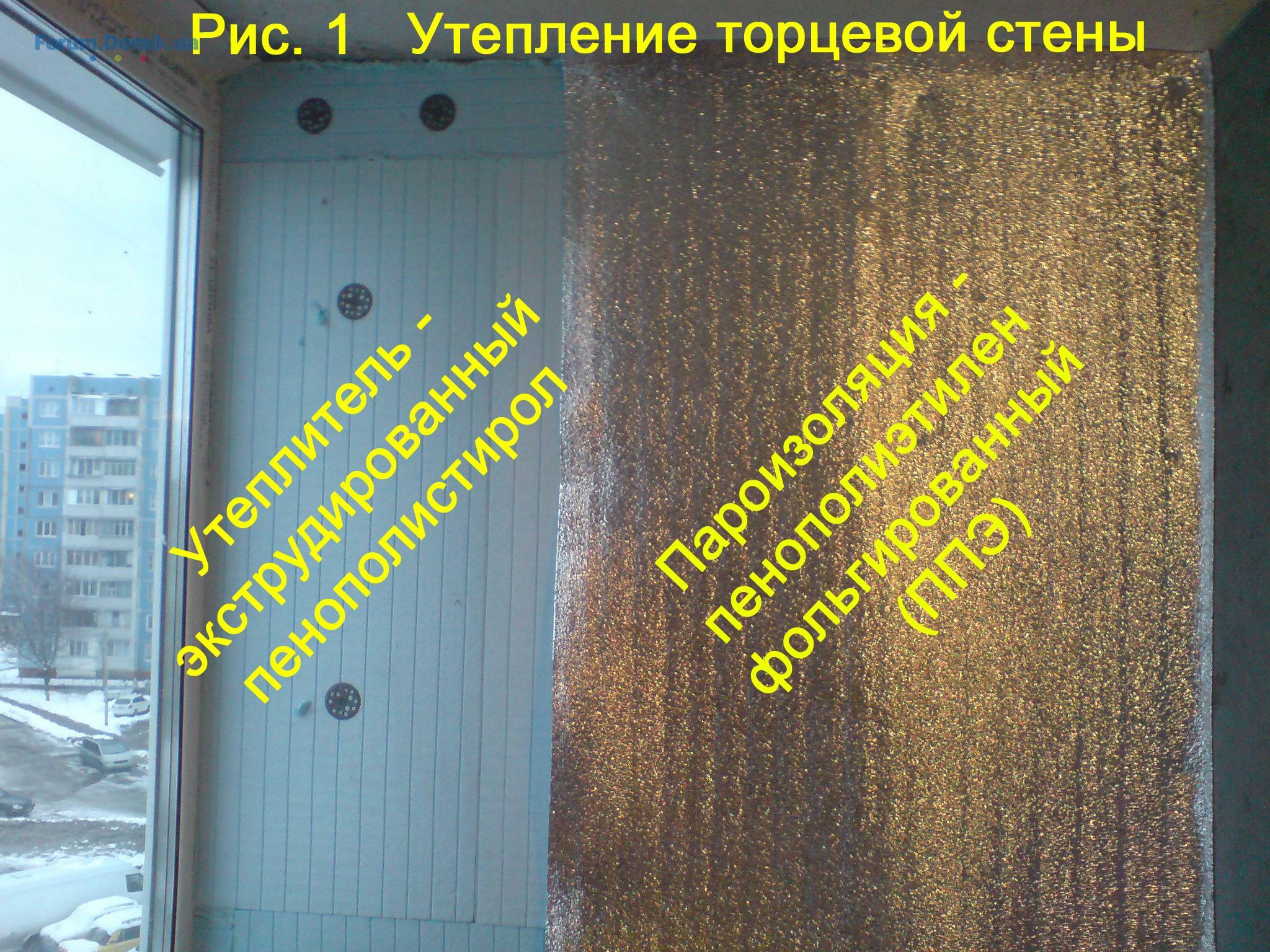

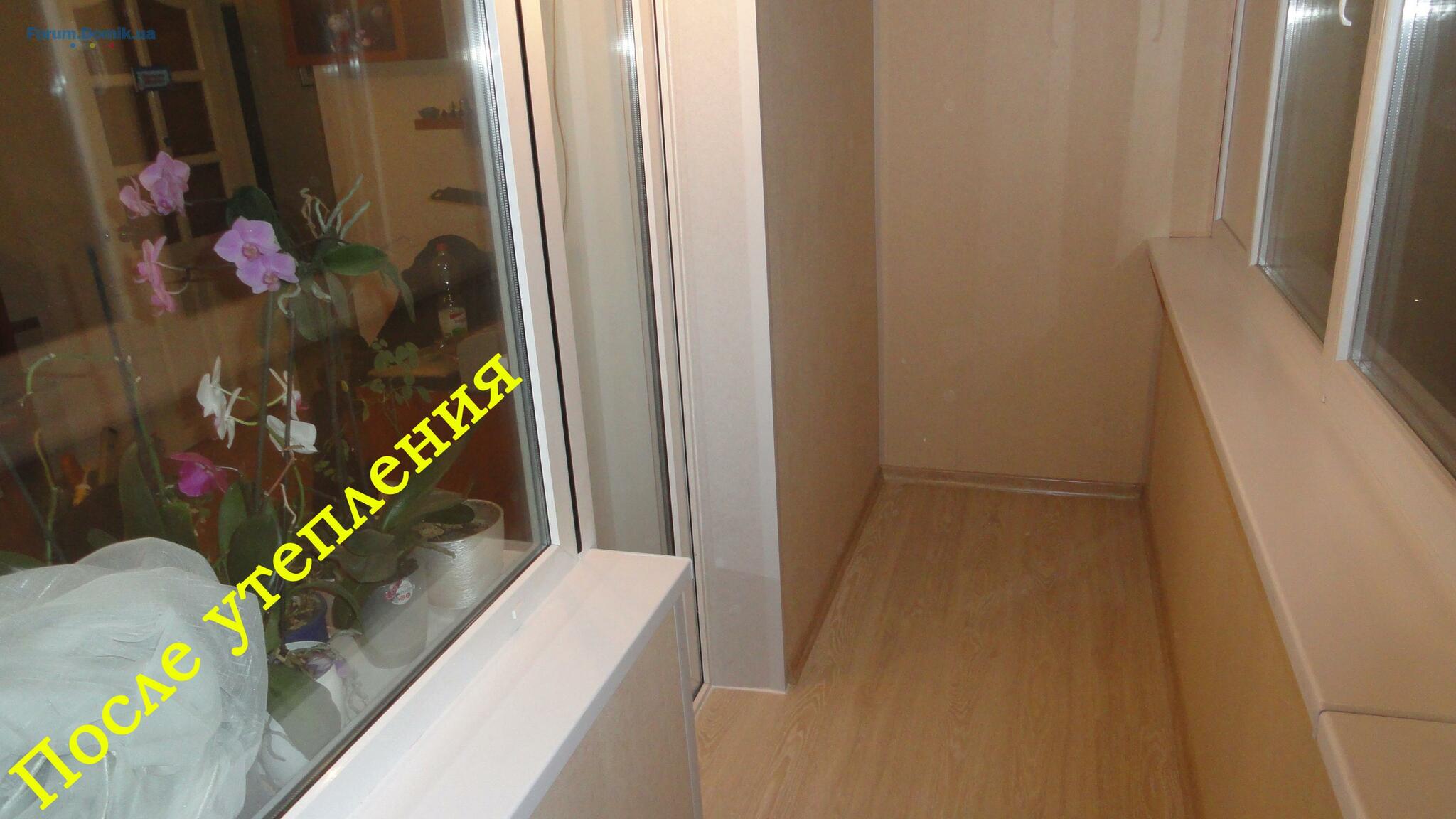

Хочу поделиться опытом утепления внутренних стен квартиры, а так же утеплением лоджии и балкона.
В интернете вычитал, что ...
В случае отсутствия возможности выполнить наружное утепление стен квартиры, наиболее подходящим вариантом является внутренне утепление. Применяются современные материалы с минимальным коэффициентом теплопроводности, что позволяет добиться минимальной толщины утеплителя. После утеплителя устанавливаются отделочные материалы, в зависимости от пожелания заказчика (вагонка, покраска, обои и др.). При этом забирается мизерная часть полезной площади квартиры. А взамен экономиться до 4-5 градусов тепла в комнате, которых зачастую и не хватает. Вдобавок значительно улучшается шумоизоляция, что является актуальной проблемой для построек от 70-х и до 90-х годов.
Буду краток, без "воды".
Использовал следующие материалы:
1) Экструдированный пенополистирл толщиной 50 мм
2) Крепления - зонтик для крепления пенополистирола
3) Клей для крепления пенополистирола
4) Штукатурка стартовая + армирующая сетка
5) Штукатурка финишная
6) Водоэмульсионная краска по штукатурке
Результат можете посмотреть в фотографиях.
И самое главное забыл сказать, что необходимо выбрать утеплители с минимальной паропроницаемостью, влагопоглощением и отсутствием каких-либо швов или стыков при монтаже, через которые конденсат мог бы выбраться вовнутрь помещения, а воздух в пространство между стеной и изолятором. Под эти критерии совершенно не подходят такие материалы, как минеральная вата, жидкая керамика, пробковое покрытие, гипсокартон, теплая штукатурка и т.п. Последние два варианта могут использоваться лишь как заключительный этап утепления. Удовлетворяет требованиям внутреннего утепления экструдированный пенополистирол, пенопласт, пенополиуретан.
Многие думают, что при любом внутреннем утеплении под утеплителем будет образовываться сырость, влага и конденсат за счет того, что точка росы сдвигается ближе к внутренней части стены или на стык стена-утеплитель. Однако, они правы только касательно точки росы, точка росы действительно будет находиться в центре утеплителя (который находиться в комнате) или на стыке стена-утеплитель, но влага не будет образовываться и конденсат тем более потому, что нет контакта с теплым воздухом в комнате. Как известно конденсат образуется когда воздух соприкасается с холодным предметом, в месте контакта доходит до точки насыщения и воздух не может держать то количество влаги и влага выпадает в виде конденсата. А когда точка росы в центре утеплителя или на стыке утеплитель-стена, то воздух теплый туда не поступает, следовательно нет влаги и нет сырости. Проверено на практике. Жалоб по данному поводу еще не поступало.
Если же у кого-то и образуется влага на стыке утеплитель-стена, то это результат неправильной, некорректной установки утеплителя с нарушением технологии по внутреннему утеплению стен.
Если кто-то владеет новыми современными технологиями внутреннего утепления, прошу выложить их суть на всеобщее обсуждение.
