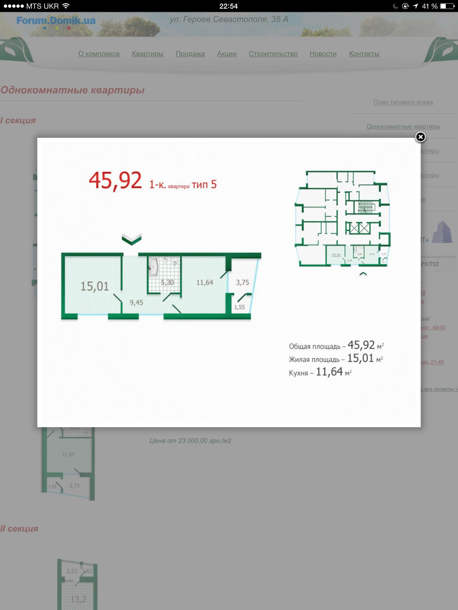

Теперь и мы просим вашей помощи. У нас 1к квартира тип 5 первой секции. Хотим сделать из нее 2к, переместив кухню в коридор.
Какой дизайн вы бы посоветовали, с учетом что основной цвет белый.

Цитата "lexus777":лично по моему типу квартиры мне очень понравилась идея Соседушки по поводу большой кухни-студии и переноса спальни бывшую в кухню. Дай бог чтобы вовремя достроили и буду узнавать по поводу возможности такого переноса.Если у кого-то такие же мысли по этому поводу(обмен кухни и жилой комнаты местами), можем скооперироваться))
Я не знаю, как Вам идея соседушки, но "мокрые места" переносить нельзя the Forex хочет перенести кухню в коридор, Вы в комнату ))) Так весь дом можно перекроить, а мы, которые по стояку под вами, будем сидеть и ждать - когда потечет? Почему бы Вам было не обратиться к архитектору во время строительства по перепланировке? И вопрос был бы решен всего за 500 гривен...

Вам не разрешат делать перепланировку в таком случае, если вы переносите кухню в комнату, до этого жилую и под вами имеется так же жилая комната, то есть под вами проживают соседи. Перенести можно в коридор это нежилое пространство.
И еще:
//hochu.ua/cat-house/interior/article-60 825-chem-chrevat-perenos-kuhni-v-komnatu -podsudnoe-delo/
Согласно закону, размещение над комнатами санузлов и кухни не допустимы, и за нарушение закона предусматривается наказание. Если ваш перенос комнаты в кухню выяснится, вам выпишут штраф и укажут сроки, за которые это нарушение нужно устранить, т.е вернуть кухню обратно. Если же вы не приняли мер, вам выписывается еще один штраф и новые сроки.
