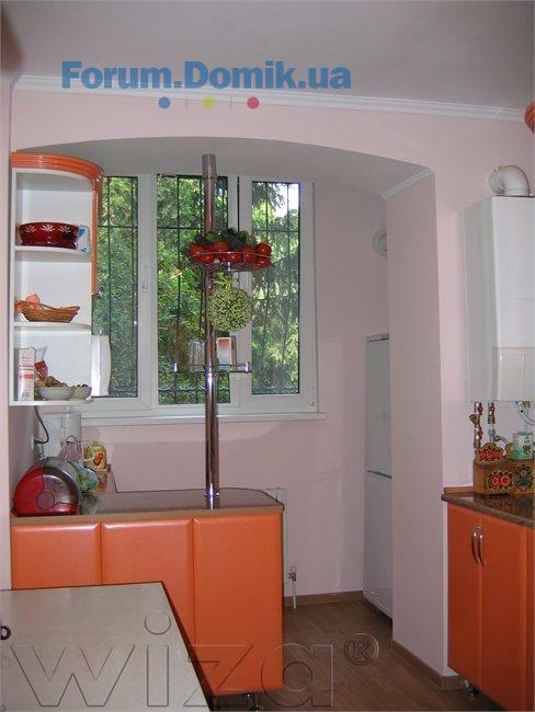

С БТИ сложностей возникнуть не должно, т.к. конструкционно стенке без разницы, окно в её проёме или дверь.
(Т.е. если стенка с комнаты в лоджию несущая - выбрасываем дверь+окно, выдалбливаем стенку под подоконником вровень с полом)
Можно сделать арочку.
Пример:
Всё что замуровано, можно размуровать.
Всё что приварено, можно отрезать и приварить в другом месте.
Пример:

У друзей именно такая планировка была задумана изначально, лоджию от спальни отделяет арка и что-то вроде стойки, как на фото. Они жалуются, что когда ветер со стороны лоджии, то даже стеклопакеты и утепление не спасают, в комнате постоянно холодно.
