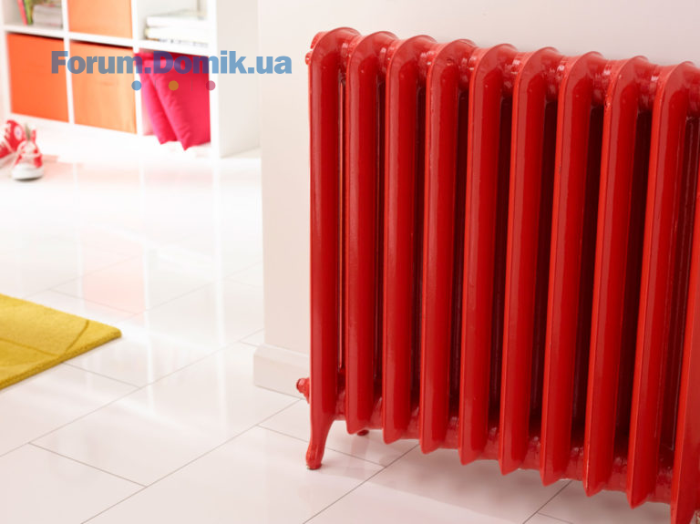

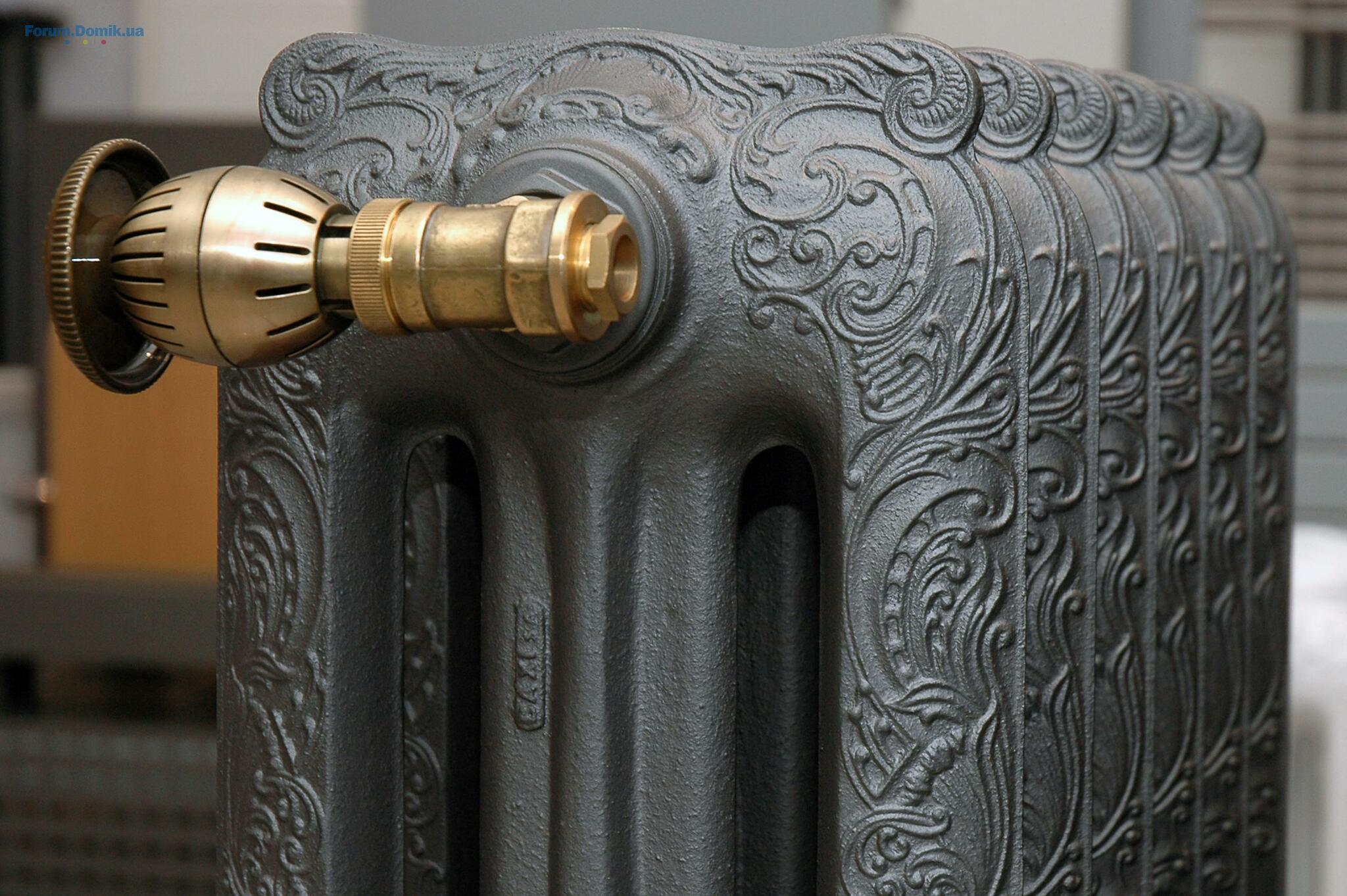

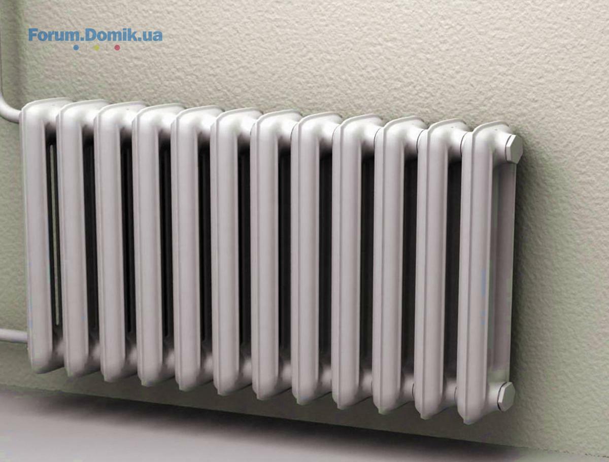

Чугунные радиаторы
Чугунные радиаторы (батареи) очень тяжелые, но все еще популярны среди украинцев. Они обладают коррозийной износостойкостью, что позволяет им переносить перепады давления и жесткую воду из сетей централизованного отопления. Необходимо знать, что на чугунные источники тепла пагубно влияет летний режим простаивания, когда из батарей спускают воду, и они наполняются воздухом.
Преимущества: Оптимальная цена, способность держать тепло дольше других радиаторов, высокая коррозийная стойкость, длительный срок использования.
Недостатки: Большой вес, высокая тепловая инертность (долго греются и долго остывают) и неэстетичность.
Где устанавливать: В многоэтажных домах с централизованным отоплением.

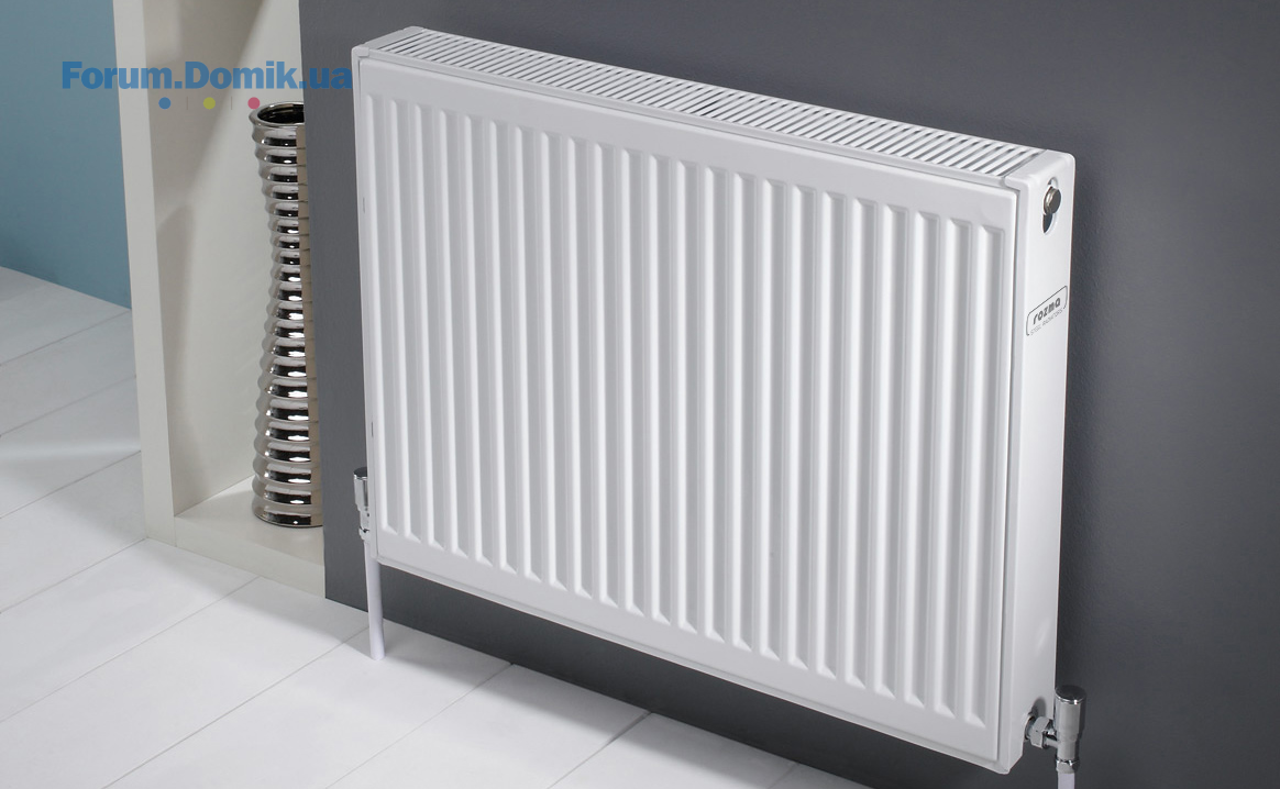

Стальные радиаторы
Стальные радиаторы современные, легко монтируются и эксплуатируются. Их вес небольшой, а габариты позволяют спрятать радиатор в стенную нишу.
Виды стальных радиаторов:
- Секционные - эти радиаторы похожи на чугунные, и работают по тому же принципу излучения.
- Панельные - выглядят как две пластины, между которыми циркулирует теплоноситель. Могут состоять из нескольких панелей, приваренных на внутреннюю основу П-образных пластин, благодаря которым радиаторы греют помещение и за счет излучения, и за счет конвекции.
- Трубчатые - самые надежные из всех приборов. Бывают гармошкообразными и прямыми. Такие радиаторы покрыты антикоррозийным полимерным покрытием и рассчитаны на рабочее давление 10-18 атм.
Преимущества: Быстро корригируют температуру в помещении и хорошо греют, имеют высокую теплоотдачу и низкую тепловую инертность.
Недостатки: Ускоренная коррозия, достигающая 1 мм в год. Под большим давлением сварочные швы постепенно ослабевают.
Где устанавливать: В частных домах с автономной системой отопления, в многоквартирных домах с собственным индивидуально-тепловым пунктом или централизованным отоплением (трубчатые).

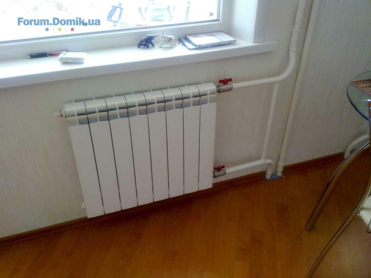

Алюминиевые радиаторы
Этот вид радиаторов обладает крайне высокой теплоэффективностью. По теплопередаче превосходит сталь и чугун в 2,9 и 3,3 раза соответственно.
Преимущества: Легкость, эстетичный внешний вид, низкая цена, подготовленность к давлению в 18 атм.
Недостатки: Так как алюминий является активным металлом, из-за технической воды с химическими добавками, в алюминиевых радиаторах быстро начинается коррозия. При их установке следует использовать бронзовые, чугунные или латунные переходники и фильтры, не оставлять приборы без воды, а после её спуска выпускать из них воздух.
Где устанавливать: В одноэтажных домах и зданиях повышенной этажности при наличии собственного индивидуально-теплового пункта.

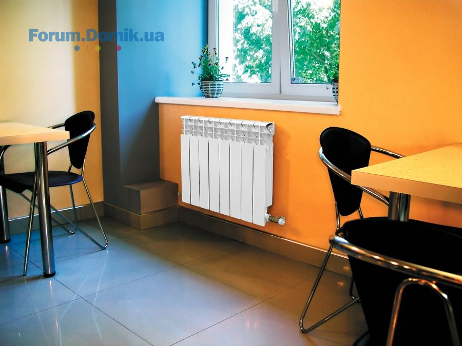

Биметаллические радиаторы
Такие радиаторы производят из сплава стали и алюминия и представляют собой алюминиевую батарею со стальной начинкой внутри. Благодаря использованию стали становится невозможным контакт алюминия с водой и развитие коррозии. Алюминий также повышает теплоотдачу нагревателя в 2 раза по сравнению с обычными стальными батареями.
Преимущества: Легко переносят перепады давления теплоцентралей и могут выдержать до 40 атм. даже при длительном сроке эксплуатации (20 лет).
Недостатки: Высокая цена, небольшой диаметр межколлекторных труб, риск ускоренной коррозии.
Где устанавливать: В городских многоквартирных домах с центральным теплоснабжением, в частных домах с автономными и центральными системами отопления.
