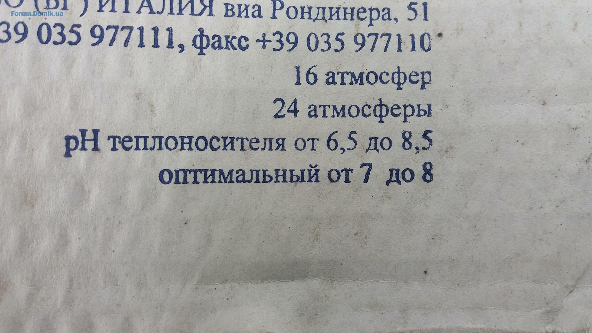

Фото с коробки алюминиевого радиатора GLOBAL.

Цитата "kreiser":Так вот производитель и указывает максимальную температуру теплоносителя, при которой радиатор может функционировать, т.е не деформируется и не возникнет течь. А так же указывает допустимый кислотно - щелочной показатель теплоносителя pH.
И как это от материала самого радиатора зависит? Не от прокладок, а от металла. Да из одного и того же металла у разных производителей могут быть разные показатели на этот счет. На счет деформируется - это сильно. Что там может деформироваться? Какая температура пластичности у алюминия? И алюминий будет одинаково слабым звеном как в чисто алюминиевом, так и в биметалле. Единственное что, в биметалле первичный контакт с теплоносителем приходится на сталь, но еще раз повторю, что при температуре плавления алюминия свыше 600 градусов это никакого значения не имеет. Даже из олова делают посуду, т.к. даже с его еще более низкой температурой плавления ничего материалу не грозит, если не ставить разве что посуду без жидкости на плиту.
Краска разве что может быстрее прийти в негодность, но это опять таки не характеристики металла и это не зависит от выбора материала самих радиаторов.

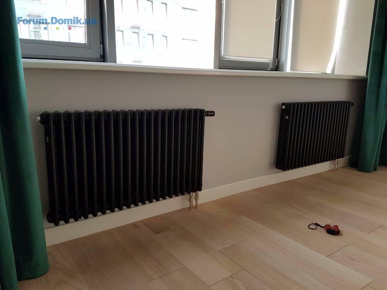

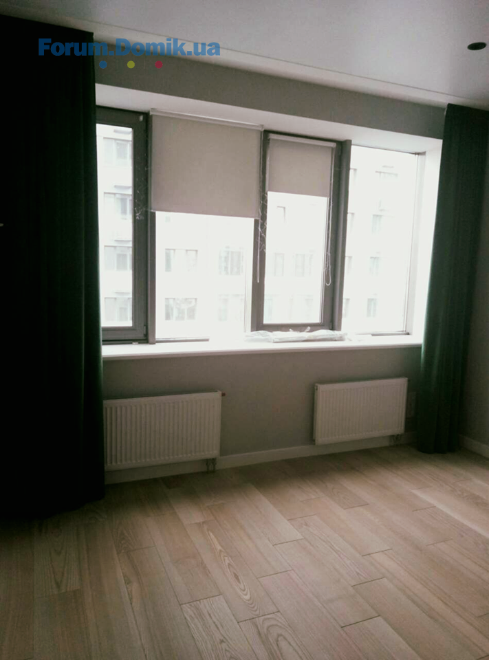

А мы поставили немецкие, вот какие нам поставил застройщик в Ривер Стоун и не важно, панорамное окно или нет, везде одинаковые, белые, страшные
Мы конечно с цветом долго не соглашались, но дизайнер такой цвет в проекте показала..ну и что, смело, зато мы очень довольны, выглядят круто, стальные и всегда горячие!

Черные круто выглядят,конечно.А эти стандартные,сколько не сталкивалась-вообще.не греют!Хорошо,что у нас чугунина стоит.

Цитата "Беркана":Черные круто выглядят,конечно.А эти стандартные,сколько не сталкивалась-вообще.не греют!Хорошо,что у нас чугунина стоит.
все конечно зависит, какая температура подачи
спасибо))
черные матовые, с термоголовками, называются Зендер
