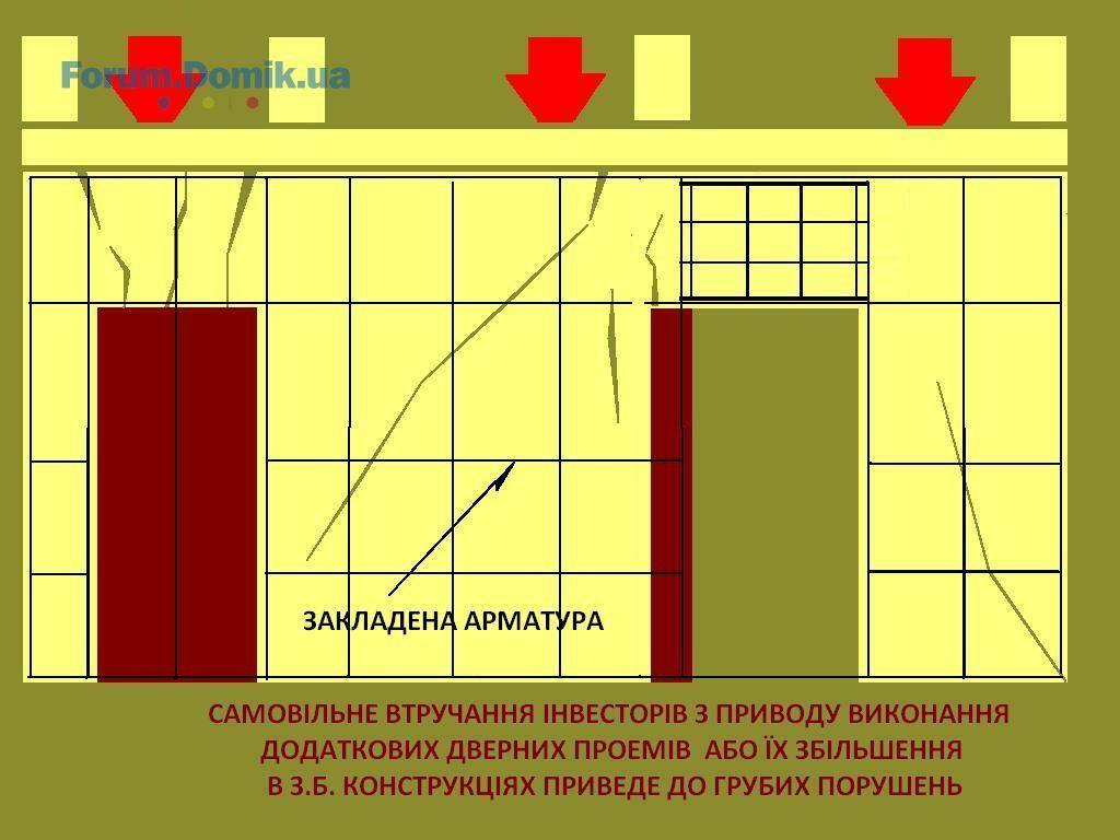

Цитата "vareka":******************* Тобишь- балконный блок, перегородку(тот, кусочек,что под окном)- это можно убрать???
Я думаю, что это максимум.
Нельзя ничего бетонного убирать, даже порожек под дверью. Там арматура внутри вокруг всех проемов, и оконных и дверных. Нарушите арматуру - трещины пойдут. Вам же даже картинку показали в сообщении https://forum.domik.ua/pr-nauki-58-dbk4-t24872-2660.html#p1114158, посмотрите https://forum.domik.ua/images/orig/full/0000613e34b410884e7d.jpg
Можно убрать только само пластиковое окно и дверь, как здесь показано https://forum.domik.ua/pr-nauki-58-dbk4-t24872-2680.html#p1115212 - стена под окном и дверью осталась, сделали на бывшем подоконнике столешницу. Это все, что можно безопасно сделать.

Цитата "NataDaw":
Нельзя ничего бетонного убирать, даже порожек под дверью. Там арматура внутри вокруг всех проемов, и оконных и дверных. Нарушите арматуру - трещины пойдут. ***Понятный и содержательный ответ.Спасибо.

Цитата "NataDaw":Нельзя ничего бетонного убирать, даже порожек под дверью. Там арматура внутри вокруг всех проемов, и оконных и дверных. Нарушите арматуру - трещины пойдут. Вам же даже картинку показали в сообщении https://forum.domik.ua/pr-nauki-58-dbk4-t24872-2660.html#p1114158, посмотрите https://forum.domik.ua/images/orig/full/0000613e34b410884e7d.jpg

Цитата "gga":[attachment=0]навантаження в будинку.jpg[/attachment][attachment=0]навантаження в будинку.jpg[/attachment]
Желающие что-то убирать идут вот сюда:
Товариство з обмеженою відповідальністю «ЦЕНТРБУДПРОЕКТ», делают там проект, идут в райсовет, согласовывают и только потом делают. Причем, по проекту.
ЗЫ: кантора - это ДБКшная, они эти дома и проектировали. Несут ответственность, проект делается по договору.
А, ну и про технадзор и бти в итоге не забываем.
