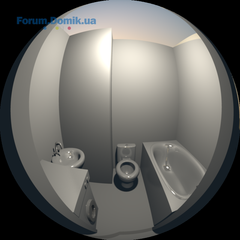

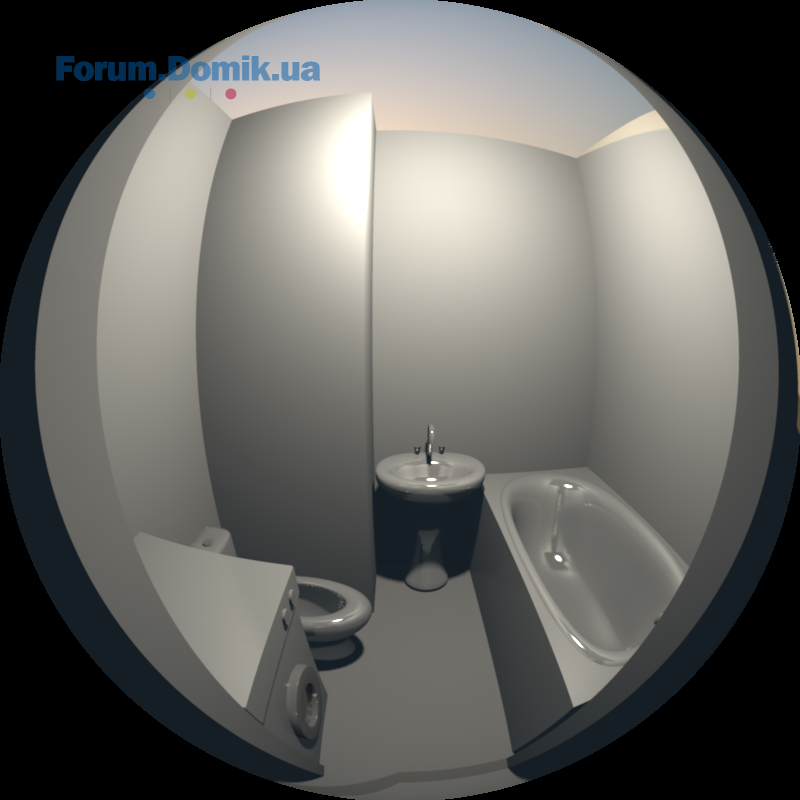

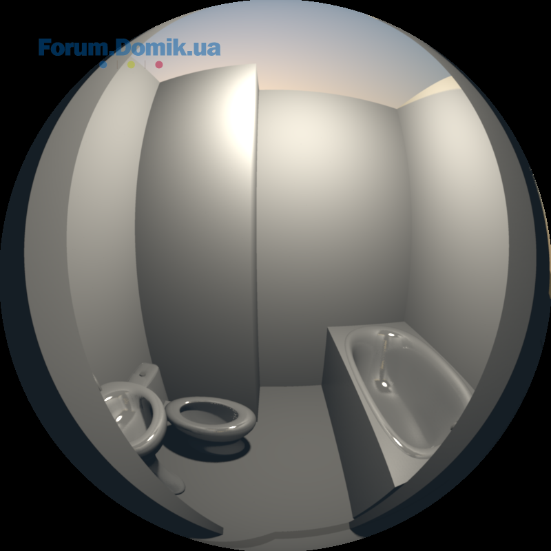

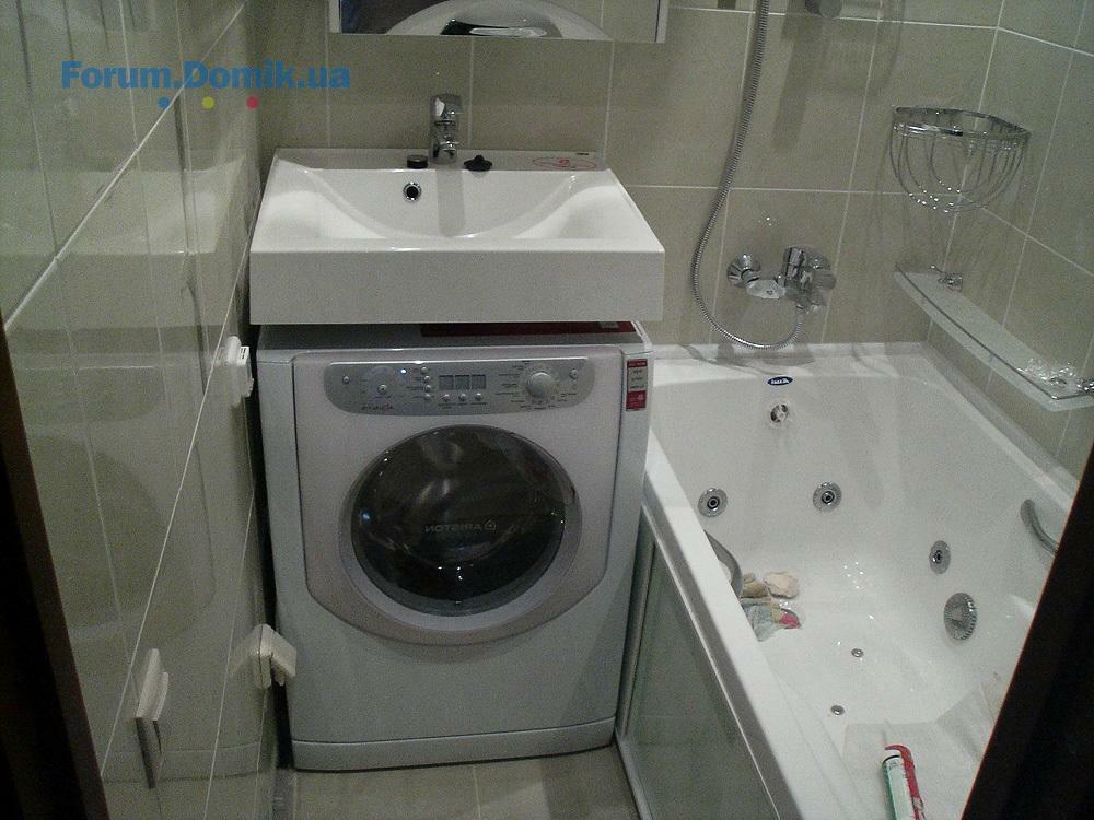

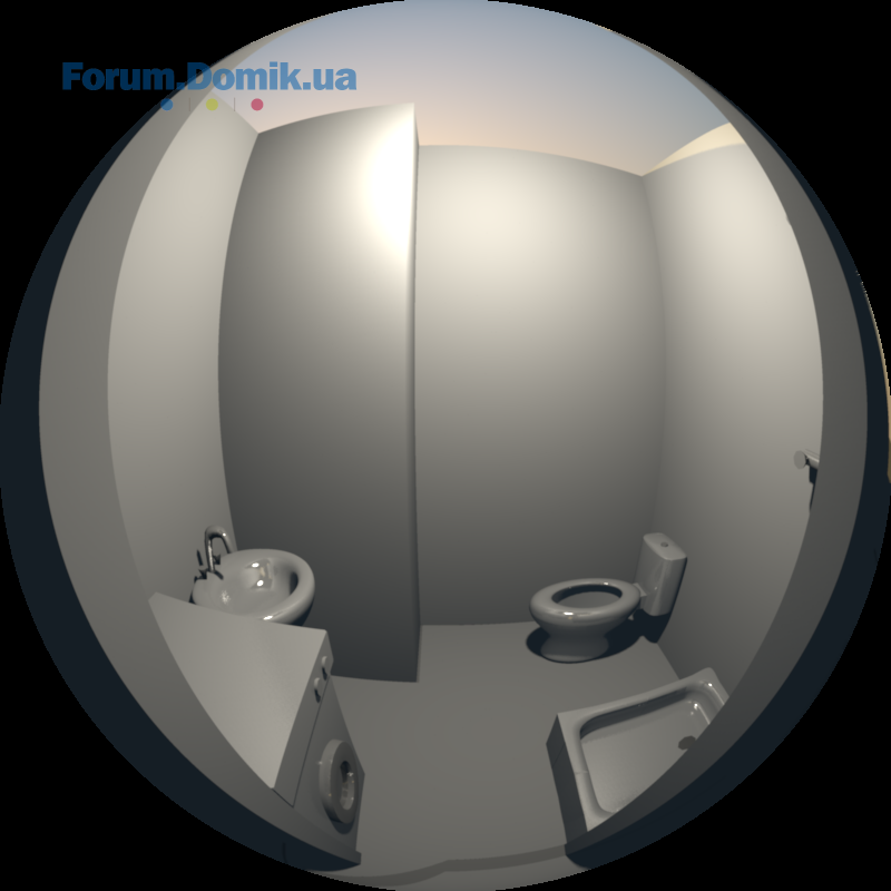

Почему не слышно, я свою планировку еще на 1 странице выложил.
Меня сейчас вот какой вопрос терзает - в санузел ставить ванную или душевую кабинку. Хотел ванную, чтоб универсально, но как не черчу, мало места слишком с нею остается. А вот с кабинкой в самый рез, просторно довольно. Теперь вот не знаю что делать с ней
dacha_rus
d
Ветеран
3 582
16 січня 2015
26 лют 2015 11:47
убираете короб и обшиваете трубы гипсокартоном.
Отлично влазит ванная - 180ч70 и умывальник.
Унитаз - лицом ко входу и узкая стиралка перед унитазом. в принципе - 30-35см между унитазом и стиралкой должно хватить.

Цитата "yurik1987":А мы уже купили ванну 1600х700 мм и норм (у меня маленькая жена)! Сколько ж того места надо?
Мне с моим ростом и 1800 ванны может не хватить, я в ней честно говоря не мылся с детства т.к. ни в одной квартире где я жил просто не помещаюсь (сейчас например 1500). Но в теории может и не против был бы ))
Цитата "yurik1987":Все самое необходимое помещается (полномерная ванна, раковина, унитаз и стиралка).
Помещается, но тесно выходит. У знакомого был в квартире с планировкой ванны без туалета примерно такой же площади и расположением, так вот не нравится, если поставить слева от прохода стиралку и туалет, то развернуться негде. С душевой кабинкой намного лучше выглядит. Даже если стиралку на кухню вынести, все-равно как-то нелепо смотриться. Вложил набросок дизайна, только походу эта прога не умеет нормальную развертку делать перспективы, пришлось через рыбий глаз рендерить, ну я думаю мысль понятна.
