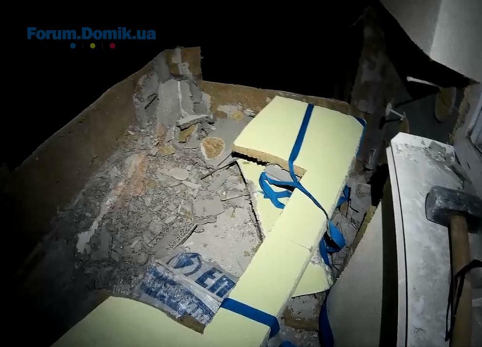

Нда... вобщем если кто надумает демонтировать сам парапет - крайне не советую, даже если вы уверены в своих силах на 100%. Мы его таки с другом сегодня разобрали, но это было из разряда экстремальной глупости

Цитата "virkos":Нда... вобщем если кто надумает демонтировать сам парапет - крайне не советую, даже если вы уверены в своих силах на 100%. Мы его таки с другом сегодня разобрали, но это было из разряда экстремальной глупости
Мои поздравления!
з.ы. Все на столько ужасно??

Цитата "yurik1987":з.ы. Все на столько ужасно??
Угу, там армированный железобетон сверху цельный отлитый, то 1 то 2 арматуры в произвольных местах и болгарки 230мм не хватает чтоб его разрезать. Это все норовит упасть или на тебя или за балкон, каждую секцию пришлось обвязывать страховкой и начинать подрезать и потом подбивать основание, пока не начнет шататься. Ну если делать уже, я так подумал, нужно брать огромную болгарку для резки полов с диском на 350 хотябы и просто кусками все вырезать. Довольно долго и пыльно, нанять рабочих это правильный выбор, даже если есть все что нужно на руках

Посмотрел на стоимость работ - перестал жалеть, что взялся сам сносить
Это было не просто, но на 3 штуки экономии потянет.
