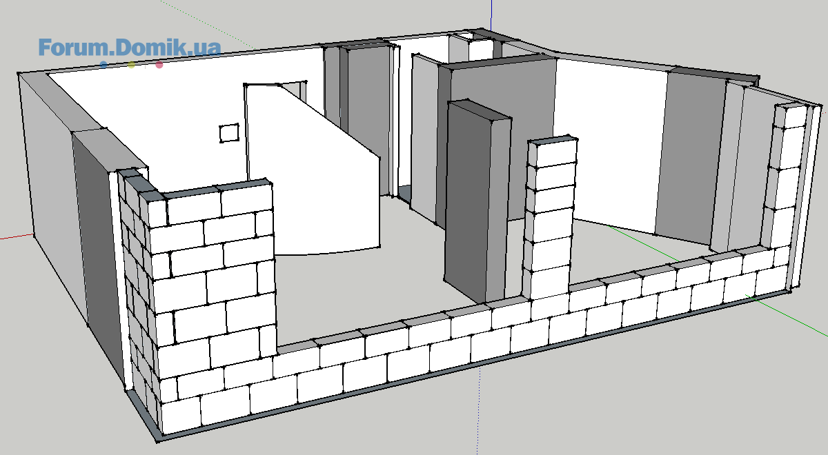

Вот моя поблочная раскладка газоблоками с минимальным количеством подрезаний благодаря комбинации нескольких размеров (могу дать контакт фирмы в киеве, где все эти размеры есть и доставляют поштучно, склад на соседней улице). Каких блоков сколько нужно и куда какой класть чуть позже список могу выложить. Суммарно газоблока нужно примерно на 3000 с клеем.

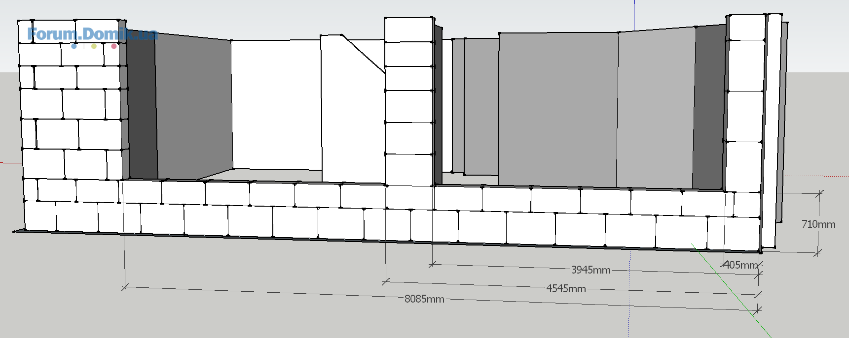

Приложил размеры положения проемов окон и высоты парапета относительно плиты монолита и смежной стенки с соседним балконом (нужно в месте кладки удалить сначала стяжку!). Проемы под размер окон 3500х2000 (сами окна из секций 1700х2000 + отступ 10см вставкой до потолка, чтобы рамы не цеплялись за навесной/гипсокартонный потолок и для него было место). Сдвиг парапета относительно наружного уровня штукатурки около 108мм (100мм минвата + 8мм на клеевой шов и штукатурку, в процессе разбора более точно дозамеряю).

Приветсвую. Здравая идея, как по мне. Но я могу только в пятницу..с утра. Только нужно бы нарисовать (хотя бы размеры), чтобы все понимали какой ширины перегородки от соседей и по центру. Без этого будет бардак.)))

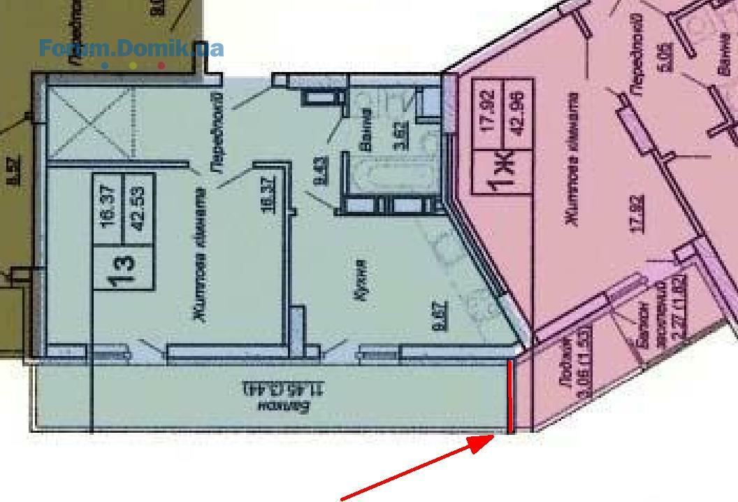

Я не знаю... кстати я почти закончил раскладку балкона в пеноблоках, получается всего 2 ряда. Никак не определюсь с армированием. Да, тут еще есть засада же с соседским балконом, я ему не придавал ранее значения, но теперь получается это серьезная проблема. Смежный балкон с неостекленной частью, если его соседни не будут стеклить, то вариантов всего 2:
1. Утеплить изнутри со всеми вытекающими
2. Снести всю стену и построить заново со сдвигом к себе в квартиру. Во-первых это испортит лично мне планировку прилично. Во-вторых у соседей будет "мягкая" стена из минваты и не факт что они на это согласятся (хотя две других стены такие же). Ну и у меня третья проблема, не могу найти соседей этих, а знать их ответ нужно уже на послезавтра.
