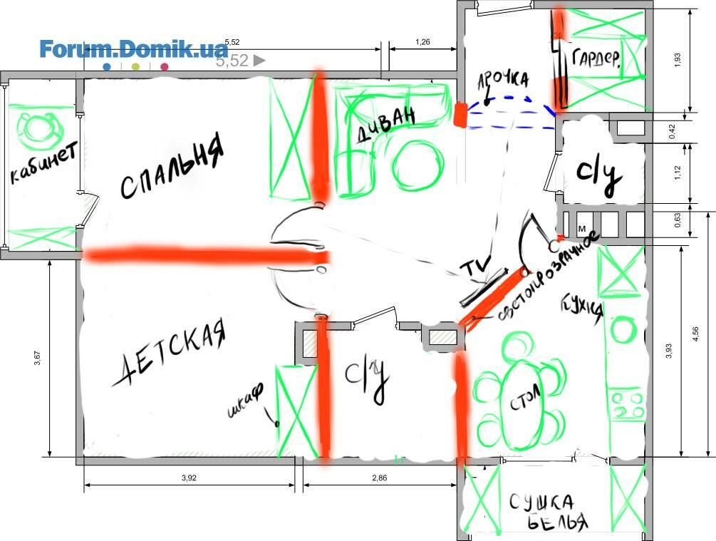

Цитата "Vikirealt":Если газовый котел, то переносить точно нельзя.
Снос с/у увеличит коридор, на кухню он никак не повлияет. А пока один умывается, второй сможет в туалет сходить. Все таки для троих лучше раздельный.
Я бы делала так: [attachment=0]image1.jpg[/attachment]:

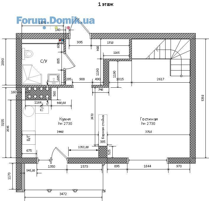

Добрый день!
Помогите советом, какой оптимальной конфигурации лучше сделать подвесной (подшивной потолок) из ГКЛ для гостиной-студио двух двухуровневой квартиры. Никаких изощрений не требуется. Спасибо.

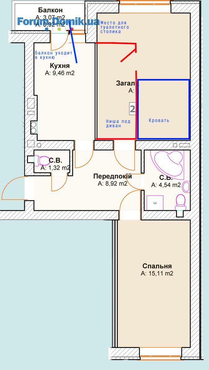

Здравствуйте!
Прошу совета, так как чем ближе к сдаче дома, тем большие сомнения меня гложут. Проблема в следующем: купили двухкомнатную квартиру, хотим препланировать, и сделать 3-комнатную путем переноса одного санузла (5) и обустройства на его месте кухни, а из кухни (3) сделать гостинную. Теперь сомневаюсь, может кухню оставить где есть, в ванной снести стены, кроме куска несущей (часть стены между 5 и 3) и сделать на месте 5 зону отдыха (мягкий уголок, телевизор)? Но в этом варианте смущает один ньюанс: прямоугольник в правой части 5 может оказаться вентиляцией, у меня вопрос, можно ли в этом случае его сносить? А если нет, то как обыграть образовавшийся столб? В первом варианте смущает, будет ли удобно носить еду из кухни в гостинную... Помогите, пожалуйста, профессиональным советом.

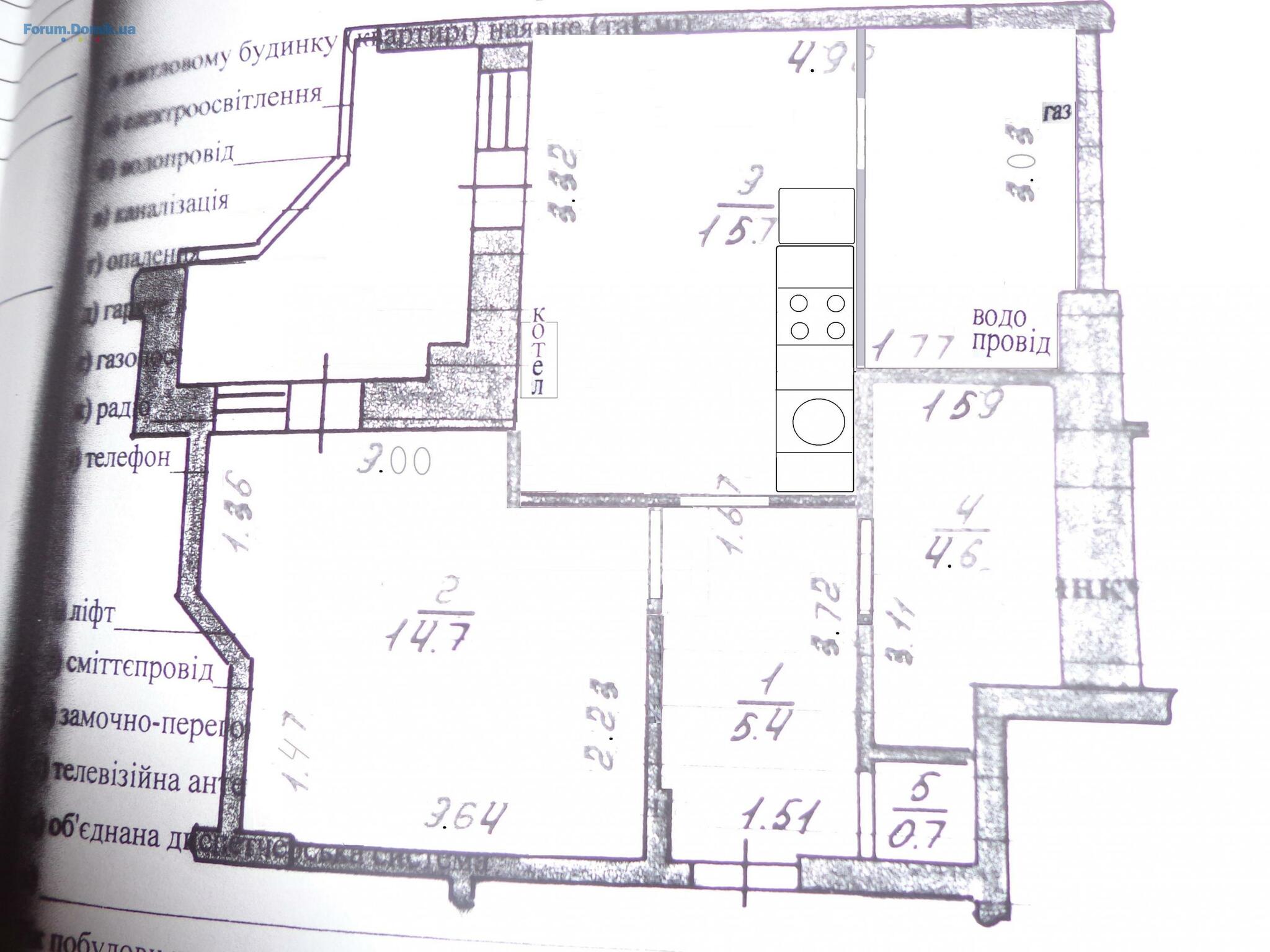

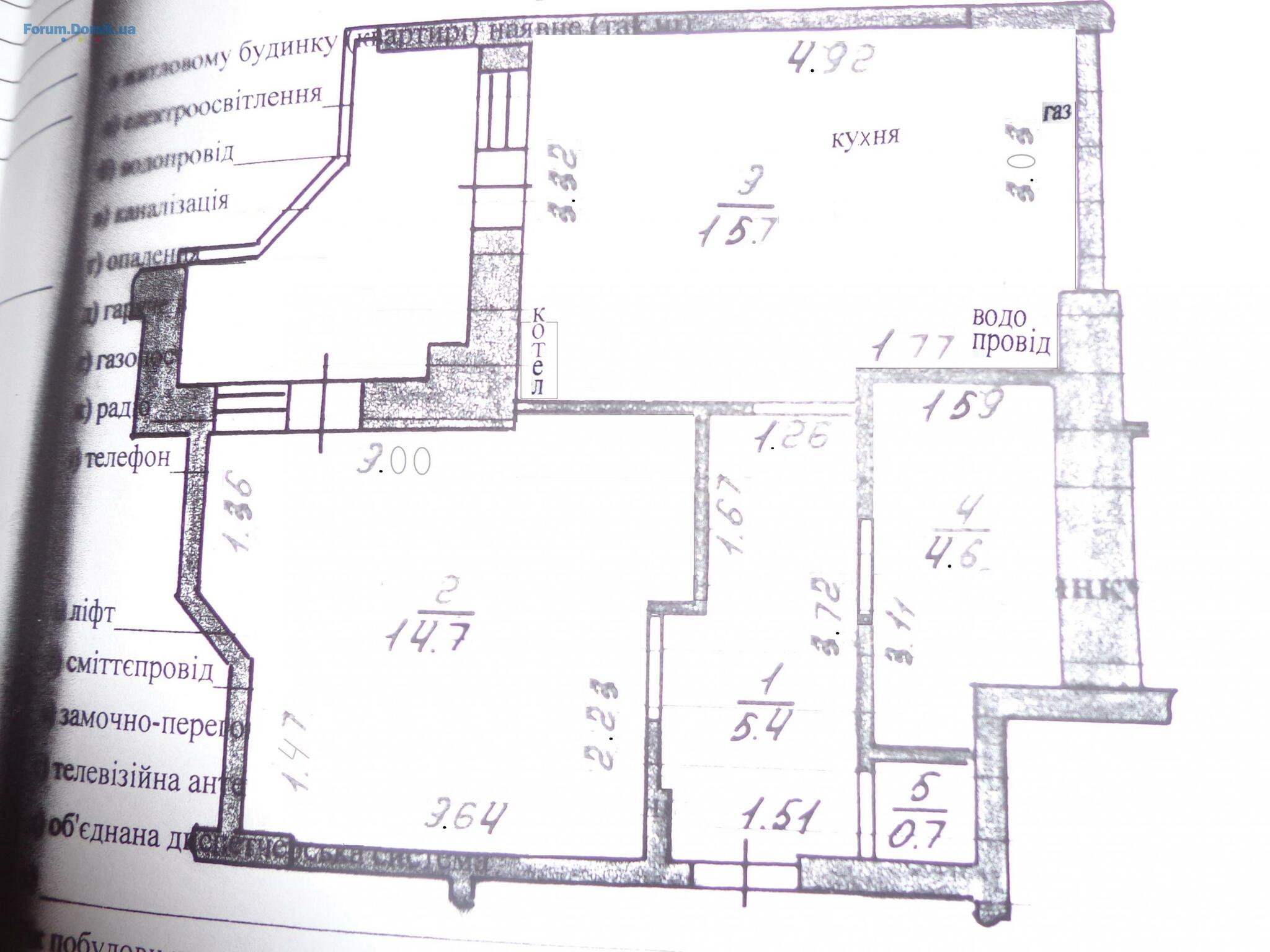

[quote="SCV"][attachment=0]Cpal.JPG[/attachment]Добрый день! помогите советом с перепланировкой 1 комн. квартиры для семьи с маленьким ребенком.
Да, тут задачка не из легких.. Как вариант - присоединить и утеплить балкон, и на нем по диагонали поставить кровать (к сожалению, рапзмеров балкона нет. Или єкстримвариант - поменять местами кухню и санузел и уничтожить коридор как клас, объединив с комнатой и новой кухней.

Цитата "Vpoiske":
Cпасибо за идею, но это не решает проблему с котлом - там где котел спальню просто нет смысла делать.
У меня только такая идея - сделать маленькую спальню без окон в кухне, можно ли коммуникации (вода) перенести таким образом?
Идеи пожалуйста
, задачка действительно интересная. Как по мне, спальня без окон не очень удачно, тем более расположенная между кухней и санузлом. По фен-шую это табу, если это для вас важно. Если вы готовы переносить коммуникации (а с водой это возможно, не такие уж у вас расстояния), можно на месте "спальни" все-таки санузел, рабочую линейку кухни перенести вдоль дальней стены перпендикулярно окну. Затем в комнате отделить спальню, передвинув стену, разделяющую коридор и комнату, в глубину до угла с кухней. Стены между кухней и санузлом убить и в получившемся пространстве (из коридора, санузла и части комнаты) организовать гостиную, объединенную с кухней. Думаю, вам надо использовать балкон - при ваших метражах это большой плюс. Там можно организовать детскую - кроватка там точно станет
, и это самое светлое место в квартире. Конечно, тогда одну балконную дверь сделать окном. Если вы боитесь так "далеко" переносить воду, вы можете сделать нишу для мойки в стене между новой кухней и новым санузлом, а в получившейся нише в санузле поставит унитаз. Современная планировка должна получится, и во всех помещениях окна.Vikirealt
По первой идее - перенести кухню в помещение без окон - плохо,т.к. невозможно помещение проветрить, а это запахи и т.п. и навряд ли Вам это разрешит застройщик.
Вариант с санузлом - можно сделать нишу для дивана (и телевизор посмотреть, и гостей есть куда положить). Но те квадратики - это точно или вентиляция, или воздуховоды. Их трогать нельзя, это общие сети по дому. А если не вентканалы - так несущие колонны.

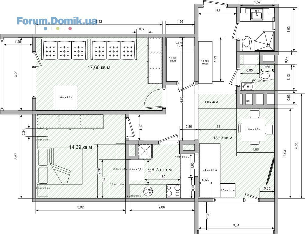

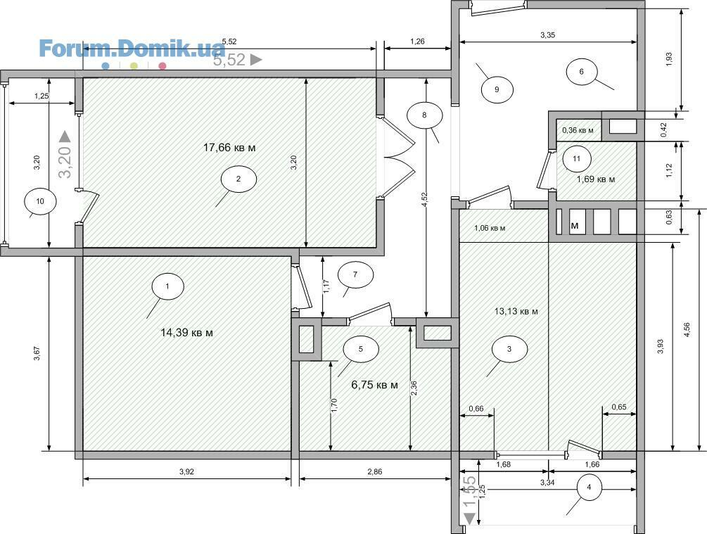

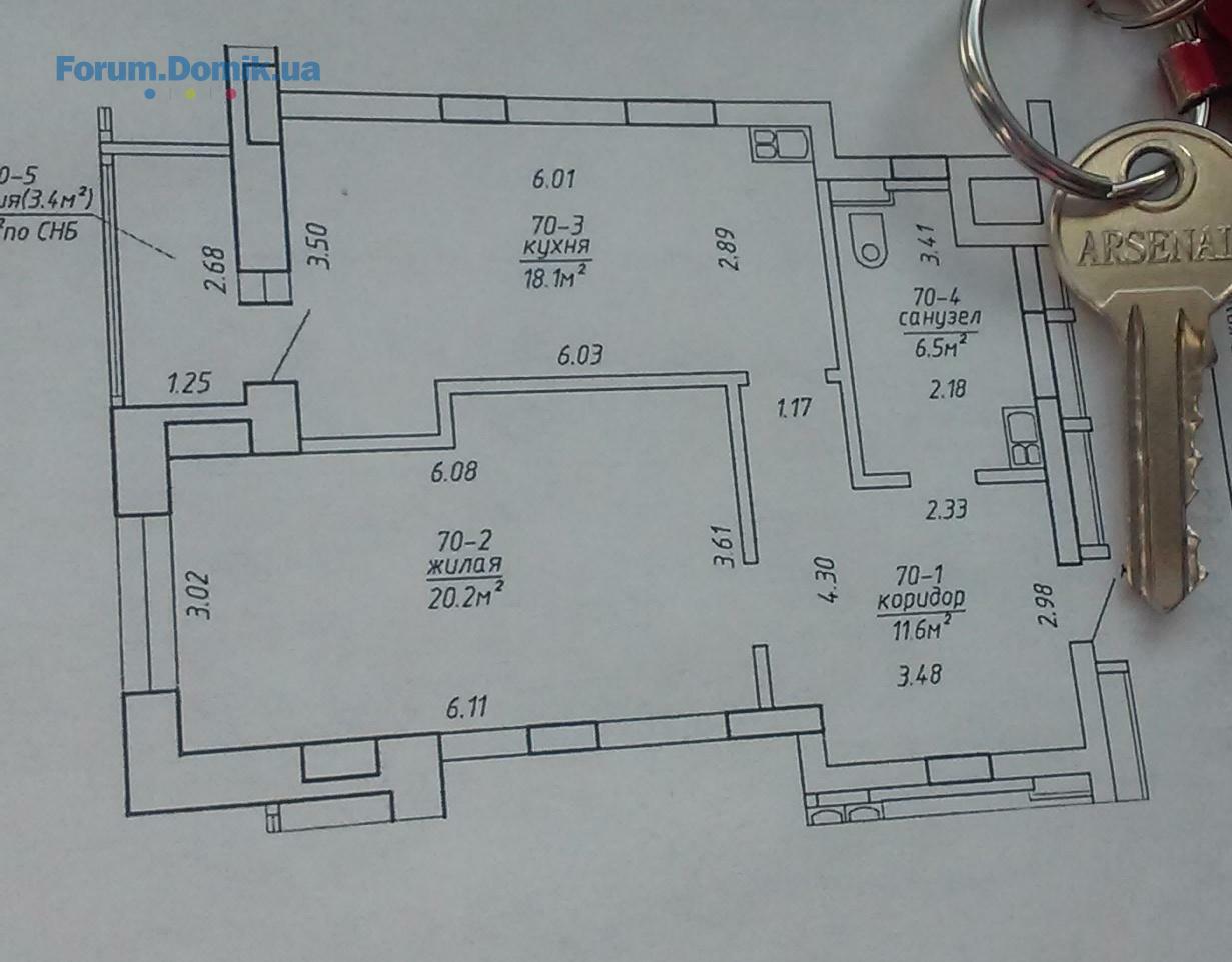

Добрый вечер, уважаемые!
Помогите, пожалуйста, с перепланировкой большой однокомнатной квартиры(58м) в двухкомнатную. Стены каркасно-блочные, можно все сносить без проблем. Имеется комната 20м и комната-кухня 18 м, санузел совместный 6м, коридор 11 м.В большей комнате- 1окно, в кухне-окно с выходом на лоджию. Не хватает еще окна чтобы выделить полноценную комнату( Хочется сделать спальню полноценную и небольшую гостиную, отдельную от кухни. Квартира планируется для пожилой семейной пары (2чел). Всем откликнувшимся - заранее огромнейшее спасибо!
Вариант с санузлом - можно сделать нишу для дивана (и телевизор посмотреть, и гостей есть куда положить). Но те квадратики - это точно или вентиляция, или воздуховоды. Их трогать нельзя, это общие сети по дому. А если не вентканалы - так несущие колонны.[/quote]
Спасибо за ответ. А разве хорошая вытяжка и кондиционер не решает проблему проветривания и запахов? Плюс еще у меня по плану из кухни в комнату окно на полстены. Этого не достаточно?

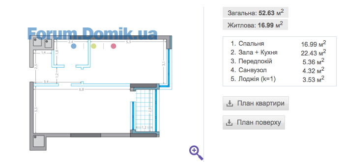

Добрый день. Подскажите пожалуйста перепланировку однокомнатной на одного человека, в перспективе на 2х. Хотелось бы:
1. Выделить кухню+обеденную зону,
2. Разделить кухню+обеденную зону с гостиной , лже стеной и раздвижными дверями(в гостиной разместить телевизор и диван для отдыха компанией)
3. Гардеробная,
4. Скорее всего увеличить санузел( т.к. наверное мало места для стиральной + сушильной машинки),
5.Лоджию оставить,
6.Выделить рабочее место.
Спасибо
3. Гардеробная,
5.Лоджию оставить,
Спасибо
Здравствуйте. А такой вариант не рассматривали?
Vpoiske920186
V
160
28 квітня 2016
10 трав 2016 13:24
Здравствуйте. А такой вариант не рассматривали?[/quote]
Слишком много дверей в "гостиной", да еще из сануздов. Можно решить, если сделать входы в санузлы из гардеробной и спальни (спальню с детской поменять местами). Тогда и стена между "гостиной и кухней не нужна.
