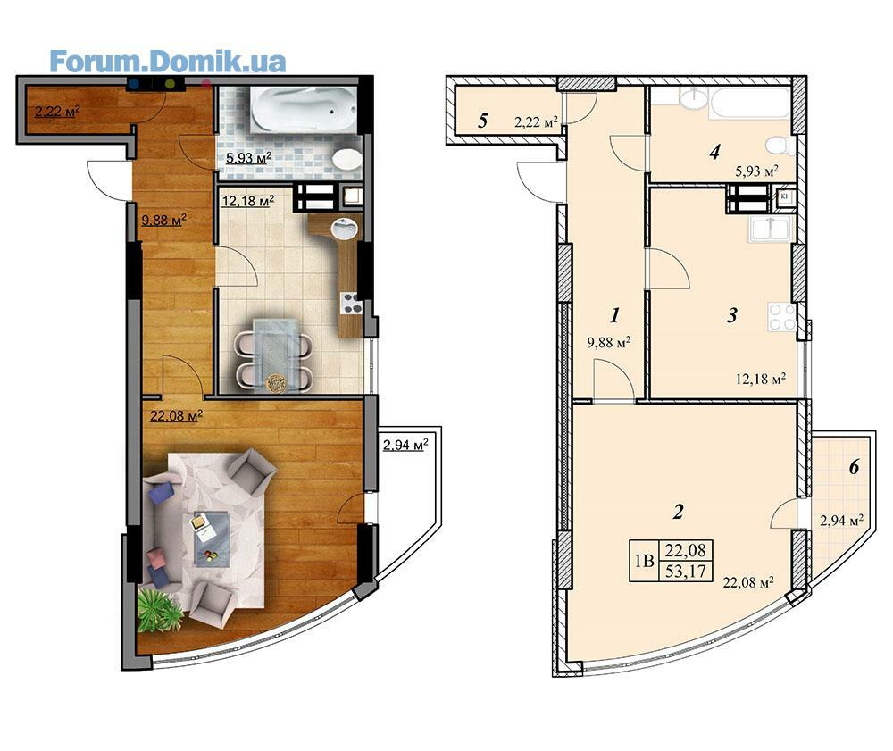

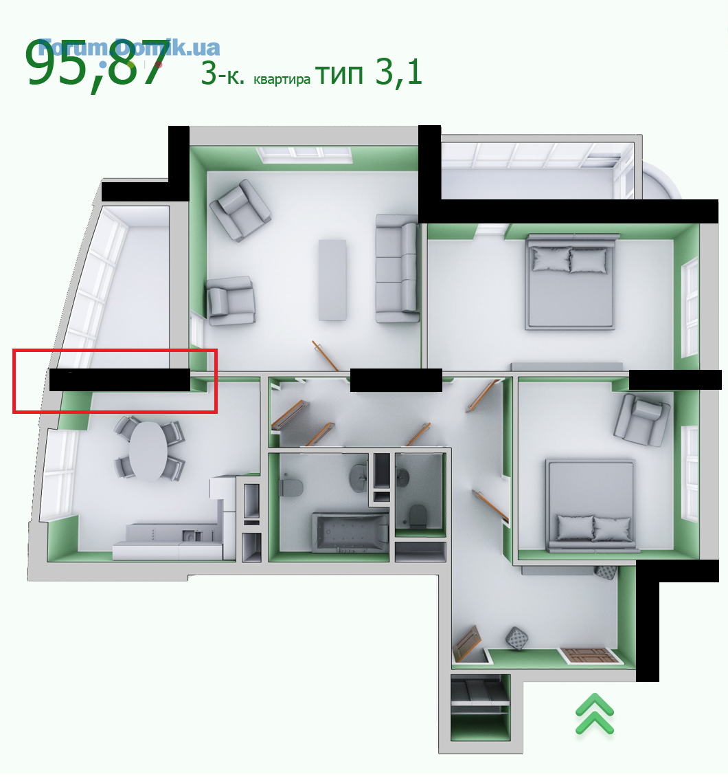

Цитата "Lybid-apt8":Уважаемые профи!
Подскажите, пожалуйста, идеи по перепланировке 3К квартиры.
Хотелось бы "обыграть" панорамное окно гостинной. Возможно в гостинной с панорамным окном сделать маленький балкончик. Отдельная комната-кухня - не сильно нужна. Возможно вместо нее лучше бы было сделать спальню. Хотелось бы гостевой санузел... "Хотелок" много. А идей совсем мало.
Спасибо!
[attachment=1]Планировка с несущими.png[/attachment]
[attachment=0]3D model.png[/attachment]
А вы напишите побольше "хотелок", а там посмотрим. А чем вам панорамное окно не нравится? Вы хотите просто мини кухню?

Цитата "Lybid-apt8":Как раз панорамное окно очень нравится! 20й этаж. Должен быть отличный вид из окна. Хотелось бы воспользоваться всеми преимуществами панорамного окна. Как раз при текущей планировке, получается что все преимущества скрыты от гостинной стеной
Ок, "хотелки":
1) Площадь гостинной порядка 30 кв. Рядом отдельная комната-кухня. Как писал ране, хотелось бы объединить кухню и гостинную. При этом на месте "остатков" комнаты-кухни сделать комнату-спальню, например.
2) В базовой планировке между гостинной и лоджией есть стенка. Если ее совсем убрать - лишаемся лоджии. Если оставить - лишаемся панорамного окна. Хотелось бы иметь небольшой балкончик с кухни (1 кв. достаточно) и иметь не закрытое стеной панорамное окно. Что бы можно было вечерком посидеть у панорамы Киева за бокальчиком вина
3) Хотелось бы "островок" на кухне.
4) Хотелось бы уйти от пусть и не большой, но коридорной системы. Что бы пройти в гостинную - надо по коридору пройти "за угол"Было бы визуально много посвободней, если бы прихожая была без узкого коридора.
5) Хотелось бы балкон-кабинетик из спальни (базовая планировка здесь подходит)
6) Объединить ванную с туалетом и выделить гостевой санузел с отдельным входом
7) Перед входом в квартиру есть 4х метровый коридор шириной 1.5 метра, который ведет только к квартире. Его бы объединить с прихожей (концептуально). Сам коридор отбирать не собираемся
8) ...
Объединить кухню с гостиной у вас нормально нельзя, препятствует несущая стена. Про "остаток" под спальню и балкончик 1м2 я что то не понял. Остров на кухне поместится только в текущем помещении кухни, нормальный остров габаритный. Панорамное окно в гостиной можно легко открыть убрав перегородку. От коридорности сильно не уйдешь, планировка квартиры специфическая.
В вашем случае необходимо детально работать по функционалу и зонированию.

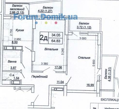

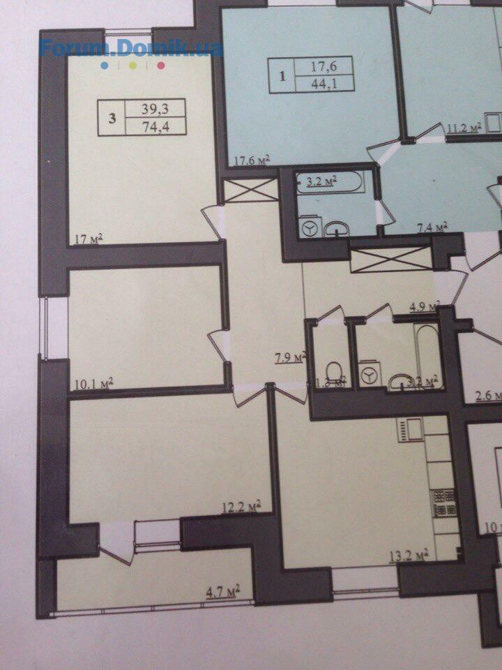

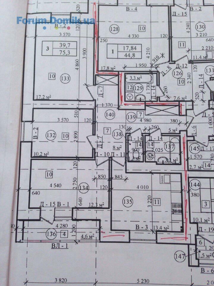

Добрый день,
подскажите варианты перепланировки двушки. Семья 3 человека, ребенку 4 года. В планах второй ребенок, но пока без сроков. Я сделал вариант перепланировки на свой вкус, но хотелось бы увидеть мнение профессионала по моему варианту и по перепланировке изначальной планировки.
Большое спасибо.
Большое спасибо.

Вполне нормальный вариант, но еще есть что доработать.

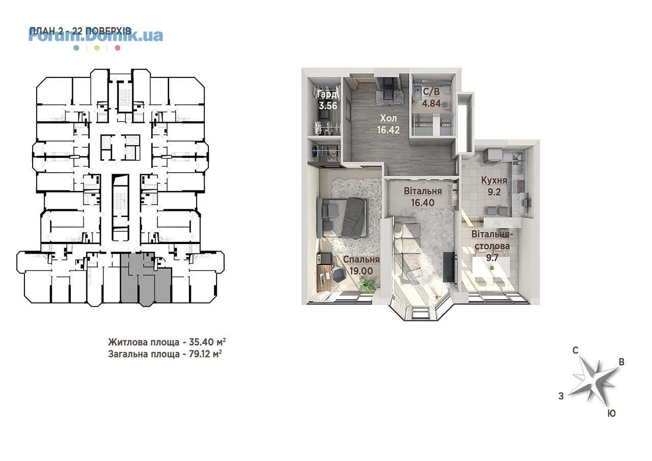

Помогите перепланировать квартиру, для молодой семьи с маленьким ребенком, конечно хотелось бы отдельный уголок детю, но тут никак не разбить на две комнаты, как оптимальней использовать жил площадь?

Цитата "elena.gor":Помогите перепланировать квартиру, для молодой семьи с маленьким ребенком, конечно хотелось бы отдельный уголок детю, но тут никак не разбить на две комнаты, как оптимальней использовать жил площадь?
Дайте пожалуйста приблизительные обмеры помещений. А что это за ЖК, не могу вспомнить где уже видел подобную квартиру.
Звезда Вышгорода

Цитата "kc-design":Вполне нормальный вариант, но еще есть что доработать.
А на что обратить внимание? Что дорабатывать?

Цитата "elena.gor":
Звезда Вышгорода
подскажите, а можно ли ( но наверное это странная идея) разделить комнату с большим окном на две части примкнув стену к окну перпендикулярно? получится две небольшие спальни или так не делается?
У вас многовато свободной площади гуляет, ее нужно функционально занять.
Думаю можно, но надо по размерам комнаты посмотреть.

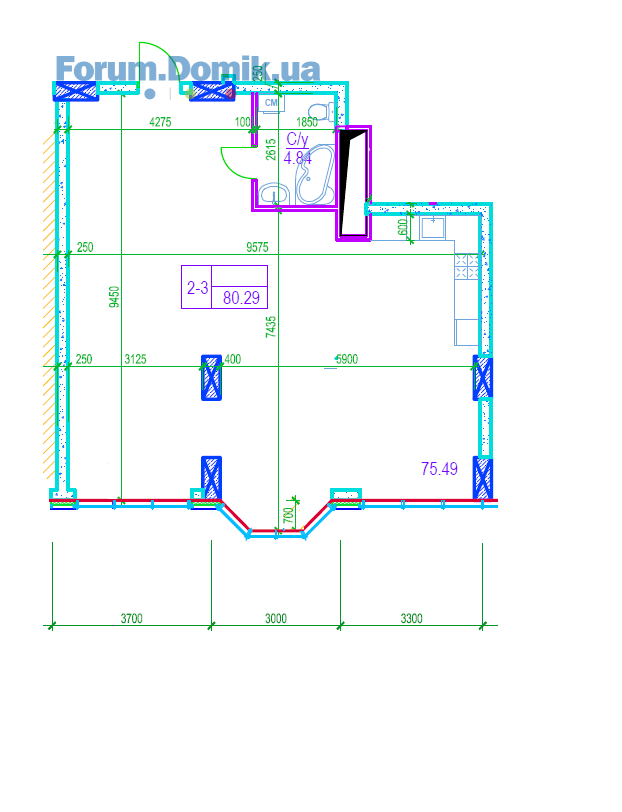

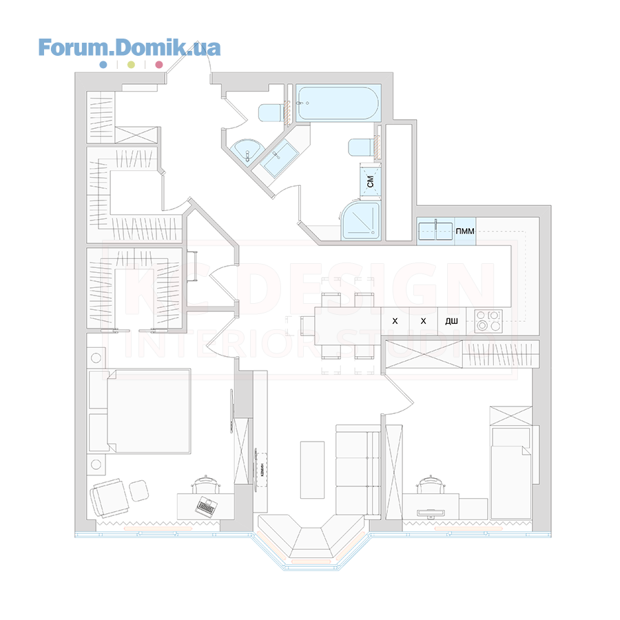

Здравствуйте! Очень нужна помощь в планировке квартиры, т.к. не хочется чего-то стандартного. Квартира сдается без внутренних перегородок, поэтому вариантов может быть несколько. Остекление панорамное. Будет проживать семья из трех человек (ребенку 11 лет). Хочется, чтобы все было по-максимуму функционально и как можно меньше незадействованных площадей.
Из пожеланий:
1. Кухня-гостинная («мокрую зону» не переносить);
2. Разделить с/у;
3. В выступе по центру сделать зону отдыха (т.к. нет балкона);
4. Гардеробная и место хранения хоз.принадлежностей;
5. Отдельные детская и спальня;
6. Спортивный уголок;
7. Каминная зона+место для чтения;
8. В спальне разместить компактное рабочее место.
Если будут еще идеи - будем рады! Заранее спасибо.
Из пожеланий:
2. Разделить с/у;

Цитата "Геллерт":
Хотелось бы уточнить:
6. Спортивный уголок - минимальное наполнение, тренажеры, инвентарь?
7. Каминная зона+место для чтения - должна быть в зоне гостиной у эркера или может быть в спальне?

13 лист 2015 07:42
Спасибо, что обратили внимание на наш запрос! Спортивный уголок с минимальным наполнением (перекладина, шведская стенка). Каминная+место для чтения желательно наоборот в общем доступе, либо разделить их. Места вроде бы хватает. И еще, если возможно, не только разделить, но и увеличить с/у (вниз по плану). Зона отдыха в эркере - имелось ввиду столик со стульчиками для чаепития и не только)). Мы просто предполагали предварительно в комнате с эркером спальню.
Спасибо!

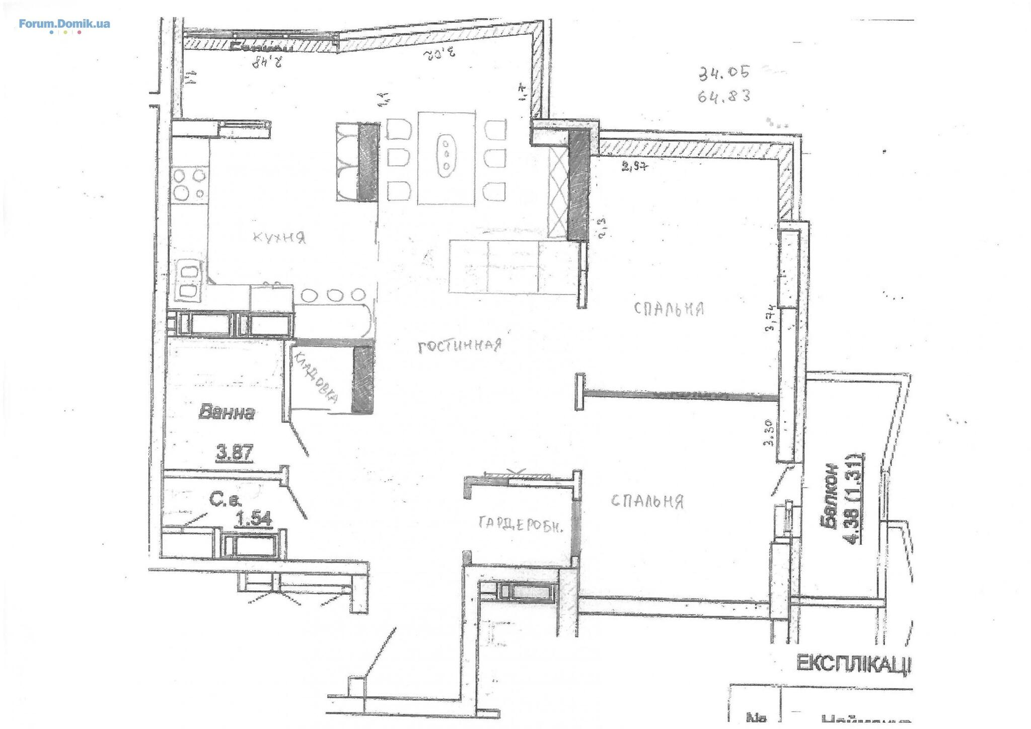

Большое спасибо.

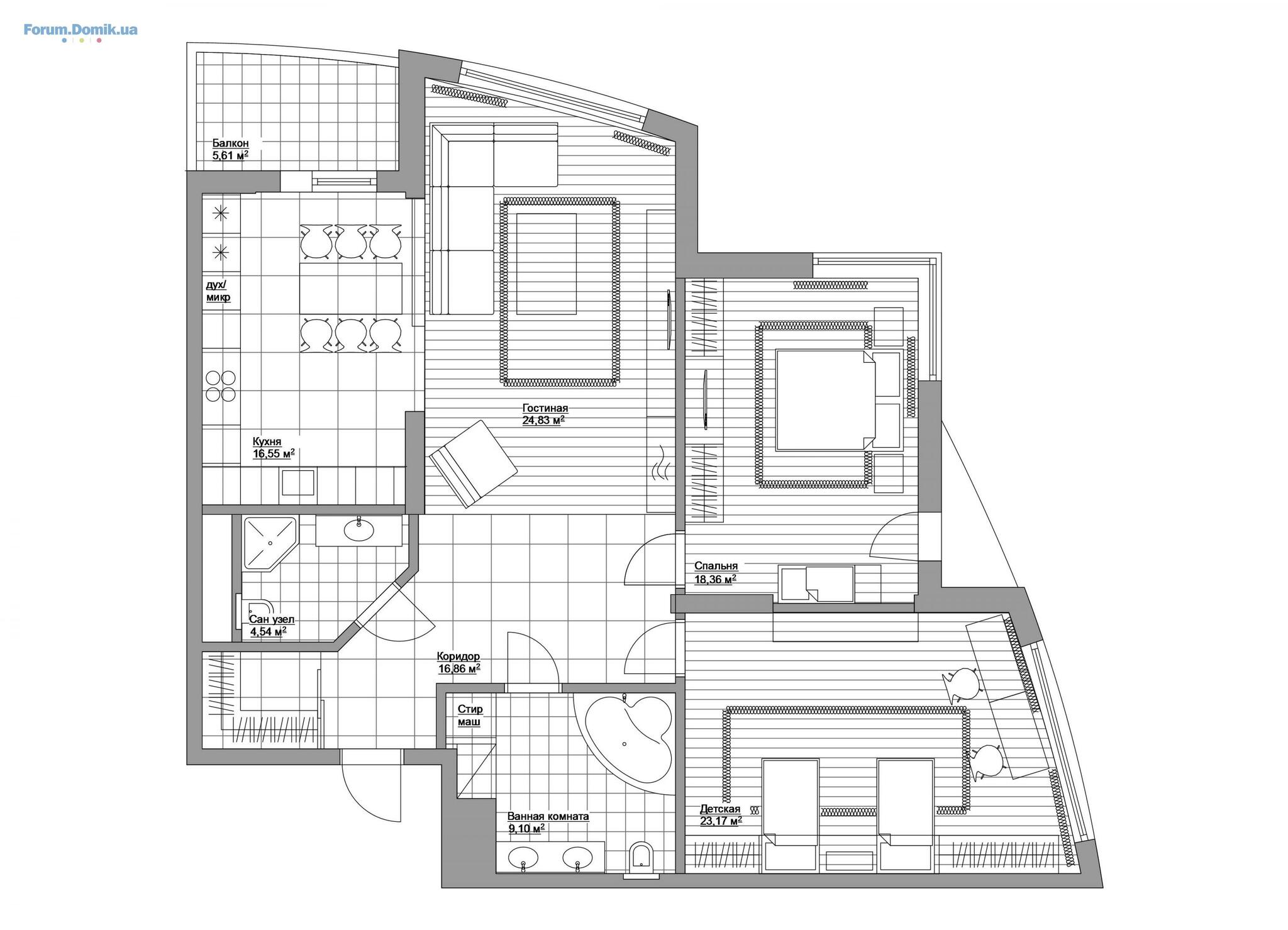

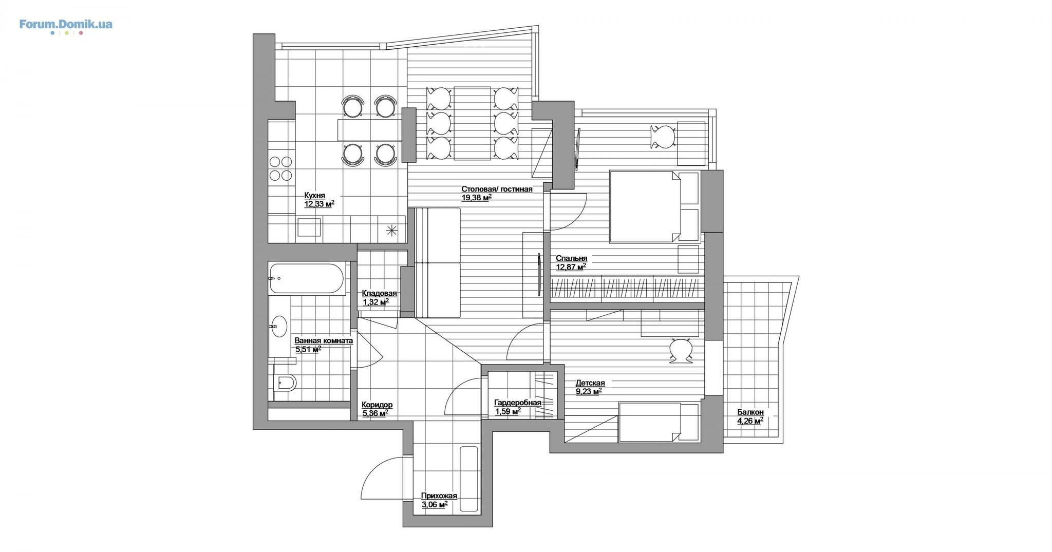

Цитата "Sonce":Добрый день!
Хотели бы посоветоваться с профессионалами насчет планировки новой трехкомнатной квартиры. В квартире будет проживать 2 взрослых и 3 детей (третьего малыша ожидаем).
Возникли вопросы насчет функциональной и удобной планировки - как по максимуму использовать площадь коридора, возможно ли увеличить гардероб и стоит ли объединять кухню с гостинной.
Посоветуйте пожалуйста возможные варианты планировки. Спасибо!
Планировка Вашей квартиры может выглядеть так.
Думаю возможно корректировать при рассмотрении плана, или по месту строительства.Обращайтесь за советами. Удачи.

Цитата "Геллерт":Спасибо, что обратили внимание на наш запрос! Спортивный уголок с минимальным наполнением (перекладина, шведская стенка). Каминная+место для чтения желательно наоборот в общем доступе, либо разделить их. Места вроде бы хватает. И еще, если возможно, не только разделить, но и увеличить с/у (вниз по плану). Зона отдыха в эркере - имелось ввиду столик со стульчиками для чаепития и не только)). Мы просто предполагали предварительно в комнате с эркером спальню.
Спасибо!
Сделал вот такой вот вариант. В зоне эркера, вместо стульев, разместил мягкий уголок в продолжение дивана.

Спасибо большое за Вашу работу! Очень понравилось решение с с/у. А вот идея с диванчиком в эркере вызывает сомнения т.к. окна хочется оставить максимально открытыми. А в гостинной напротив дивана это как я поняла камин?

Цитата "Porad Alex":
Алекс, большое спасибо! Если у Вас есть время, можете подсказать еще какое-то решение по первоначальной планировке? Можно ли как-то разместить дополнительную комнату - спальню / кабинет на месте кухни, не нарушая ДБН по поводу мокрых зон?
