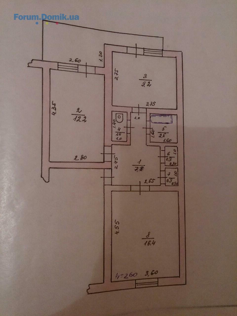

Добрый день!
Подскажите пожалуйста что можно сделать из такой квартиры!
Нужна спальня, детская и кухня-студия, ванная.
Дайте пожалуйста дополнительную информацию. Дом панельный/кирпичный? Есть газ? Комната 3 это кухня? Какой этаж?
Возможно сделать кухню-студию в помещении 8 с размещением мокрой зоны в зоне кладовки 7 и части прихожей, но это если у вас не газ.

Цитата:Дайте пожалуйста дополнительную информацию. Дом панельный/кирпичный? Есть газ? Комната 3 это кухня? Какой этаж?
Этаж 4-й. Газа нет. Панельный или кирпичный уточню. Изначально комната 3 - кухня, 2 - детская, 8 - спальня. Стены можно переносить все, за исключением стены между 6 и 7 - несущая.
Рассматривали вариант соединить 2 с балконом, в 3 сделать спальню, от 8 забрать 1 метр и соединить с 7 - сделать гардеробную, ванную с санузлом соединить.
Вообщем к выше сказанному нужна помощь, пожалуйста!

Тоесть вы хотите вход в 3 сделать с 2? А 2 будет кухня-гостиная? Это возможно только с разрешения соседей снизу. Балкон у вас необычный, есть фото снаружи? Где находятся шахты вентиляции и стояки?Цитата "ABB":

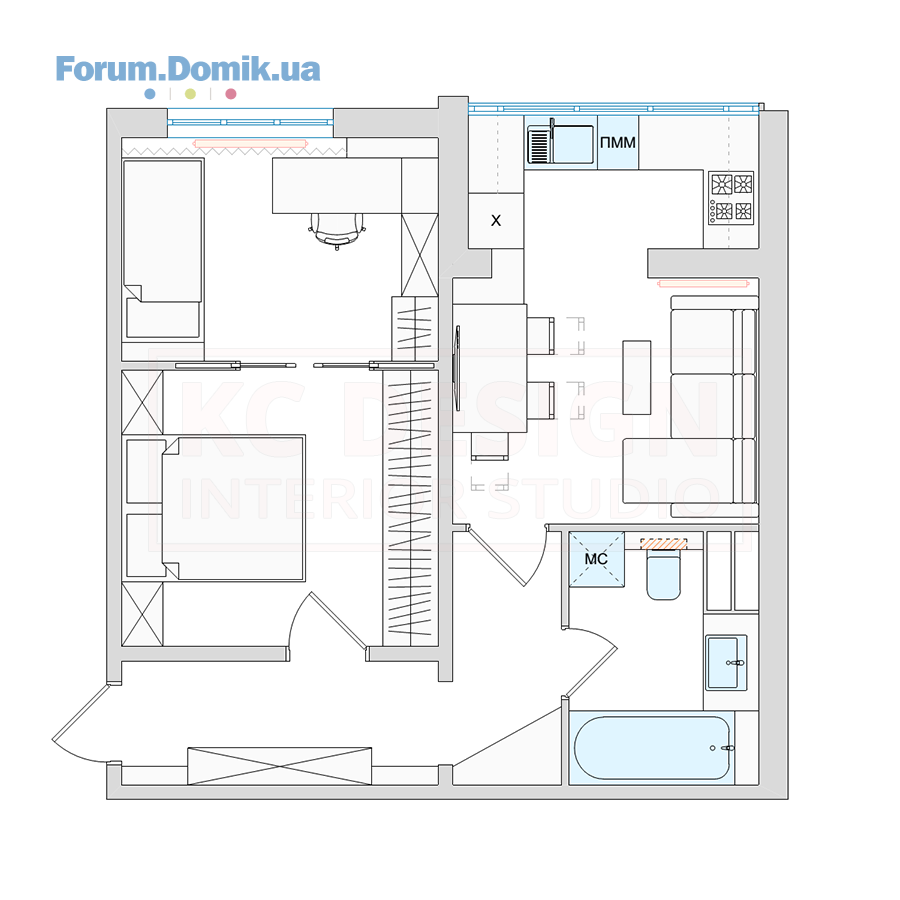

Цитата "kc-design":
[attachment=0]6200-2.jpg[/attachment]
Примерно можно сделать так, кухня с газом обязательно должна закрыватся дверью или раздвижной перегородкой. К сожалению детская очень тесная, ребенку сколько лет? Возможно у вас есть возможность расширить детскую за счет кухни, нужно смотреть по месту.
У меня с газом, но сделала студио, не забывайте в спальню дверь есть.А кроме того вытяжка должна хорошо работать.И купить хорошую плиту с газ-контролем.

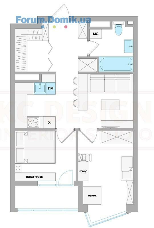

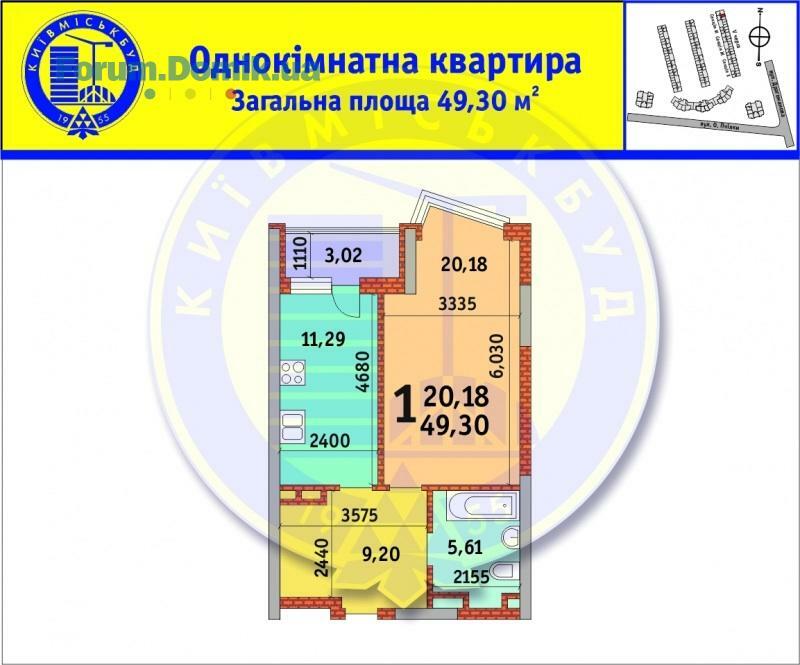

Здравствуйте! Подскажите пожалуйста вариант пере планировки 1к квартиры, где будет небольшая детская (ребенку 8 лет), в коридоре хотели бы гардеробную, балкон нужен.

Цитата "Ванек":
Буду очень Вам благодарен!Спасибо!
Вариант с компактной кухней на лоджии.
Цитата "Ekaterina1311":Здравствуйте! Подскажите пожалуйста вариант пере планировки 1к квартиры, где будет небольшая детская (ребенку 8 лет), в коридоре хотели бы гардеробную, балкон нужен.
Есть такой вариант похожей квартиры.

Спасибо за предложенный вариант, очень понравился. Я так поняла вы уменьшили санузел? Все перегородки, которые есть изначально нужно рушить?
kc-design
Ветеран
1 644
22 вересня 2015
06 лист 2015 20:30
Санузел уменьшается всего лишь на 0,35 м2.Цитата "Ekaterina1311":Спасибо за предложенный вариант, очень понравился. Я так поняла вы уменьшили санузел? Все перегородки, которые есть изначально нужно рушить?
Разрушить необходимо центральную перегородку, остальное в основном возведение новых перегородок и закладка дверных проемов. Так же переносится в сторону балконный блок.
Стены вероятно даже получится аккуратно разобрать и использовать блоки повторно, но нужно проверить на месте. В целом демонтажно-монтажные работы обойдутся не очень дорого.
Эту планировку еще можно корректировать, самый лучший вариант, все же объединить лоджию и поменять детскую и спальню местами. При таком варианте можно оставить половину существующей перегородки. Далее ключевую роль будет играть дизайн интерьера.

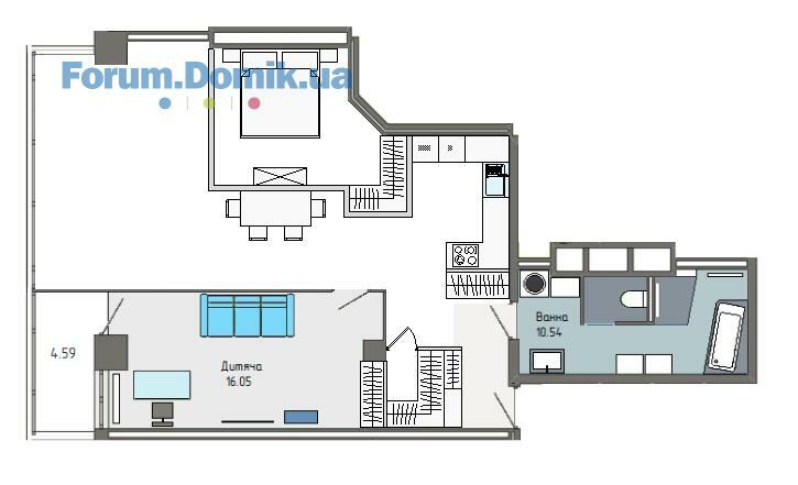

Цитата "kc-design":[attachment=0]0556.jpg[/attachment]
Да дверь сдвинется ближе к входной, гостиную зону в коридоре можно еще расширить, в спальне сделать большую гардеробную. Можно и кухню с лоджией разделить на гостиную и кухню.
Подоконник точно 1,5? как то высоковат, а несущие пилоны какого размера там?
Предлагаю объединить прихожую большую комнату и кухню в одно свободное пространство, несущую стену можно будет обыграть дизайном, а дверь в спальню можно перенести на боковую стену, смежную с гостиной.
Здравствуйте снова,ув.профи!К сожалению,не могли выходить на связь некоторое время,но мыслить о ТВ на стене санузла продолжали
по прошествии времени как то стремно кажется гостиная зона без дневного света? Выяснили по поводу размеров-высота подоконнике на лоджии 1,38,а размер несущих пилонов,по словам прораба,по 42 см.Очень просим помочь рационально разместиться!С уважением!u-238

Цитата "сусідка":Здравствуйте снова,ув.профи!К сожалению,не могли выходить на связь некоторое время,но мыслить о ТВ на стене санузла продолжалипо прошествии времени как то стремно кажется гостиная зона без дневного света? Выяснили по поводу размеров-высота подоконнике на лоджии 1,38,а размер несущих пилонов,по словам прораба,по 42 см.Очень просим помочь рационально разместиться!С уважением!
Дневной свет туда все таки будет попадать через кухню-столовую.
Есть вариант разместить кухонную зону в районе лоджии. Тогда гостиная зона разместиться в существующей кухне. А какие у вас пожелания относительно планировки?
Цитата "u-238":
Ув. kc-design, скажите, пожалуйста, стоит ли еще ждать набросок Вашего видения перепланировки.
Есть вот такой набросок, но я решил еще переместить детскую на место кухни, там получается интересней конфигурация.
И скажите все таки что это за ЖК, чисто профессиональный интерес где такие колоны большие.
