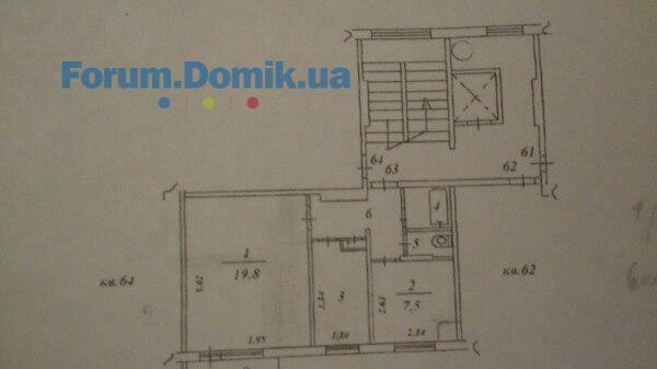

Цитата "AnnaP77":Добрый день!Подскажите пожалуйста, что можно сделать в этом случае.Хотелось бы кухню (помещение посередине)объединить с залом, но при этом как то организовать закрытое спальное место.Вариант, либо у балкона сделать комнатку 3м на 3м, либо эту комнатку сделать в другом конце зала, оставшееся место будет гостиная с кухней, но тогда комната 3 на 3 будет без окна.А может просто стену между кухней и залом немного перенести в сторону зала и все.Только как тогда расставить все не пойму, получится комната 3м на 5м.
Заранее спасибо!
К сожалению, практически не видно размеров. Перегородки здесь кирпичные? Помещение 2 это что будет? Дом с газом?
Цитата "AnnaP77":Зал (помещение 1) 5м на 4м, кухня 1,8м на 3,35м (помещение 3) стена между ними не несущая, помещение 2 детская.в кухне газ.
Примерно можно сделать так, кухня с газом обязательно должна закрыватся дверью или раздвижной перегородкой. К сожалению детская очень тесная, ребенку сколько лет? Возможно у вас есть возможность расширить детскую за счет кухни, нужно смотреть по месту.

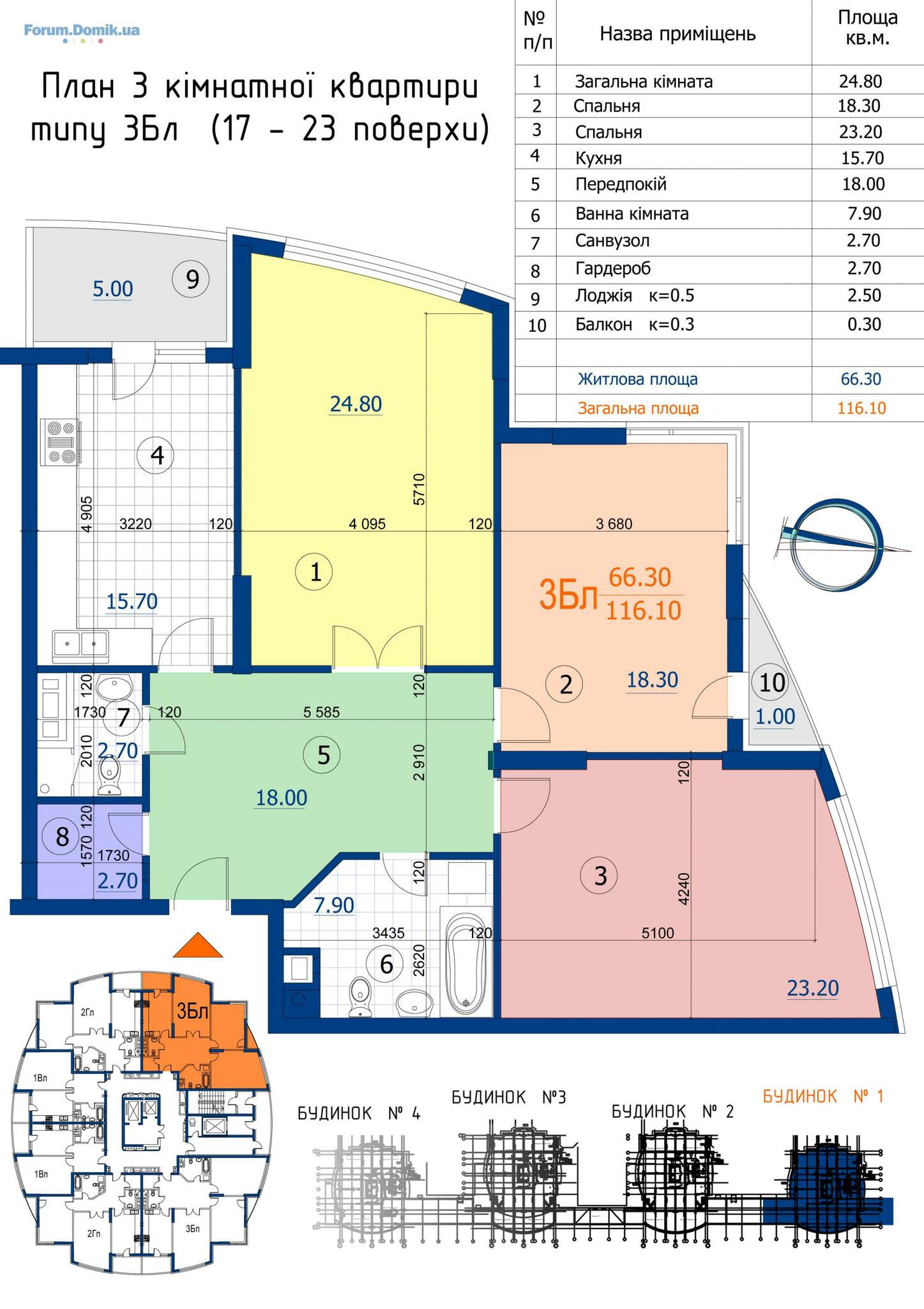

Хотели бы посоветоваться с профессионалами насчет планировки новой трехкомнатной квартиры. В квартире будет проживать 2 взрослых и 3 детей (третьего малыша ожидаем).
Возникли вопросы насчет функциональной и удобной планировки - как по максимуму использовать площадь коридора, возможно ли увеличить гардероб и стоит ли объединять кухню с гостинной.
Посоветуйте пожалуйста возможные варианты планировки. Спасибо!

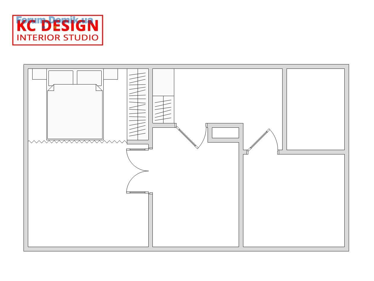

Добрый день! Оцените (требуется критика и советы), пожалуйста, с профессиональной точки зрения наше видение перепланировки квартиры, укажите на изъяны и слабые стороны и посоветуйте вариант расстановки мебели в детской (с учетом взросления ребенка, девочка 7 лет) - нужно рабочее место для учебы, спальное место и т.д.
Изначальный проект
- дом монолитно-кирпичный
- черным выделены несущие конструкции
- высота потолков 3 м.
- дом газифицирован, но можно установить индукционную варочную поверхность (проводка позволяет)
Что хотели:
- сделать большую светлую гостиную за счет присоединения балкона балкона и небольшую хозяйскую спальню с стеклянной дверью, что-бы попадал свет
- часть коридора забрать с целью создания встроенных шкафов в детской и коридоре
- малый санузел снести и сделать в холле кинозал с проектором
Наш вариант
Если базироваться по планировке от застройщика, то стоит снести перегородки между кухней и гостиной и гостиной и холлом. Заложить дверь на кухню. Дополнительную гардеробную разместить возле санузла 6, вход в который перенести к комнате 3, соответственно поменяв расстановку в санузле. Образуется два небольших освещенных коридорчика слева и справа, которые плавно сольются с пространством кухни и гостиной.
Если делать перепланировку квартиры, то тут возможно придумать другие варианты.
Насчет функциональности и расстановки мебели, то этот вопрос требует детального обсуждения лично с дизайнером, вне форума.
Цитата "u-238":Добрый день! Оцените (требуется критика и советы), пожалуйста, с профессиональной точки зрения наше видение перепланировки квартиры, укажите на изъяны и слабые стороны и посоветуйте вариант расстановки мебели в детской (с учетом взросления ребенка, девочка 7 лет) - нужно рабочее место для учебы, спальное место и т.д.
Изначальный проект
Что хотели:
Наш вариант
Скажу честно, ваш вариант совсем не понравился. Нет функциональности и эргономики, очень узкие проходы, да и смотреться реализация всего этого наяву будет не очень.
В вашем случае, лучше было бы перенести кухню в холл, а на месте кухни разместить спальню и сделать гостиную с кинозалом вместе. Планировочное решение необходимо очень тщательно проработать.
По детской: не нужно так ставить рабочий стол, необходимо развернуть на 90* к окну, организовать рабочую зону. Вместо дивана обязательно поставить ортопедическую кровать на противоположной стороне, можно сделать каркас имитирующий диван. На лоджии организовать спортивный уголок.
Санузел так же необходимо изменить.
Это у вас две монолитные колоны 800х800? Какой это ЖК?
Цитата "kc-design":Скажу честно, ваш вариант совсем не понравился. Нет функциональности и эргономики, очень узкие проходы, да и смотреться реализация всего этого наяву будет не очень.
Добрый день!
Спасибо за критику и замечания. Буду очень признателен если Вы нарисуете выше описанное Вами видение перепланировки, что-бы можно было это представить визуально. Гостиную хочется сохранить именно в поперечном, а не продольном виде для получения помещения с большими окнами и, соответственно большим количеством солнечного света.
Касательно детской - расположение стола спиной к двери будет вызывать постоянный дискомфорт, т.к. каждый раз, когда кто-то заходит в комнату, ребенок будет инстинктивно разворачиваться. Вариант с кроватью вместо дивана - довольно логично, но как быть в случаях, когда к к дочери будут приходить друзья - размещать в гостиной не хотелось бы, т.к. для этого и есть детская, как личное пространство ребенка.
Монолитные колонны (квадратные) две ~ 800-850 мм. и одна 500 мм. и ванная в монолитном стакане (половине смежно с соседями).

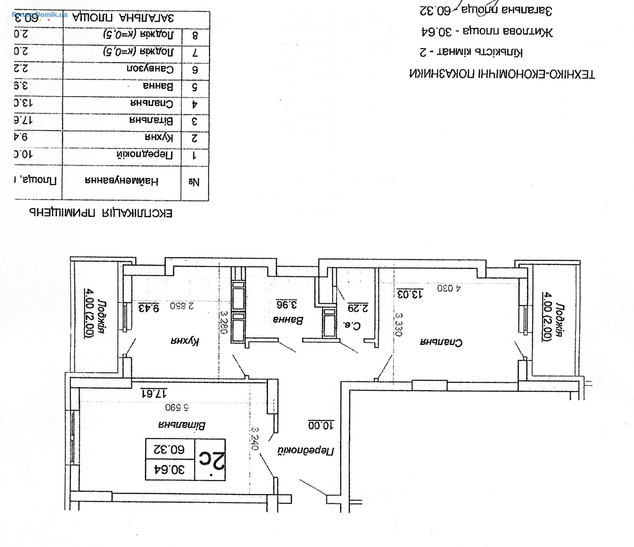

Цитата "Мисс":Добрый день уважаемые професионалы! Прошу помочь в перепланировке и дизайне даной квартиры. заранее спасибо
Укажите дополнительную информацию, проживающие, пожелания и т.д. Чем больше исходной информации тем легче вам помочь.

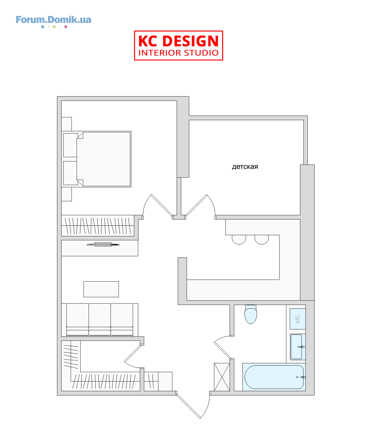

Квартира для двух взрослых людей (пока без детей). Кухню думаю увеличить за счет балкона. В спальне балкон оставить, но утеплить и застеклить.
Добрый вечер !
Подскажите как правильно и практично разместить мебель. Может у вас будут другие варианты .
Оригинал коридора
В коридоре будет основная система хранения вещей. Для повседневной верхней одежды хочу только закрытую вешалку, расположить в отдельной секции шкафа . Нужен комод, в котором будет хранится обувь, и на который можно бросать ключи, сумку и прочие мелочи, и пуф чтобы можно было присесть когда обуваешься.
Теперь вопрос: как расположить это все так , чтобы при входе в квартиру глубина шкафа не перекрывала все пространство.
Кручу-верчу - а они как-то не вяжутся между собой эти все элементы мебели.
Заранее спасибо за любые варианты

Мисс, есть 4 сценария.
1) планировать кухню-гостиную, спальню и детскую.
2) планировать гостиную, кухню и спальню.
3) планировать кухню-гостиную и спальню.
4) планировать кухню-гостиную-спальню, детскую.
Service-10 Вы стараетесь разместить шаблонные решения, а в данном случае необходимо применить немного нестандартный подход и обыграть пространство. Но данный коридор максимально эффективно можно задействовать, только лишь сделав проходной кухню, а в этом углу разместить большую гардеробную.

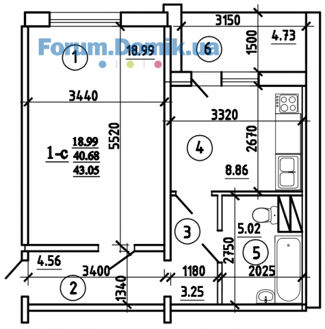

Цитата "Ванек":Здравствуйте! Прошу помощи и советов профессионалов. Помогите перепланировать однушку в двушку. Семейная пара с 6 летним ребенком. Наши варианты -
1)убрать стену или сделать большую арку с коридора в комнату увеличивая ее, а саму комнату перегородить для отдельной детской комнаты. Но смущает что гостиная будет вроде как маленькая, да еще и без окна.
2)сделать гостиную или комнату в кухне, а саму кухню сделать на лоджии
3) или сделать гостиную-кухню увеличивая ее лоджией.
Дом панельный.
Помогите пожалуйста!

Оптимальный вариант сделать детскую + спальню и кухню + гостиную в формате мини. Стена между комнатой и прихожей может быть несущей, нужно уточнить.
Цитата "Ванек":Уточнил. Стена между комнатой и прихожей несущая.Передвигать или убрать можно только стены санузла. Не понял на счет "гостиная в формате мини"? Это где и как?
На площади кухни с лоджией поместится небольшая кухонька с обеденной зоной и небольшой диванчик, все минимально компактно. В большой комнате - не менее половины комнаты необходимо отдать под детскую, остальное пространство спальная зона родителей и места хранения. Уместным будет установить кровать шкаф.
Будет время, сделаю эскиз.
