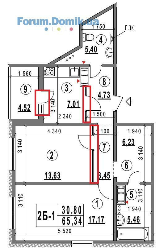

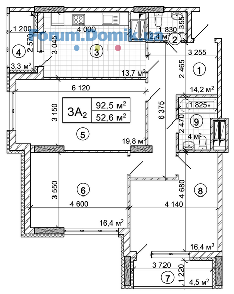

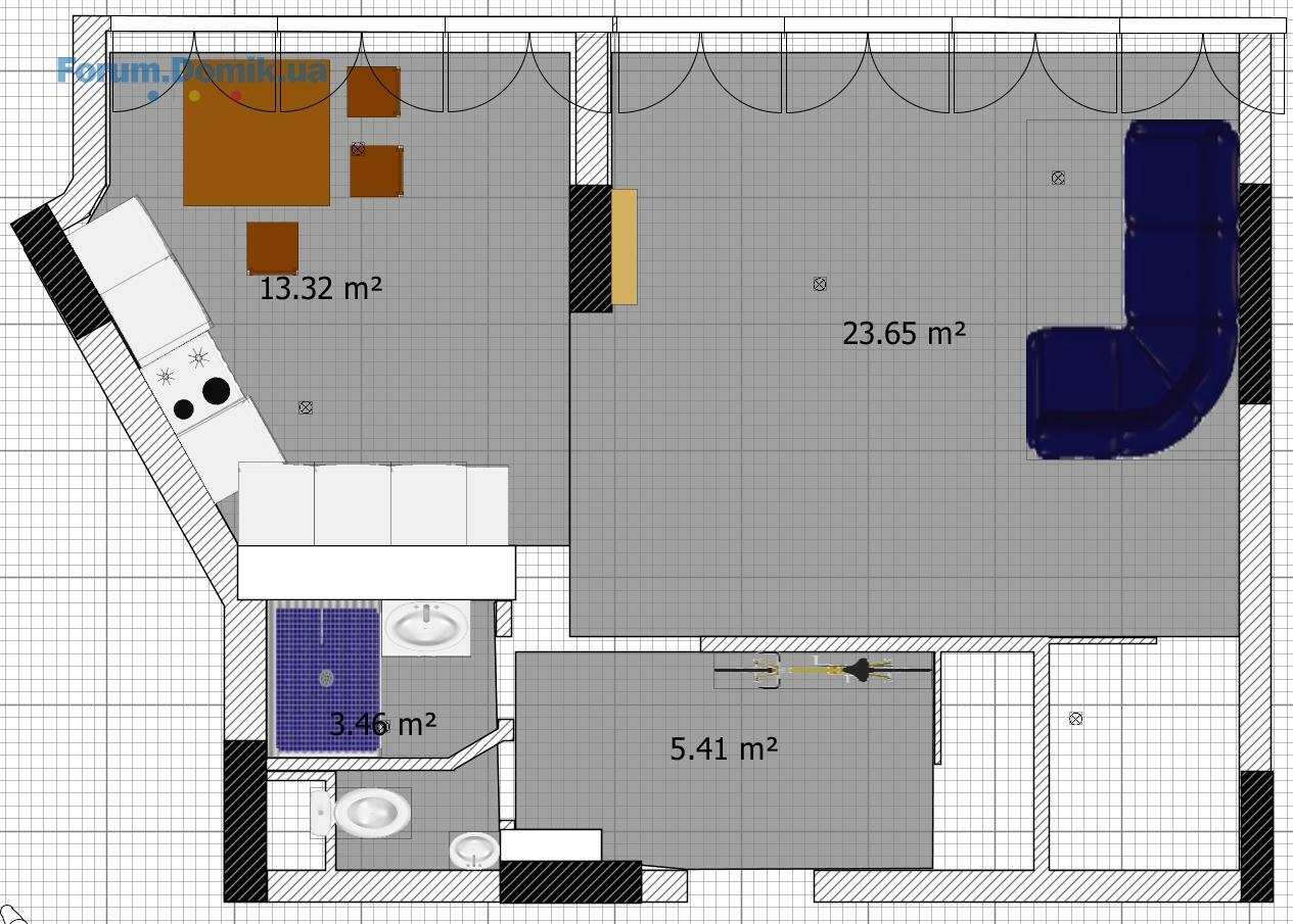

Пожалуйста, интересует ваше мнение и подсказки относительно планировки.
Предварительно имеем:
5 - Гостинная/рабочая зона
6 - детская
8 - спальня
Думается:
2 - сделать кладовкой (если это позволяют нормы).
9 - расширить за счет прихожей в сторону входной двери (если это позволяют нормы) и сделать раздельными санузлы.
8 - дверь перенести в стену напротив балконной, из апендекса сделать гардеробную.
5 - хотелось бы разделить на зону гостинной, и на рабочую зону с двумя посадочными местами.
Пожалуйста предложите свои варианты планировки.

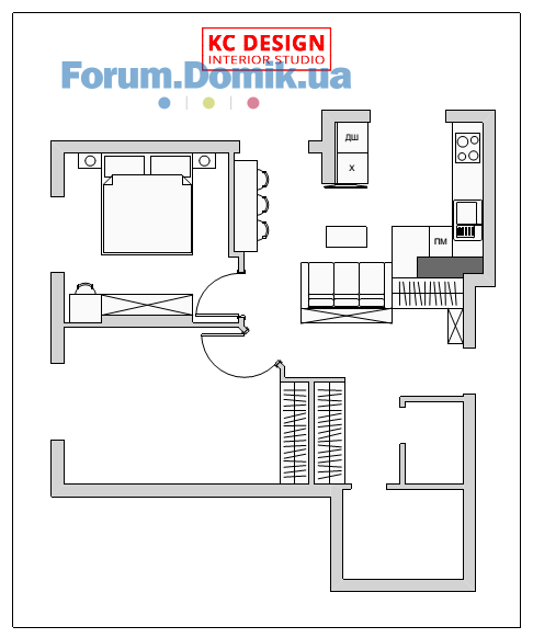

Цитата "Makiovelli":Добрый день.
Необходима помощь специалиста.
В коридоре отсутствует место под шкаф.
Данную задачу планируем решить при помощи переноса стены в детской комнате.
После переноса появляются следующие задачи:
1. Где сделать дверь в детскую, чтобы детям было комфортно?
2. Как разделить большую комнату на спальню и гостиную?
Учитывая, что размеры комнат не очень большие закрадывается много сомнений в реализации задуманного.
Возможно, у Вас есть видение решения нашей задачи.
Заранее спасибо!
[attachment=1]Makiovelli.png[/attachment]
Сделал эскизный вариант, предусмотрено много мест хранения, удобная кухня, полноценная спальня с большой кроватью, гостиная зона с длинным диваном, зона может легко трансформироваться в столовую, с детской так же проблем не будет.

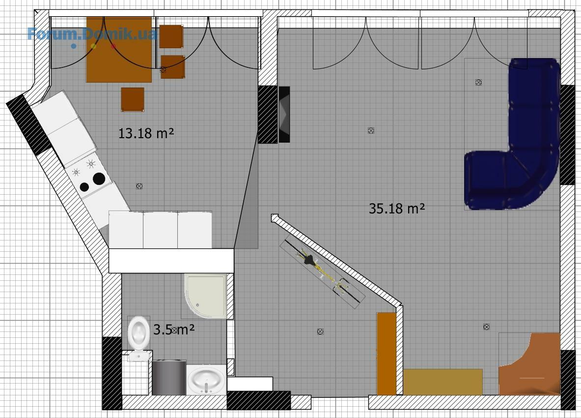

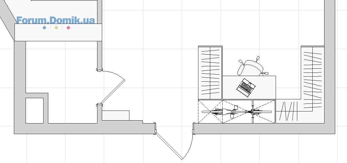

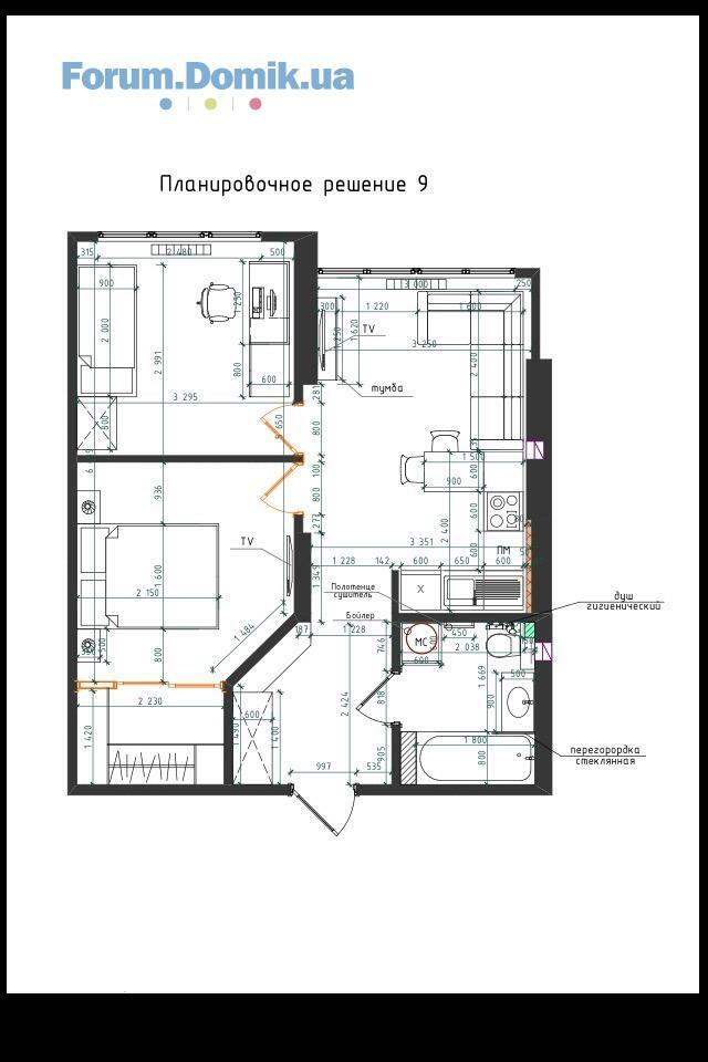

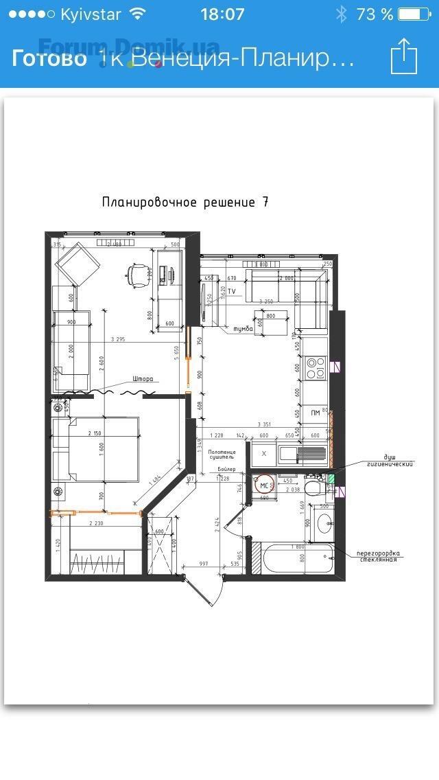

Цитата "yurik1987":Здравствуйте!
Если Вас не затруднит, помогите с перепланировкой 1-к квартиры. Черные стены - несущие. Под окнами находятся батареи. Очень хотелось бы иметь отдельную спальную зону и присоединить балкон (из-за этого и брали такую планировку).
Цитата "kc-design":[attachment=4]yurik1987.png[/attachment]
Сделал вот такой набросок.
Добрый день, kc-design. У меня аналогичная планировка, как вы уже помогали перепланировать yurik1987. Не могли бы вы покритиковать мой вариант или предложить получше, пару набросков я уже сделал. Задача стоит получить ощущение простора в квартире, надоело жить в тесноте. В комнате планируется раскладной диван, он же спальное место, напротив него телевизор на стене (темные блоки монолит, светлые вентшахты). У меня сомнения насчет аппендикса справа за счет коридора... хотелось бы там сделать что-то типа рабочей зоны, но тогда не знаю куда поставить шкаф для вещей. Туда отлично вписывается гардеробная на 2 стороны, меньшая часть на коридор под шкаф, большая со входом с комнаты, но в таком случае негде поставить стол с компьютером, на кухню его ставить не хотелось бы. Тут еще, правда, есть проблема с необходимостью утепления пола на месте бывшего балкона (если соседи снизу его не присоединят), и его поднятие нужно будет как-то обыгрывать в комнате, но я пока этот факт игнорировал. Буду благодарен за помощь.

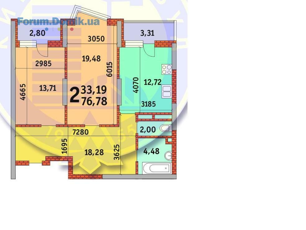

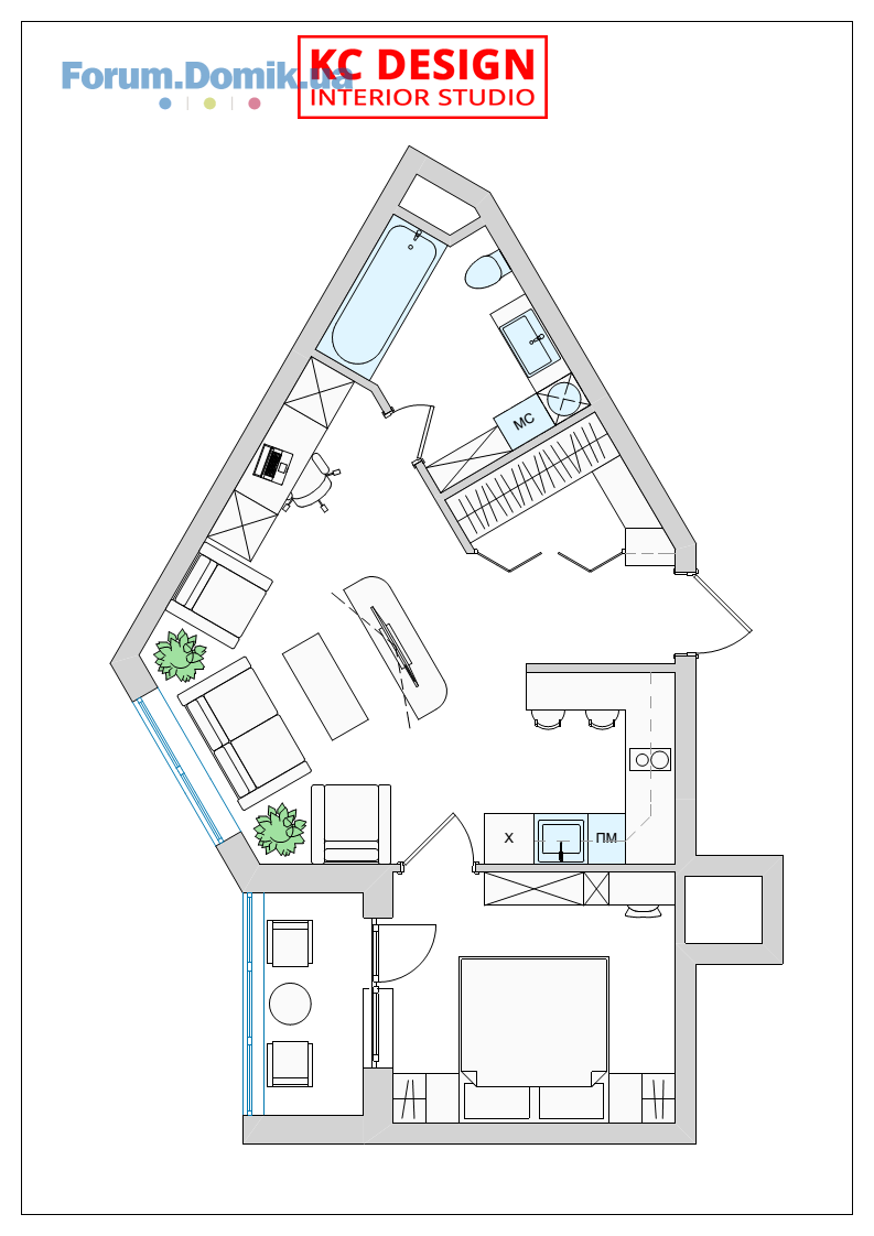

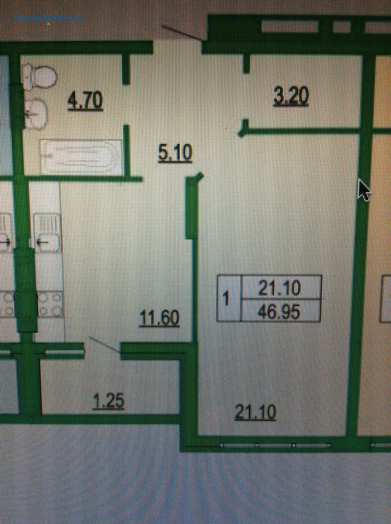

Цитата "gazoline":Добрый день, профессионалам!
Есть однокомнатная квартира (площадь ~48 кв.м.) с "неправильной" формой комнаты.
Есть желание в кухне разместить спальню, в жилой комнате (в "неправильный" угол) разместить кухню-нишу (минимал, на большую кухну не рассчитываем), возможно убрать перегородки с коридором.
Проживать будет супружеская пара без детей, данная квартира временная, при увелечинении членов семьи планируем увеличивать жилплощадь.
Посоветуйте мудрым советом, в рамках правил, и безболезненным узакониванием при последующей продаже.
Заранее спасибо!
Планировка прилагается.
Цитата "OlgaCh":Добрый день!
И мне тоже очень интересен вариант перенести кухню и разместить ее в нише, оделить маленькую спальню!
Что делать с вещами ? где шкафи поставить? Очень бы хотелось не загромождать пространство гостинной-кухни. Есть ли в спальне мето для шкафа (учитывая кровать) или в коридоре можно сделать мини гардеробную на 3 квм?
Оптимальный вариант 1 комнатной в ЖК Заречный, оставляйте отзывы.
Решил по другому вашу задачку. Над отсеком для велосипеда размещаются антресоли. Санузел лучше будет сделать совмещенный, при разделении очень тесно будет.

Цитата "kc-design":Решил по другому вашу задачку. Над отсеком для велосипеда размещаются антресоли. Санузел лучше будет сделать совмещенный, при разделении очень тесно будет.
Благодарю за интересную идею, попробую сам дальше обыграть. От разделения санузла уже отказался, забыл сказать, чтоб не обращали внимания.

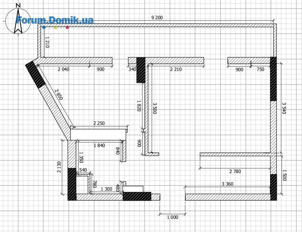

Добрый день, хотела бы попросить помощи в перепланировке квартиры, уже видела в ветке один вариант, но не очень хочу переносить мокрую зону и делать 3х комнатную, хочу больше пространства, может посоветуете еще один вариант? Заранее спасибо!

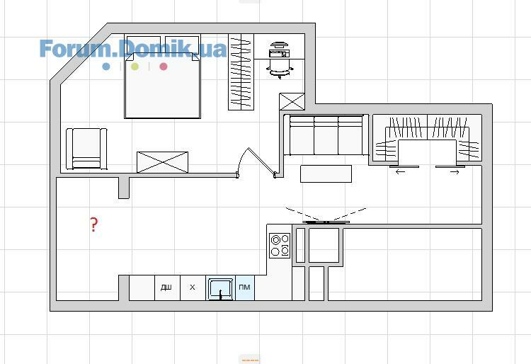

Цитата "сусідка":Ув.профи!у нас однушка 47.9,проект аналогичный представлен на 13 стр. от9.10.15 от пользователя кв.197.К сожалению не видно предложений по этому варианту,может в личке?У нас есть вариант:замуровать дверь из комнаты в коридор,а новую сделать из кухни,чтобы возле образовавшейся стены поставить кровать на подиуме?правда остается мало местаа на т.н.гостинную.да еще два окна в комнате!а на кухне просим помочь поставить стол или стойку ,не поймем с какой стороны?любим минимализм в скандинавском стиле.на балконе хотелось бы лаунж зону.мМожно ли для этого дверь на балкон заменить кирпичной стеной со стороны комнаты? Ой,нагородила всего,извините,очень нужен совет,т.к.денег на промахи нет!
Есть варианты в работе, вечером возможно скину предварительный + необходимо уточнить некоторые размеры. Если хотите персонально и детально проработать планировку по себя, сбросьте контакты.

Предварительный вариант, хотелось бы узнать размеры стен в лоджии, высоту подоконника и размеры монолитных выступов по бокам.
Цитата "corbis":Пожалуйста, интересует ваше мнение и подсказки относительно планировки.
6 - детская
8 - спальня
Думается:
В принципе все можно, детально нужно прорабатывать персонально.
Опишите состав семьи, ваши пожелания, что хотите что нет.Цитата "Anna1003":Добрый день, хотела бы попросить помощи в перепланировке квартиры, уже видела в ветке один вариант, но не очень хочу переносить мокрую зону и делать 3х комнатную, хочу больше пространства, может посоветуете еще один вариант? Заранее спасибо!

сусідка
с
47
16 травня 2014
23 жовт 2015 20:17
Ну и ну!насколько неожиданное решение-сделать гостинную из коридора!идея неординарная,спасибо огромное за креативность!
размеры лоджии-2.85*1.30,высота подоконника_1.50.правильно ли мы поняли,дверь а санузел тоже переносится?
размеры лоджии-2.85*1.30,высота подоконника_1.50.правильно ли мы поняли,дверь а санузел тоже переносится?kc-design

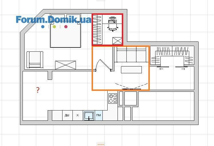

Цитата "сусідка":Ну и ну!насколько неожиданное решение-сделать гостинную из коридора!идея неординарная,спасибо огромное за креативность!размеры лоджии-2.85*1.30,высота подоконника_1.50.правильно ли мы поняли,дверь а санузел тоже переносится?
Да дверь сдвинется ближе к входной, гостиную зону в коридоре можно еще расширить, в спальне сделать большую гардеробную. Можно и кухню с лоджией разделить на гостиную и кухню.
Подоконник точно 1,5? как то высоковат, а несущие пилоны какого размера там?
Цитата "Anna1003":
В квартире буду жить я одна, изначально хотела совместить большую комнату и кухню, но увидев в живую несущую стену поняла что большого пространства все равно не получиться, вот и не могу придумать как это обыграть, еще думала перенести вход в маленькую комнату, потому как планирую что там будет спальня, а вход напротив входной двери как то не очень аккуратно, весь мусор будет туда нестись, заранее спасибо!
Предлагаю объединить прихожую большую комнату и кухню в одно свободное пространство, несущую стену можно будет обыграть дизайном, а дверь в спальню можно перенести на боковую стену, смежную с гостиной.
