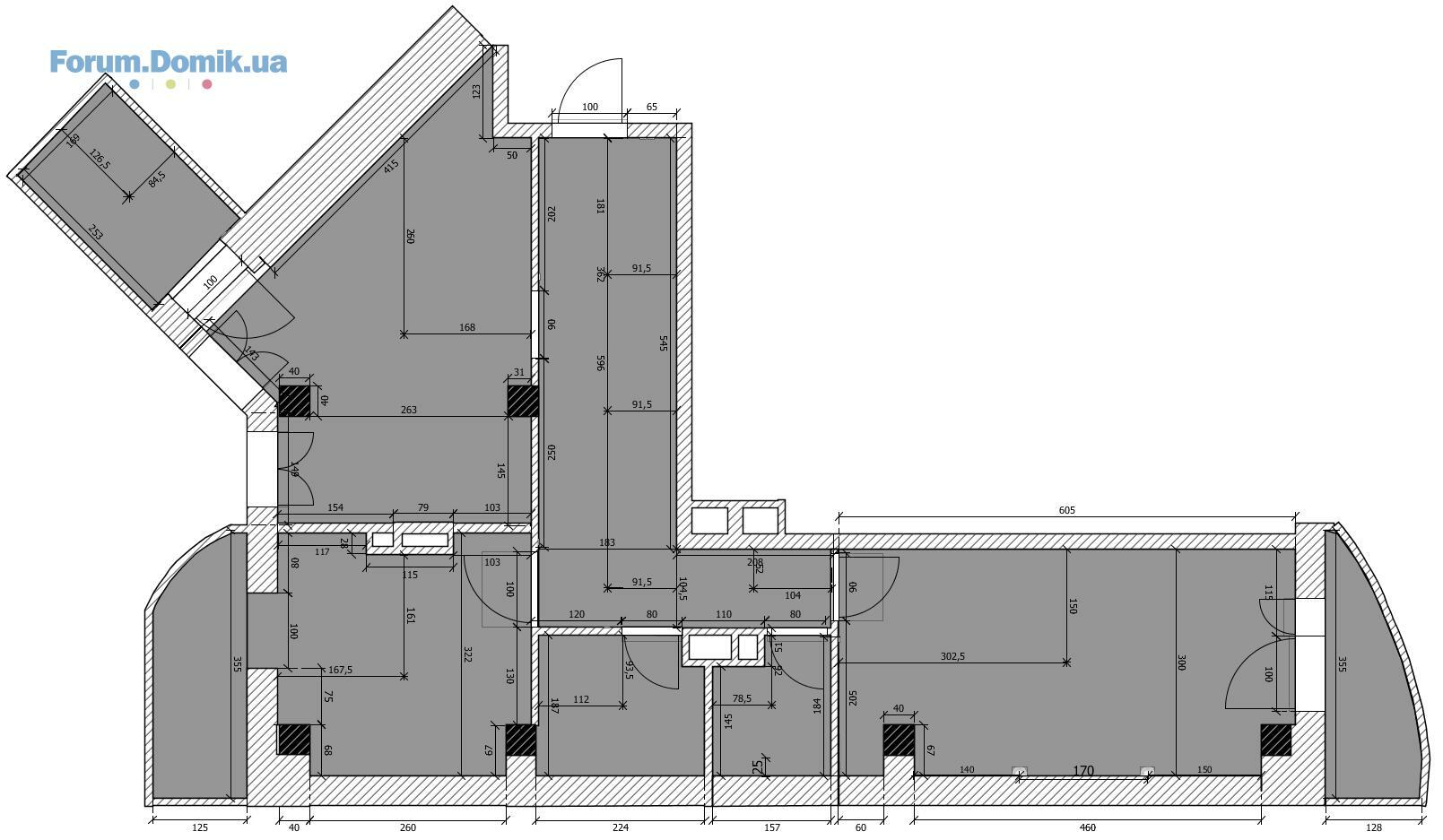

Подскажите, пожалуйста, стоит ли убирать эту стену или как-то ее трансформировать? Комната запланирована как гостиная. Спасибо
imAlex
i
256
25 вересня 2017
17 черв 2018 15:18
Цитата "angel_a":Подскажите, пожалуйста, стоит ли убирать эту стену или как-то ее трансформировать? Комната запланирована как гостиная. Спасибо
Я бы однозначно убирал, лично для меня кордиро - самое большое зло и убийца квадратуры квартиры. Без него будет приятная просторная гостинная, а ощущение простора значит многое.

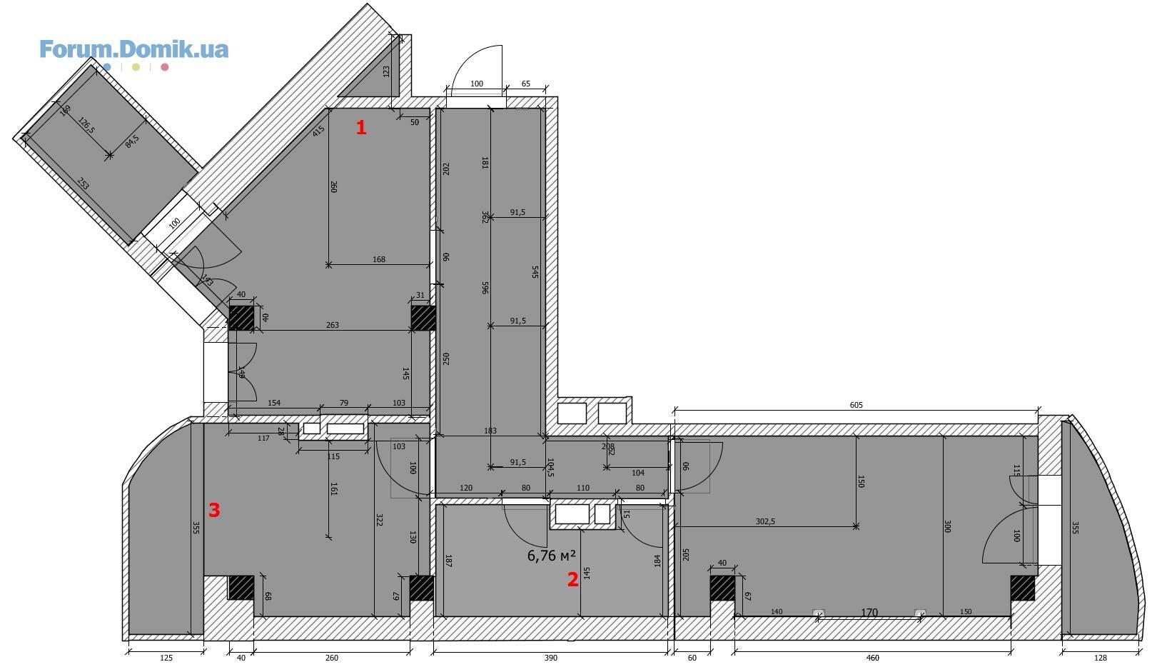

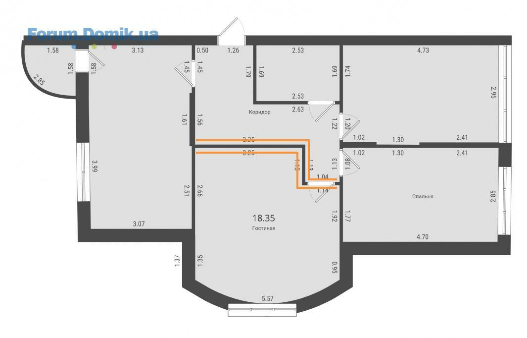

Добрый день. Хотел бы услышать совет от пользователей форума касаемо перепланировки свое квартиры.
Вводные данные:
Дом: Новострой.
Строительство: монолитно каркасное.
Наружные стены: газоблок amroc 400мм. Стены НЕ несущие (уточнял все у проектировщика дома).
Межкомнатные перегородки: газоблок 100мм, ребра жесткости отсутствуют, только несущие колонны.
Прикрепляю:
А) План квартиры в текущем состоянии.
Б) План квартиры с перепланировкой:
1) Острый угол - застроить его ровной стеной, 0,5 кв м потерять.
2) Сан-узлы объединить.
3) Кухню объединить с балконом.
Волнуют пункты №1 и №3. Тут кратко:
№1 - Вообще не представляю, что можно сделать с тем углом? Может камин угловой электро поставить или все таки просто застроить тот угол?
№2 - Объединить кухню с балконом можно, стены можно снести т.к. они не несущие + дом монолит, т.е. плит под перегородкой нету. Но это нужно согласовывать с районным архитектором т.к. это считается "наружной" стеной. Выходит во двор.
По кухне вопросов нету, она почти 10 кв м. Но жутко мешают колонны и вентиляционный канал посреди боковой стены. Соответственно стол и холодильник поставить некуда.
Посоветуйте пожалуйста, чтобы вы сделали с такой планировкой?

гандзя
г
Новачок
11
18 червня 2018
18 черв 2018 20:24
Цитата "Scrip":Здравствуйте, прошу помочь в планировке квартиры.
Проживать будет 3 человека (2 взрослых и 1 ребенок).
Из того, что смущает - не большого размера кухня и наличие второго сан узла (углового).
Заранее благодарен.
[attachment=0]3b_81_31.jpg[/attachment]
Хочу розділити цю квартиру на дві однокімнатні Що ви думаєте з цього приводу?

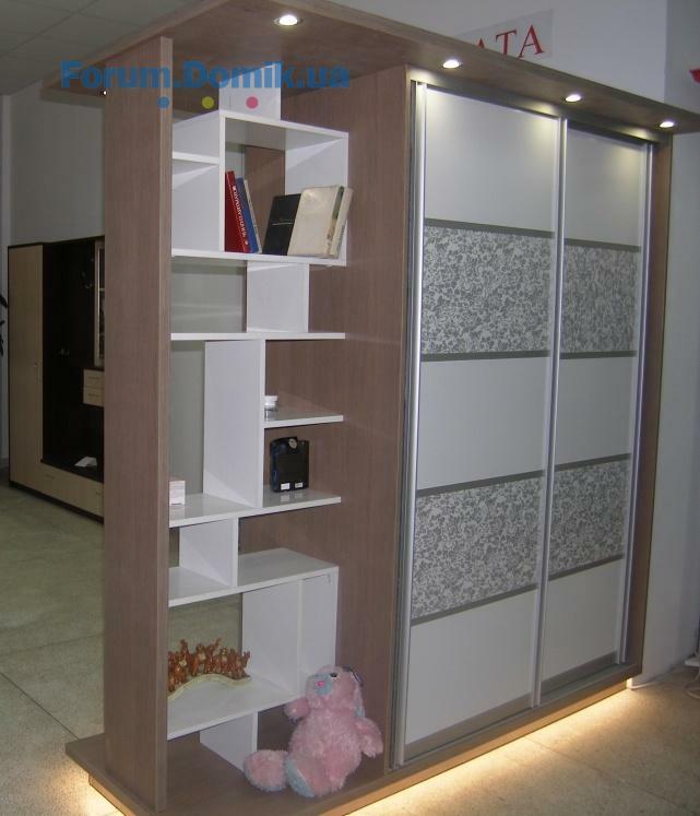

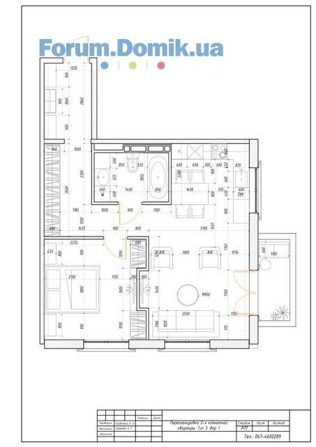

Цитата "demon_new":Жить будет пара далеко за 30с ребенком младшего школьного возраста.
ви можете прибрати стіну біля кухні та поставити шкаф на дві сторони, як на фото)) функціональна річ дуже)) розмір кімнат у вас чудовий, я б не робила з ним нічого))

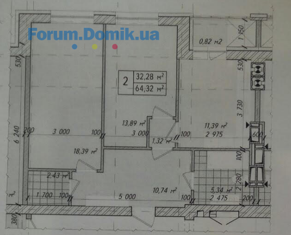

Цитата "Satyricon":Здравствуйте!
Хотим сделать перепланировку квартиры, буду благодарен за Ваши советы или отзывы.
Квартира площадью 64,2 м2, трехкомнатная, дом кирпичный; 2 взрослых, детей нет и пока не планируется. Хотим перепланировку, т.к. прихожая представляет из себя длинный узкий коридор, тянущийся через всю квартиру. Да и то, что квартира с такой небольшой площадью, разбита на трехкомнатную, не нравится.
Идея:демонтировать стены между большой, малой комнатой и коридором и сделать квадратную прихожую. Кухня и средняя комната в перепланировке не будут задействованы, остаются отдельными.
Как Вам такая идея перепланировки? Возможно, мы в чем то ошибаемся или что-то можно улучшить? Спасибо![]()
Если вы не против проходной многофункциональной гостиной, посмотрите на такой вариант https://planner5d.com/ru/editor/?key=4d1b09ffece0e00b3de165926ffe935d. Вы получите маленькую прихожую с шкафом, большую правильной формы гостиную, функционально задействуете площадь коридора, получите гардеробную-кладовку. В таком случае вы сможете к спальне присоединить кладовку. И по фен-шую хорошо - вход в квартиру не напротив входа в санузел, приватная зона отделена от общественной.
Второй вариант https://planner5d.com/ru/editor/?key=96675d199a8d49a43aee0683bca02af8, немного улучшенный ваш. Хотя я бы советовала все-таки сохранить отдельную комнату и присоединить кухню к гостиной. Кухня у вас очень маленькая. К тому же тогда вы сможете присоединить коридор перед кухней к санузлу и разместить там стиральную машину.

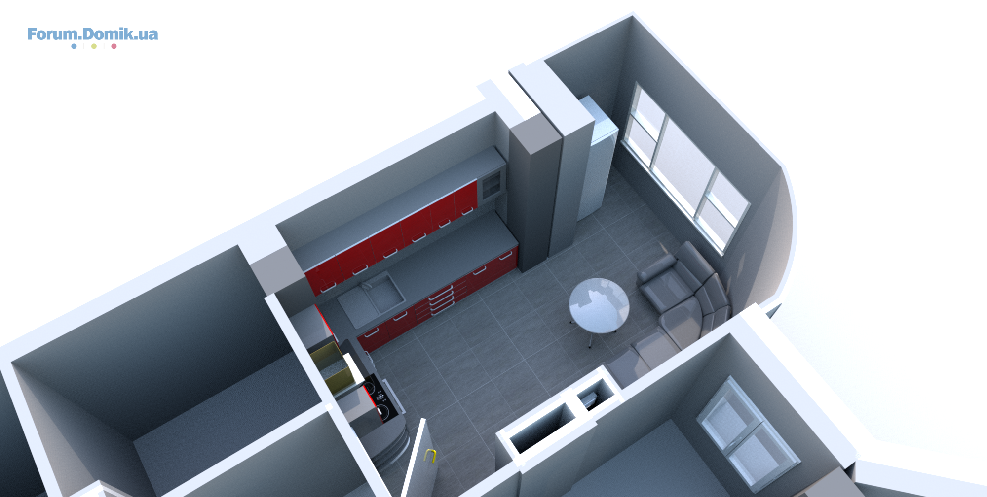

Цитата "Tonari_no_Totoro":Доброго времени суток!
Подскажите, пожалуйста, варианты перепланировки и расстановки основной мебели в районе гостиная/спальня/гардероб.
Путём долгих раздумий и манипуляций были рождены прикреплённые наброски, но они, очевидно, далеки от идеала.
Телевизор в гостиной на стене куда постоянно светит солнце после обеда (решается занавесками, но всё же).
Кровать в спальне напротив окна, считается неправильно. Второй вариант был изголовьем к стене детской, но тогда она сразу напротив входной двери, что тоже не фен шуй. И в любом случае перед кроватью не повесить телевизор, там либо гардероб, либо окно, а хотелось бы иметь такую возможность.
Также интересны манипуляции с куском корридора, заезжающим в гостиную. Впринципе, гостиная может быть проходной, но стоит ли это делать (сносить этот отхоботник). Там всё равно будет проход в спальню (мёртвое пространство, хоть и открытое), а так получается ниша для компьютерного стола.
Вообщем, любой полёт фантазии, с перепланировками или без!
Планы и основу для зарисовок прикрепляю.
Жить будет молодая семья.
Буду очень благодарен за каждый вариант. Фидбек, на сколько могу, гарантирую)
[attachment=2]plan3D.jpg[/attachment][attachment=1]plan2D.jpg[/attachment][attachment=0]clean.jpg[/attachment]
Попробуйте поменять местами спальню и гостиную, гардеробную перенесите в тот угол, где у вас сейчас письменный стол. В спальне, если поставите кровать головой к той стене, где сейчас телевизор, напротив, на стене гардеробной можно повесить телевизор. Вход в гардеробную может быть или из коридора или из спальни.

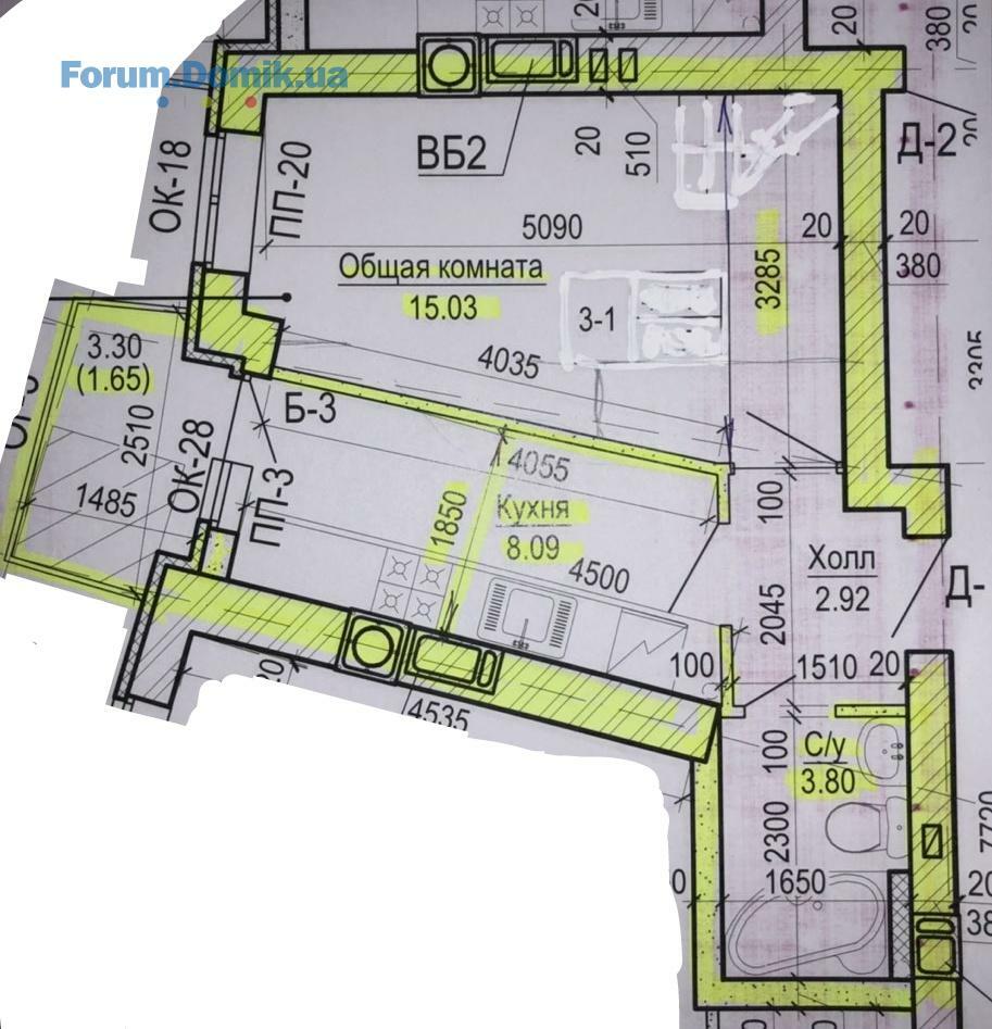

Приветствую. Беспокоит вопрос пенальности кухни и непаралельных стен комнаты. Загорелся идеей сделать студию, но потом узнал что на кухне газовый котел со всеми вытекающими. Что бы вы посоветовали? Дом на этапе строительства и теоретически есть возможность не возводить перегородку, но котел...
Adelit
Новачок
15
18 червня 2018
24 черв 2018 20:29
В квартире будет жить один парень, с возможным добавлением пары.

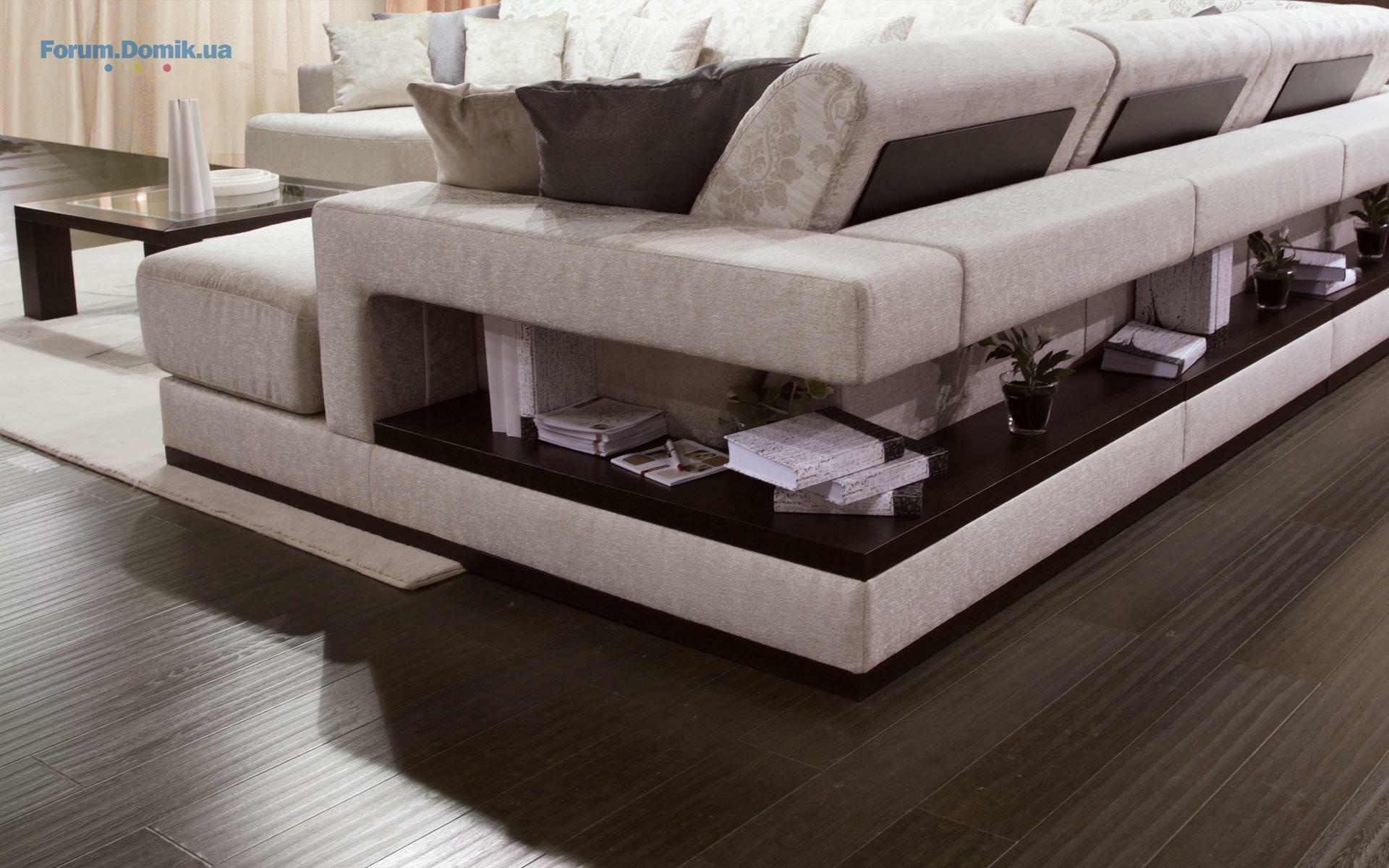

Цитата "yalynka":
цікаві варіанти у вас)) перший дійсно классний, та чи не буде друтувати задня стінка дивану зі сторони кухні? як її задекорувати є ідеї? знайшла такий варінт дивану взагалі)) як гадаєте доречний він там?
Дякую. Такий диван буде доречний і функціональний. Ще вздовж задньої стінки дивана можна поставити вузеньку консоль. А взагалі на плані там не кухня, а скоріше, столова). Кухня в цій квартирі окрема.
