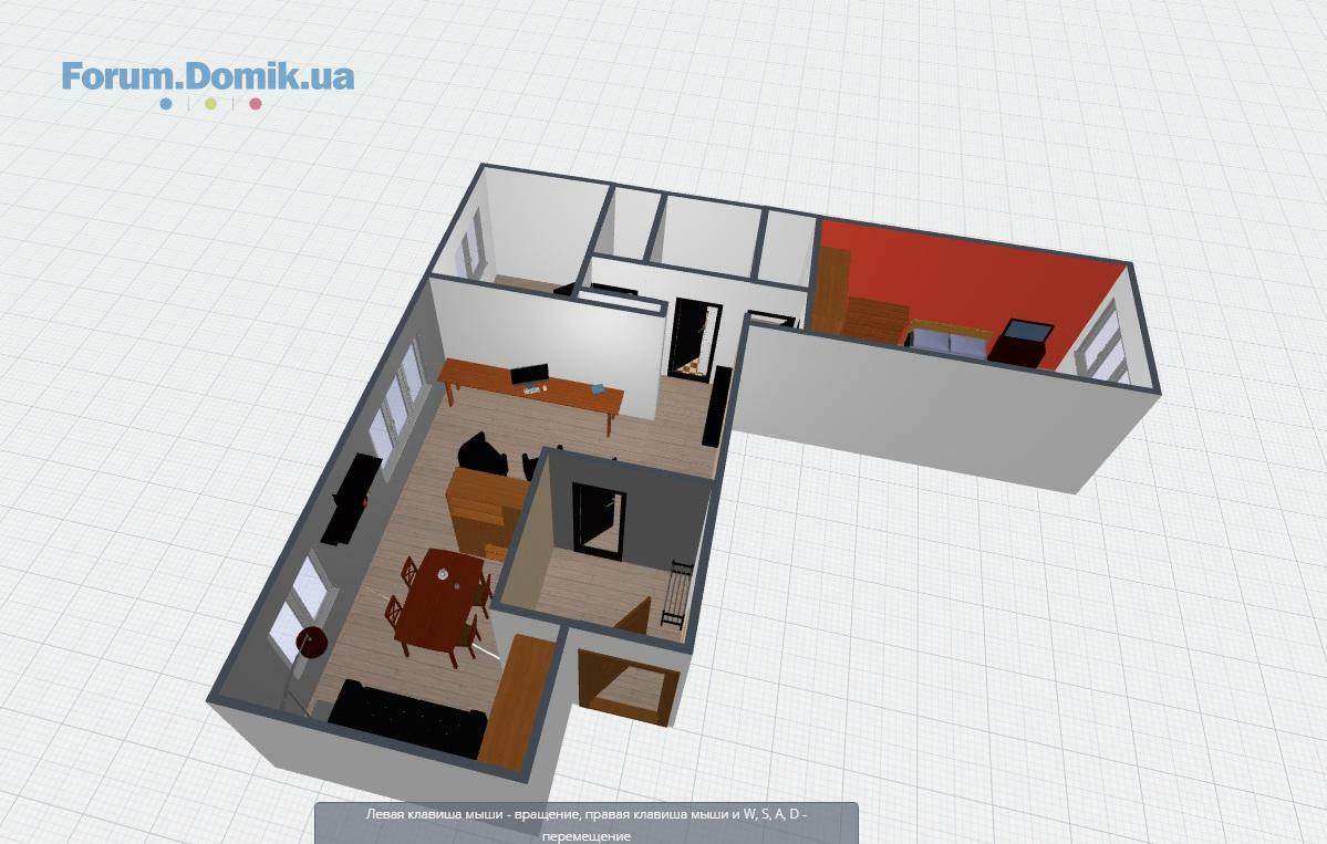

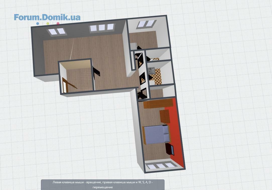

Цитата "vetalua":Добрый день. 3-х комнатная квартира. Знаю такого типа планировка очень распространена. Много несущих конструкций и вент каналов, которые не дают двигать стены. Не нравится узкий коридор буквой Г (1) и две комнаты (4) (5). Подскажите, пожалуйста, какие варианты перепланировки тут возможны.
Comforto_design
Новачок
11
11 травня 2018
16 трав 2018 07:47
расположение дивана в центре, как раз таки очень комфортно, так как вы не наблюдаете кухню. Стол в таком случае ставиться за диваном, и телевизор удобно смотреть как с дивана так и за столом. Плюс у вас ширина комнаты 5 метров, значит даже если диван будет 3-метровый с каждой стороны проход будет по метру, что более чем достаточно! рабочий стол можно разместить общим гарнитуром с тв-стенкой.
Не видя всю квартиру сложно понять нуждаетесь ли вы в той коморке о которой говорите, так как я вижу в коридоре большую нишу под встроенный шкаф в потолок. Но я за простор!

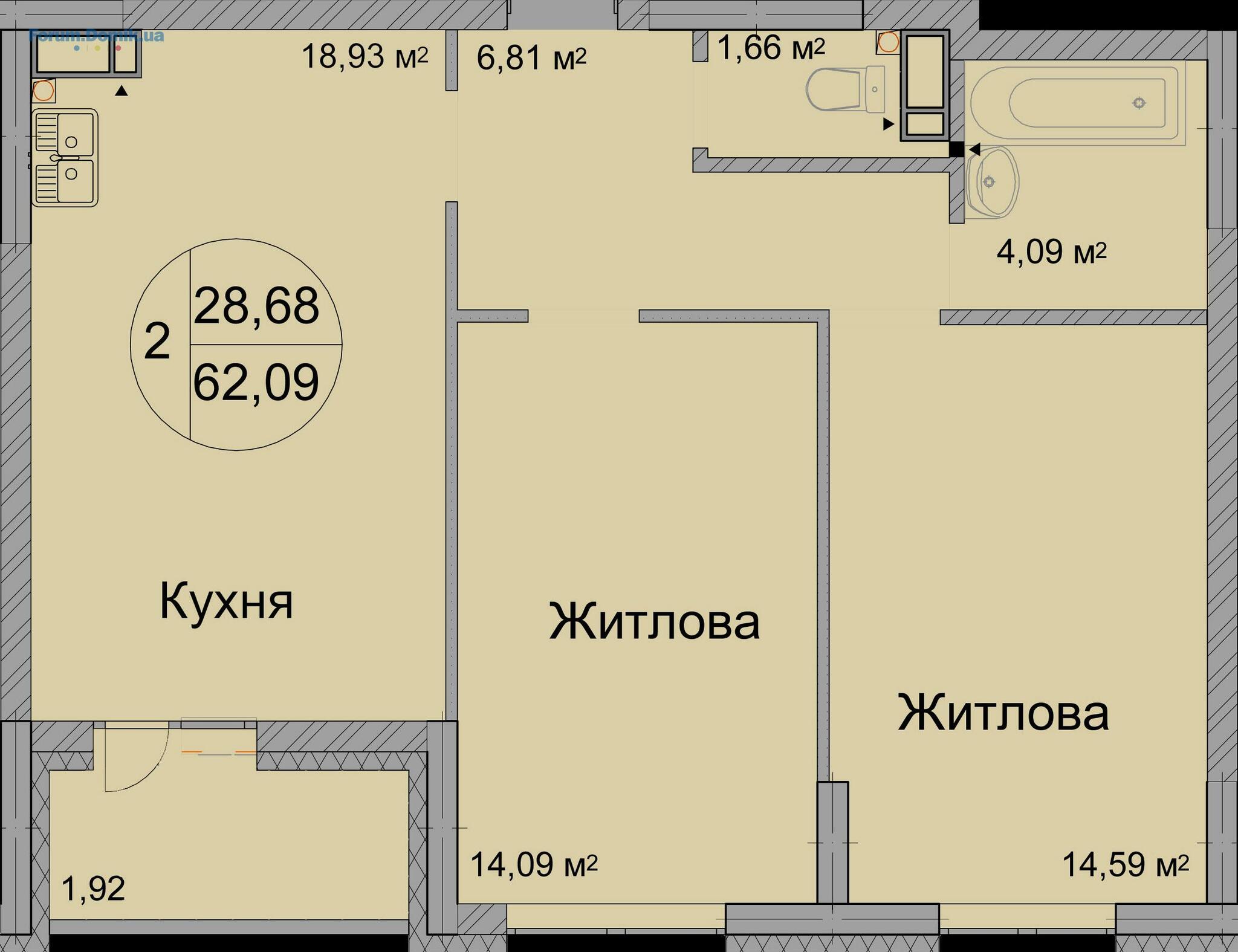

Цитата "KatSwan":Добрый день форумчане,
необходим совет, есть часть квартиры, с которой не знаем,что придумать.
В принципе хотелось бы большую гостиную-кухню (вариант 1),но необходимо впихнуть каморку,
из серии хранить все,что не должно бросаться в глаза (пылесос,гладильная доска,куртки итд). Пока она у меня вырисовывается только в том месте, где обведено цветом.
Сначала думали вообще не трогать планировку(вариант 2), но зал такой маленький,а охота впихнуть большой диван с телеком.
С другой стороны,если делать одну большую комнату, то диван только по середине у меня ставится, у нас нет опыта проживания в таких условиях и не понятно, как оно будет в пригодно в жизни. Муж также хочет некое подобие раб.места с компом, но накрайняк я думала в спальню перенести,у нас там лоджия есть.
Может у кого-то есть идеи, как можно максимально использовать площу кухни и гостиной.

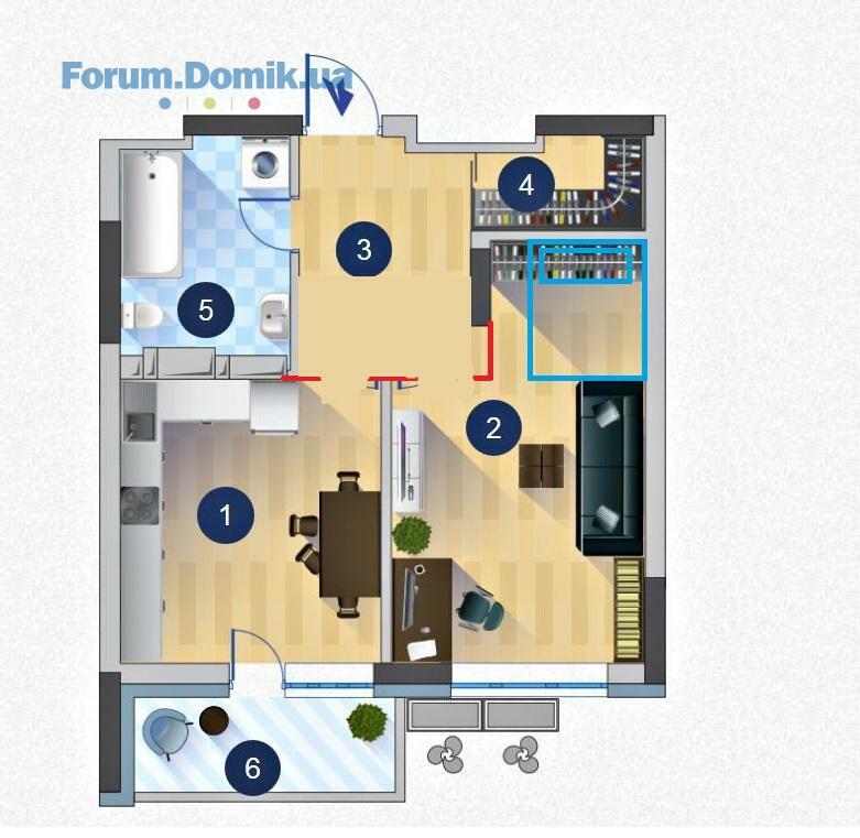

Цитата "Юрий___":Добрый вечер. Являюсь инвестором однокомнатной квартиры.
Возможно есть у кого-то идеи по оптимальной перепланировке квартиры.
Уже несколько месяцев ломаю голову как избавиться от лишних углов и ниш(
Заранее благодарен)
Comforto_design
Новачок
11
11 травня 2018
16 трав 2018 08:05
мне кажется вы мудрите, кухня у вас и так хорошая по размеру, тем более что зал отдельно! То что на выходе получается не жизнеспособно (я про узкий коридор). Если вы не на последнем этаже, осознание что над вашей кухней туалет, аппетита не добавляет
со спальнями вы хорошо придумали! я бы оставила сан узлы и кухню от застройщика, а спальни сделала б как у вас спроектировано!

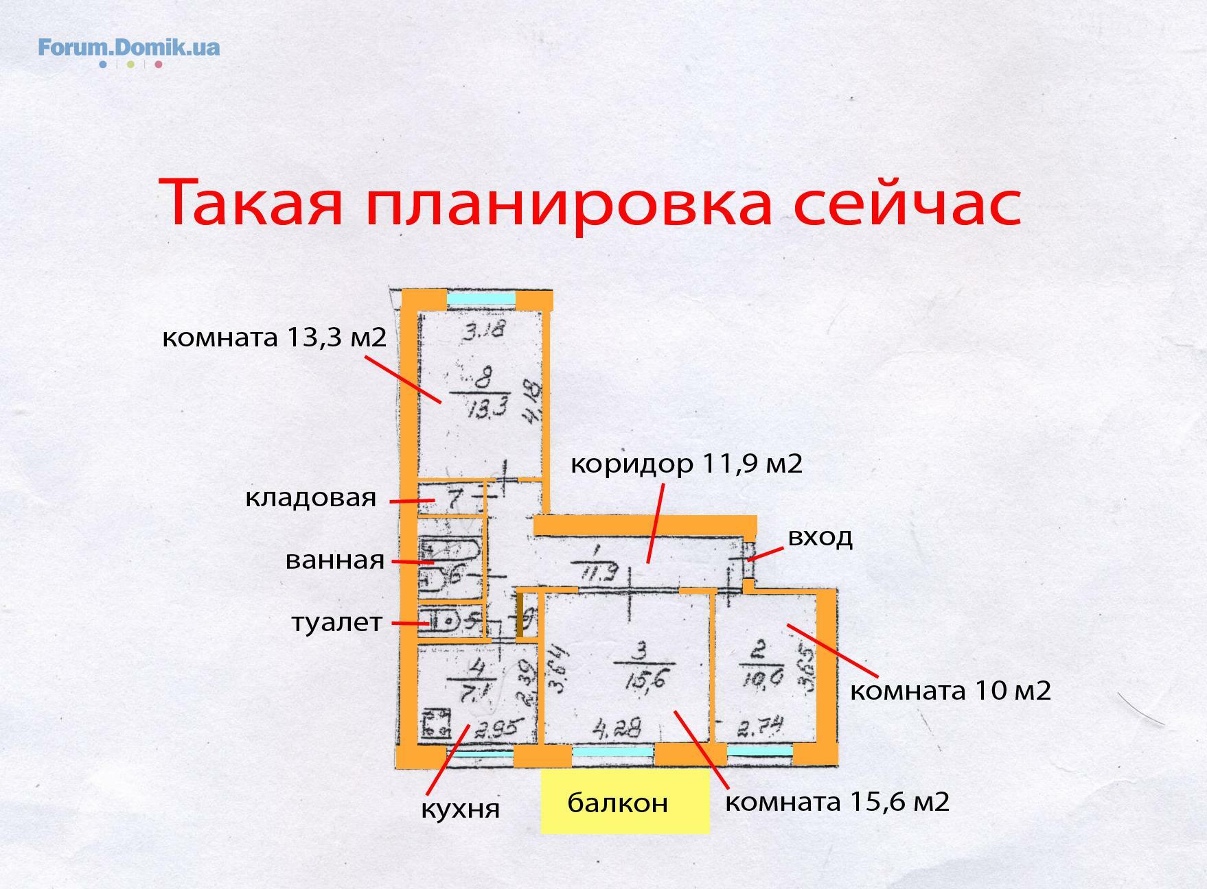

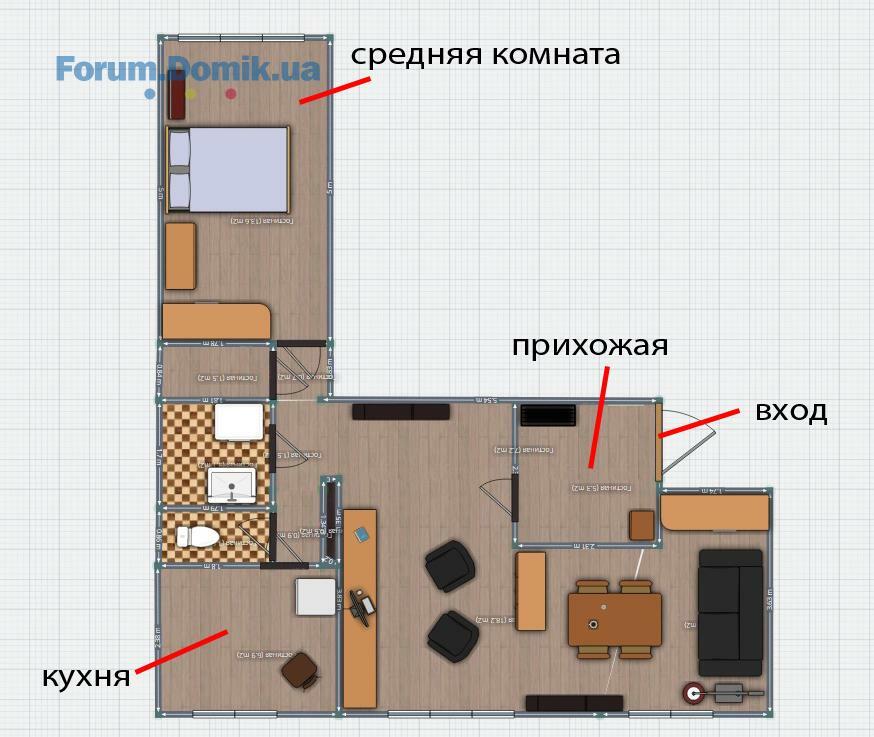

Здравствуйте!
Хотим сделать перепланировку квартиры, буду благодарен за Ваши советы или отзывы.
Квартира площадью 64,2 м2, трехкомнатная, дом кирпичный; 2 взрослых, детей нет и пока не планируется. Хотим перепланировку, т.к. прихожая представляет из себя длинный узкий коридор, тянущийся через всю квартиру. Да и то, что квартира с такой небольшой площадью, разбита на трехкомнатную, не нравится.
Идея:демонтировать стены между большой, малой комнатой и коридором и сделать квадратную прихожую. Кухня и средняя комната в перепланировке не будут задействованы, остаются отдельными.
Как Вам такая идея перепланировки? Возможно, мы в чем то ошибаемся или что-то можно улучшить? Спасибо
imAlex
i
256
25 вересня 2017
02 черв 2018 19:18
Оставьте как есть, или уже делайте студию. Дети растут и будут требовать отдельные комнаты, зачем их количество кменьшать?

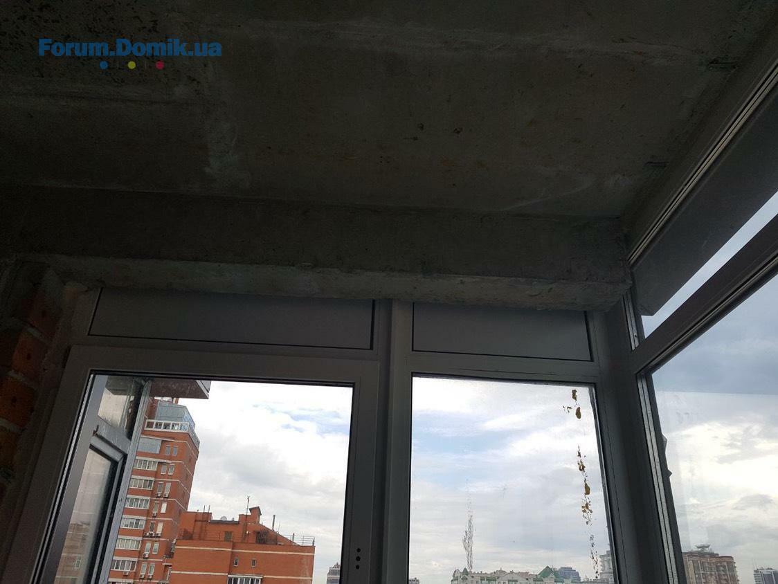

Здравствуйте,
Есть в квартире ситуация на фото. Несущая идет по потолку и упирается прямо в окно. Высота этой балки где-то 30см. Так получается что она закрывает часть окна, а соответственно в квартиру попадает меньше света.
Думаю о перепланировке. Но как ее сделать пока не знаю.
Кто подскажет как ее делать, какие документы необходимо получить, где найти информацию о несущих и для чего такая конструкция как на фото?
В плане БТИ информации об этой несущей нет. Склоняюсь к тому что надо брать утвержденный архитектурный плат из ДАБУ.
Как и где его можно получить?
И как сделать перепланировку в данном случа?
Судя по фото, это консоль. Она должна быть другим концом закрепленна в стене несущей. Вы ее никак не уберете.
Так и есть, другим концом она идет со стены несущей.
Где можно найти подробную информацию что такое консоль и для чего она предназначена? Для чего ее сюда сделали?
В каких документах есть информация про это решение?

Википедия говорит, что
Для чего сделали, это сложный вопрос. Возможно, при наличии несущей стены или столба вместо консоли, у вас был бы меньший метраж а у застройщика увеличенный расход материалов. Архитекторы просчитали нагрузки, и решили, что консоли достаточно для поддержания перекрытия. То есть если вы ее уберете, это чревато риском создания двухуровневой квартиры.
Где посмотреть, не подскажу, да и не даст это ничего вам.
Цитата:Консоль (фр. console) — в архитектуре тип опоры или кронштейна с одним жёстко закреплённым концом при втором свободном конце. Консоль применяется для подпорки какой-либо выступающей части сооружения, например, карниза, балкона, стенного вертикального уступа и др.
