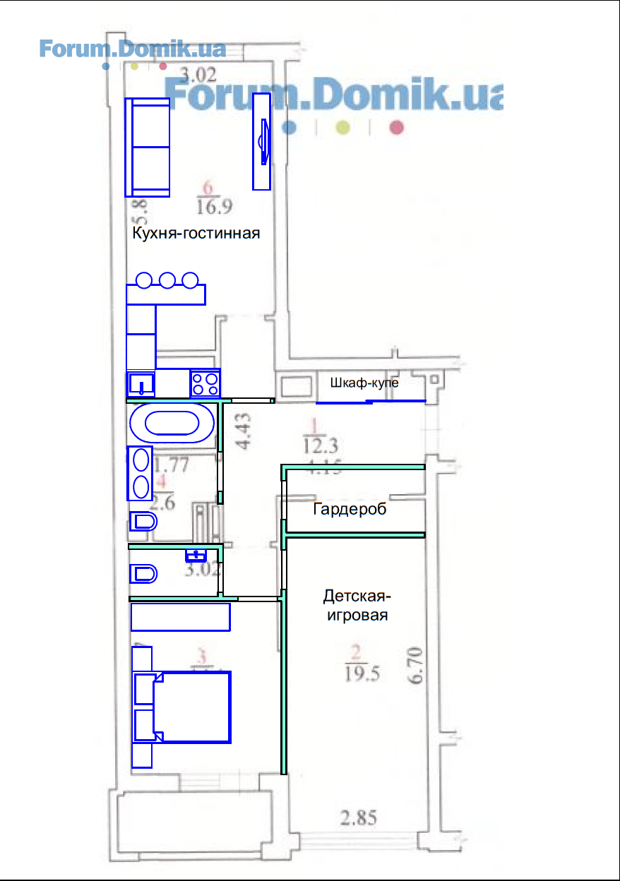

Цитата "kc-design":
Что это за ЖК такой?
Определенный гемор с ней будет. Панорамные окна занимают 50% внешних стен - большой расход на отопление. Там и были изначально заложены лоджии, но их не сделали, вот и появились несущие пилоны посреди комнат, где то надо делать лоджию, где то можно обыграть оформлением и расстановкой.
Если южная сторона - расход на отопление будет меньше, 100%. У сестры такая - они в солнечные дни терморегуляторы практически в ноль выводят. И тепло.

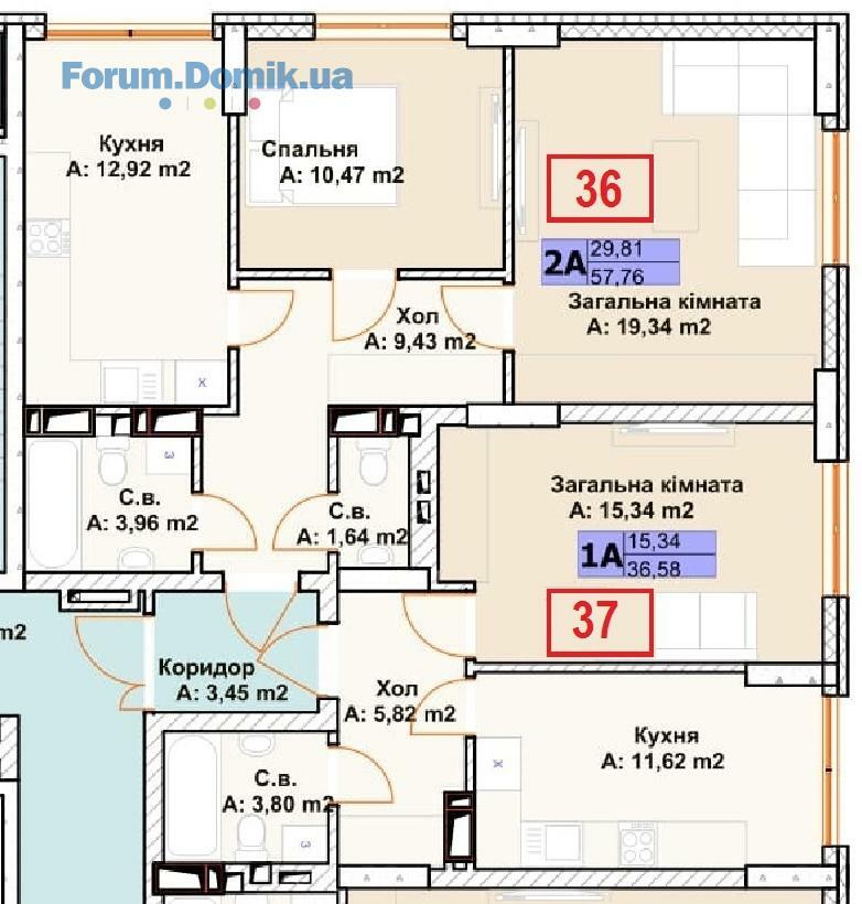

Mata_Xari
278
21 квітня 2016
17 жовт 2017 21:06
Цитата "Lucky1985":
Это ЖК Ривьера на малоземельной 75,
там понравился вид на озеро, днепр и рядом метро...
всегда хотела панорамные окна, но боюсь не под наши зимы, хотя могут спасти Внутрипольные конвекторы
дурацкая ситуация только со стенами...
фантазии не хватает как это можно обыграть,
ширина 1250 ну прям совсем не удобная
Обыграть-то можно, и дизайнер вам точно предложит пару хороший вариантов - но если вам они уже сейчас бесят - эти перегородки, то надо ли связываться и потом беситься еще больше?

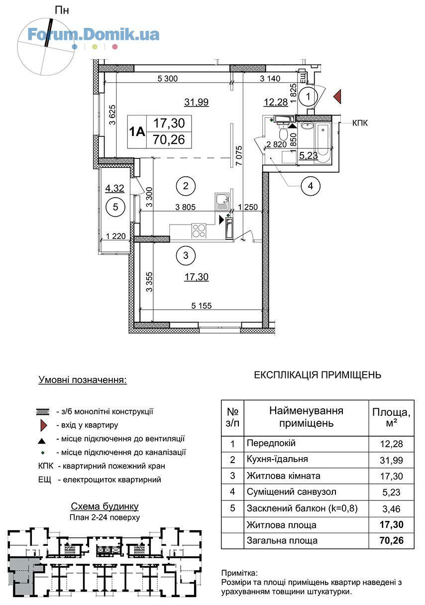

Цитата "mr.al":Прошу помощи в перепланировке квартиры. Супруга хочет маленькую спальню с полноценной кроватью и в тоже время достаточно места для гостинной. Детскую оставляем без изменений. Пока единственный вариант, который видится это разобрать балкон, увеличить площадь кухни и часть кухни отдать под миниспальню. Оставшееся пространство для миникухни в нише.
Здравствуйте, mr.al.
В вашей планировке стоит разбивать пространство гостиной, так как сейчас она узкая и длинная. Можно отдать часть гостиной под спальню. Получатся более лаконичные помещения, которые по габаритам стремятся к квадрату, визуально более комфортном. Естественное освещение гостиной решать за счет остекления стены ведущей в спальню. Это может быть окно, или верхнее остекление. Балкон я бы не трогала.

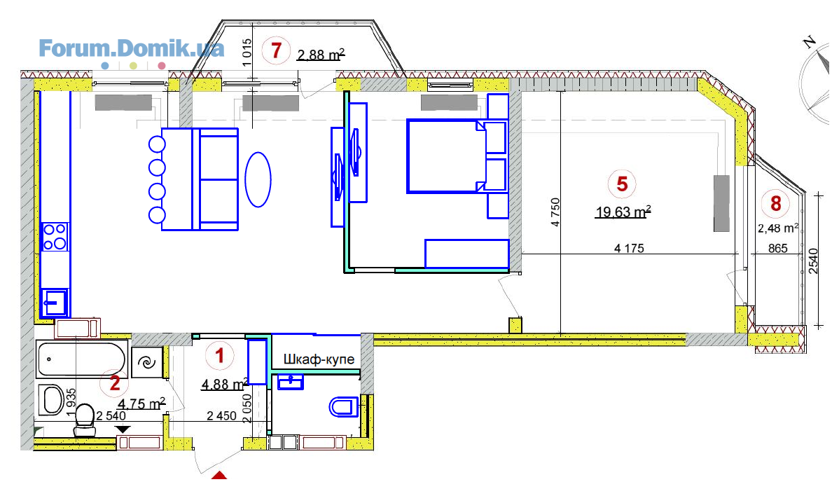

Цитата "kc-design":
Добрый день. Кухня у вас не особо и маленькая, можно расширить за счет кусочка ванной и коридора, балкон скорей всего холодного типа с остеклением в пол и пожарным отсеком, присоединять не очень желательно. Комната 6 шириной 2,79, маловато, желательно передвинуть стену и сделать равными комнаты 5 и 6 по 3 метра. Если комнату 5 объединить в одно пространство с коридором без стен, можно практически избавится от коридора и сделать ту самую большую гардеробную и спальню - 6.
А сколько человек будет проживать в квартире?
спасибо
Ronii
33
08 липня 2017
19 жовт 2017 09:31
Большое спасибо за то что отозвались. В квартире будет жить сын со своей девушкой. 1. Он хочет объединить санузлы. 2. Прихожую в дальнем конце перегородить для кладовки(до двери в комнату) 3.Увеличить за счет комнат (на 30-40 см.) прихожую т.к. планирует там на всю стену со стороны входной двери шкаф-купе. И если шкаф там будет то проход прихожей будет составлять 80- 90 см, это мало.

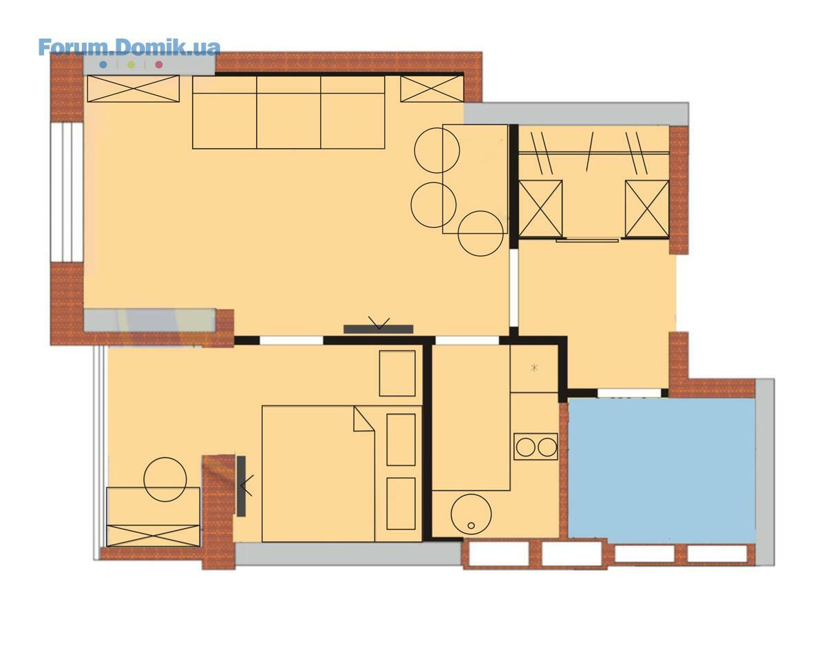

Цитата "Alexandriya":Планировка:
[attachment=1]Screenshot_20171010_111020.png[/attachment]
Всем здравствуйте. Не могли бы вы посоветовать лучший вариант, на ваш взгляд. Хочется: Кухню, гостиную, спальню и детскую зону(мини комнату возможно?)
Здравствуйте, Alexandriya.
Можно попробовать отдать часть кухни под спальню, присоединив балкон (с утеплением). Вы получите отдельную комнату -
полноценную спальню, рабочий вариант кухни и относительно большую гостиную. Детскую зону можно выделить в гостиной. Вариант для отдельной мини комнаты я не вижу.

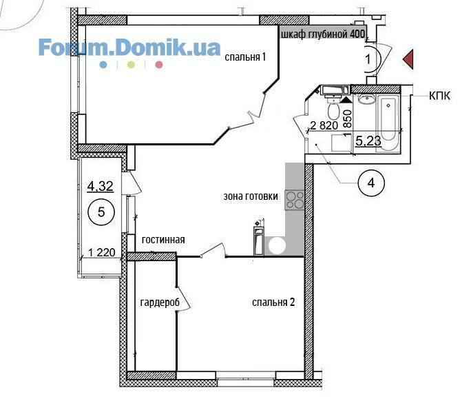

Kira_Max
K
Гість
23 жовтня 2017
23 жовт 2017 15:16

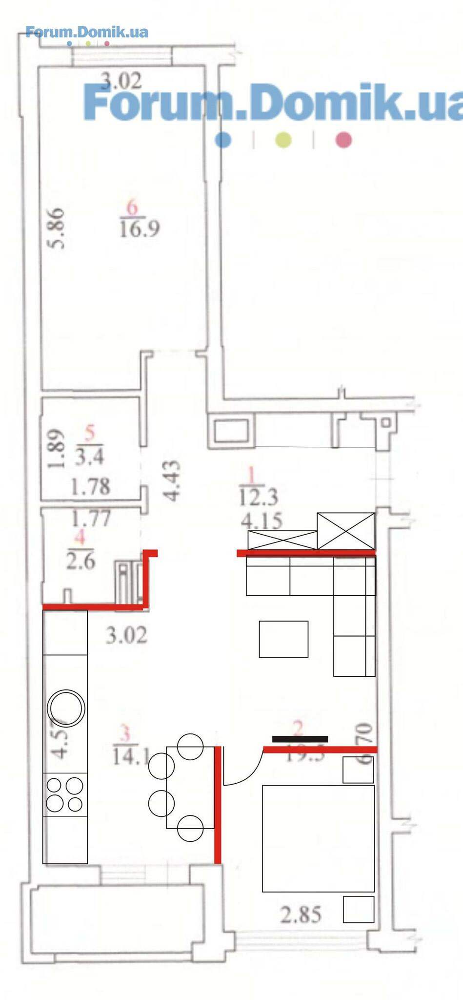

Здравствуйте!
Помогите, пожалуйста, с перепланировкой. Хотим две отдельные комнаты и кухню-гостиную. Если убрать балкон, нужно где-то выделить место под кладовку. Или оставлять балкон и делать там шкаф. Кухня изначально маленькая как для кухни-гостиной. Не можем определиться за счет чего ее увеличить - коридора или комнаты. Хотелось бы услышать ваши советы. Заранее спасибо!
tyzemez
Новачок
13
04 січня 2017
24 жовт 2017 12:16
Цитата "Kira_Max":Здравствуйте!
Заранее спасибо!
Kira_Max
K
Гість
23 жовтня 2017
24 жовт 2017 15:36
Здравствуйте, tyzemez!
Спасибо большое! Мне нравится такой вариант.

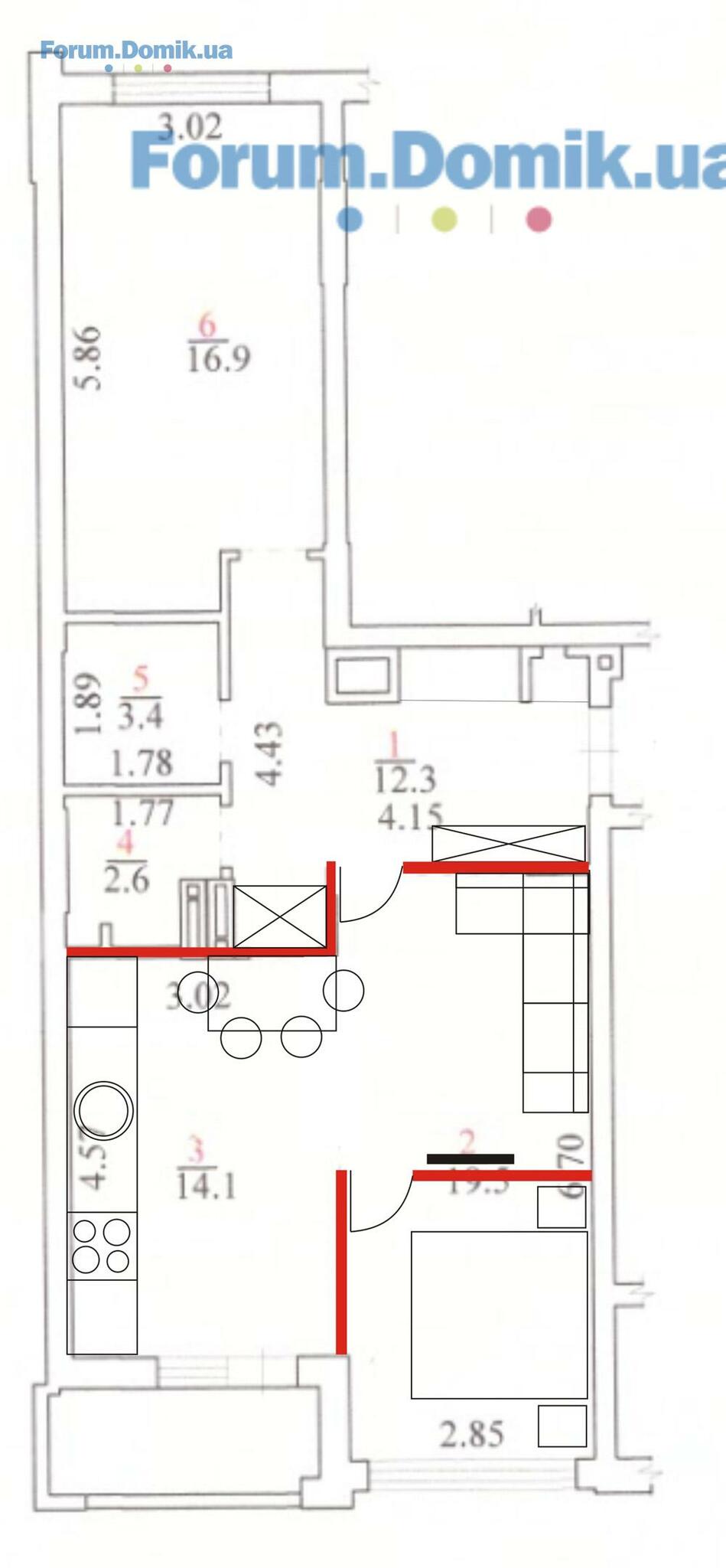

Nata_KaVa
N
74
20 листопада 2017
22 лист 2017 20:29

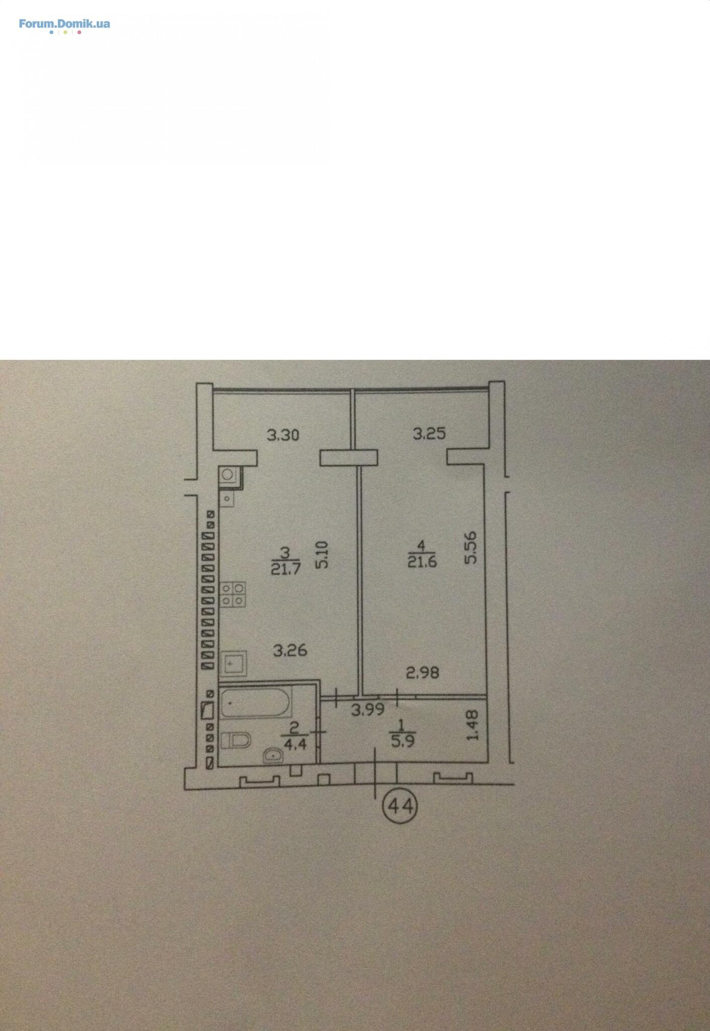

Здравствуйте! Подскажите варианты перепланировок квартир 2 и 1-комнатной. В однокомнатной думаем сделать студию, возможно с разделением на зоны. В 2-х комнатной тоже хочется либо как-то увеличить спальню либо соединить ее с кухней. Вообще вопрос есть ли смысл делать кухни-студии или 12м для кухни вполне норм и стоит оставить кухню оотдельную?
Turandohta
T
569
13 квітня 2017
23 лист 2017 04:38
Цитата "Nata_KaVa":Здравствуйте! Подскажите варианты перепланировок квартир 2 и 1-комнатной.
Вы их объединяете? А тамбур разрешат присоединить?
Nata_KaVa
N
74
20 листопада 2017
23 лист 2017 06:55
Тамбур сделаем. Объединять пока не будем. Это с перспективой на будущее. Пока оставим так.
Turandohta
T
569
13 квітня 2017
23 лист 2017 09:13
У Вас почти 13 кв.м. кухня в 2-ке. Как по мне, так это нормально.
Для спальни можно чуть у коридора отнять площади. И от гостиной - буквально на ширину кровати 30-40 см. Со стороны гостиной будут как бы ниши (на Вашей схеме по бокам от ТВ).
Nata_KaVa
N
74
20 листопада 2017
23 лист 2017 13:29
Цитата "Turandohta":У Вас почти 13 кв.м. кухня в 2-ке. Как по мне, так это нормально.
Как отнять от коридора? Где тогда вход в кухню делать и как ее разместить? Вход получится тогда прямо в холодильник 9-ти ли мойку. На счет ниш не поняла
