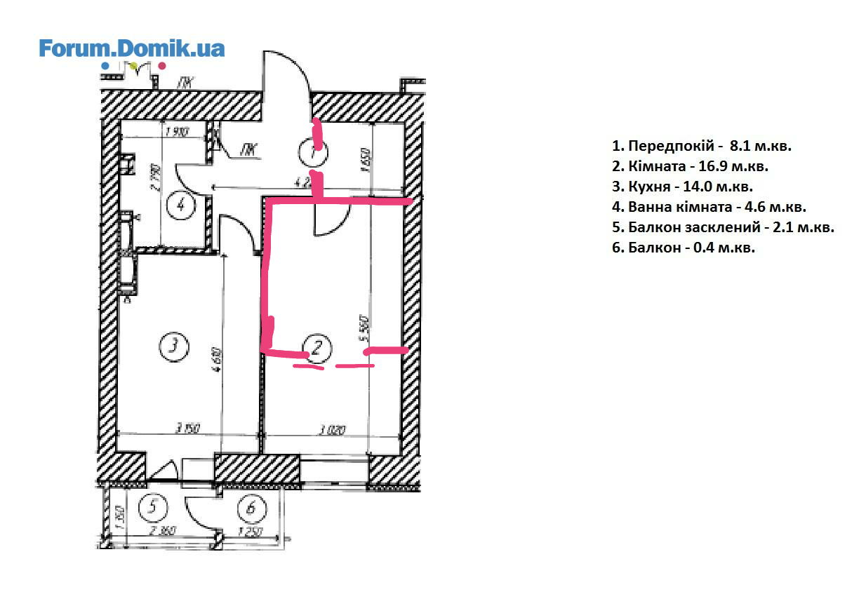

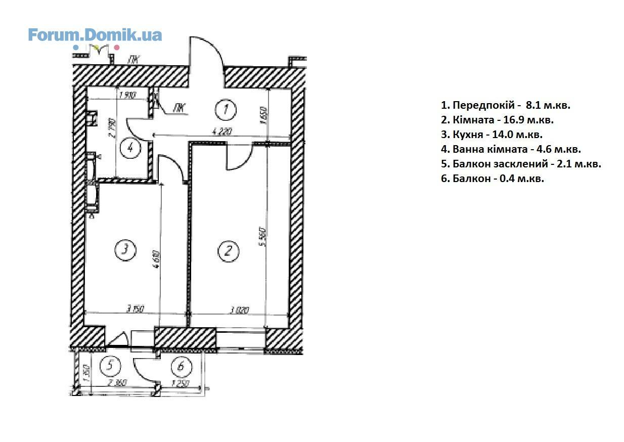

Всем привет.
Есть ли у кого какие-то идеи, как можно сделать перепланировку однокомнатной квартиры?
Хотелось бы выделить гардеробную, отдельно зонировать спальное место и объединить кухню с небольшой зоной отдыха.
Заранее благодарна за вашу помощь.

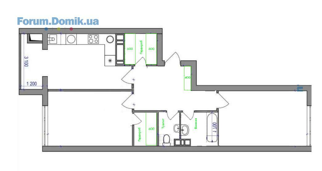

Как то так.
Гардеробная - две ниши для полок по бокам от двери, в центре зеркало в пол.
Ванна - смещение нижней стены по край вытяжки и правой - до 200 мм до входной двери.
Спальня - косой вход, в верхней нише встроенный шкаф.
Кухня на метр длиннее, коридор светлый от окна кухни.

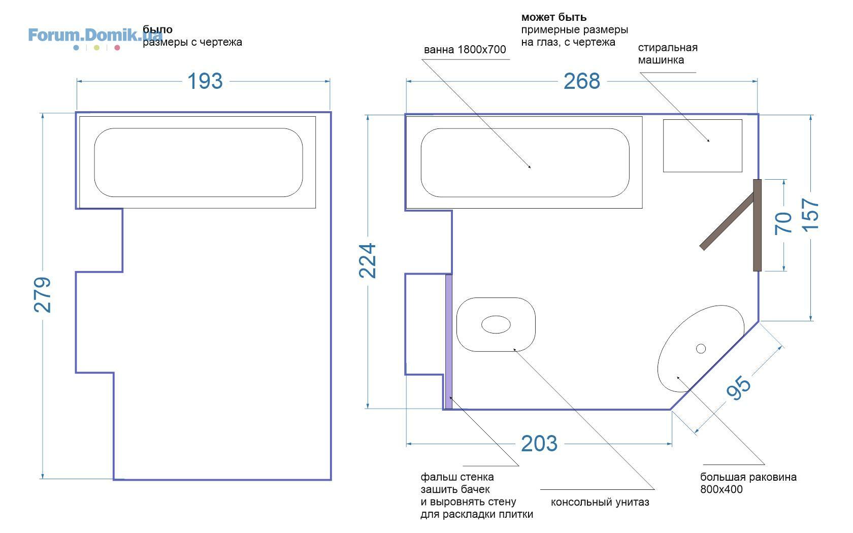

Цитата "tyzemez":StrelkaBelka, привет!

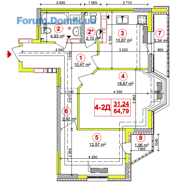

Я предложу объединить СУ (если возможно по составу семьи), сместив границу кухни в сторону ванны и забрав часть комнаты в 19,17.
Проем между холлом и кухней оставил бы без дверей, проем метрдвадцать, а межкомнатные двери открывал бы во внутрь - тогда в левый нижний угол коридора становится шкаф.
дякую за ваш відгук! таке об'єднання санвузла і ванної кімнати не розглядали.... не думаєте, що вийде дуже мала ванна кімната?
помещение примет более удобную для компоновки "квадратную" форму, появится больше места в центре ванной. стиральная машинка прячется за дверку, над ней можно надстроить шкаф. возле раковины на стенку граничащую с кухней монтировать полотенцесушитель.
примерно я отобразил это на схематичном рисунке, размеры в см, примерные. т.к. нет размера от угла ванной до входной двери в квартиру, и не понятно что можно сделать с ПК (как оно выглядит, внутри квартиры?).

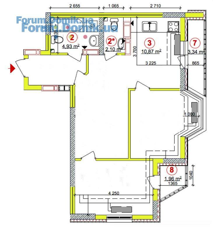

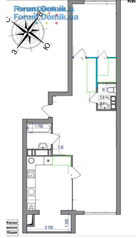

Цитата "Altynym":
Конечно же есть варианты)) Вагон и тележка
Вон например еще один:
Смещаем ванную к туалету, уменьшаем туалет но строим ванную любой ширины. На месте ванной гардероб 1800х1800, и еще один гардероб в зале 1200х1800.
Остальное видно на плане

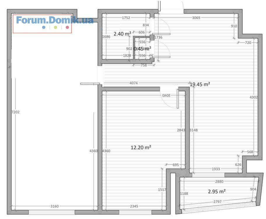

ira3048
i
Новачок
16
08 листопада 2016
02 бер 2017 09:13
Помогите с перепланировкой данного чуда архитекторской мысли)))) Особенно бесит коридор шириной в метр.

Цитата "tyzemez":
Конечно же есть варианты)) Вагон и тележка![]()
О,мне уже нравится
А еще хочу(можно наверное) кусочек коридора в подъезде приватизировать так сказать)).

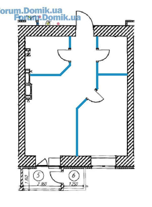

Цитата "ira3048":Помогите с перепланировкой данного чуда архитекторской мысли)))) Особенно бесит коридор шириной в метр.
Прям кардинально не изменилось, но преобразилось.
Во вложении.

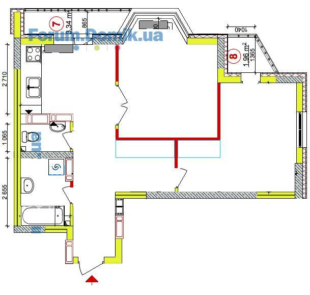

А мне можете помочь с идеями (пожелания и планировка на предыдущей странице)? Или хотя бы мои идеи прокомментировать?
Спасибо заранее)
