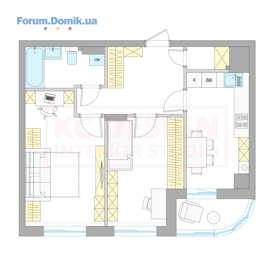

Цитата "diabolus":

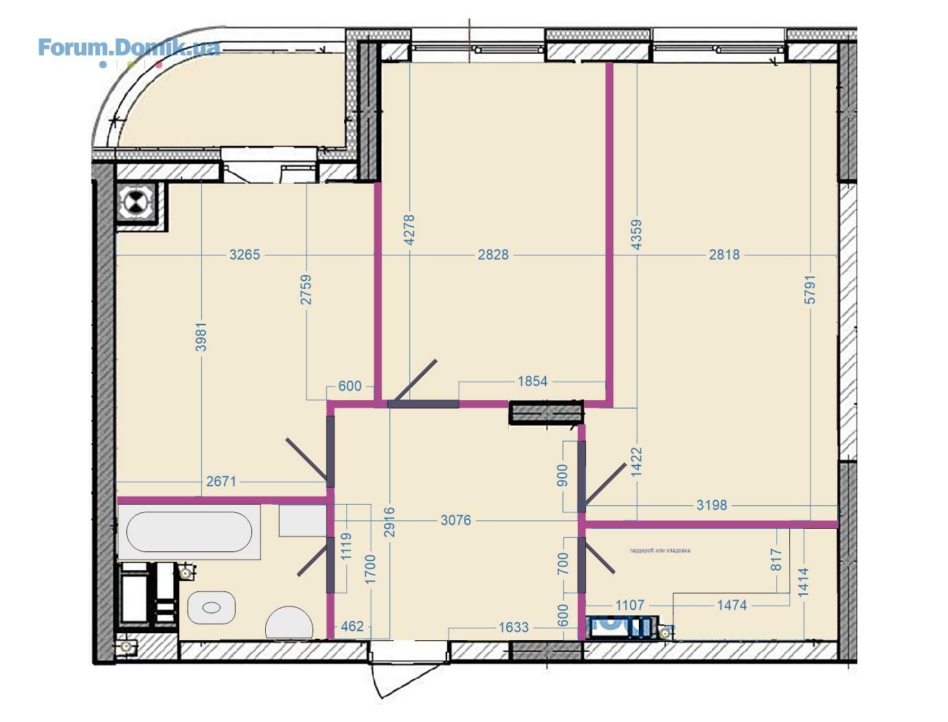

А мне можете помочь с идеями (пожелания и планировка на предыдущей странице)? Или хотя бы мои идеи прокомментировать?
Спасибо заранее)
В вашем варианте по габаритам многое не проходит.
Строить в коридоре кладовки тоже не стоит, полезного места это не прибавит, туалет как кладовка пойдет.
Собственно мой вариант
Зона отдыха на кухне, возможно обсуждаемо, но необходимо смотреть по месту.
[attachment=0]diabolus.png[/attachment]
Спасибо большое за эскиз!
На Ваш взгляд зона отдыха возможна в случае смещения медкомнатных перегородок и увеличения ширины кухни до 3200 мм?
Да, и почему считаете, что кладовая вместо холла не прибавит полезного места?

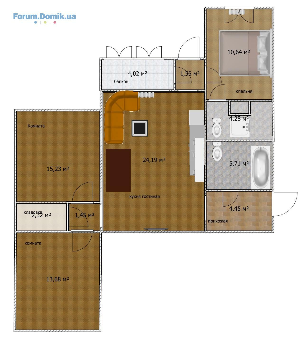

Весь санузел предлагаю убрать к кухне, шоб слив не журчал в спальне. По этой же причине размещаем гардбероб на месте ванной. Кухня ширее и короче, совмещенный су на месте туалета.
Как то так
Как то так

Цитата "tyzemez":Весь санузел предлагаю убрать к кухне, шоб слив не журчал в спальне. По этой же причине размещаем гардбероб на месте ванной. Кухня ширее и короче, совмещенный су на месте туалета.
Как то так
Спасибо за хорошие идеи)
Я как-то о таком кардинальном изменении места расположения ванной не думал.
Жаль только что в этом случае не удасться из кухни сделать гостиную с полноценным спальным местом...

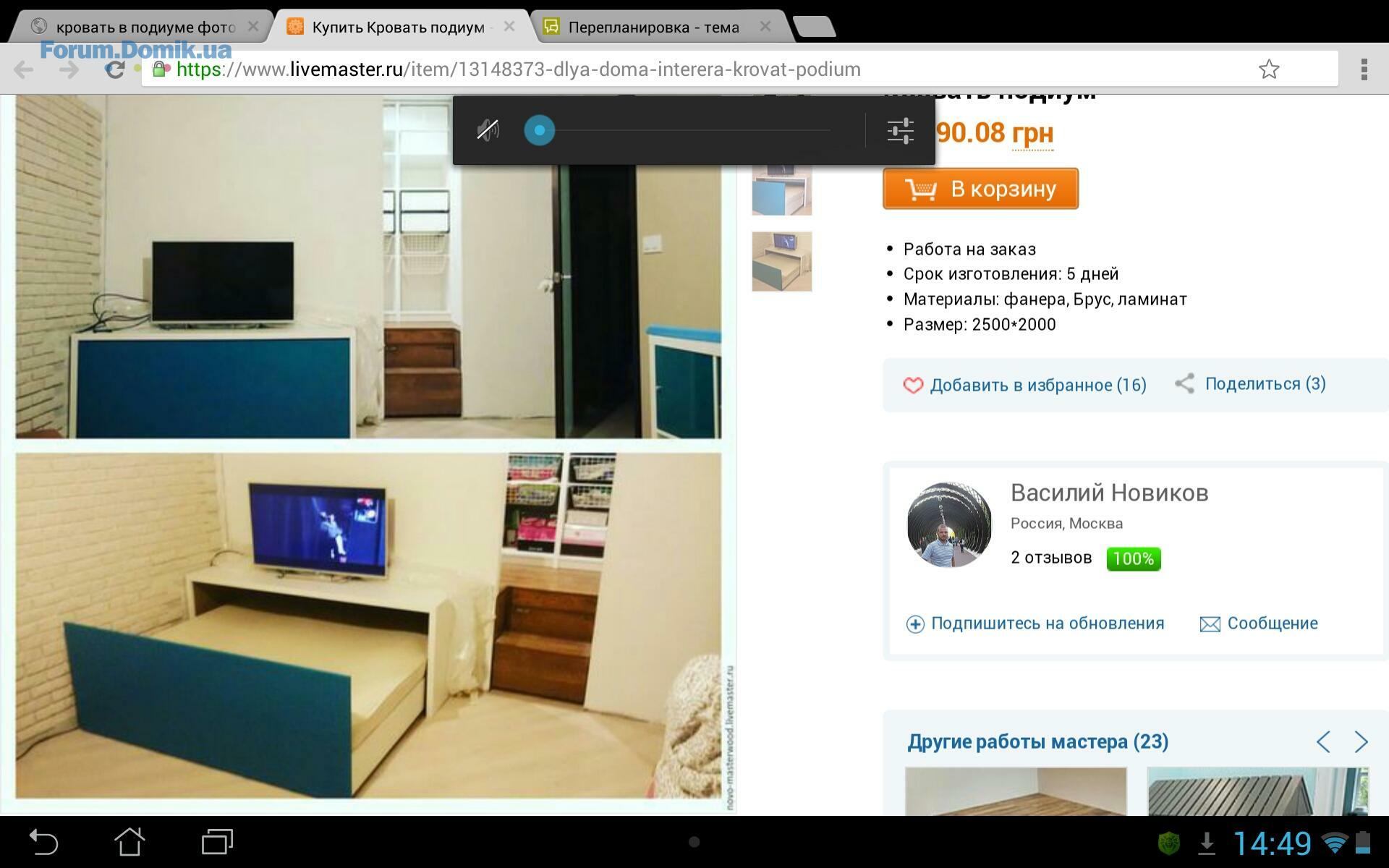

Цитата "diabolus":
Да, возможен вариант ночлега на периодической, но продолжительной основе, если будет случаться...
Для получения полноценного спального места на кухне с нормальным ортопедическим матрасом существует прием выкатной кровати, когда в смежной комнате выстраивается подиум. На подиуме находиться Ваше спальное место или ребенка, а из под подиума в сторону кухни выкатывается необходимый(даже двуспальный )лоток с матрасом, который при не полном задвигании может быть оформлен в виде кухонной лавки. Встречал картинки реальных проэктов,но сейчас нет времени искать(посмотрите в англоязычном поиске типа small kitchen, или Ютубе.да, придеться перекладывать стену для формирования проема,но получите ортопедическое спальное место для ночлега прибывшей "тещи".

Супер!Спасибо за идею! Взял на заметку причем не сколько для кухни, а для спальни))[/quote]
Не обратил внимание,Вам советовали перенестиосновную ванную и на ее месте сделать кладовую. Да там как раз такой подиум и нарисовался бы.
Вот видео с выкатной кроватью...https://youtu.be/juWaO5TJS00

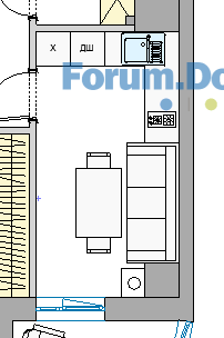

Учитывая наличия газа, перегородку перемещать не рекомендуется, это вне правил, договориться "
" не всегда получиться.По кухне было бы отлично перенести котел за угол, это решаемо. Компактный раскладной диванчик отлично поместиться в существующих габаритах кухни.
Возводимые перегородки съедят площадь, а внутри кладовки не очень то и развернешься для удобного пользования, размер маловат.
Как то так
А как ванной пользоваться в том закутку?

Цитата "kc-design":
[attachment=0]diabolus2.png[/attachment]
Да, только хозяйку двухконфорочная плита совсем не обрадует.
Я кстати думал, что проблема будет с газовиками, при совмещении жилого помещения и кухни. А что при переносе межкомнатных перегородок также принципиально?

Цитата "kc-design":А как ванной пользоваться в том закутку?
лучше обнаженным
закуток заменяет шторку из стекла, а с унитаза можно прыгать щучкой.
вот прорисовка в указанных ранее размерах. если diabolus тесно в ванной, можно сделать теснее на кухне и ширее здеся.
Можно и 4-х поставить. Кухня залезет на жилые помещения этажами ниже и выше, сразу две нормы нарушаются.

Понял, я не учел соседей)
А плиту скорей всего при таком планировочном да, вместе с духовым шкафом придется делать.
Спасибо вам большое за советы!

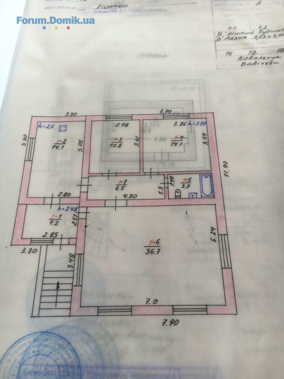

Добрый день!
Может, кто сможет подсказать - буду очень признательна.
Задача такая - есть построенный дом, 100м2 (планировку прилагаю). Нужно сделать перепланировку, чтобы из большой комнаты были спальня и детская, из двух остальных - кухня-студио с выходом на крытую террасу (это будет пристройка). Также нужно сделать два санузла, гардеробную и гостевую комнату. Ремонт планируем в стиле Лофт.
Если у кого-то есть идеи - пишите)
Заранее спасибо.

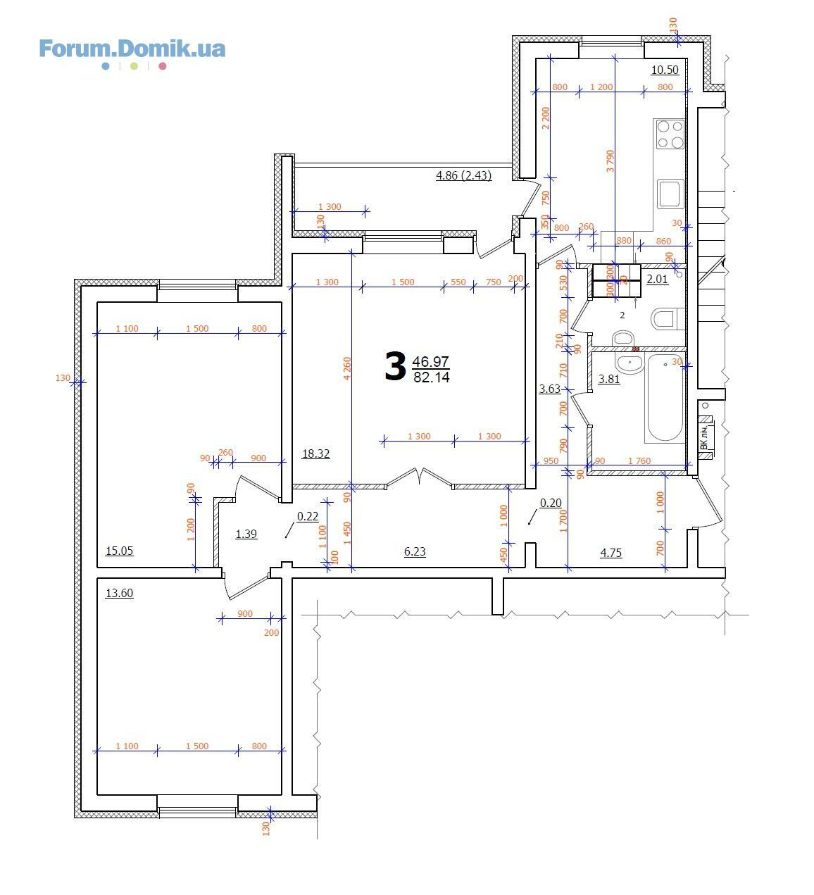

Прошу совета как лучше сделать перепланировку квартиры.
Нужно сделать две детских комнаты и спальню.
Свой примерный вариант нарисовал.
Буду благодарен за Ваши идеи и пожелания.

Посоветуйте плиз, есть 3-х комнатная квартира, семья из 4-х человек 2 ребенка. Задача сделать каждому ребенку по комнате, плюс общая гостиная и родительская спальня.
У нас получился такой вариант. Но он связан с перенесение проема в несущей стене и переносом одной комнаты на место кухни. Есть ли в этом варианте какие-либо подводные камни? Может есть какой-то Ваш вариант?
