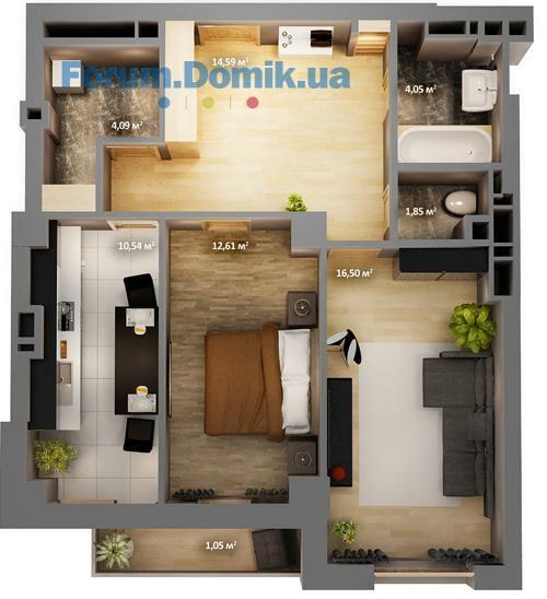

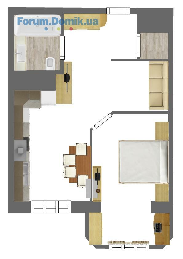

Цитата "zalka":Добрый день, Александра!
Можно попросить у Вас помощи в планировке квартиры, а то что-то своей фантазии не хватает (планировка во вложении).
Заранее спасибо!
zalka, здравствуйте.
Сколько человек будет проживать в квартире? Нужна ли детская, отдельная гардеробная? Рассматриваете ли вариант объединения кухни и гостиной? Какие есть пожелания и требования?

Цитата "Lidam2004":Здравствуйте, Александра!
Помогите,пожалуйста, перепланировать. Проживать будут родители и маленький сынишка. Наши пожелания: из кухни сделать кухню-гостиную (может объединить с коридором в одно пространство или сдвинуть стену между комнатой и кухней, тем самым увеличив кухню?), сделать гардеробную в спальне (18кв.м.). Заранее большое спасибо. Лида[attachment=1]9_12-24_2.pdf[/attachment]
Lidam2004, здравствуйте.
Объединив кухню с гостиной Вы по сути ничего не добьетесь - помещение будет с ломаной геометрией и проходная зона останется такой же как есть. Эта часть помещения будет не функциональной. Пример геометрии прикрепляю. Сдвинуть перегородку можно, тем самым выиграть пару см. площади для кухни, но как я могу понять по прикрепленному Вами изображению - не существенно.
Место под гардероб в спальне могу порекомендовать только одно - от входа справа.

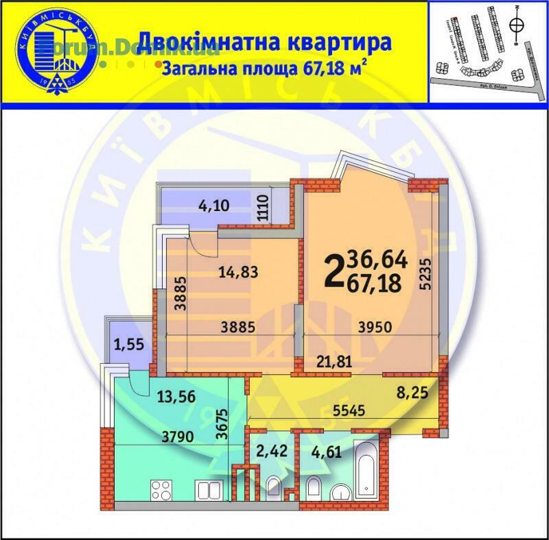

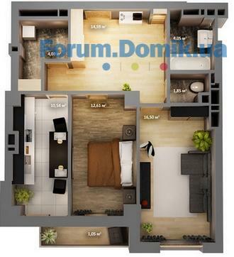

Александра, добрый день.
Подскажите пожалуйста. Я инвестор двух квартир. Как на фото
Их можно объединить, когда брали так и думали делать. Что-то можете порекомендовать по перепланировке? Готовы к креативным решениям, любим минимализм. Семья из двух взрослых и двух детей (обе девочки, 7 лет и 1 годик
). Вопрос, только как перенести стены. Хотим жить долго и счастливо.

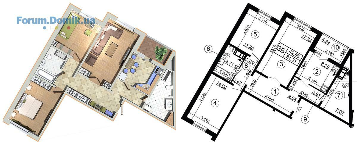

). Вопрос, только как перенести стены. Хотим жить долго и счастливо.zalka
Здравствуйте Александра!
В квартире будет проживать 4 человека, детская не нужна. Кухню и гостиную объединять не хотелось-бы, а вот гардеробная, если можно, было-бы неплохо. Помогите пожалуйста советом, как расставить мебель на кухне, ничего не могу придумать с нишей. Спасибо.

Здравствуйте, прошу помочь в планировке квартиры.
Проживать будет 3 человека (2 взрослых и 1 ребенок).
Из того, что смущает - не большого размера кухня и наличие второго сан узла (углового).
Заранее благодарен.
Заранее благодарен.

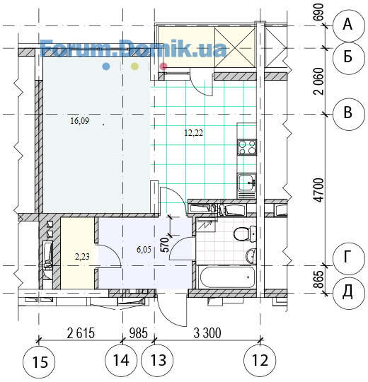

Доброго дня, Олександра!
у нас однокімнатна квартира, проживати будемо у двох: я і мій чоловік. в майбутньому плануємо дітей. ми якби зараз зупинились на одному варіанті: зменшити спалью і зроити кухню студіо ще з одним спальним місцем. також обєднати балкон зі спальною та влаштувати робоче місце на балконі. прошу Вашої точки зору, я не професіонал у переплануваннях)))) ну в мене получилось щось таке.
Заранее благодарен.
[attachment=0]3b_81_31.jpg[/attachment]
Scrip ви забули написати, що цей будинок панельний.

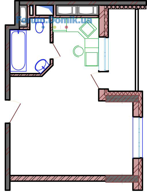

Добрый день, Александра! Мне понравились Ваши перепланировки. Можете подсказать как разместить и распланировать мебель в студии 33 м2? Спасибо!
34
19 березня 2015
22 черв 2015 08:53
Цитата "nata2013":Добрый день, Александра! Мне понравились Ваши перепланировки. Можете подсказать как разместить и распланировать мебель в студии 33 м2? Спасибо!
nata2013, день добрый.
Для того, чтобы я смогла Вам помочь мне необходимо знать длину стен. Прошу выложить планировку с указанными размерами и тогда я попробую найти грамотное решение.

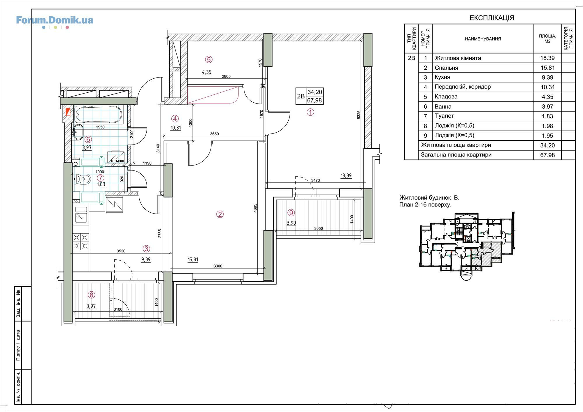

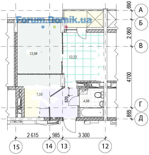

Цитата "goodsun":Здравствуйте Александра
Имеется вот такая планировка квартиры. Пока нас в двое, но в перспективе планируем иметь детей. Хотелось бы иметь в ней гостиную, спальню и детскую. Самый оптимальный вариант, который я придумала, это убрать лоджию в комнате и разделить эту комнату перегородкой, создав зону гостиной и спальни.
Момент, который меня смущает, это не очень большая площадь кухни, ее можно увеличить за счет лоджии, но тогда я остаюсь без лоджии, убирать туалет и делать совместный сан. узел я тоже не хочу. Может подскажите, какие варианты еще возможны, глядя с профессиональной точки зрения. Еще есть гардеробная, которую я хотела бы сохранить, или готова перенести в другое место. Спасибо за ответ
[attachment=0]3064073-2v.jpg[/attachment]
goodsun, добрый день!
Вариант с объединением комнаты и лоджии имеет место быть. Но поскольку окно в комнате только одно, то глухую перегородку делать не рекомендую. Перегородка должна быть либо мобильной (ширма/занавески), либо изготовлена из материала пропускающего свет (стекло). Это единственный оптимальный вариант.
Понимаю, площадь кухни увеличить хочется всегда) Но вопрос сушки белья остается... Альтернатива - сушильная машина или потолочная сушилка (которую можно разместить в ванной, но свежести от белья не ждите).
