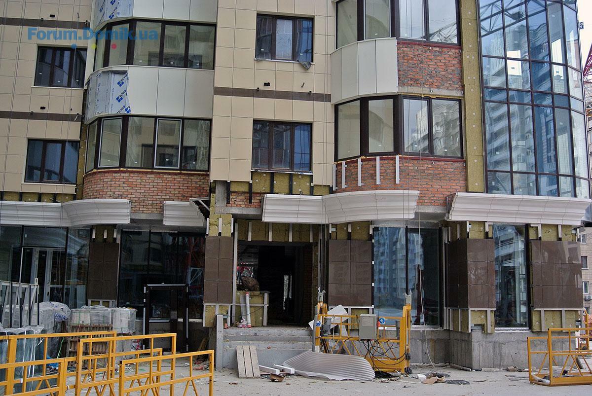

Рядом строящийся "Новопечерский двор" от УКРбуда тоже с вент. фасадом. Так там просто вата на дюбеля, а сверху вент. фасад и вообще никакой гидро/ветро защиты (фото с сайта)
al77
a
415
21 квітня 2014
18 трав 2015 05:49
На фасаде НД пленку крепили. Я специально отслеживала. Просто у Вас на фото так совпало.

Цитата "marvel-xxl":Рядом строящийся "Новопечерский двор" от УКРбуда тоже с вент. фасадом. Так там просто вата на дюбеля, а сверху вент. фасад и вообще никакой гидро/ветро защиты (фото с сайта)
Это проблема жильцов НД, пусть сами контролируют

Цитата "алекс13":А вот на этом фото, как качество монтажа утеплителя? Потому как на прошлом фото не особо видно, что к чему.
Обратил внимание на сторону, которая выходит на Лыбедскую. Плюс очень беспокоил вариант №1, который отметил на фото. Фотографировал на телефон, поэтому и фото не качественное
ON
O
589
24 травня 2012
18 трав 2015 12:54
Особых косяков не заметил.
П.С. Для боящихся высоты соседей, мытье окон окажется весьма захватывающимся занятием

Сначала обещали фасад минвата и панели. Теперь балконы штукатурят. С окнами таких размеров даже не понятно где будут облицовывать панелями.

Подрядчики читают наш форум и уже специально ездили и проверяли утепление.
Спасибо им за это.
Было бы очень хорошо если бы Вы зарегистрировались на форуме и давали комментарии.
Много нервных клеток нам бы сохранили))))
Спасибо им за это.

Ну, пока спасибо подрядчикам говорить рано. Проверили и что? Все хорошо? Но мин.вата и пленка, как были криво прикреплены в некоторых местах, так и остались.

Их надо обязательно контролировать! Соблазн удешевить велик, да и строителям то не жить там, что им тот утеплитель косо-криво, а бы було. А видя, что инвесторы +- следят хотя бы за тем что возможно, надеюсь лишний раз подумают стоит ли халтуру гнать.
Пока на моей памяти изменения такие (дополняйте) :
1. Внутренние перегородки вместо пазогребневх блоков - газобетон. (вроде как хорошо?)
2. Добавили места для установки кондиционеров (вроде тоже не плохо)
3. Окна на 11-12, 15-16 этажах (как по мне, так просто катастрофа
если не поменяли людям этажность за бесплатно)
4. Штукатурка балконов вместо нормального вентфасада по всему зданию (ну это просто позорище
и порча репутации застройщика на такой мелочи, остается надеяться, что будет внешне нормально да и на внутренний климат не повлияет. Только мне кажется, что кондиционеры теперь будут вешать и рядом с креплением (если несколько блоков) ведь дырявить штукатурку не вопрос, это не нарушать целостность вентфасада))
Добавляйте, что не указано .... Откровенно говоря начинают закрадываться сомнения насчет гранитной плитки на 1-2 этаже, но время покажет, а вдруг )))
