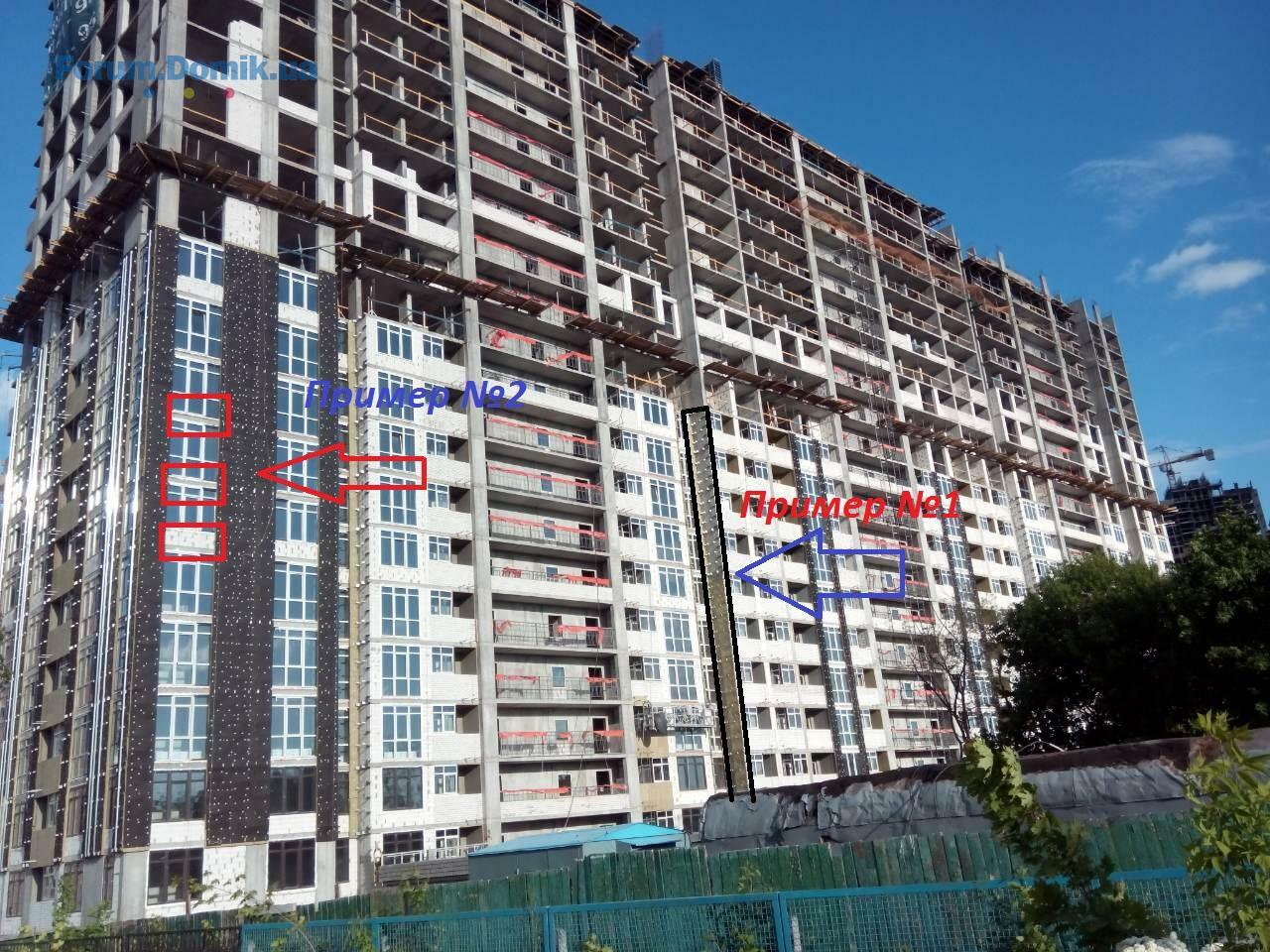

Утеплитель не клеят на клей, а просто крепят зонтиками. Притом по технологии он должен плотно прилегать друг к другу, а если посмотреть поближе он весь покарежен, что будет способствовать проникновению влаги и утеплитель потеряет всякий смысл.
О качестве монтажа гидроветрозащитной мембраны разговор вообще отдельный, щели между ними вообще быть не должно!!!!!
Пример №2
Я, так понимаю, что застройщик решил экономить на всем и экономия на вентфасаде входит так же в его планы,по фотографии уже можно сделать вывод о штукатурке в тех местах которые отметил на фотографии.
После всего этого напрашивается абсолютное осознание "развода" от отдела продаж, который поет всем дифирамбы о том, что наш дом будет абсолютно идентичен с НЛ по фасаду!
То, что застройщик спешит, не значит, что надо гнать халтуру.
П.С. Надо организовать встречу с застройщиком и инвесторами.
Если все так печально с утеплителем, то однозначно нужно организовываться и идти к застройщику и предупредить его о том, что акты по приему не будут подписаны. Есть возможность делать фото, видео фиксацию, которую потом предъявить в качестве доказательства о не соблюдении технологии, что вполне, я думаю, может являться поводом для требования переделок и не подписания акта о приеме квартиры. Зачем такие темпы, если потом жить в доме не возможно будет. А эти приколы с частичной штукатуркой вообще вызывают мягко говоря недоумение.

Цитата "nat ":Если все так печально с утеплителем, то однозначно нужно организовываться и идти к застройщику и предупредить его о том, что акты по приему не будут подписаны. Есть возможность делать фото, видео фиксацию, которую потом предъявить в качестве доказательства о не соблюдении технологии, что вполне, я думаю, может являться поводом для требования переделок и не подписания акта о приеме квартиры. Зачем такие темпы, если потом жить в доме не возможно будет. А эти приколы с частичной штукатуркой вообще вызывают мягко говоря недоумение.
Дело в том, что при просьбе показать мне проектную документацию, меня мягко говоря посылают. И про то как будет выглядеть дом и в каком состоянии он должен сдаваться стоит только догадываться. Например, был неприятно удивлен когда на моем 12-м этаже появились окна в пол, хотя при покупке квартиры мне сказали, что окна будут стандартные. Теперь вот фасад вылез, а дальше что?

А теперь посмотрите на кладку газобетона в некоторых местах и сделайте выводы! Я вот вчера специально сделал осмотр и такое впечатление, что работают две бригады: одна у которой руки в нужном направлении растут, а у второй сами понимаете. Однозначно будет очень много претензий к застройщику, и устранять они будут их нехотя, и очень долго (имел опыт) беря нас всех на измор.
Так отлично - у них есть прекрасная возможность делать сразу нормально, так как мы тоже можем брать их измором и когда число претензий будет ни 1 или 2, то и переделывать фасад возможно им прийдется.
Если мы говорим об утеплителе в конструкции венфасада, то тут нет нарушения технологии. Под штукатурку применение клея обязательно.
Все остальное нужно смотреть на месте. По фото о степени похабности выполненных работ судить сложно.
Но на балконах будет штукатурка, но там тоже НЕ клеют.
