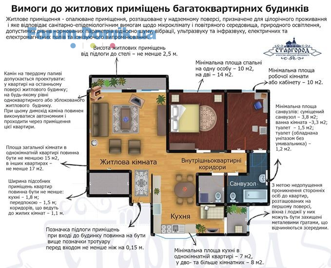

Domik.ua недавно размещал такую информацию:
