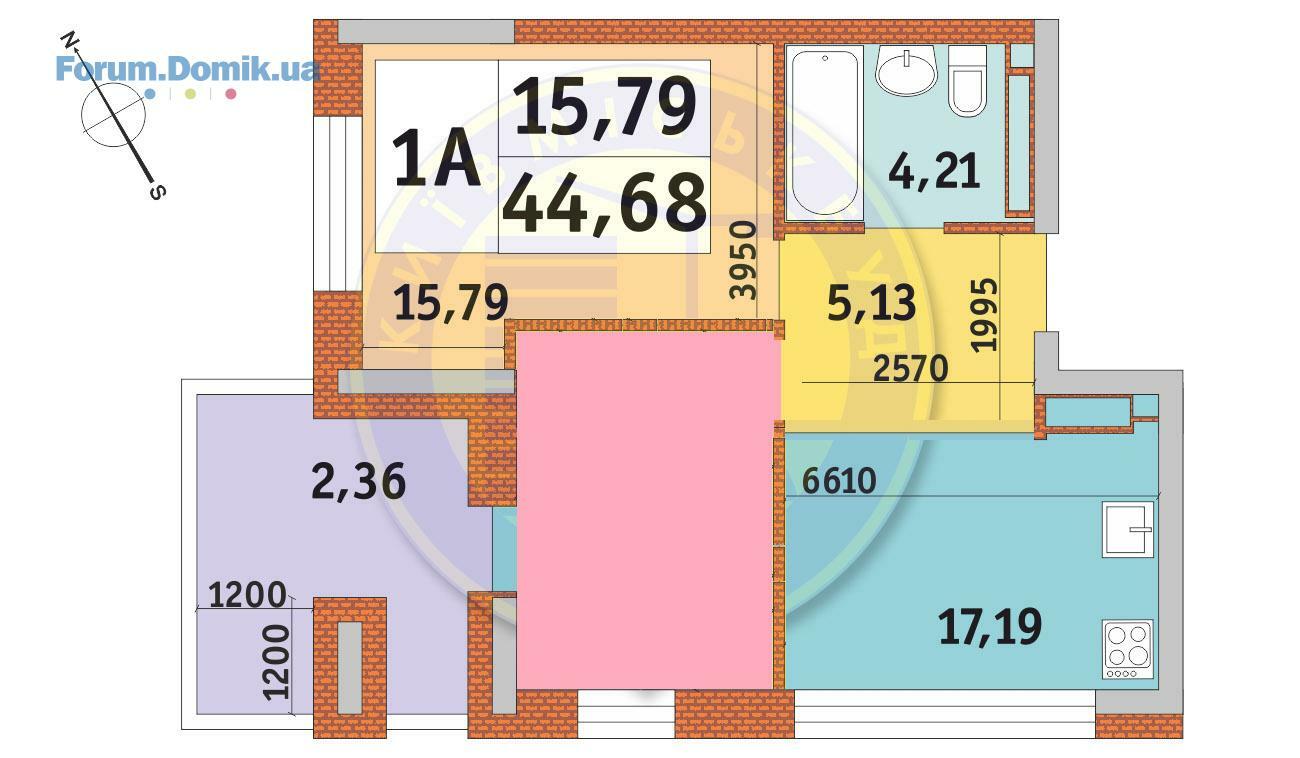

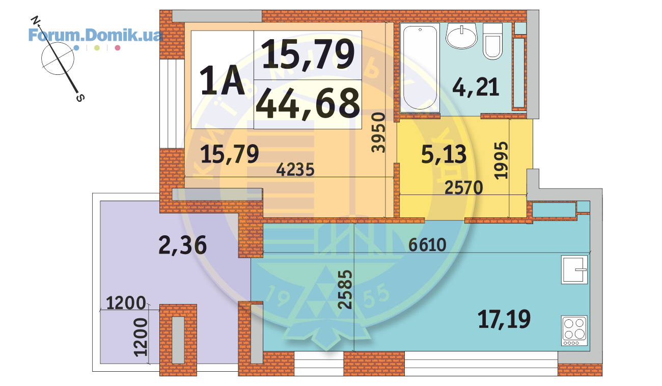

Подскажите могут ли быть проблемы с узакониванием, если отрезать часть кухни под жилую комнату?
было:
стало:
было:
стало:

Цитата "Den82":Подскажите могут ли быть проблемы с узакониванием, если отрезать часть кухни под жилую комнату?
было:
[attachment=1]1k.png[/attachment]
стало:
[attachment=0]1k-2k.jpg[/attachment]
Не получится ее оформить жилой, максимум нежилая (кабинет, столовая, спортзал).
было:
стало:
Дом панельный, монолит?
Современный монолит, еще даже не достроенный.
Т.е. теоретически можно квартиру переоформить как одна жилая комната, нежилая и кухня. Насколько сложно, дорого? Стоит ли вообще оформлять?
kc-design
Ветеран
1 644
22 вересня 2015
25 лют 2018 17:08
Нормы не позволят.
было:
стало:
проблем быть не должно. так можно.
Den82
D
Новачок
9
20 січня 2018
27 лют 2018 10:13
Да, окончательно запутался... Прямо противоположные мнения. Может у кого был такой опыт. Если можно, то получается уменьшение нежилой и увеличение жилой площади? Так?
Azazavr
46
17 серпня 2016
27 лют 2018 11:37
Застройщик по идее не пойдёт на это. У него будет расхождение с ТЕПами. Сначала надо получить право собственности от застройщика, а там уже решать. Количество окон позволяет так сделать. Надо будет просто потом узаконить, или не парить мозг, а сделать перепланировку и жить со старыми документами, а если при продаже попросят, то уже сделать по факту. Цена вопроса будет максимум до $1000 (займёт месяц на сегодняшний день, что там будет дальше - будем посмотреть). Но есть намного более дешевый варианты, но опять же - уже после получения документов. Если надо будет - смогу помочь.

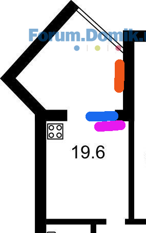

Доброго вечора! Буду вдячний за пораду
Розглядаю купівлю квартири, але
Ситуація: квартира перепланована, лоджія приєднана до кухні (тепер сумарна площа 19 квадратів). Раніше у батарея (позначена на малюнку рожевим) висіла під вікном (позначене синім). Зараз стіни з вікном нема, а батарея повішена на стіну лоджії (червона лінія), труба заведена з сусідньої кімнати. Розводка опалення у будинку вертикальна.
Зміна опалюваної площі не узаконювалась. Є довідка 15-річної давності, що знесення вікна не є переплануванням, старий техпаспорт і право власності двадцятирічної давності.
З чим можна зіткнутися, купивши цю квартиру? Можна цей варіант офіційно узаконити після купівлі, і почати платити трохи більше за опалення, і не мати проблем? Будинок цегляний (не моноліт. Перекриття - залізобетонні панелі, несучі стіни - цегла)
