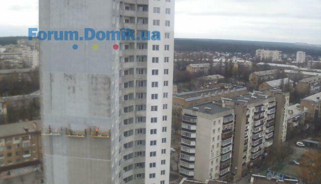

Сегодня возобновили наружные работы по дому!
фото с камеры 02.03.2016

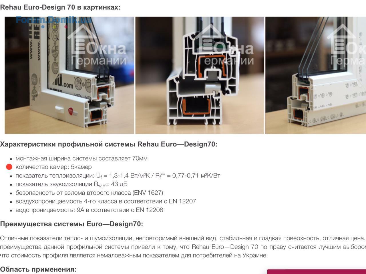

1. ПВХ конструкции REHAU с комплектующими материалами
2. Монтажные работы и расходные материалы
3.Козырек
4.Нащельники
5. BSL - замки на створки
HAU 7.1 Ecosol 70 Посилений
Фурнитура Maco Multi-Trend Австрия
Цвет изделия Бел/Бел

Никто и не собирался ссориться. Я говорю о том, в чем разбираюсь. Вы, как я вижу - нет. Остекление не бывает 5-ти камерным(по крайней мере не встречал в обиходе). Стеклопакеты могут быть 1-но и 2-х камерные(в простонародье - прозрачная часть). В свою очередь 3-х, 4-х, 6-ти, 6-ти, 7-ми камерными бывают профильные системы(в простонародье - белый пластик). Поэтому не могли вам просчитать 3-х или 5-ти камерные стеклопакеты))).
Мой совет:
- профильная система - минимум 70мм(не важно сколько там камер). Rehau ED-70 - отлично подойдет. Не стоит переплачивать за новинки - в окне профиля(белого пластика) оооочень мало. Главное - стеклопакет;
- стеклопакеты - 2-х камерные(это 3 стекла), шириной - 40мм(это важно!!!) с энергосберегающим покрытием(оно обозначается еще как "i-стекло");
- фурнитура Maco Multitrend(Австрия). Отличное качество, но берите в модификации именно "Multitrend". Она включает в себя: блокировку ручки(при ошибочном открывании), микролифт(предотвращает провисание створки) и микропроветривание(зимой поймете как это полезно))).
Но что еще оооочень важно - фирма-производитель. Нет, не профиля(Rehau, Salamander и т.д.), а именно окон. Заказывайте у авторизованых производителей, т.к. качество их роботы контролирует непосредственно производитель профиля. Если будет кому-то необходимо - посоветую. Не практикуйтесь экономить на этом. Хорошее окно простоит десятки лет, а плохое может "покрутить" и через пару.

.."[/quote]
Никто и не собирался ссориться. Я говорю о том, в чем разбираюсь. Вы, как я вижу - нет. Остекление не бывает 5-ти камерным(по крайней мере не встречал в обиходе).[/quote]
Не знаю как в народе называют, может в устройствах окон не разбираюсь, у меня другое образование, но на сайте описание трактуется так, девушка озвучила то же, поэтому нет предмета для разговора
Приведите в пример цитату где шла речть о 5-ти камерных стеклопакетах )))))
Вы писали про "сдувание" 2-х камерных стеклопакетов на высоких этажах, вот я вам и апеллировал, что другие у вас установить и не получится
