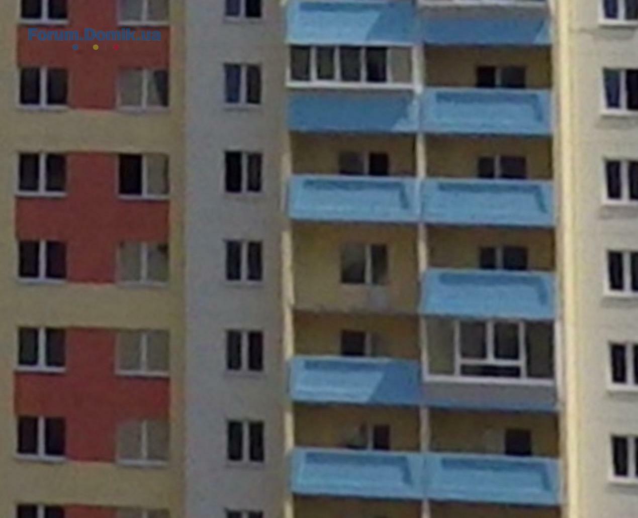

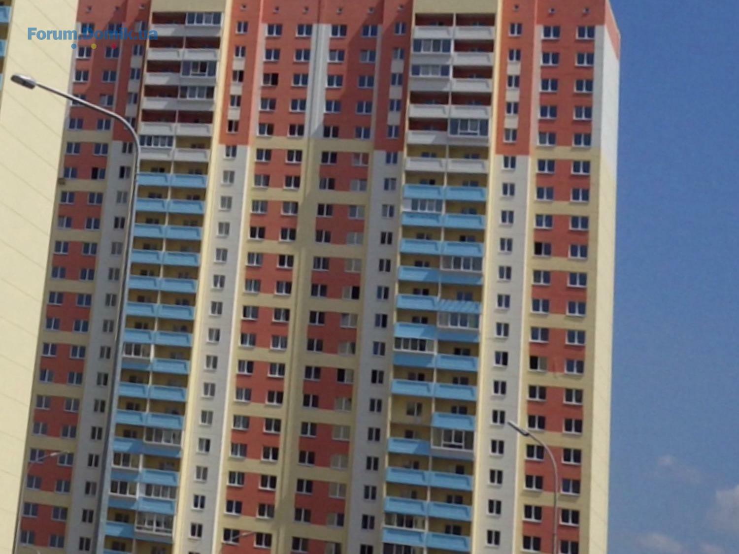

Цитата "АнОнИмКо":А такой вариант никто не рассматривал? Стремно, но красиво! И как на счет нарушения фасада, разрешат?
Если интересно, сходите поглазеть на милославскую, такой же дом как у нас, там один персонаж каким-то макаром убрал экран, сделал панорамные окна, откусил часть техэтажа (прмерно 15м). Видел на сландо обьявление с фотографиями... больше всего интересно вознилки ли у него потом какие-то проблемы
но история умалчивает.АнОнИмКо
33
19 лютого 2016
02 бер 2016 22:11
Цитата "kievua":
Если интересно, сходите поглазеть на милославскую, такой же дом как у нас, там один персонаж каким-то макаром убрал экран, сделал панорамные окна, откусил часть техэтажа (прмерно 15м). Видел на сландо обьявление с фотографиями... больше всего интересно вознилки ли у него потом какие-то проблемыно история умалчивает.
Нашел только это, на фото все норм., если присмотреться, то многие сносят до половины, что тоже вариант. Жить на верхних этажах и не иметь радости от французкого окна печально.Стоит обращаться к профи, например, к прорабу который строил этот дом, если технически это возможно, то почему нет!
