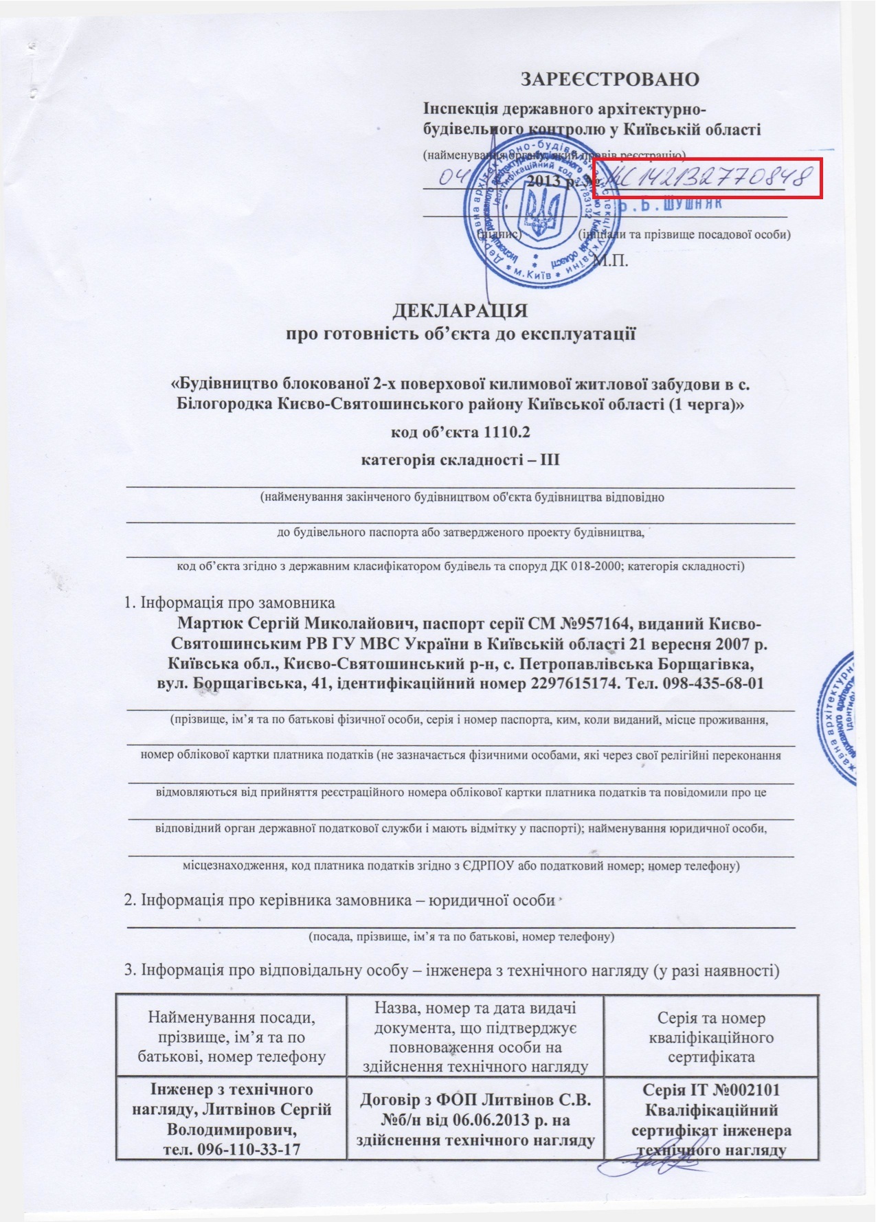

Кто в курсе две декларации зарегистрированные под одним номером - это правильно?
Печать несколько по другому стоит и подписи тоже не в тех местах, а других различий не увидел.
Или это "типа" две декларации?

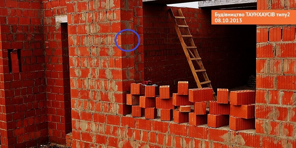

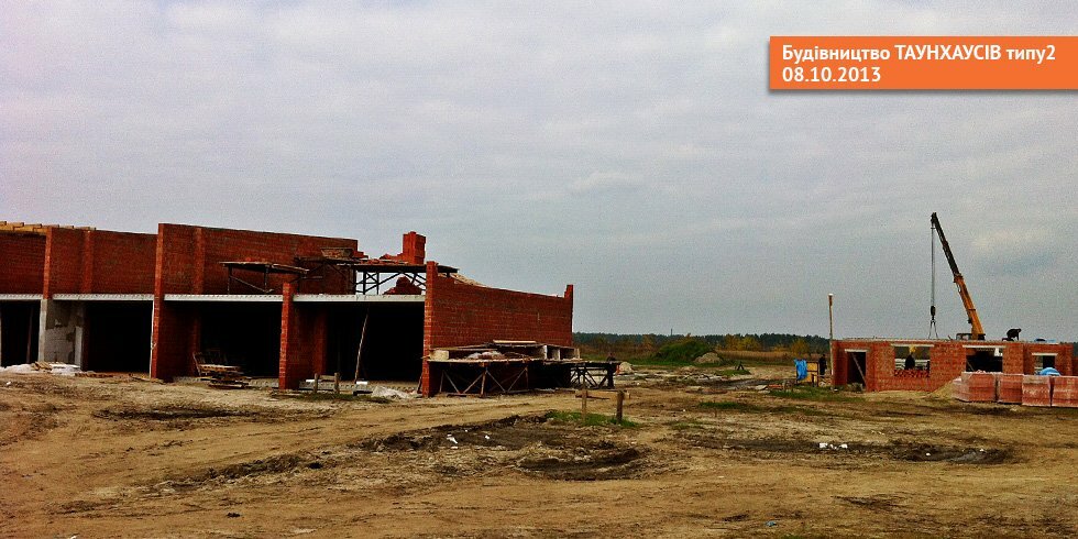

Цитата "Ano Nymous":Цитата "roma7089":Насколько я видел несущие стены таки в 2 кирпича
Куда-то не туда вы смотрели. Несущие стены таки в один кирпич

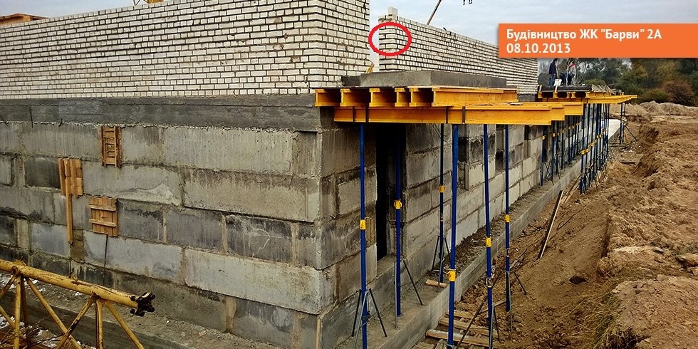

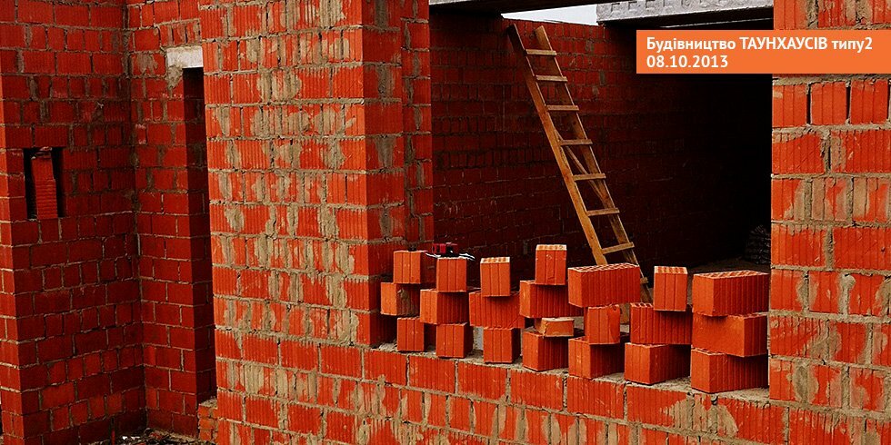

[attachment=4]буд_019.jpeg[/attachment] [attachment=3]буд_004.jpeg[/attachment]
Цитата "roma7089":но представитель застройщика обещал какой-то люк.
Люк как-то не просматривается![]()
[attachment=2]буд_018.jpeg[/attachment]
[attachment=1]декларация - 0001.jpg[/attachment][attachment=0]декларация - 0001_0.jpg[/attachment]
Печать несколько по другому стоит и подписи тоже не в тех местах, а других различий не увидел.Или это "типа" две декларации?
[attachment=5]буд_019.jpeg[/attachment] [attachment=4]буд_004.jpeg[/attachment]
На одном фото видно кладку в полтора кирпича. Этого в принципе достаточно даже для 10-этажного дома.
Фото не очень четкое конечно. Буду на площадке - сделаю свои фото...
Может просто на вашем примере стена не несущая....

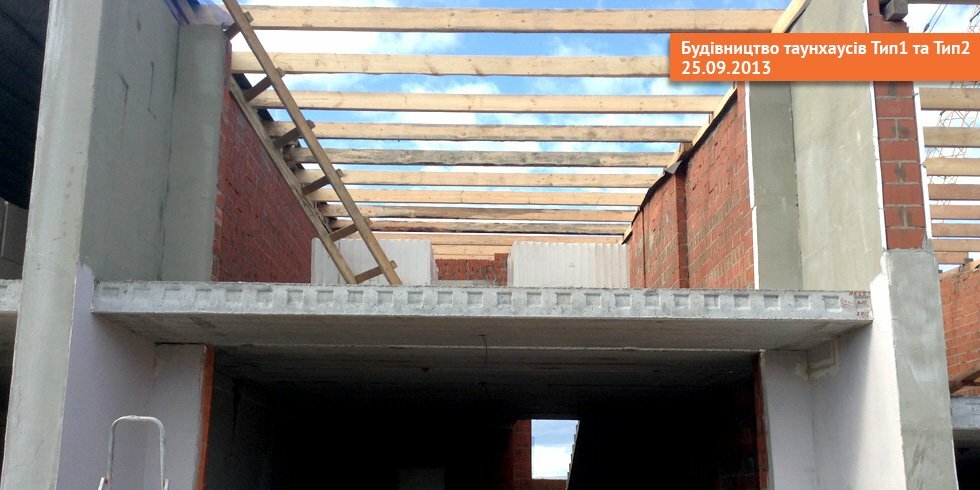

Цитата "sergkk":крыша не выдерживает никакой критики. балки лежат прямо на кирпиче без всякой гидроизоляции.
На фото видно что балки лежат на подложке.
