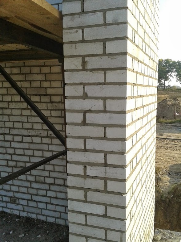

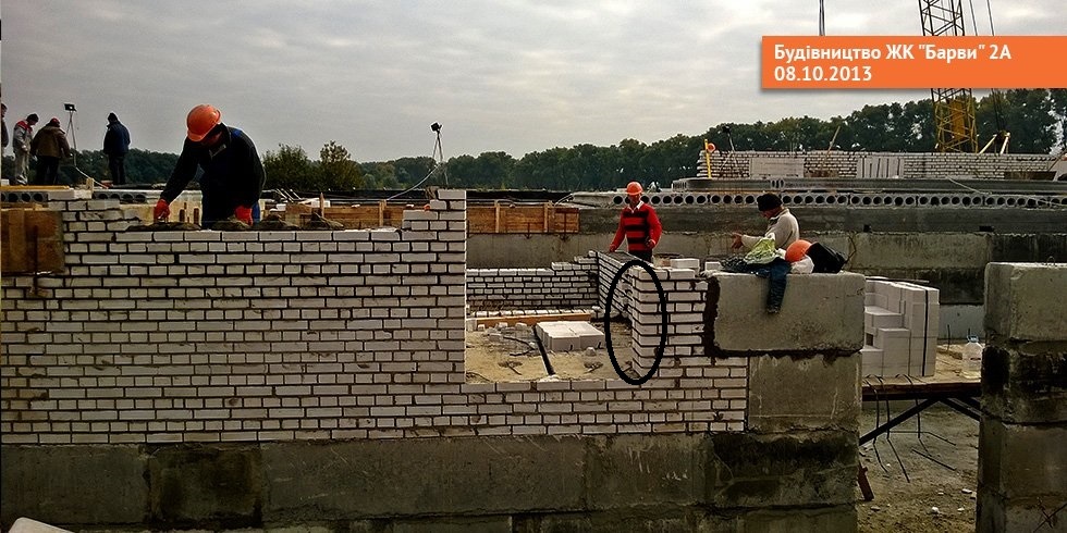

Цитата "roma7089":На одном фото видно кладку в полтора кирпича.
Это называется "ссы в глаза, а ему все божья роса"
найдите 10 различий в толщине стены!!! Один кирпич!
Цитата "roma7089":Может просто на вашем примере стена не несущая....
Да! В начале дома не несущая, а к середине дома - "понесла"

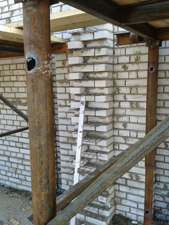

Вчера был на стройке. По таунхаусам полная опа. Все закинуто. Максимум 4 человека и те груши околачивают. Сказали, что заключили 11 договоров на таунхаусы, "сдали". Спросил, почему номера на декларациях одинаковые и где прописанная канализация? Ответили, что с номерами все ок, это я недосмотрел, а канализация есть!!! это трубы которые выходят из дома!!!, но их еще не подключили (так как некуда). Это будет такая жопа, как в половины домов Киево-Святошинского района: Дома сдали (купили декларации), а света, газа нет!!!
Стены дома - 1,5 кирпича, тауна- 1, но "крапный" (по их словам).

roma7089
581
15 серпня 2013
11 жовт 2013 05:57
Цитата "Sansey":[attachment=0]20131009_162750.jpg[/attachment][attachment=1]20131009_162655.jpg[/attachment]
Спасибо за фото. Опередил :)
Главное что стройка идет. Многоэтажку видел что и в темноте строят.
Видимо по таунхаусам не так сроки поджимают.

Цитата "Ano Nymous":Цитата "roma7089":На одном фото видно кладку в полтора кирпича.
[attachment=0]буд_004.jpeg[/attachment][attachment=1]буд_003.jpg[/attachment]
Да! В начале дома не несущая, а к середине дома - "понесла"![]()
А вы значит разницы не заметили. Зато не видя проекта дома на глаз определили где должна быть несущая стена.
Может вы троль конкурента - и вас на стройку не пускают посмотреть...
Чем делать поспешные выводы - пойдите лучше в петровский квартал шашлыки жарить - чтобы отвлечь людей от розыгрыша квартиры.
Надеюсь я вас не оскорбил моими поспешными выводами....
Ano Nymous
79
20 серпня 2013
11 жовт 2013 07:59
На фото четко видно где один кирпич, а где полтора. И то что вы пытались выдать желаемое за действительное тоже понятно.
При том не факт, что фото с одного и того же дома. Ведь нельзя положить стену в один кирпич, а потом добавить еще половинку.
Или это не Барвы, а таунхаус строится?
А что может быть стена дома в одном месте в один кирпич, а в другом в полтора?
roma7089
581
15 серпня 2013
11 жовт 2013 09:11
Цитата "Ano Nymous":На фото четко видно где один кирпич, а где полтора. И то что вы пытались выдать желаемое за действительное тоже понятно.
На второй видно полтора кирпича. Фото Сансея тому подтверждение.И армирование видно.
Таунхаусы из красного кирпича. На фото именно Барвы.
Почему не могут быть стены разной толщины? Не все ж стены несущие.

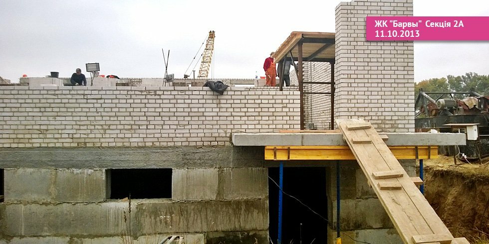

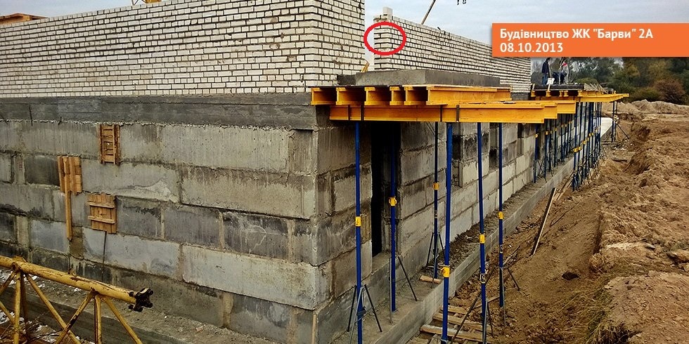

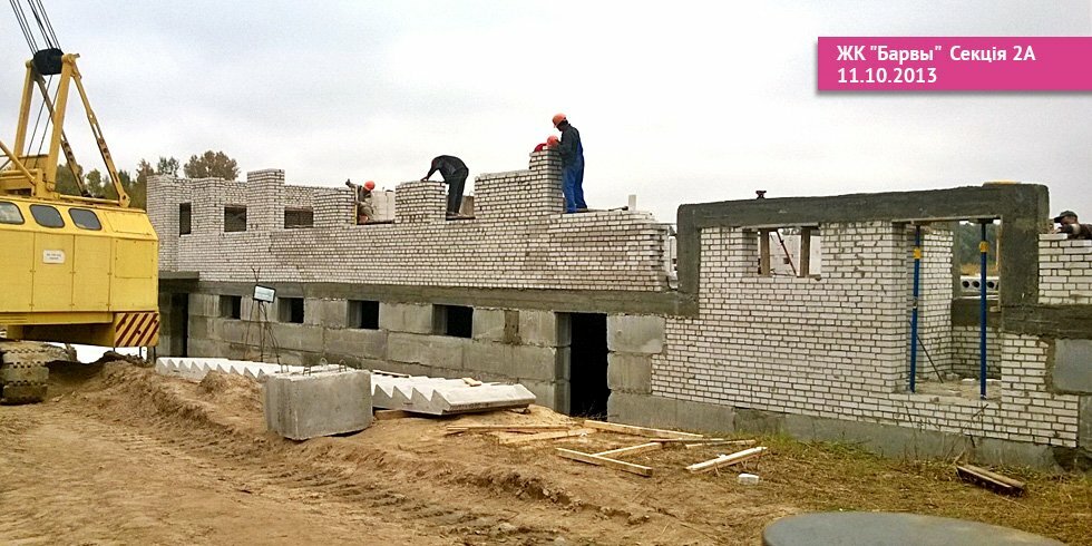

Domik Ai
штучний інтелект
38 275
09 вересня 2019
11 жовт 2013 12:41
"Барви", секция 2А

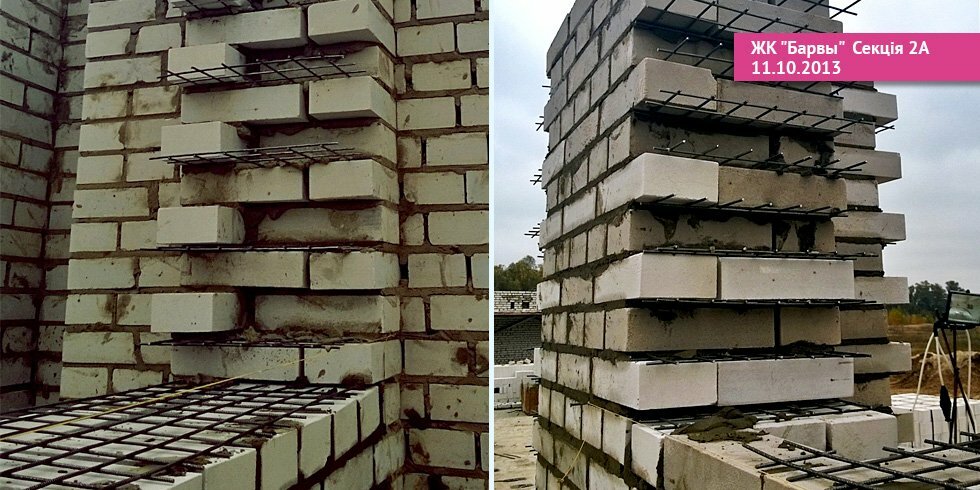

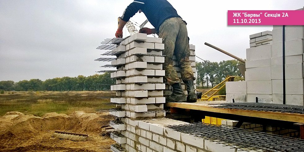

sergkk
s
63
08 жовтня 2013
11 жовт 2013 17:43
Цитата "Domik - Новострой":"Барви", секция 2А
[attachment=0]11_10_01.jpeg[/attachment][attachment=1]11_10_02.jpeg[/attachment][attachment=2]11_10_03.jpeg[/attachment][attachment=3]11_10_04.jpeg[/attachment]
а почему по такой технологии не строили таунхаузы?
эти фото показывают что таунхаузы построены с нарушением строительных норм
Таунхаусы всего 2 этажа - а не 10. Нормы могут быть другие.
