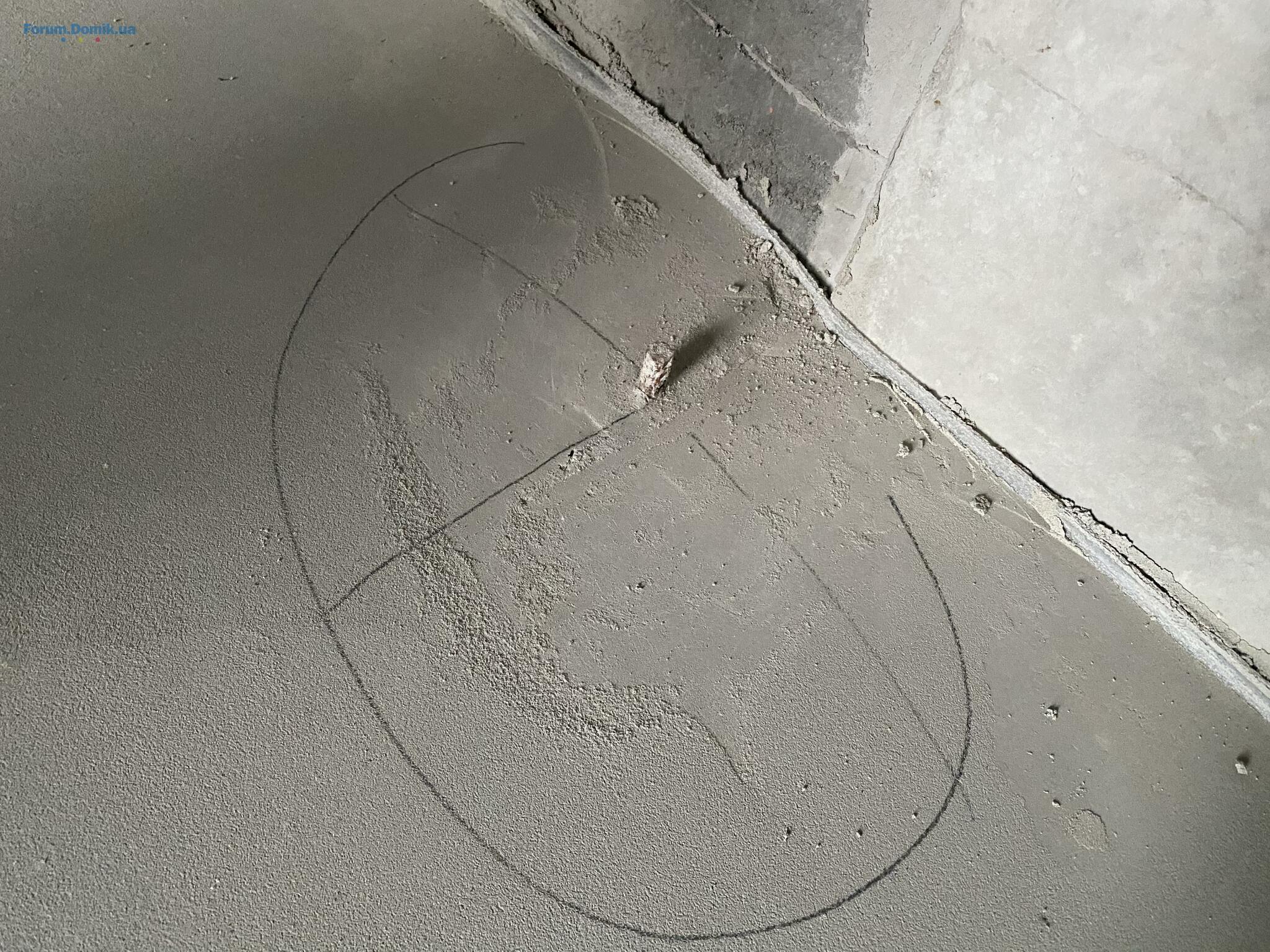

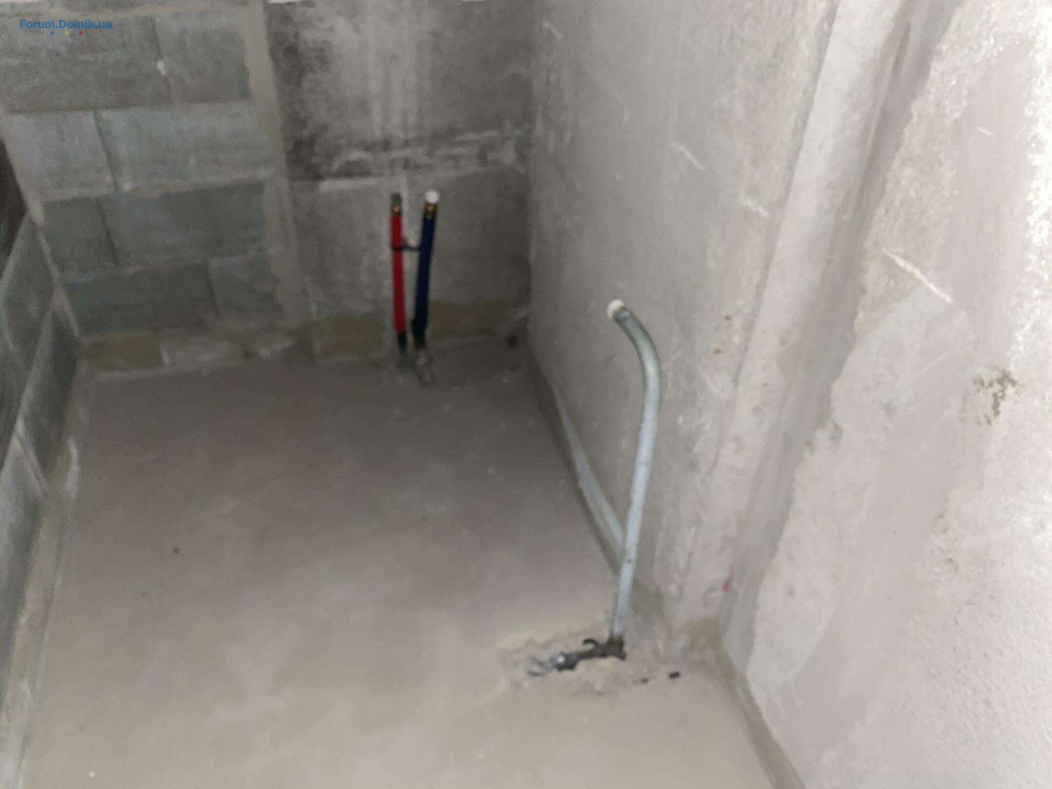

Добрый день, были на просмотре 2к квартиры 5 секции. Сама квартира достаточно ровно сделана.
Из минусов:
- Слив выведен только на кухню, а в туалет якобы забетонирован, скорее всего провтыкали и вывели только на кухню.
- Из пола торчал штырь в одной из комнат
- Перепады от монолита к кирпичу огромные большие см 10, а то и больше
- Потолки не обещанные 3м, а 2.7

Цитата "kristina_owl":Добрый день, были на просмотре 2к квартиры 5 секции...
Спасибо огромное за фото. Вы не подскажите, что это за третья труба в туалете на одном из фото (красная и синяя, как я понимаю, - вода).
И еще, возможно глупый, вопрос про перепады между монолитом. Это те зазоры которые под потолком красными кирпичами заложены на фото? Или это совсем другое понятие?
