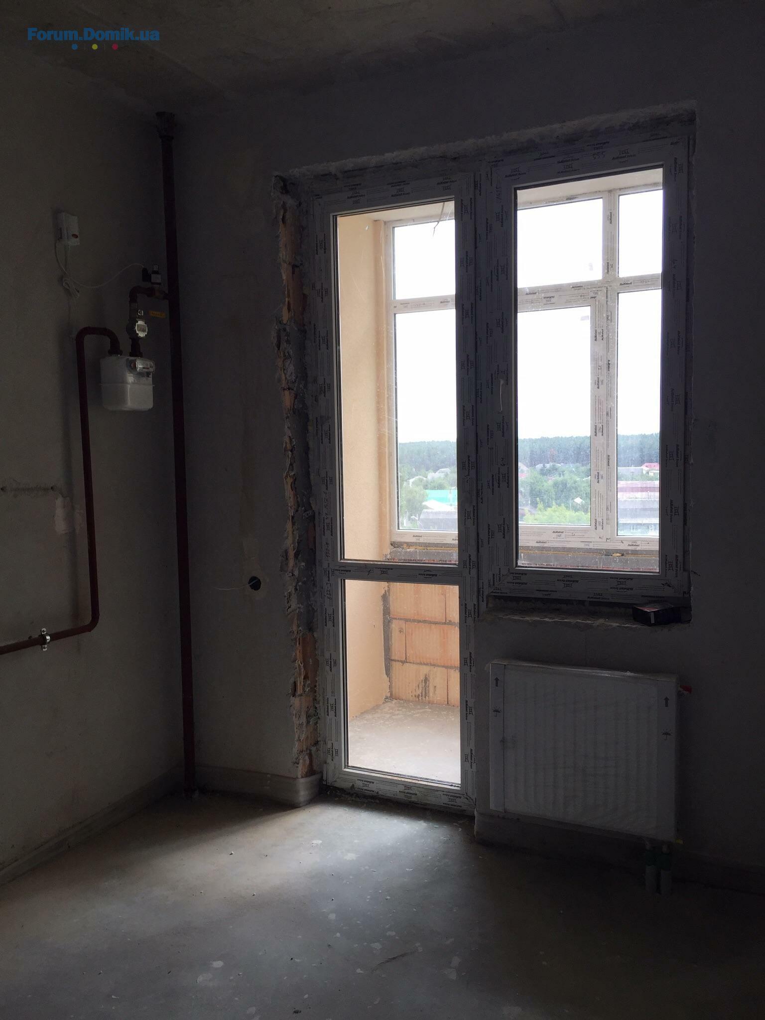

Оля, я тоже в 3 секции и меня очень удивило что на окнах нет подоконников и отливов, а у вас есть? Получается кто из мастеров захочет их ставить не понимаю.
Оляля
77
31 жовтня 2014
02 серп 2015 18:12
Цитата "OlgaBarb":Оля, я тоже в 3 секции и меня очень удивило что на окнах нет подоконников и отливов, а у вас есть? Получается кто из мастеров захочет их ставить не понимаю.
Хм, и у меня нет подоконников, интересно как было в первой очереди
У меня вот так выглядит

У нас тоже в 1 секции не было подоконников(
Rodrik
75
24 жовтня 2014
03 серп 2015 07:26
У мене в 3 секції теж немає підвіконня
developerKiev
d
57
18 серпня 2014
03 серп 2015 07:36
Да, нигде нет подоконников.
Для установки подоконников нужно откосы делать сразу.
Поэтому и не ставили.
Подоконники есть в Эпицентре например, пластиковые и из камня.
