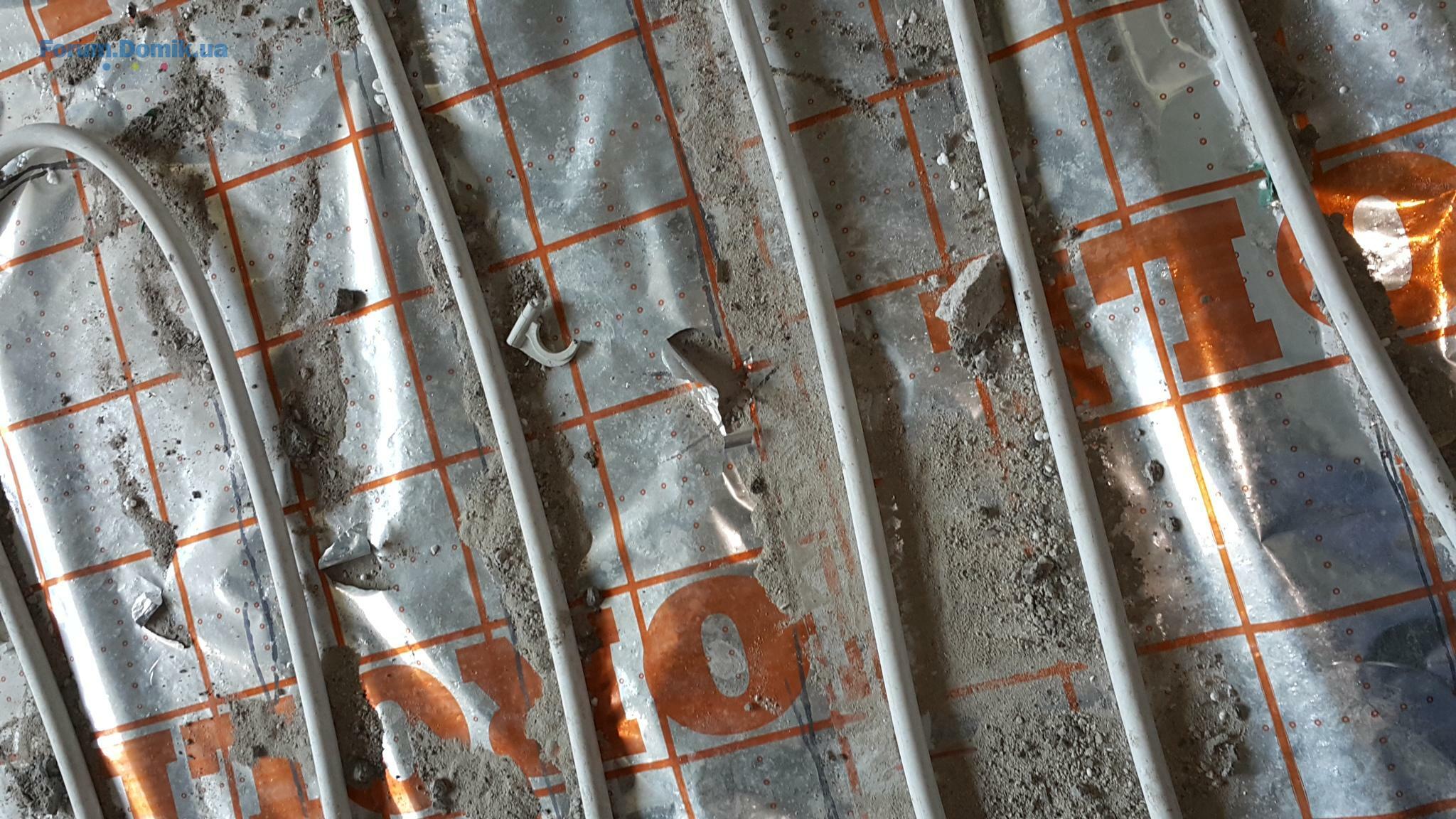

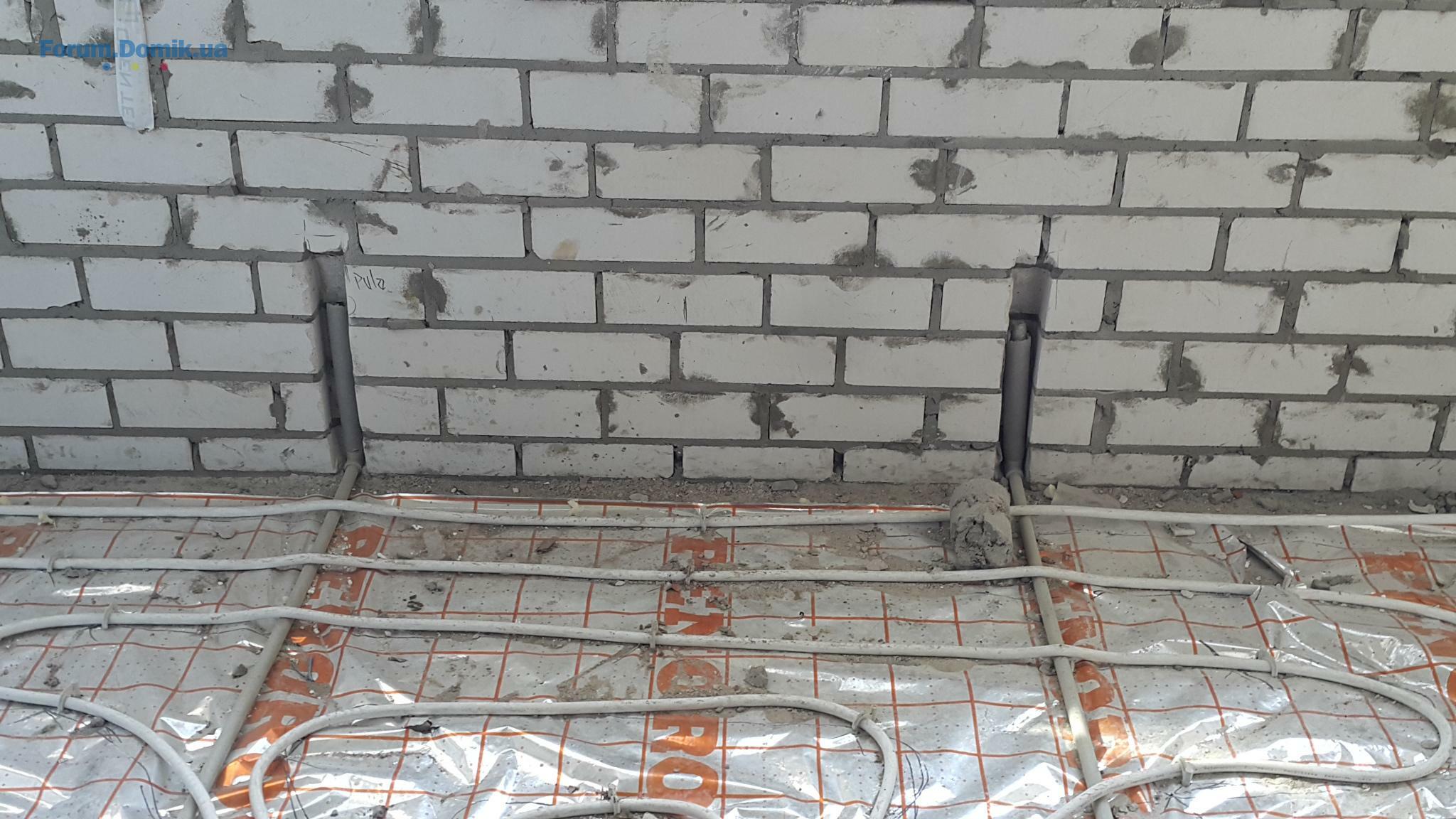

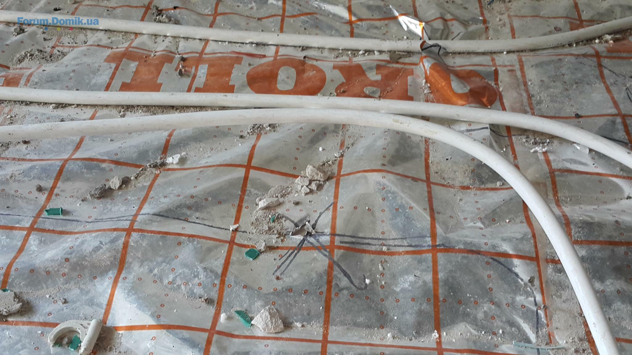

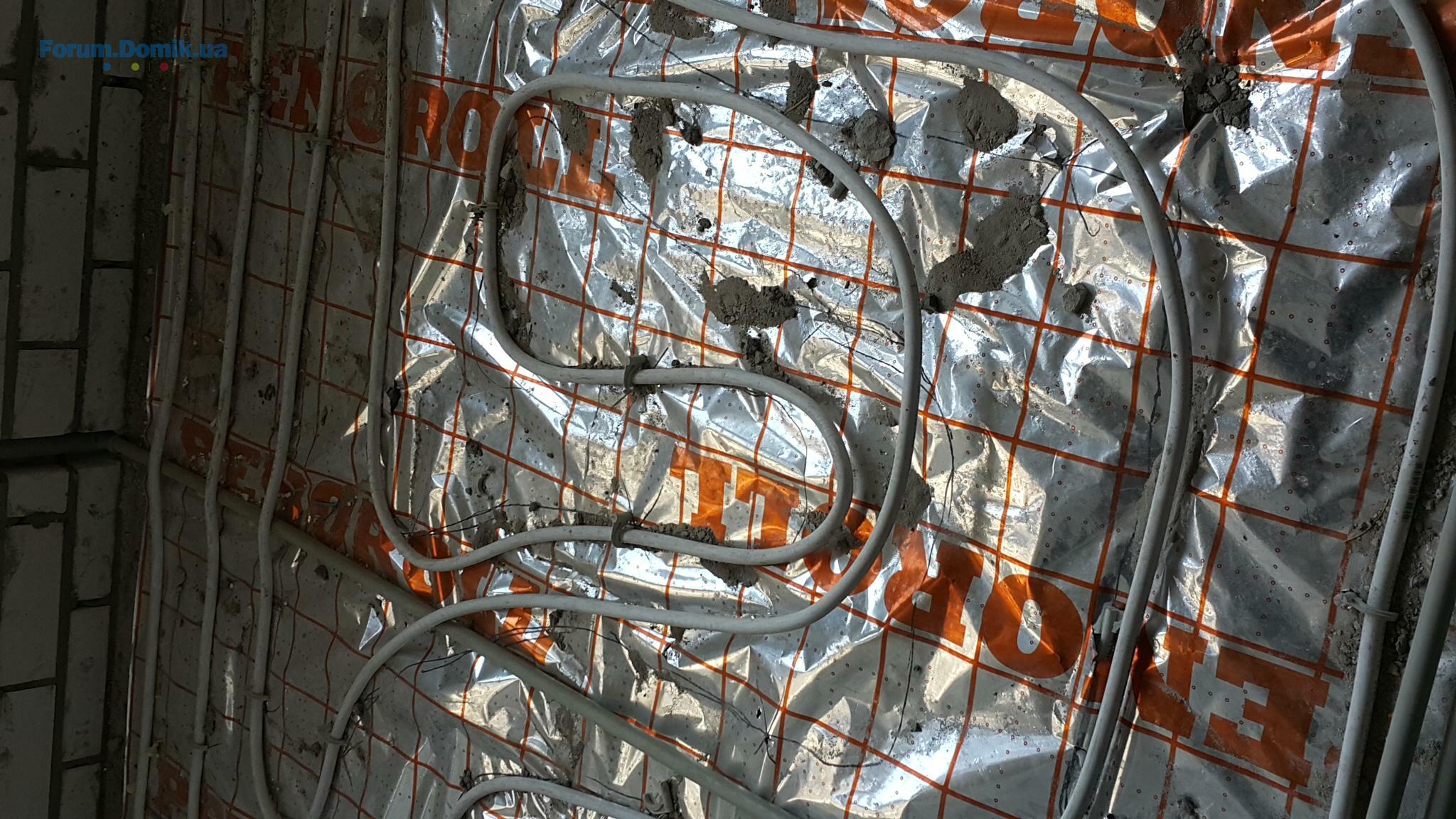

Добрый день, на соседнем форуме выкладывал фотографии как выполнен теплый пол в секции № 3. Хочется задать вопрос нашему многоуважаемому застройщику, что включает цена за 430 грн/м2 и получить комментарии
о "качестве" укладки.Людмила Прокофьевна

заказывал теплый пол, 3 очередь, стяжки еще нет, доберутся к моей квартире дня через 4, ситуация с состоянием похожая. Звонил Юре, у которого и заказывал эту услугу, он в курсе происходящего, обещал все исправить до заливки. В пятницу заеду посмотрю на исправления. Берите все на свой личный контроль, потом будет поздно...
