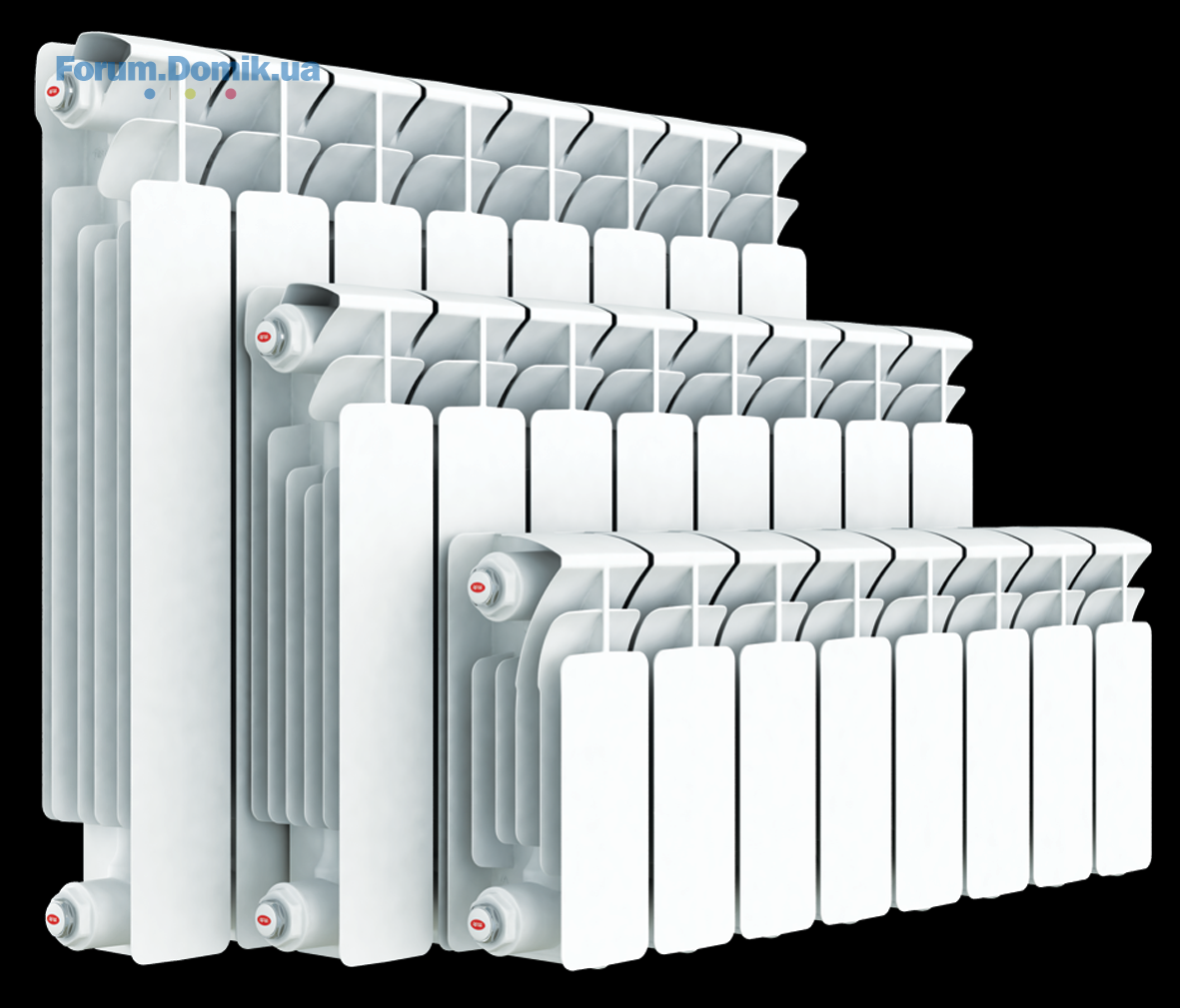

Уважаемые соседи,у кого есть какие идеи как можно красиво и тепло изменить чудо радиатор ,который стоит напротив витражного окна?
ceyvo
c
49
31 січня 2016
12 квіт 2016 08:07
Цитата "Dementeva":Уважаемые соседи,у кого есть какие идеи как можно красиво и тепло изменить чудо радиатор ,который стоит напротив витражного окна?
Есть специальные маленькие радиаторы:
У нас стоят средние
Lenchi
L
67
15 серпня 2014
12 квіт 2016 08:09
Радиаторы есть низкого размера. Это не проблема его поменять.
[attachment=0]base.png[/attachment]
У нас стоят средние
Под витражным окном расстояние от пола до подоконника 40 см. Для правильного и эффективного обогрева должен быть зазор снизу от пола минимум 8-10 см и сверху от радиатора до подоконника 8-10 см. Получается, что радиатор должен быть по высоте 20 см, а таких нет. Радиаторы, которые стоят в квартирах Purmo (Финляндия) стальные. Со слов специалиста и по отзывам в интернете эти радиаторы не предназначены для высоток и они прийдут в неисправность (дадут течь или разорвет) через 3-5 лет из-за больших скачков и гидро ударов. Может кто подскажет где можно найти радиатор биметалл 20-25 см по высоте.
