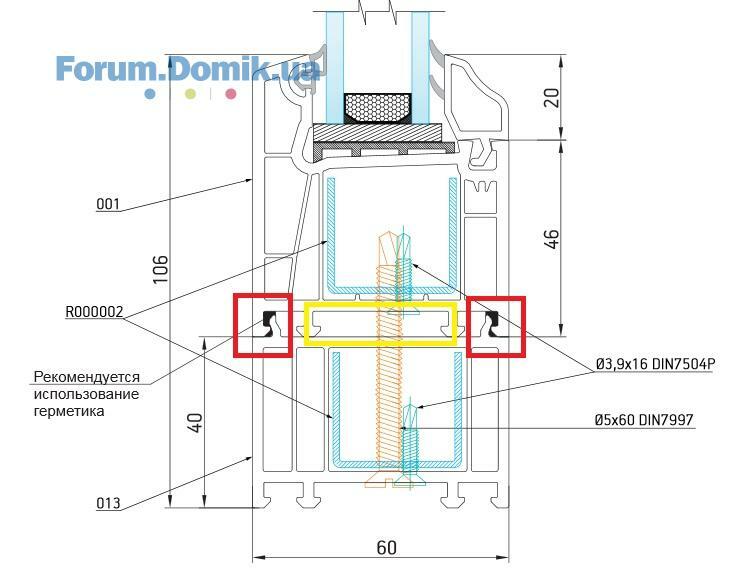

Цитата "Andrew_flat880":
Как проверить герметизацию соединений между рамой и доборами?
Не должно быть никаких щелей, неровностей и деформаций, если щель есть, то она должна быть обработана герметиком, а главное со стыка не должно сквозить и собираться конденсат.
Обычно в целях экономии, раму и добор монтажники клеят на пену по середине (обведено желтым) и скручивают саморезами, этого вполне достаточно. Но вот проверить наличие пены на смонтированной раме невозможно. По технологии ж рекомендуется герметизировать сами замки (обведено красным), тогда герметик видно, если он там есть.
На фото соединения плотные без зазоров, а это уже хорошо. Но вот это место стоит хорошо проверить
Также для сбережения тепла придется дополнительно утеплять эти участки.

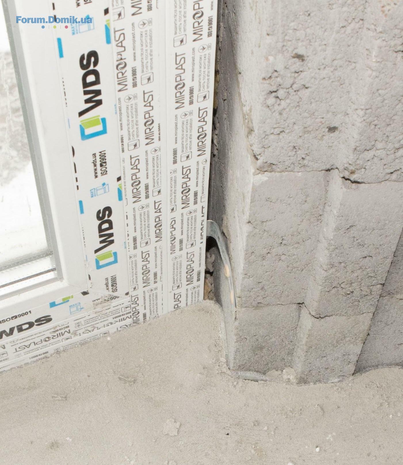

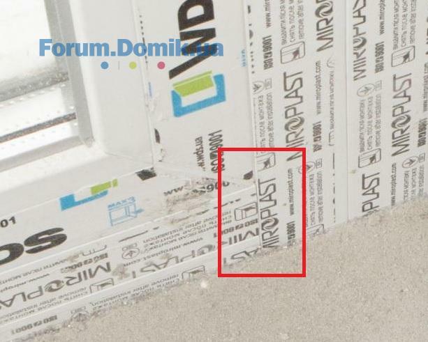

Спасибо!
Там герметиком и не пахнет... и сомневаюсь что пеной задували.
герметизировать и утеплять откосы в любом случае надо
