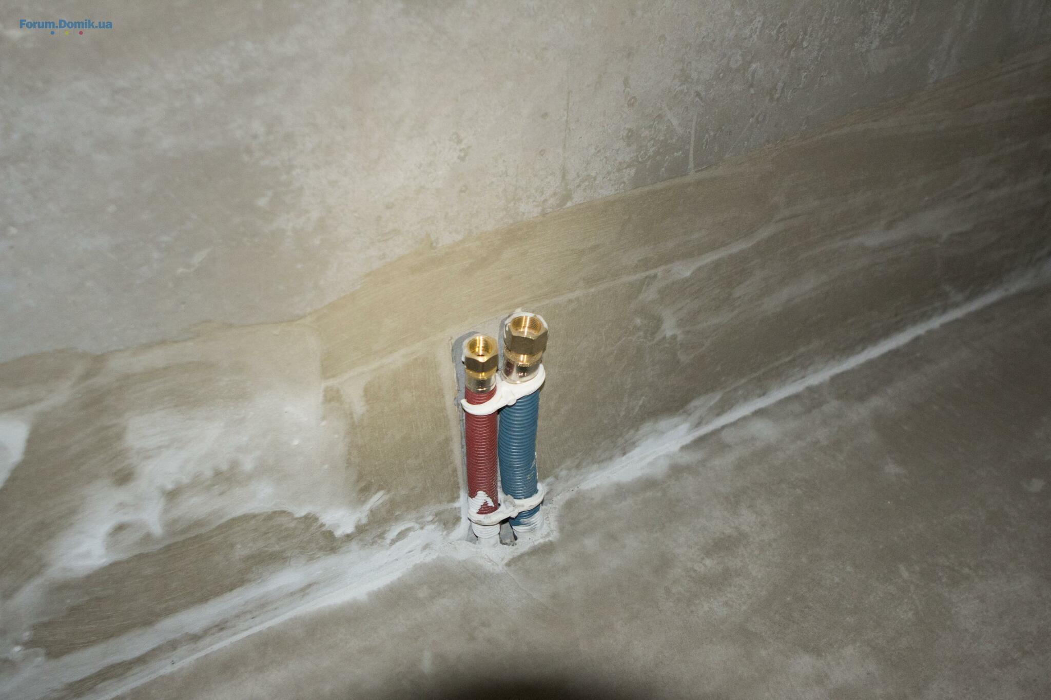

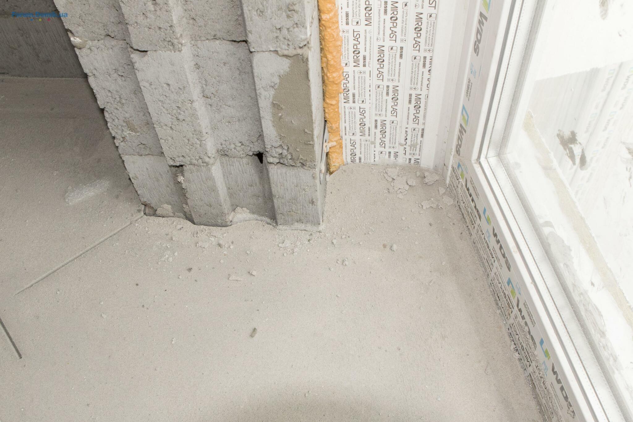

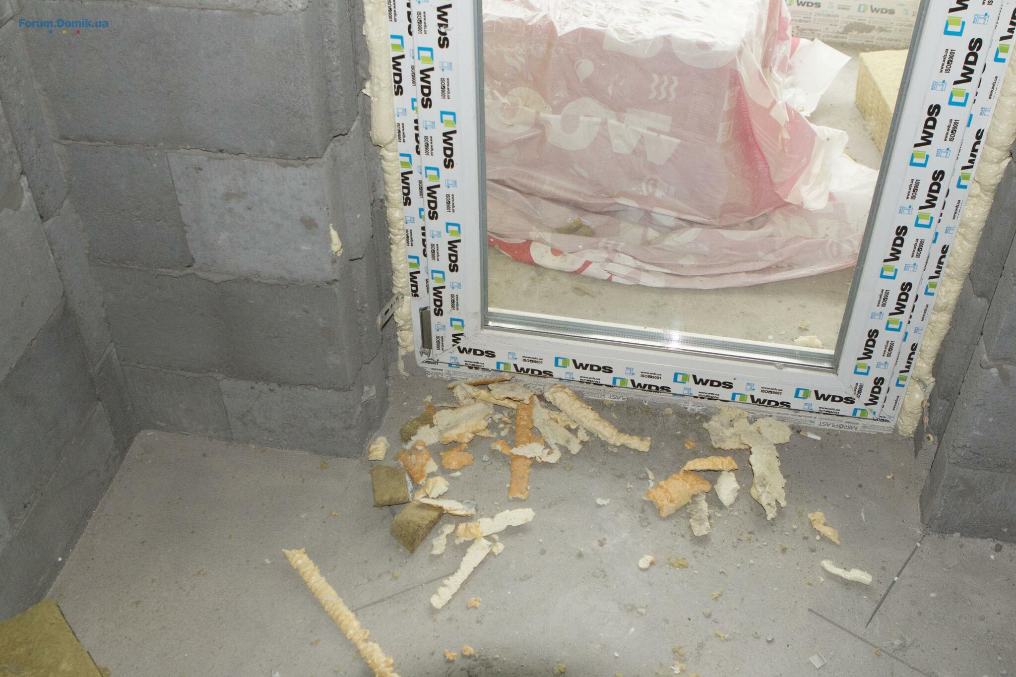

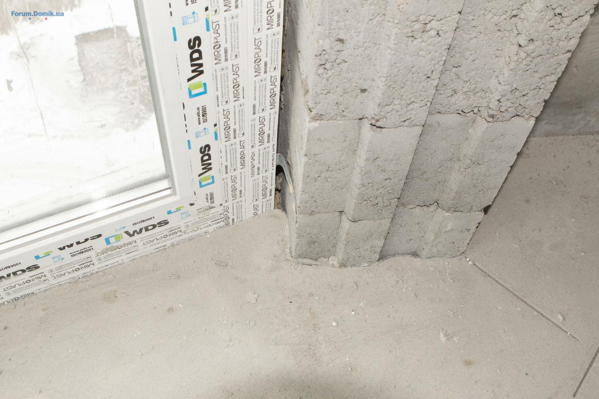

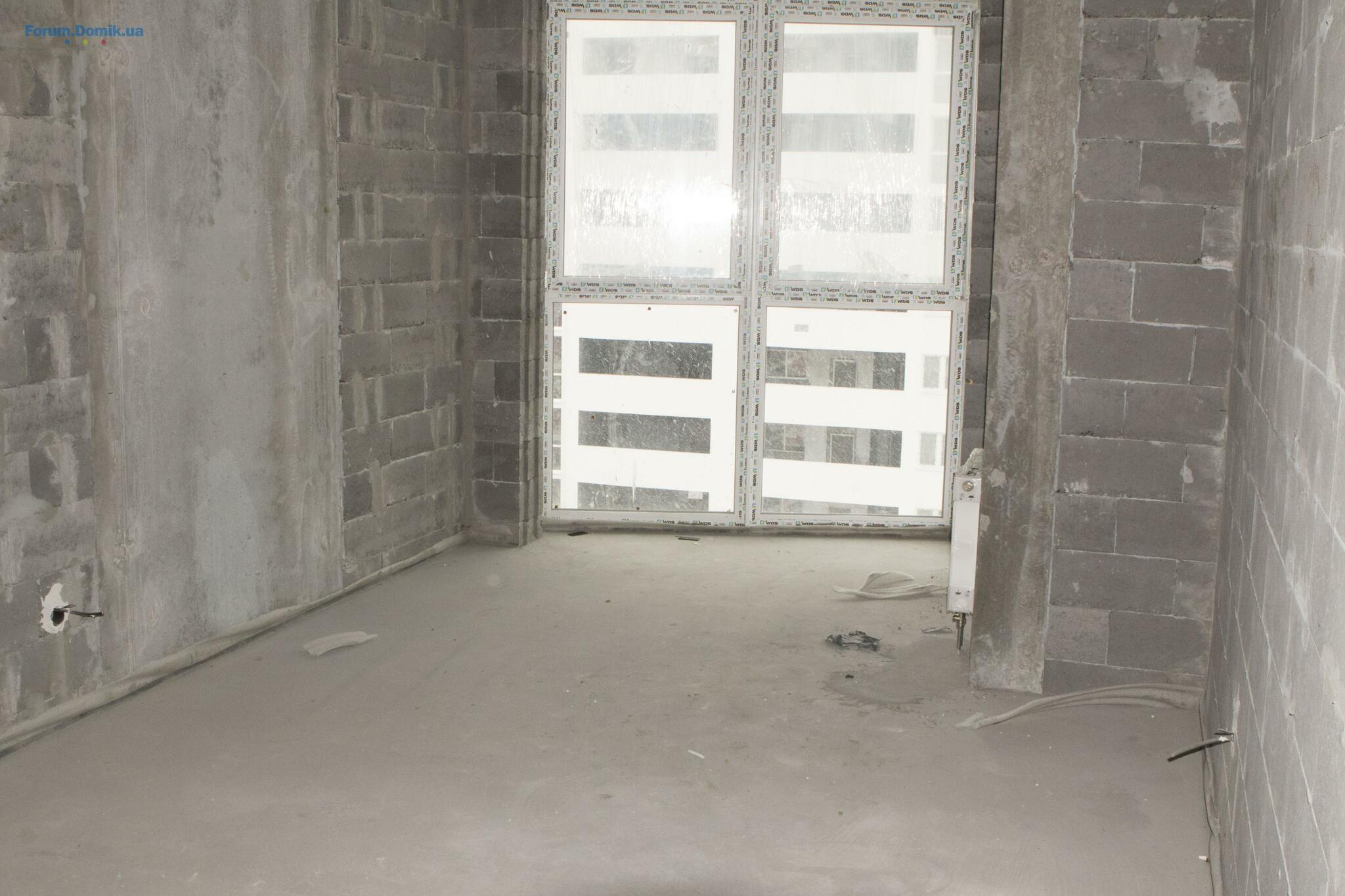

Цитата "Max_77":Тоже сегодня с утра был. Впечатления хорошие. Рассказали, что работы еще хватает, в основном отделка и покраска, покраску отодвинули на теплое время. Ориентир вручения ключей - май месяц. БТИ еще не приходили, только подвал отмеряли, но по квартирам еще никто не ходил. Еще проверяли радиацию. И пока все. По квартире (однушка, 50,33 кв.м.) - чисто и аккуратно. Пол ровный. Такого как на фото выше - нет. Мелочи конечно есть, как например у окна в углу небольшая дырка в полу - тупо не залили. Вопрос - на уровне пола между стеной и стяжкой лежит какой то материал, как прокладка какая то. Что это? Из-за этой "прокладки" по углам образовались не залитые карманы (в пару см, но все таки). В остальном - понравилось. Буду долбать потом, что бы замазывали эти щели на уровне пола. Про розетки и тд тоже сказали, что потом все будет.
Демпферная лента

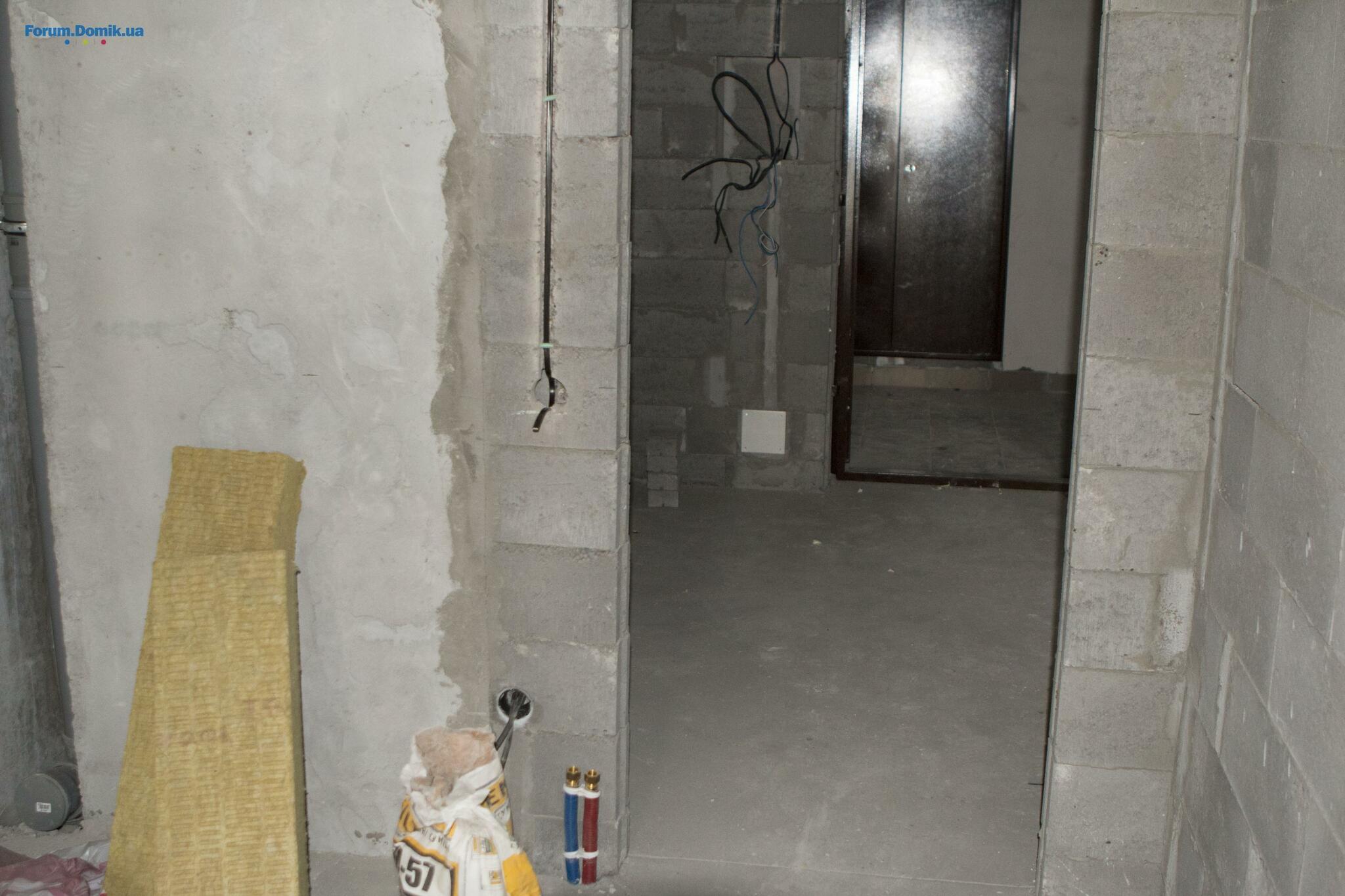

Сегодня на 24-м этаже, секция Е

Цитата "kc-design":Демпферная лента
получается, у нас в квартирах плавающий пол?

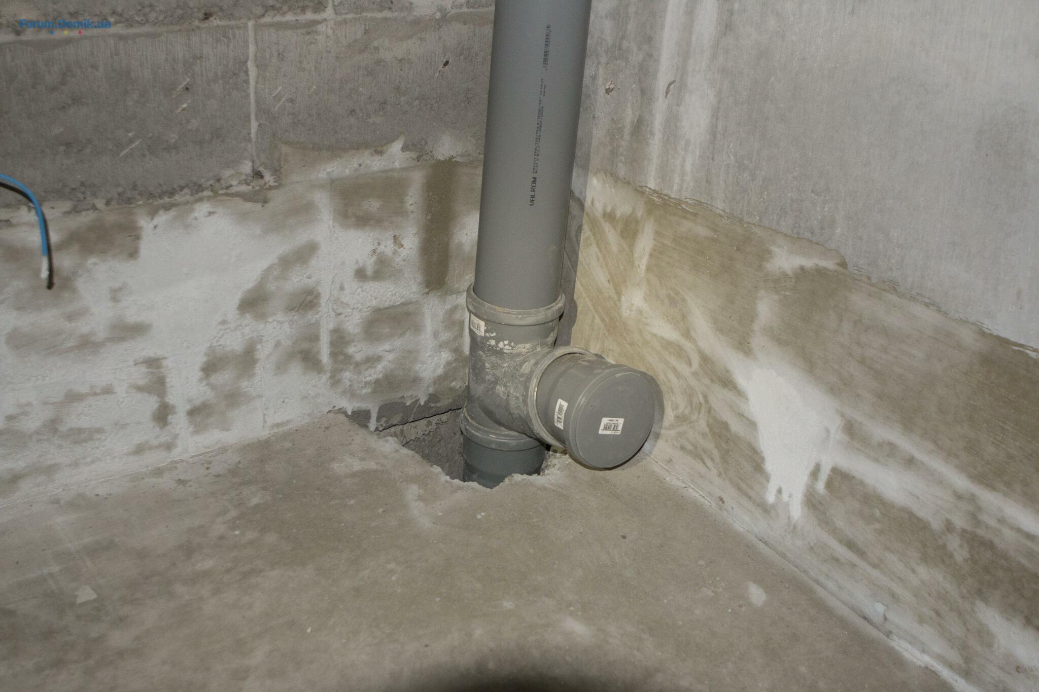

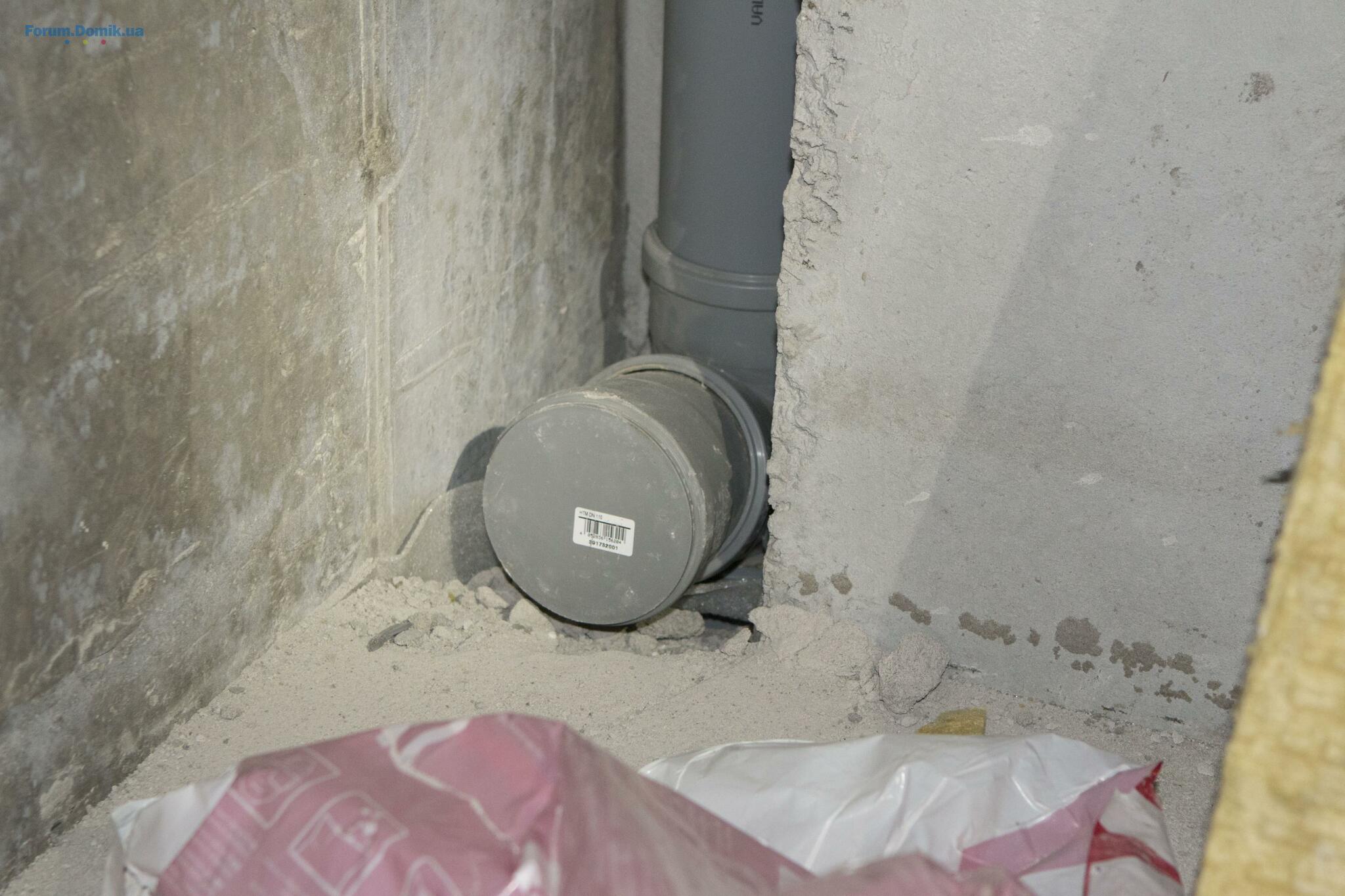

Спасибо за фото!

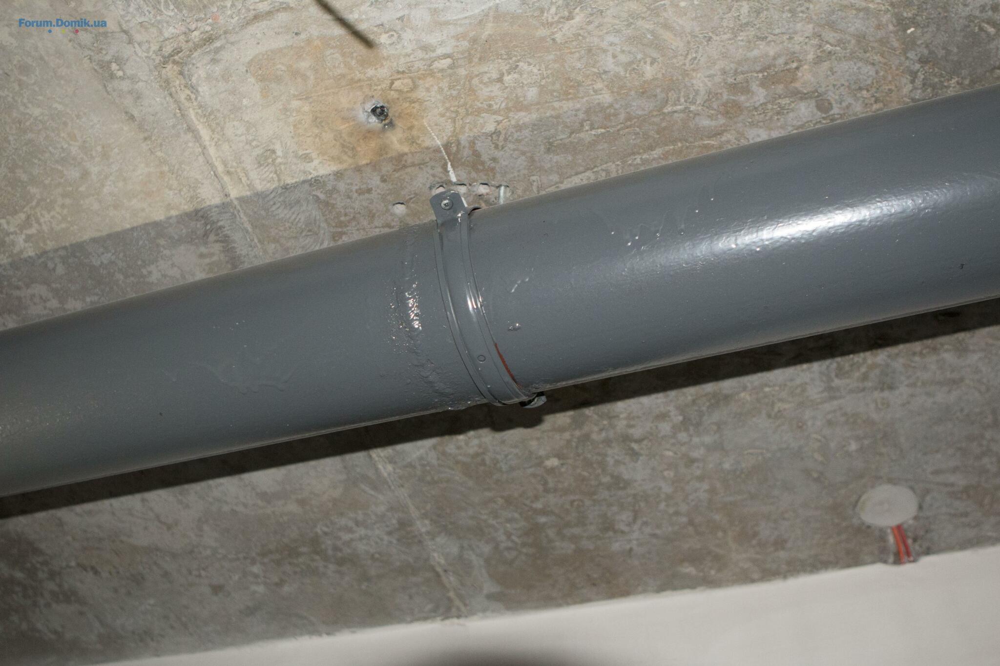

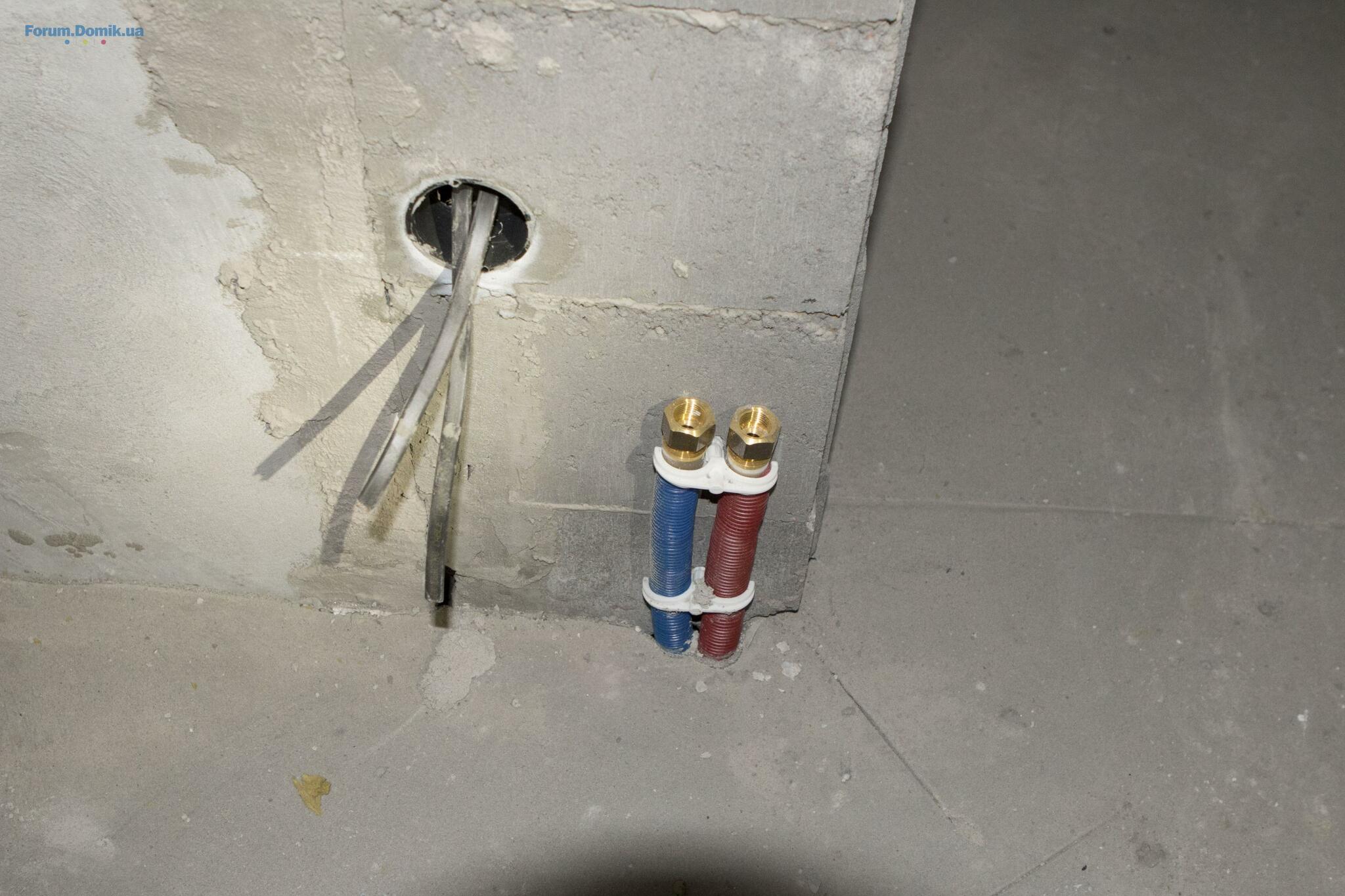

В ванной дырка насквозь около канализационной трубы?

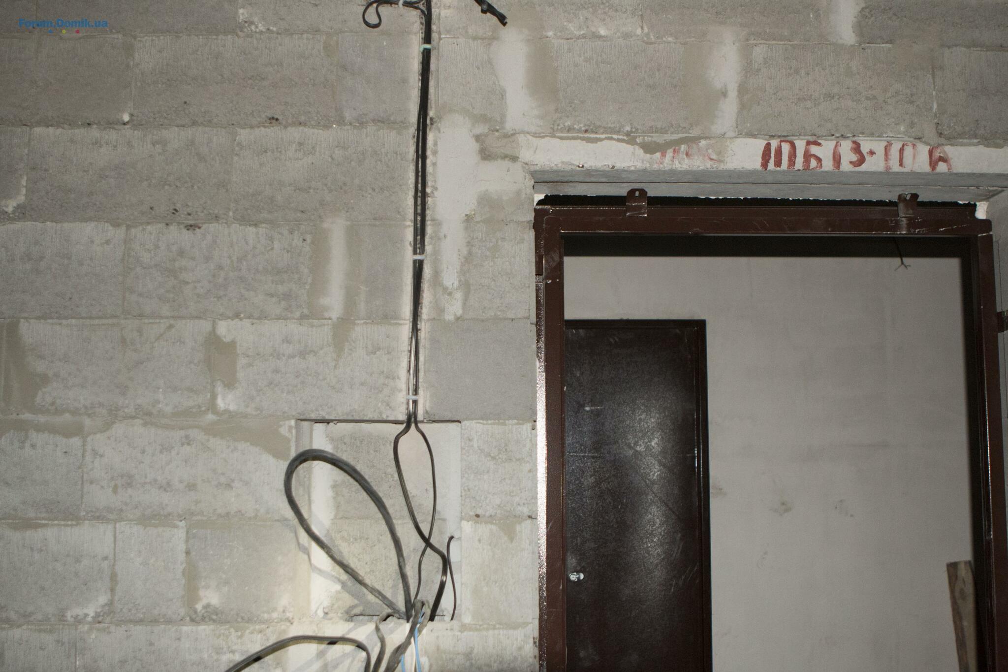

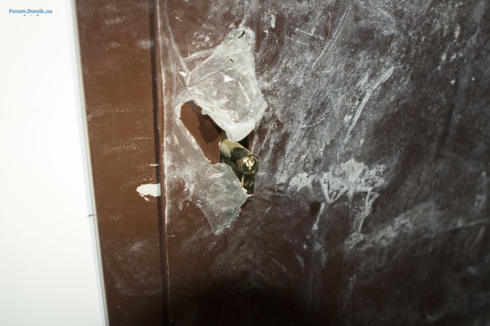

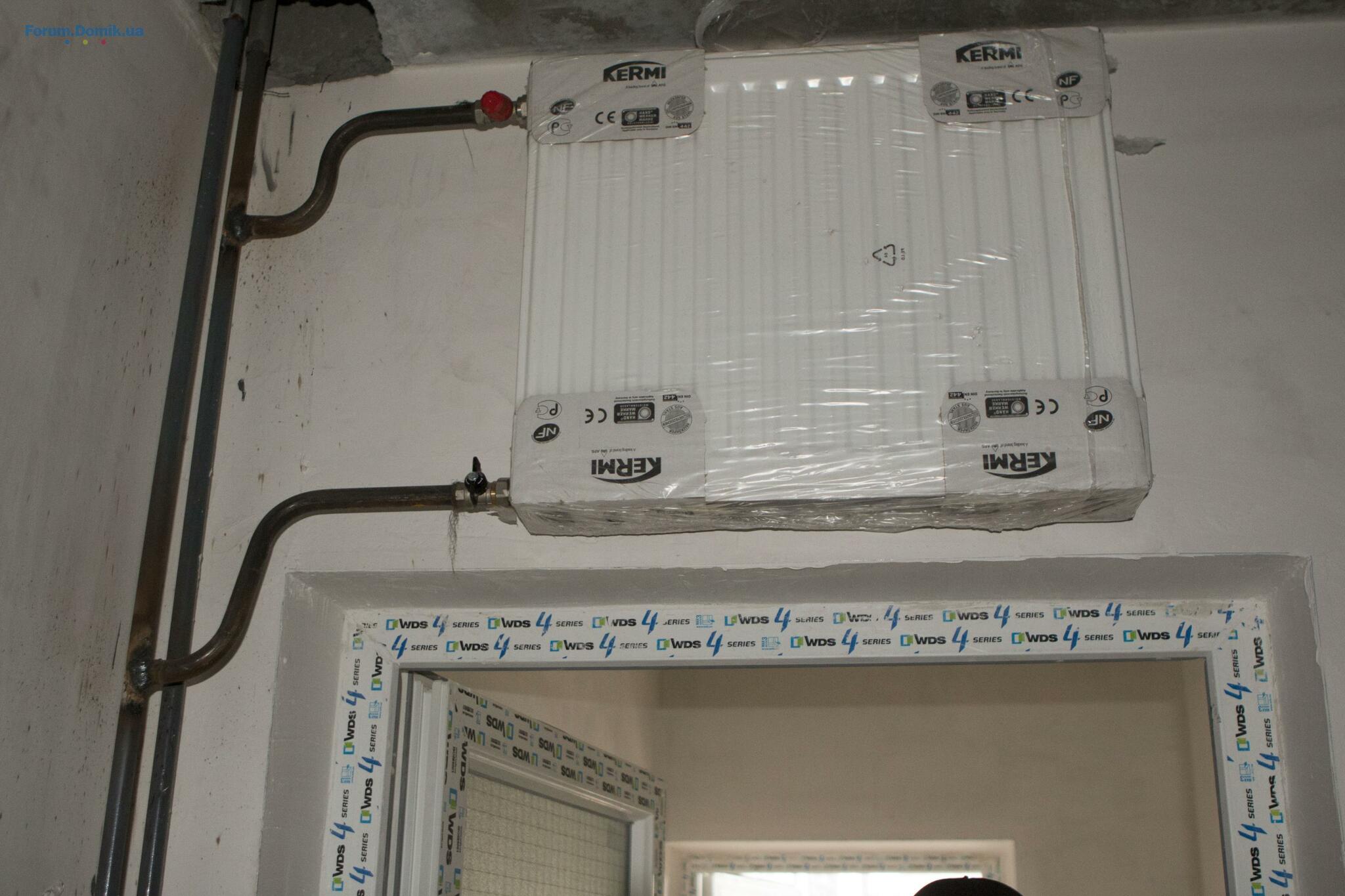

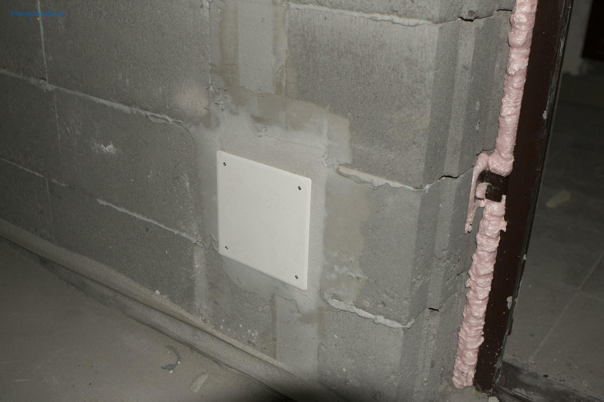

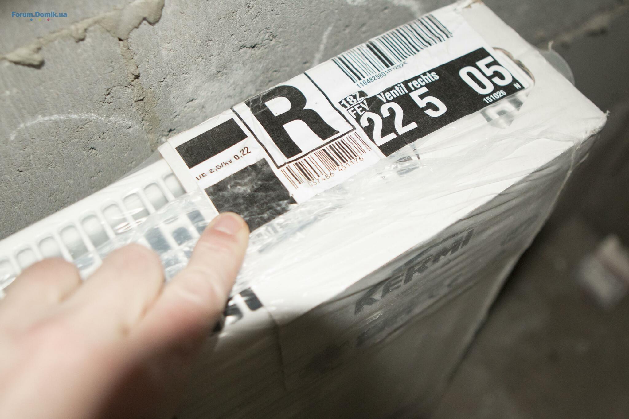

Если не нарушили технологию то да.

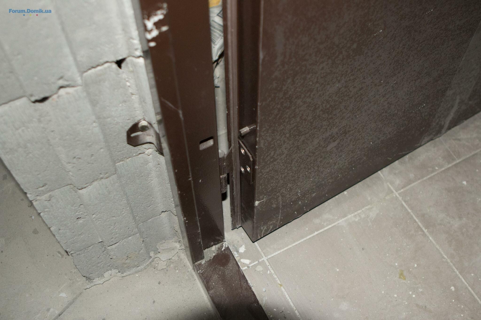

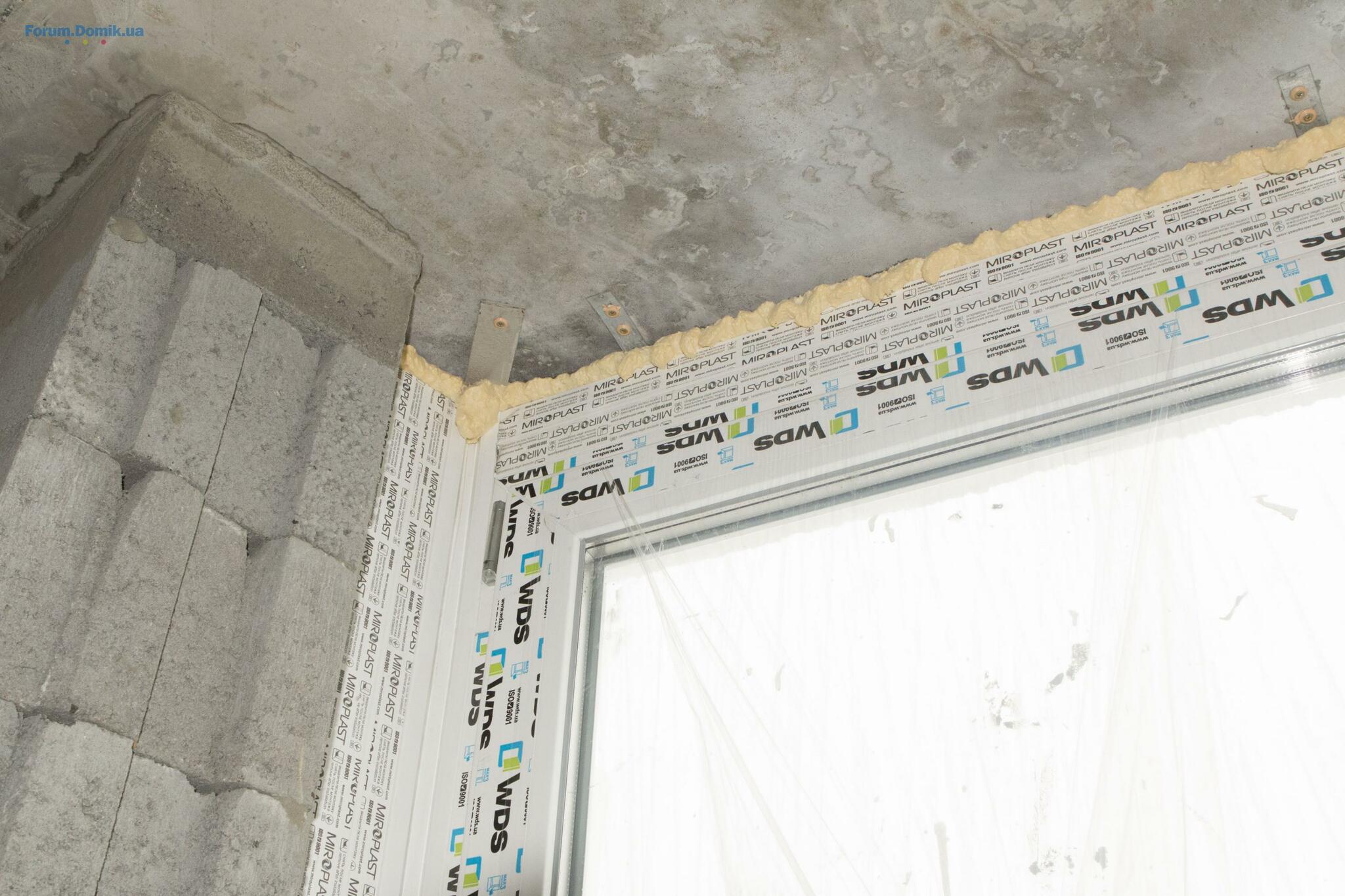

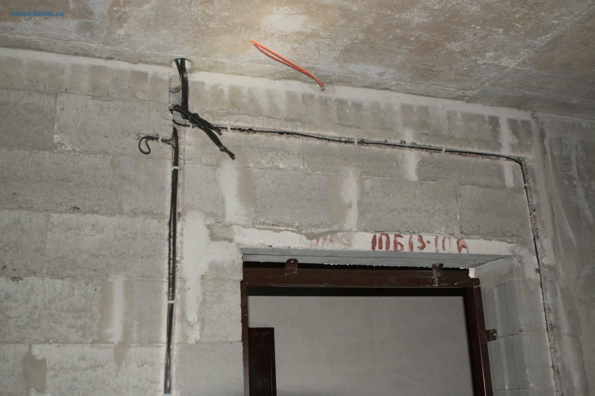

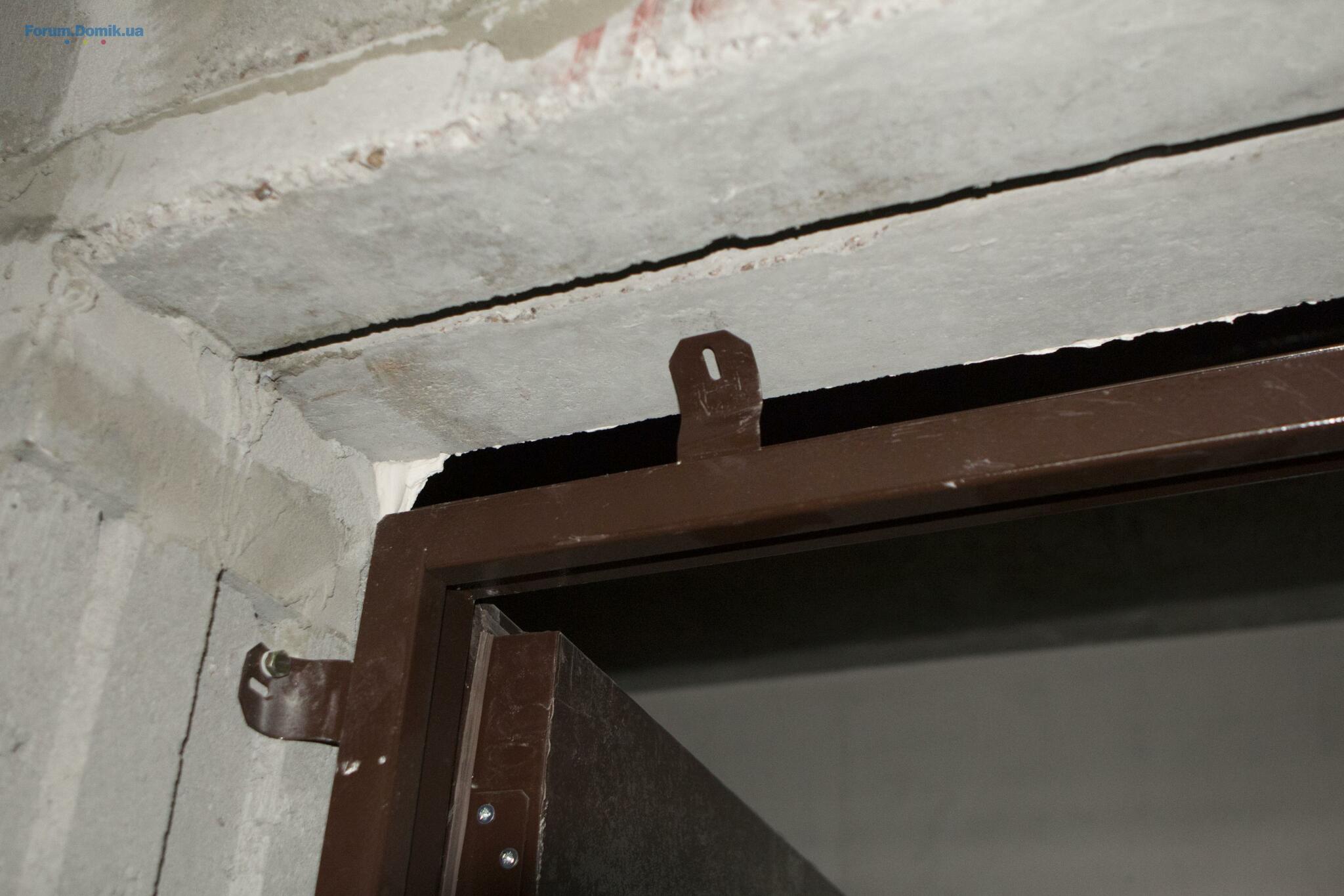

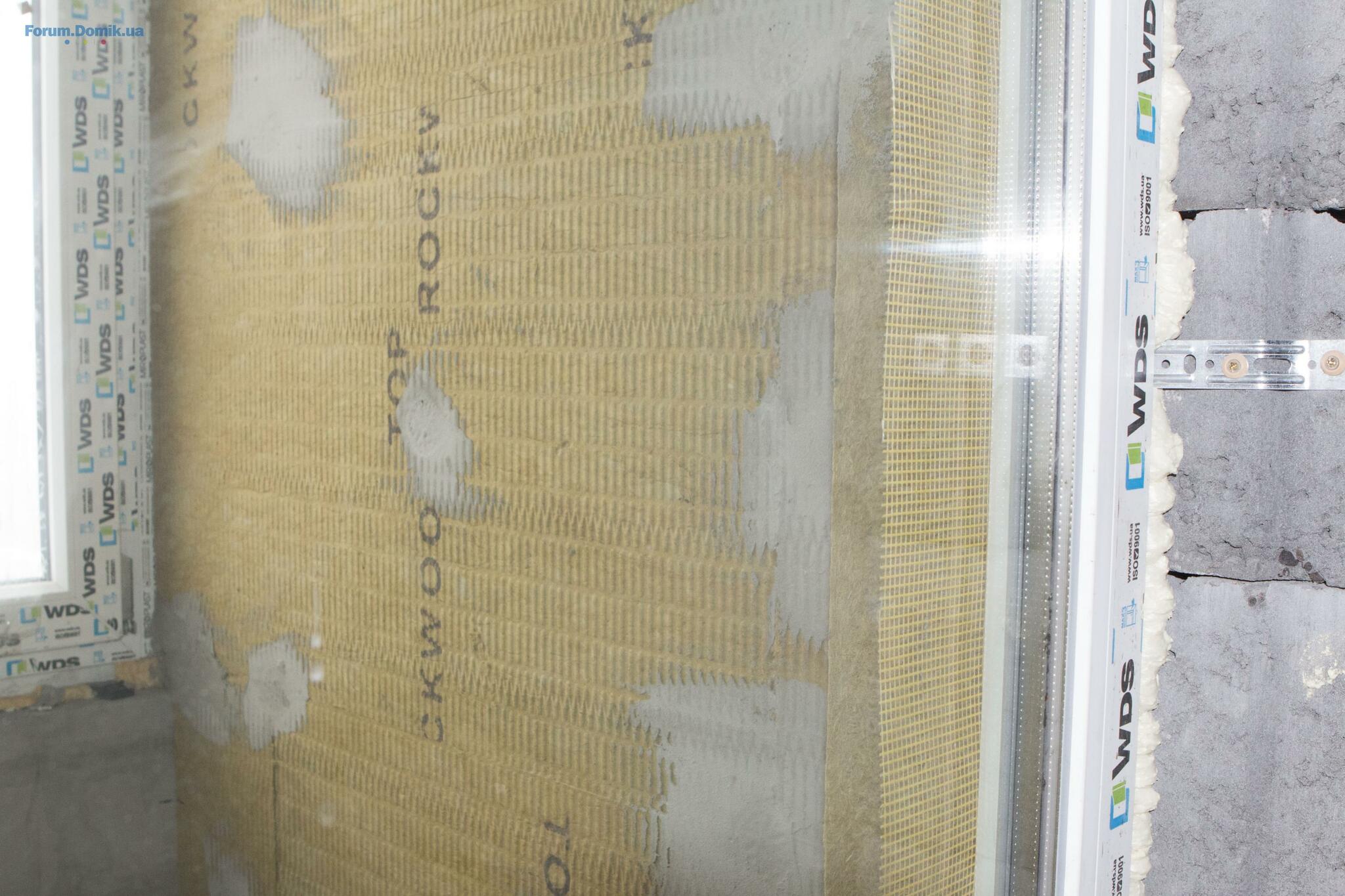

На одном из фото не пропенен шов по раме, желательно проверить есть ли в доборах металл (например магнитом), так же наличие анкеров и герметизацию соединений между рамой и доборами.

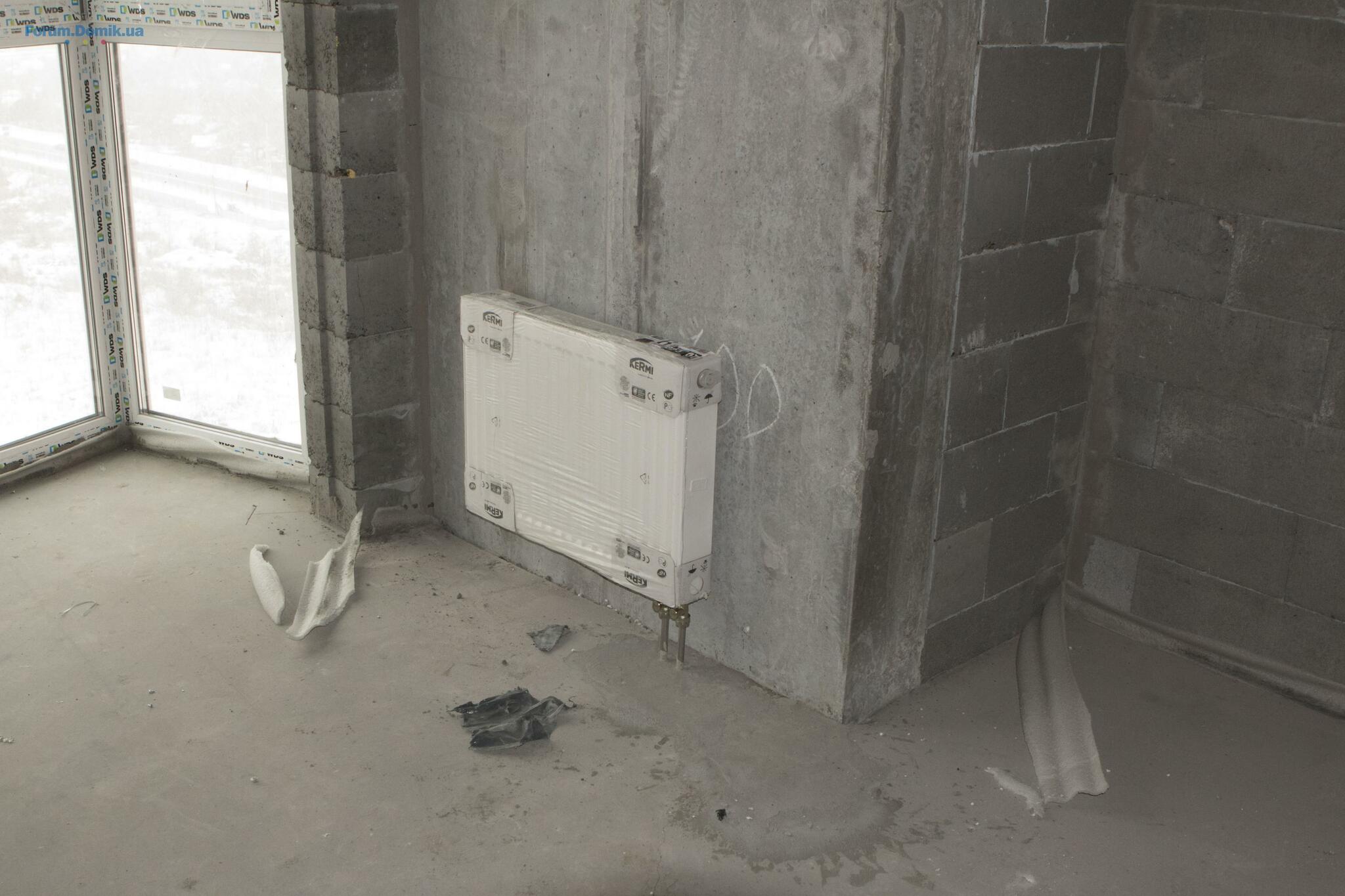

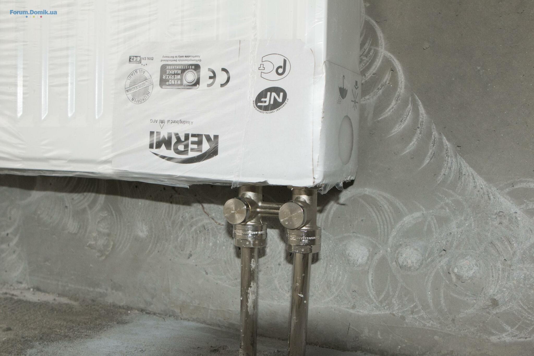

Радует наличие гидроизоляции в с/у и нормальное подключение радиаторов. Дырка вокруг трубы, ну как для будущего ремонта это плюс, можно поправить тройник как надо, а так да косяк.
Двери однозначно менять с усилением стены и проема.
Стяжка уложена с нарушением ДБН
да, окно к соседям...
а еще заметил в стене в комнате вертикальную щель в 2-3мм между несущей бетонной колонной и кладкой из блоков

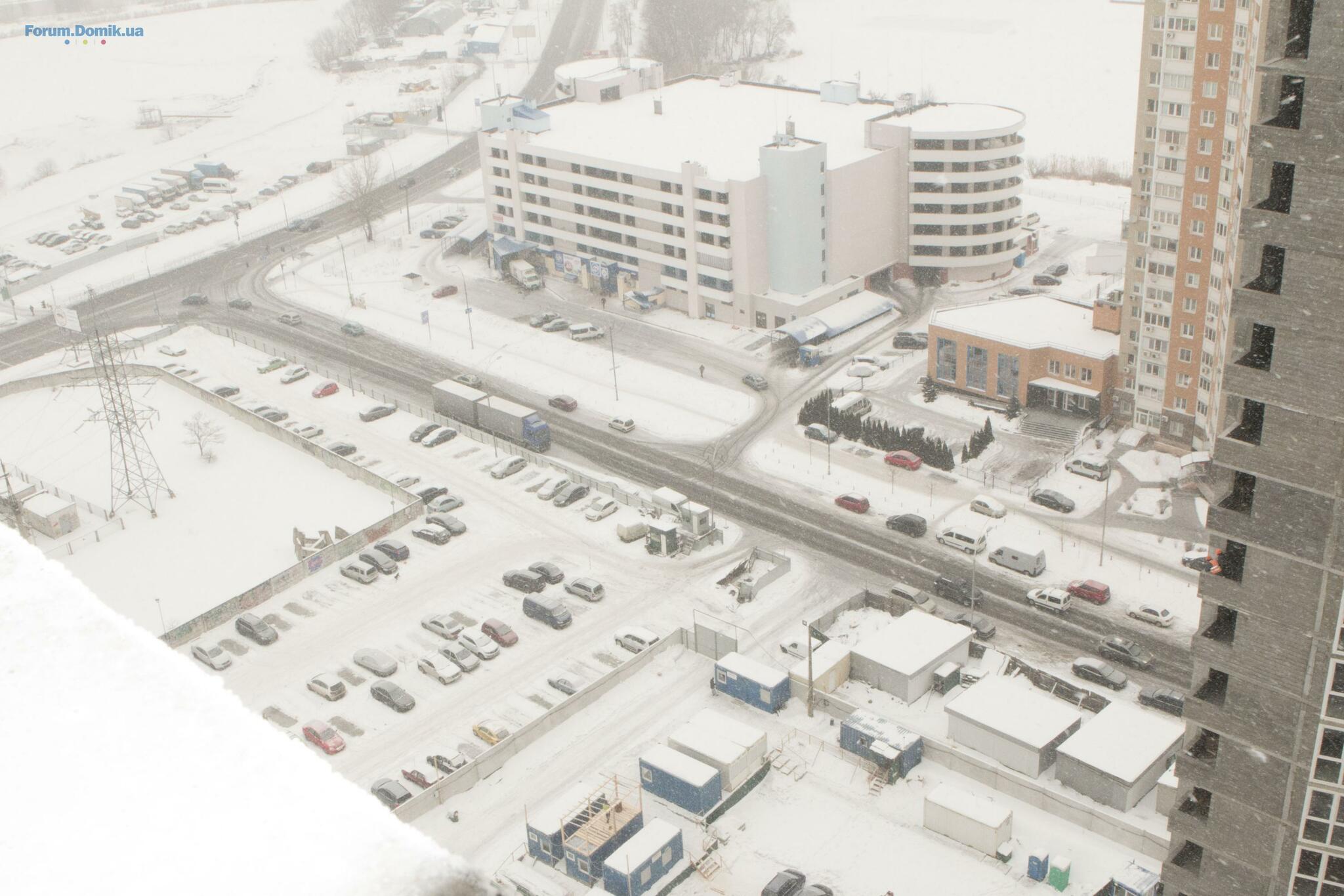

Еще фото с 24-го этажа секции Е
Andrew_flat880
69
29 жовтня 2015
25 січ 2016 17:45
и еще немножко
Andrew_flat880
69
29 жовтня 2015
25 січ 2016 17:48
а это на 20-м этаже, секция Е
Andrew_flat880
69
29 жовтня 2015
25 січ 2016 18:12
Как проверить герметизацию соединений между рамой и доборами?
Я считаю, что открытая канализационная труба и дырка вокруг - это хорошо... можно поправить тройник как надо и сделать шумоизоляцию трубы

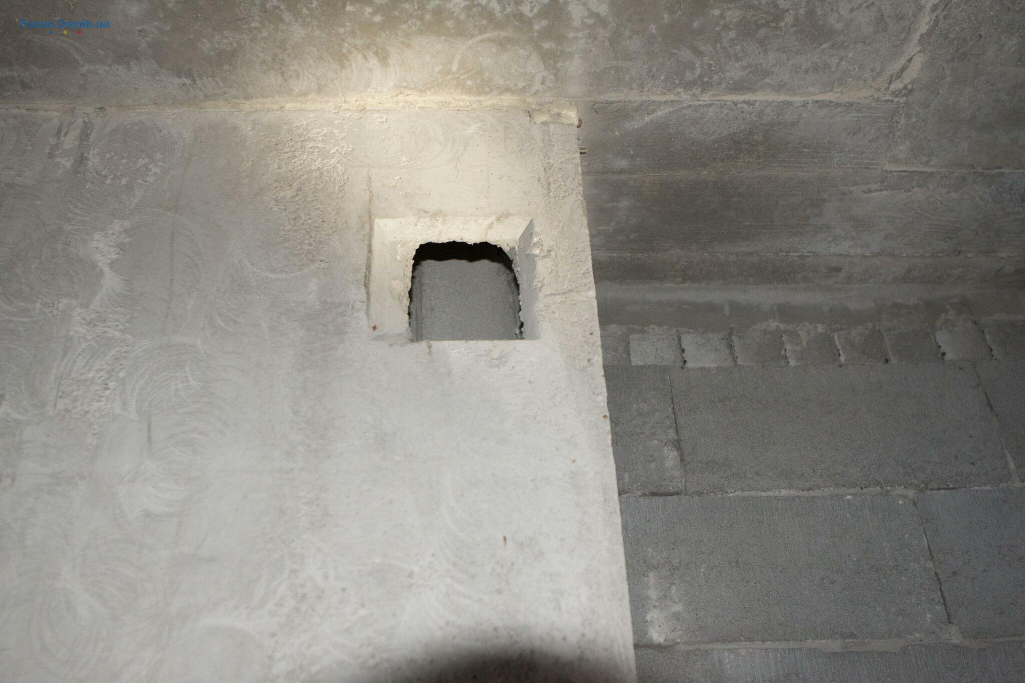

Цитата "Andrew_flat880":Еще фото с 24-го этажа секции Е
Как-то странно видеть мокрую точку рядом с электро точкой
Да и сам завод воды в оригинальном месте - прямо возле входа...
Это только меня смущает?

Цитата "rifleman":
Как-то странно видеть мокрую точку рядом с электро точкой![]()
Меня тоже

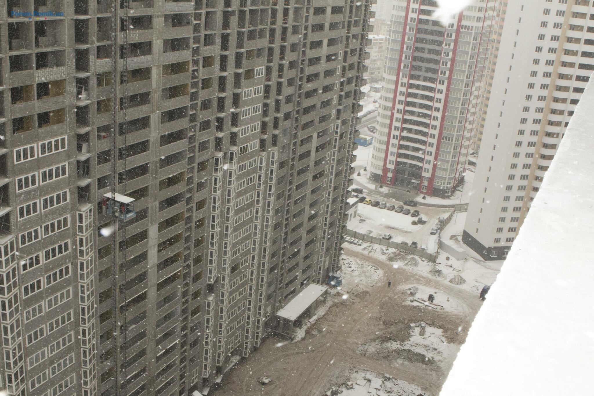

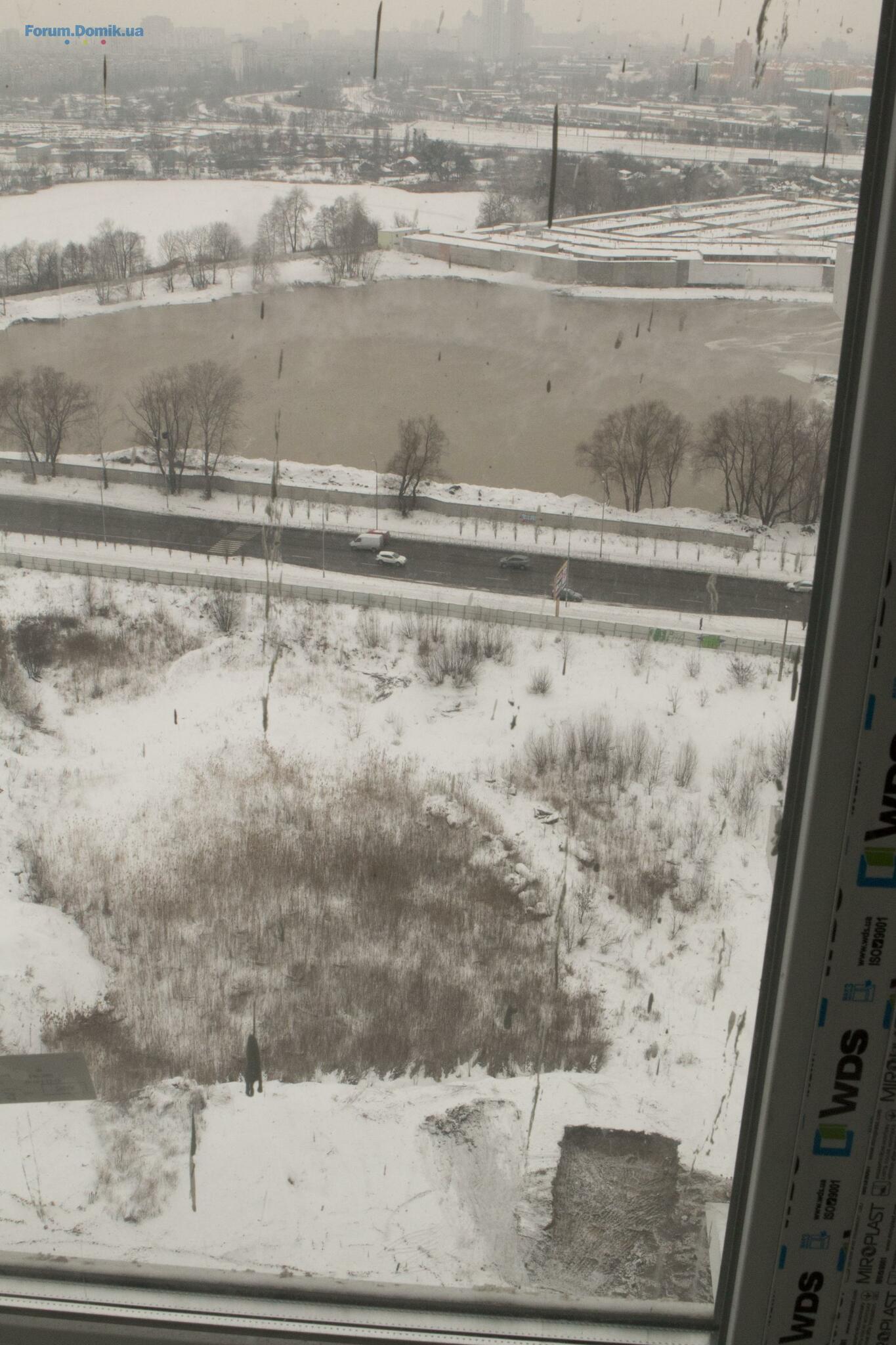

Очень красивый вид из окна! Не думала, что такая ощутимая разница между подъездами.
П.С. очень странно такое соседство, и особенно прямо у двери отвод воды. Там же наличники даже не поставить))))) кошмар!!
