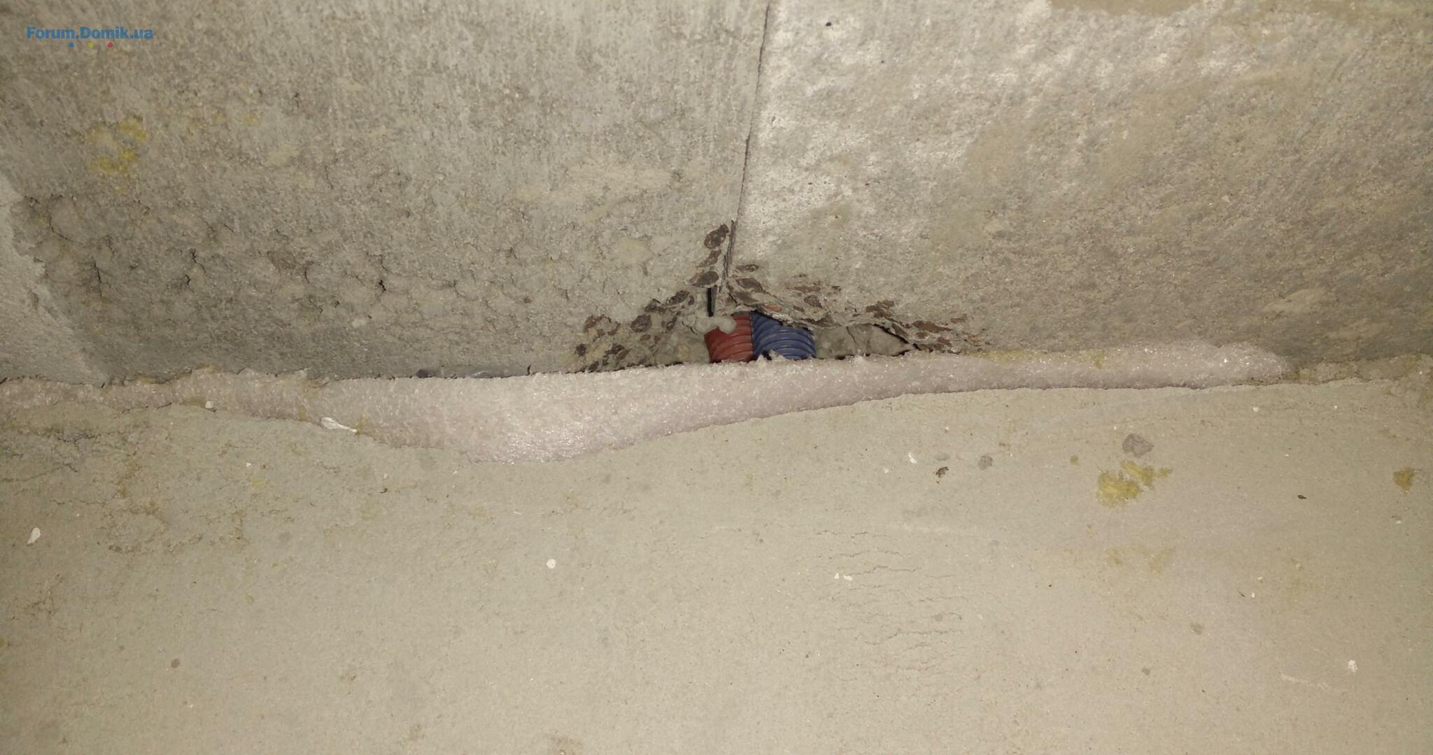

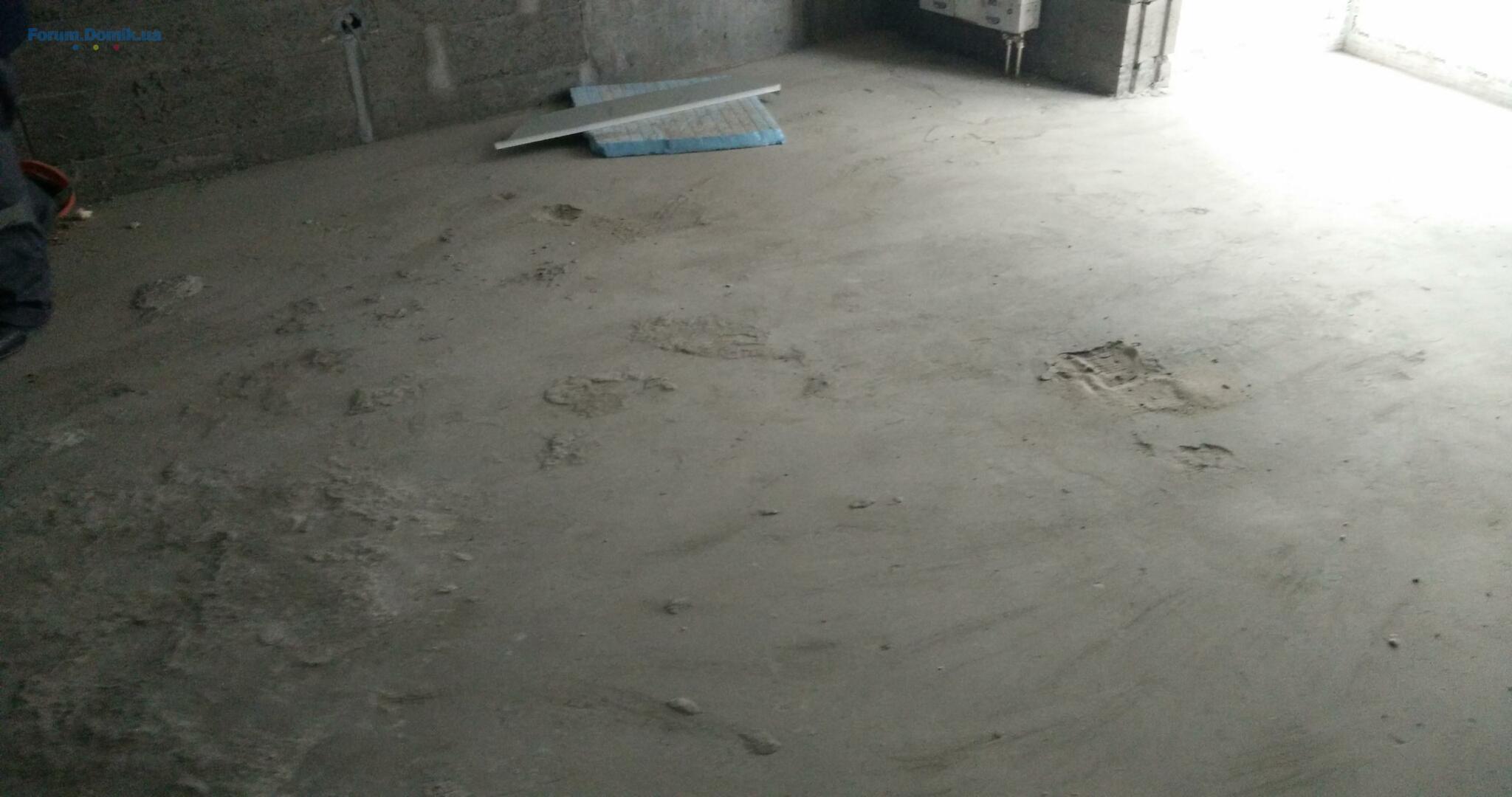

Доброго дня всем!
Был сегодня на просмотре в Е секции.
Ничего позитивного не увидел. Провода торчат из стенок, на плиту в кухне выведена тонкая проводка.Вентиляцию одно отверстие фуганули насквозь с санузла в кухню. В квартире очень грязно.. Но самое "замечательное" - это хваленый ровный пол(на фото) Я даже не знаю что с ним делать - там милиметр какой-то выравнивающей, а под ней тупо песок...
Вывод - работы месяца на 2-3 там ещё точно. Качество работ просто слов нет..

И мы были сегодня в 5м доме, секция Е.
Действительно грязно, ну и конечно куча в санузле
Смотреть особо было не на что. Стяжка у нас может быть и нормальная, по крайней мере сверху, вглубь никто не ковырял, но возле окон и радиаторов позамазывали раствором тяп-ляп, и теперь придется выравнивать пол дополнительно. Дыру для вентиляции в кухне забили чем-то, а вот дыру в полу и потолке не заделали. Ящичек в коридоре под автомат для электрики еще пустой, сказали что будут еще устанавливать. Розеток нет, тоже пообещали что будут. Ниша с трубой в санузле не заложена, хотя по плану должна быть - на наш вопрос, нам ответили - вы сами можете ее заложить. Вобщем работы там действительно еще хватает, и они судя по всему очень не рады этим хождениям инвесторов.

На фото пол действительно ужасен!!
Мы ещё в свою сходим в среду, посмотрим качество....

это ужас какой то, а не пол и это "хваленная" Ковальская делала.
Это ужас, теперь стремно идти в свою квартиру......
Первые отзывы были хорошими...
По толщине стяжки, надо читать нормы и требовать переделки.

Действительно с полом лажа и нужно предъявлять претензии . Уверен что и представители КГС поймут , что с таким полом просто не подпишется Ат приёма-передачи.
В просмотровые дни был в разных квартирах ( однушки , двушки) в "И" в "Е" -, да выходы труб из пола "заляпаны" и, да углы нужно заполнять , но в целом ровные полы , а такого как на фото - не встречал.

Ну если у вас будет время лишних месяца 2-3 на передел стяжки.то можно им писать в журнал замечаний.а ежели кто хочет быстро.,то самим проще.И неизвестно что они по новой там наваяют.Самое главное,чтоб не было дыр в каналье/такое встречается/ и целые стеклопакеты.

После того, как Вы положите в ванной, на кухне и коридоре керамическую плитку, Вам по-любому придется поднимать в один уровень пол в комнатах под ламинатом. Это можно сделать выравнивающими смесями или положить плиты ОСБ.

Все правильно,Оксана.,мы также делали.А упрашивать кгс.,чтоб что-то ровняли можно разве что,из принципа.Максимум что они сделают,так это сошкребут сверху тот раствор и эту дырку замажут.Только время себе потяните.Кому срочно надо заезжать.,надо подписывать акт приемки у строителей и акт в кгс.,когда будет адрес.И получать пакет доков .Знаем мы ихние переделки.Больше здоровья и нервов потратишь.
