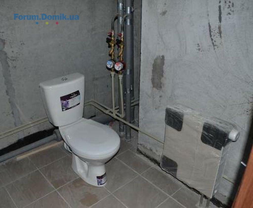

Цитата "Maksim88":
Вообще под что это выводы?
трубы водопровода
Maksim88
M
195
08 серпня 2017
09 вер 2017 12:17
Цитата "Arktik":
трубы в одопровода
Согласен ,это колхоз полнейший. Для себя я бы вообще все отрезал бы нахрен и стояк сделал бы полностью пластик .
Arktik
145
10 серпня 2017
09 вер 2017 12:34
Вообще-то это общий стояк, он из стальных труб т.к. там очень высокое давление. Его не надо отрезать. Его надо замуровать и не трогать. А вот эти загнутые выводы, на которые повесят счетчики в квартиру, торчат из него неудачно и их придется переваривать, если мы не попросим строителей делать сразу нормально.
И колхоз получится у вас!!! Кроме того рискуете затопить всех соседей снизу. Общий стояк из стальных труб менять на пластик нельзя, т.к. порвёт нафиг.!!!
Хаха.. все таке профессионалы прям в строительстве аж смешно )) вообще-то есть специальные метало пластиковые трубы для стояка. Мы в своей квартире делали так, с соседями сверху и снизу договорились и поставили хорошие металопластиковые трубы на стояк которые не будут ржаветь и сыпаться через 5 лет.
Ха-ха-ха. Давайте в ветку о ремонтах сходим, там пообщаемся на эту тему ))). Что такое метальлопластиковые трубы и зачем там применяется металл, и что такое армированные пластиковые трубы, и что с ними может случиться через 5 лет. А так же о вредности резьбовых соединений на общих стояках.
А и да, можно быть профессионалом или невеждой в строительстве, но стояки водоснабжения и канализации - это сантехника, а не строительство.
Мы как-то отклонились от темы. Строители ставят эти стояки криво-косо и нам всем придется потом их переваривать, а это масса проблем, потому что надо будет звать инспектора чтобы он снял пломбы со счетчиков и оплачивать воду по общему тарифу, потом звать человека из ЖЕКа чтоб он перекрыл воду всему стояку или может даже всему подъезду, потом звать сварщика, потом не дай бог сварщик накосячит и всех внизу зальет и опять переделывай, потом обратно звать инспектора чтобы он опломбировал счетчики. И так в каждой квартире. Это значит воды не будет суммарно пару месяцев, если каждая квартира хотя бы на день захочет разок отключить воду. Всего этого можно избежать, если заставить строителей нормально развернуть трубы при монтаже.
Я конечно не против . Но сделают ли они это?! Давайте попробуем , что надо делать?
