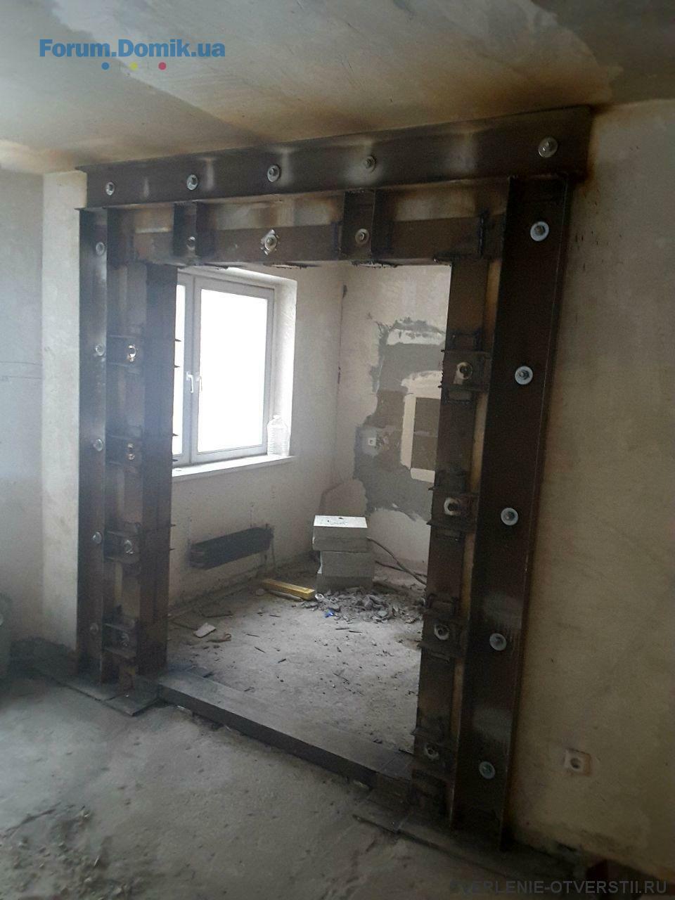

Цитата "Home Sweet Home":
Извините, а как сие устранять? Заменой плиты, разобрав почти весь дом?
Теперь как минимум вот так:
krigernick
k
53
20 липня 2016
17 серп 2018 09:38
Цитата "Repertago":Это тяжелое наследие Совка. Так делают все по всему городу. Это самое малое и допустимое зло на которое надо закрывать глаза. А кому из вредных соседей не нравится, тот пусть проводит расследования, собирает доказательства, заказывает экспертизы и идет по судам которые он конечно же проиграет, потому что подоконник - это не несущая конструкция. А пока вредный активист будет ходить по судам, у него у самого изменятся жизненные обстоятельства и ему тоже понадобится расширить кухню
Если Вы не из 11-го дома и не инвестор вообще, то не нано агитировать людей на преступные действия, тем более в нашей ветке.
П.С. А всем "умникам" повторяю: это Ж/Б панель несущая, в пороге закольцована арматура, благодаря чему панель несет статические и динамические нагрузки и её нарушение ставит под угрозу весь дом!!!
Home Sweet Home
HS
53
04 серпня 2018
17 серп 2018 09:48
Цитата "krigernick":
Теперь как минимум вот так:[attachment=0]87f2c9258174ccf12311771bb4d7c428.jpg[/attachment]
Круто, интерьер в стиле лофт. А если хромировать, то хай-тек получится.

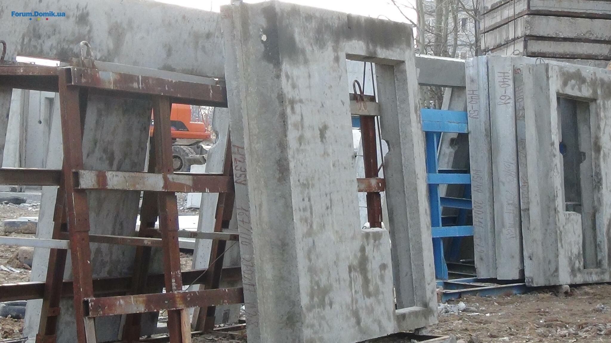

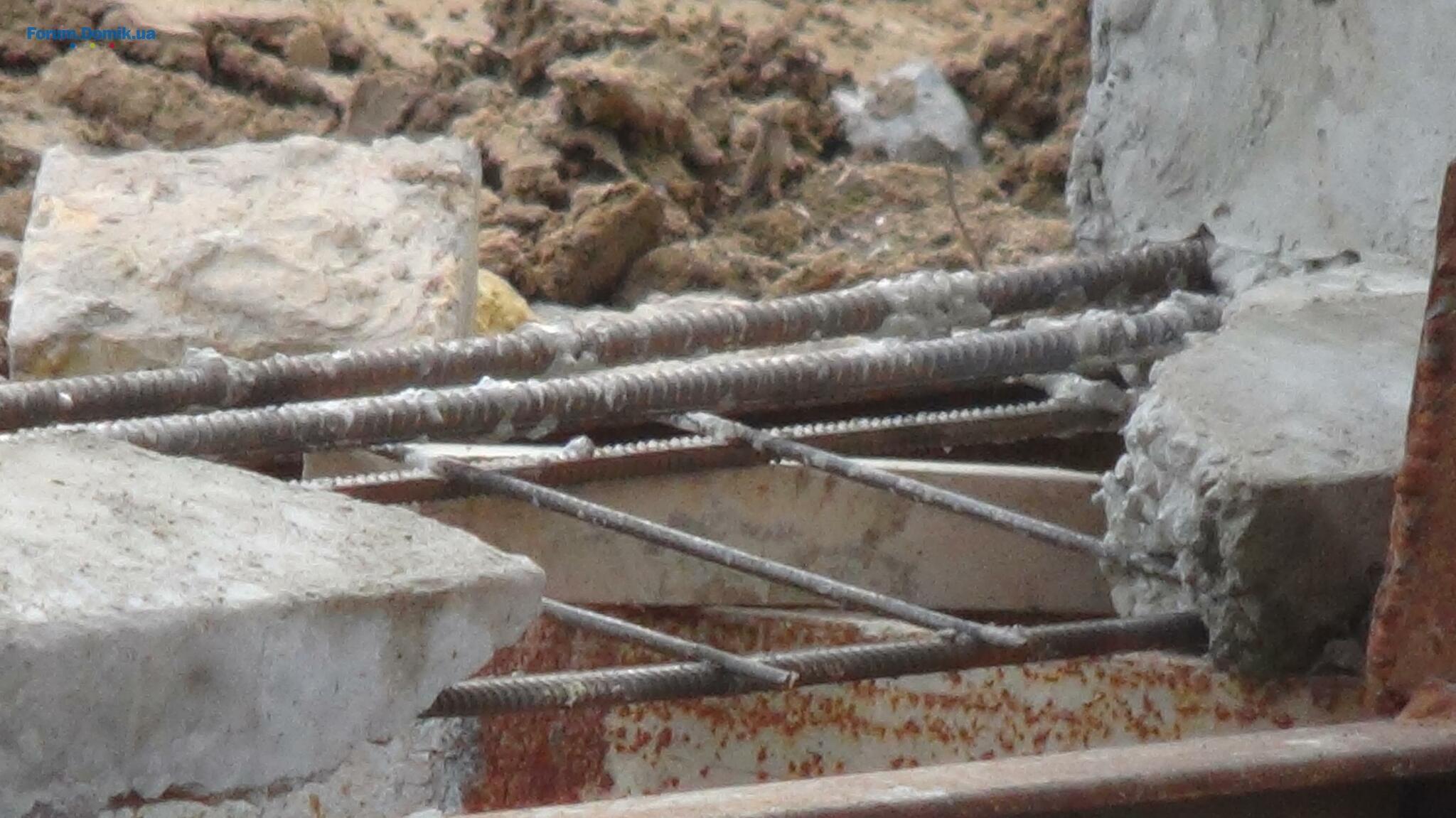

Цитата "Сержант":Я работаю на заводе ЗБВ, в таком порожке нет силовой арматуры, там только арматурная сетка, чтоб бетон не рассыпался. Это же лоджия, а не вольно висящий балкон, такой порожек выполняет сугубо декоративную функцию разделения пространства и для установки дверей.
Вот и работайте на заводе, а не давайте ложную информацию
На фото прекрасно понятно для чего в панели порог и какая там арматура
П.С.Все хотят жить в нормальном доме, а не в "дырявом решете"
SilverF
599
29 серпня 2017
17 серп 2018 10:48
[attachment=1]untitled11.jpg[/attachment]
[attachment=0]untitled22.jpg[/attachment]
Вот и работайте на заводе, а не давайте ложную информацию![]()
[attachment=2]untitled11.jpg[/attachment]
[attachment=1]untitled22.jpg[/attachment]
Это подлая манипуляция и обман!!! фото арматуры взято из другой плиты (см. красный круг), которая используется на пожарных балконах, а не в квартирах! Хватит уже всех обманывать!
