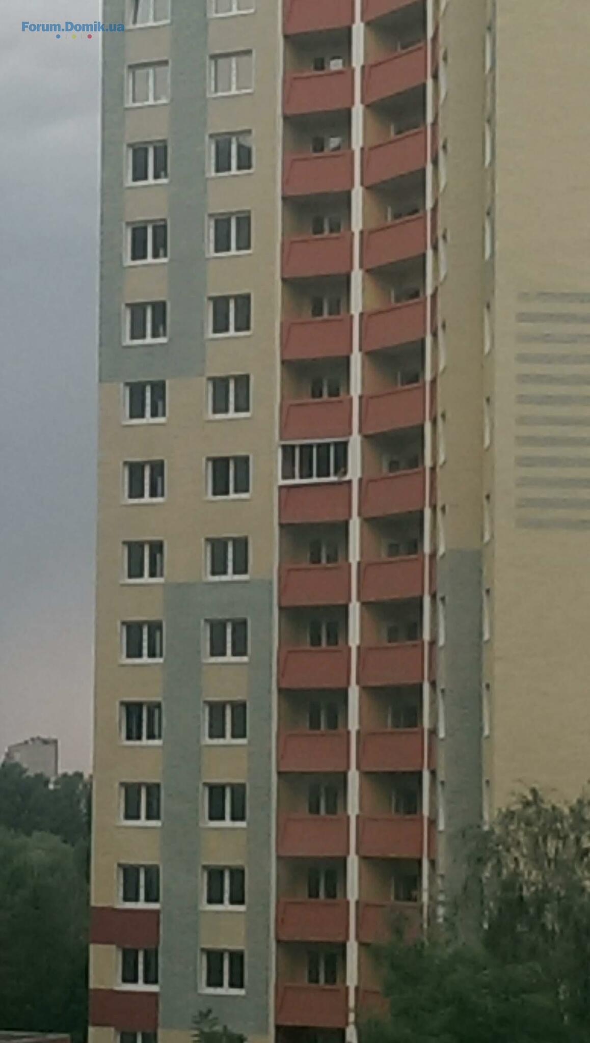

У товарища из 66 квартиры, который снес балконный проем, деньги есть..
Сегодня целый день работают строители - остекляют балкон..
Так , что если жек не успел вручить предписание, там сейчас люди есть..

Балкончик з виносом, чи без? А як же вони роблять без електроенергії?
andr3y
a
203
22 лютого 2018
18 серп 2018 15:00
Цитата "MrJon":Балкончик з виносом, чи без? А як же вони роблять без електроенергії?
Электричество собирались отрезать м***у из соседнего дома 17 кв
