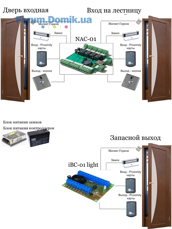

Виконуючи обіцянку після учорашнього спілкування, наводжу схему без відеонагляду.
Якщо схематично, для контролю доступу на усі двері 1-го поверху (таких дверей 3 - вхідні, вхід на сходи та запасний вихід) згідно наведеної схеми потрібно:
- контролер на 2 дверей мережевий NAC-01 - 200$;
- контролер на одні двері iBC-01 Light - 90$;
- зчитувачі proximity карт (зовнішні - 3 шт) - 4, ціна ~ 40$ за один;
- кнопка металева для виходу - 2, ціна ~ 9$ за одну;
- електромагніт на кожні двері з кріпленням - 3 шт, ціна ~ 40+11$ за один ;
- блоки живлення 12 В 3 А - 2 шт, ціна ~ 35$ за один;
- акумулятор безперебійного живлення 7 Ач для блоку живлення, 2 шт, ціна ~ 20$ за один; (можна без акумуляторів або розглянути можливість підключення через блок безперебійного живлення).
- на кожні двері магніт+геркон для фіксації стану дверей закриті/відкриті для контролера, ціна ~ 2,5$ за один комплект;
- автоматичний доводчик дверей - 2 шт ( на вхідні двері має видати ЖЕК безкоштовно)- ціна ~ 35$ за один;
- кабелі + короби для їх прокладання (обраховуються по місцю монтажу).
Ціни взяті із сайту //irs.ua
Із практики спілкування із цим постачальником можна розраховувати на 15-20% скидку.
Карточки та брелки для доступу замовляли з Китаю, ціна близько 20$ за 100 шт.
У нашому підїзді збирали по 180 грн з квартири, тоді один ключ доступу по 10 грн. Для тих, хто не захотів здавати по 180 грн, існує можливість купити ключ за 40 грн (як у сусідніх підїздах), при цьому таким сусідам недоступні архів відеонагляду та вхід-вихід через запасний вихід.
