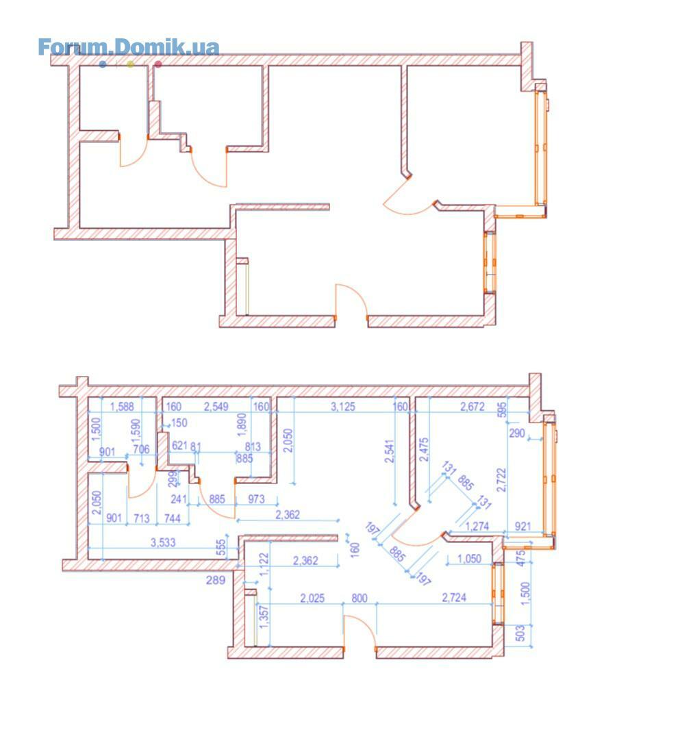

Цитата:А какой вариант однокомнатной у вас? Делаете перепланировку? Спасибо
У нас квартира 5 1-М. 50м.
Нижче варіант перепланування з обмірочним (фото - скріншот, тому якість не дуже). Меблі ми ще не розтавляли, оскільки треба зробити фінальні заміри в квартирі перед остаточним створенням плану. Але можна зрозуміти, що ми зробили окрему спальню в 1к квартирі, плюс відкриту кухню з зоною для гостей і зоною з диваном і телевізором. Також це планування дає можливість розташувати усі габаритні шафи на вході в квартиру. У нас ще був варіант студіо з неповним відокремленням спальні. Його відкинули, оскільки хотіли окрему спальню.
Викладу остаточний план з розташуванням меблів через пару тижнів.

А исходник какой был ?

Ось початковий план //dynastija.com.ua/apartments/18-24-pove rkhi-sektsiya-5-budinok-1/

Перепланировка супер !
Проходил мимо. Придумал вариант: кухню переместить в коридор. Получаются две большие и отдельные комнаты.
Цей варіант гарний, але за нормами кухню не можна переносити в житлові приміщення. Плюс виникає багато питань з витяжкою і вент каналами. Тому і не взяли його
а чому не можна? вентиляція є, водоподача/відвід також
та й взагалі, будуть ходити,перевіряти?
Ніхто перевіряти не буде , але якщо ви захочете колись продати квартиру або передати у спадщину, вам треба буде обновити паспорт в БТІ . А БТІ вам таке перепланування не підпише, бо кухня не може розташовуватись над житловими кімнкатами . А ви будете, можливо, над спальнею вашого сусіда зверху . Отримаєте проблему
Тільки якщо мокра зона буде змінена. Якщо ні, то все буде гаразд
