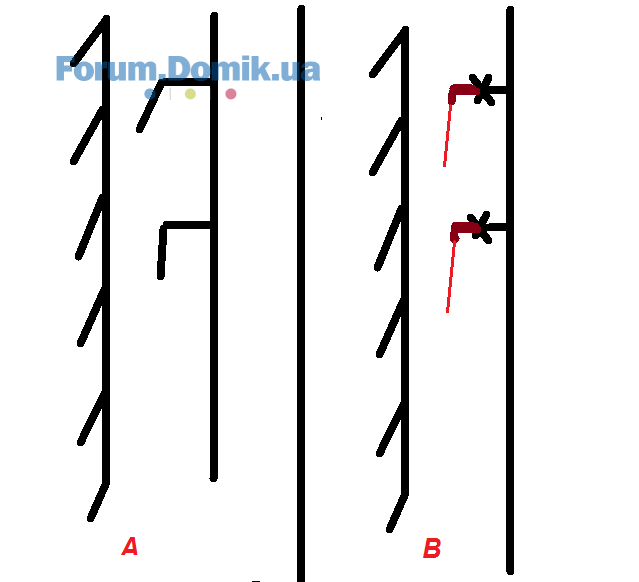

Соседи, здравствуйте. Вопросик, мне сантехник сказал, что нужно переваривать трубы(выходы) на полотенцесушитель, но толком не объяснил почему. кто-то из вас переваривал? и для чего?)))

Цитата "sve-ta":Соседи, здравствуйте. Вопросик, мне сантехник сказал, что нужно переваривать трубы(выходы) на полотенцесушитель, но толком не объяснил почему. кто-то из вас переваривал? и для чего?)))
Трубы варились на заводе как попало. Вы проверьте как стоят концевики(краны), проверьте расстояние от стены, одинаковое ли, проверьте в одну ли сторону они направлены. Просто полотенцесушитель может не попасть по резьбе, или резьбы на разном растоянии или они смотрят немного в разные стороны. У меня был пропеллер, но я не переваривал, я обрезал почти у центральной трубы, оставил патрубки на которых нарезал резьбу и вкрутил краны, на краны вкрутил уголки под металопластик, теперь металопластиковой трубой я смогу легко врезаться в полотенцесушитель.
С левой стороны, как может быть. С правой как сделал я. Вам предлагают выровнять концевики. Нажмите на картинку.
sve-ta
s
163
25 декабря 2014
12 апр 2016 07:07
Спасибо Вам огромное за ответ, добрый человек)!
