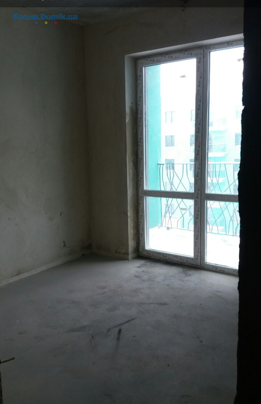

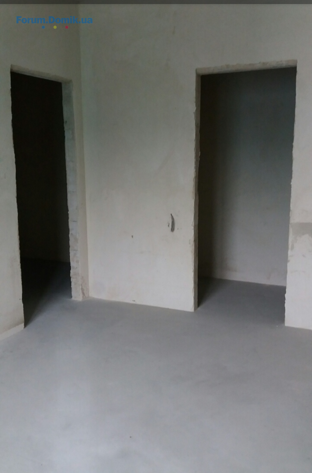

Прошу совета у форумчан!
Дано маленькая квартира в новостройке
прилагаю два файла, чтобы было понятно какие стены
Какие дешёвые варианты отделки возможны?
Грубо говоря, под какой вариант отделки нужно проводить меньше подготовительных работ на такие, как на фото, стены?
Обои? Покраска? Декоративный кирпич? Что будет дешевле?
Заранее благодарю за советы

самые менее трудозатратный вариант - это обои. Можно потолще, или под покраску. чуть протянуть штукатуркой если есть неровности, прогрунтовать - и вперед. По покраску - возни больше, разве что закажете машинную штукатурку. Кирпич как по мне вообще спорный вариант, и дорого, и надоест, и зачем.

Цитата "ПетрИваныч":самые менее трудозатратный вариант - это обои. Можно потолще, или под покраску. чуть протянуть штукатуркой если есть неровности, прогрунтовать - и вперед. По покраску - возни больше, разве что закажете машинную штукатурку.
под обоями любые неровности будут видны. разве нет? я думал, что под обои наоборот надо все тщательно готовить

Смотря какие обои. Под тонкими - 100%. Потолще и поплотнее не слишком требовательны к идеальности покрытия. А вот под покраску нужно ровнять, чтоб как пока младенца было)
понял, спасибо

Что под обои что под покраску, нужно ровнять стены шпаклевкой.
