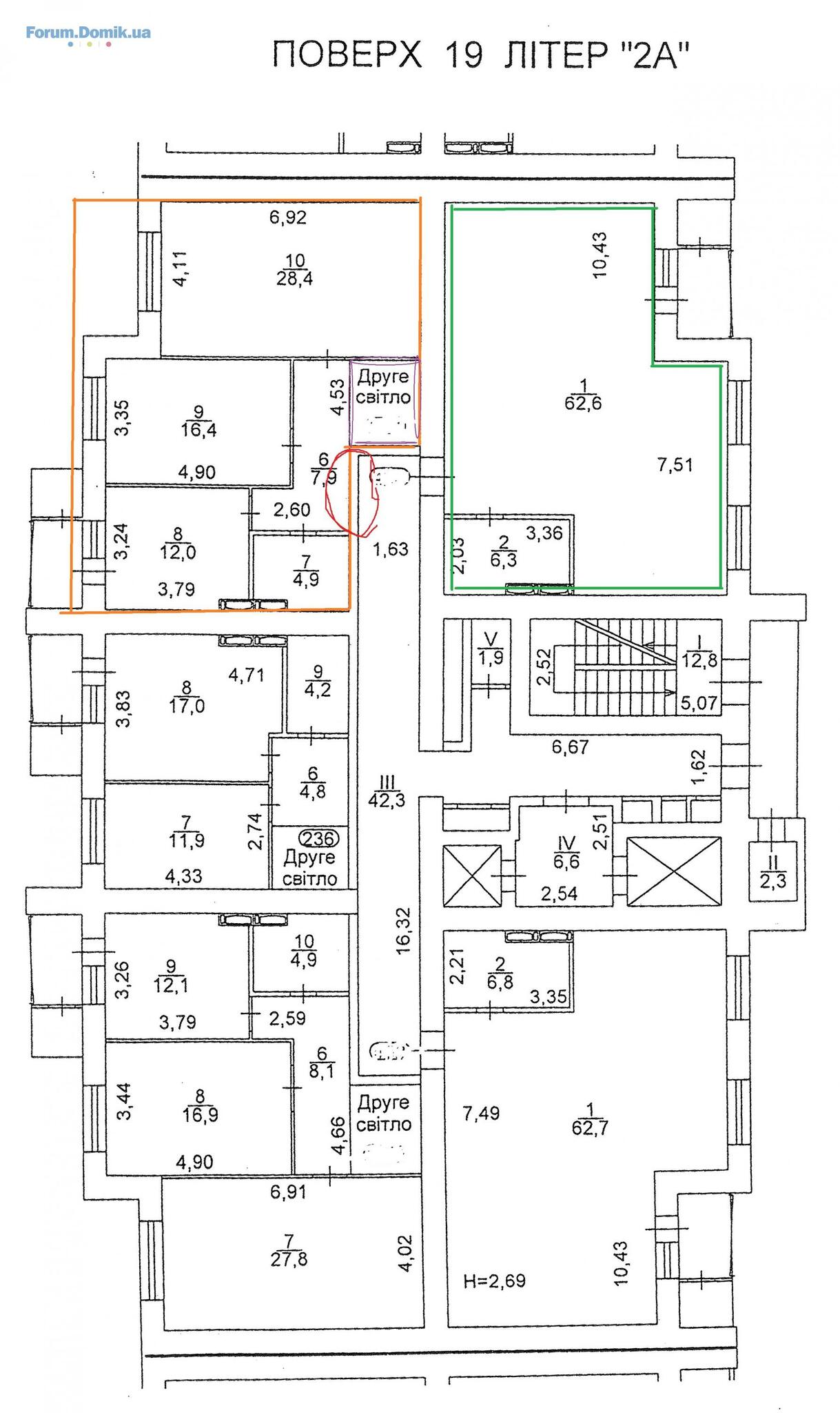

Живу на 19 этаже. Моя квартира обозначена зелёным. Соседствую со вторым ярусом двухуровневой квартиры, входу в которую только на 18 этаже.
Есть все опасения полагать, что сосед захочет заложить проём в месте где должна быть лестница и продаст двухуровневую квартиру как две отдельных квартиры.
Для этого ему на 19 этаже напротив моей двери нужно будет прорубить свою входную дверь для верхней квартиры.
Мне это соседство, мягко говоря, не нужно.
Помогите советом, это вообще законно? Как не дать это сделать? Куда бежать при первом ударе перфоратором?
Дом кирпичный. На этом схематичном плане, который дали в ЖЕКе видно, что стена не сильно толстая. Тоньше моей.

Если ваш сосед сделает всё по уму, то есть законно и с проектом, то вы никак не сможете этому помешать. Это его частная собственность и он вправе делать подобные перепланировки, включая разделение своего имущества на разные лицевые счета. И если организация второй входной группы не затрагивает несущие конструкции, то на это он также имеет право, нравится вам это или нет.

Иными словами моя единственная зацепка это то, что он, вырезая входную группу, рушит несущую стену.
Подскажите, правомерно ли утверждение, что в кирпичное доме все кирпичные стены несущие?
Так же прошу подсказать, что в себя включает в данном контексте слово "законно". Предполагается ли согласие других жильцов, ОСББ, ЖЕКа и т.п.

Даже в домах, построенных по кирпичной технологии, не все стены являются несущими. Это необходимо уточнять исходя из проектной документации.
Да, основной зацепкой тут может противодействие со стороны УК или ОСББ, поскольку коридор является местом общего пользования. Но это уже необходимо обсуждать с ними, насколько они правомочны помещать таким действиям соседа (у ОСББ или УК есть какие-то договоры с жильцами, которые регламентируют условия проживания, ответственность и т.д.)

Судя по скриншоту планировки - это 100% не несущая стена, т.е. можно делать проход, вообще без проблем.
Не совсем понятен термин "не нравится": какая аргументация? Если он оформляет все как положено, то тут вообще все законно "от и до". А если он ничего не закладывает и тем-самым не уменьшает место общего пользования, то вообще никаких шансов в принципе, только зря нервы себе помотаете.
Имел дело с похожей ситуацией: соседи занесли денег куда нужно и три суда прошли впустую: 5 лет(!) с учетом апелляций, куча денег потрачено, куча нервов и все впустую, т.к. доказать свою правоту невозможно, если лично сосед ничего не нарушил, а нарушили органы которые разрешили (здесь это ключевое!) - доказать вы ничего не сможете. Бодаться с органами бессмысленно! Для начала, уточните для себя, сколько готовы вложить вы лично денег в "сопротивление" и сколько денег у "соседа"...
