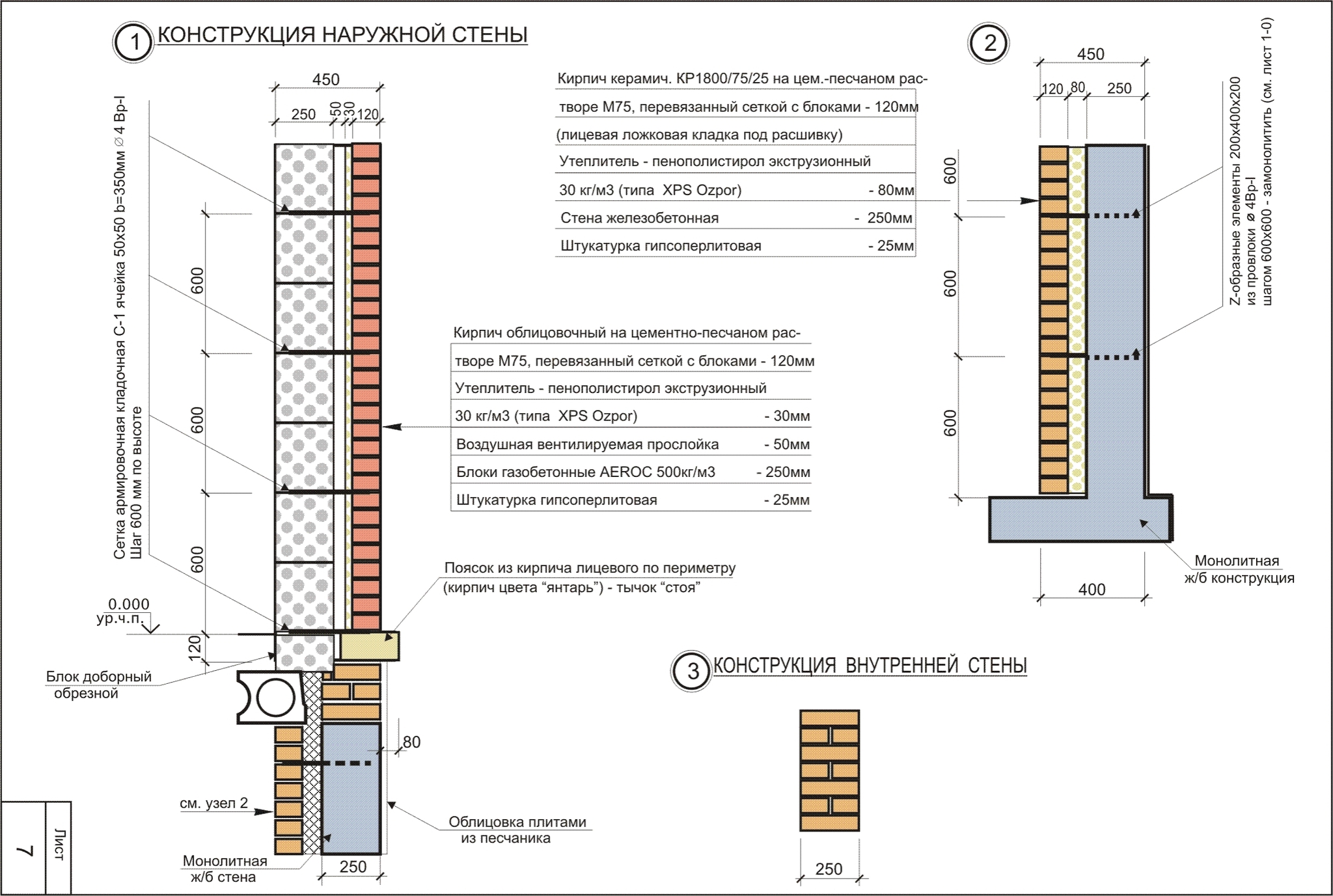

п1 это стены дома.. другое не смотрите -это подвал...
пенопластовые блоки вообще не советую как таковые..
вот проверенный вариант.. советую..
